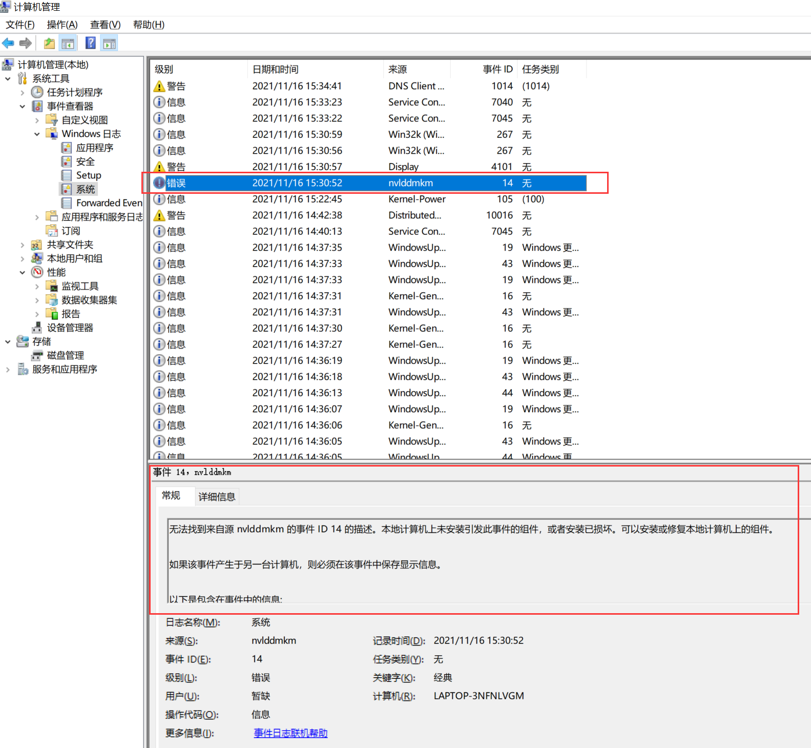

尊敬的联想工程师你好,我购买了Y9000K 2021 RTX3080机型有一段时间了,但现在越发觉得有个问题还是非常恼人的。就是这款机子会出现间歇性闪黑屏的情况,在正常使用中会突然黑屏,然后大概持续几秒后重新恢复正常,但是此后屏幕的色调变得偏黄,这时只有手动在X-Rite软件里将色域切换成Default才能恢复。这个情况尤其发生在只使电池的时候,而且这个问题会在windows日志里记录一次错误,提示发生“nvlddmkm的事件ID 14”,如图1所示。
4869926
4869926
图1 这个闪黑屏的问题会在windows日志里记录一次错误

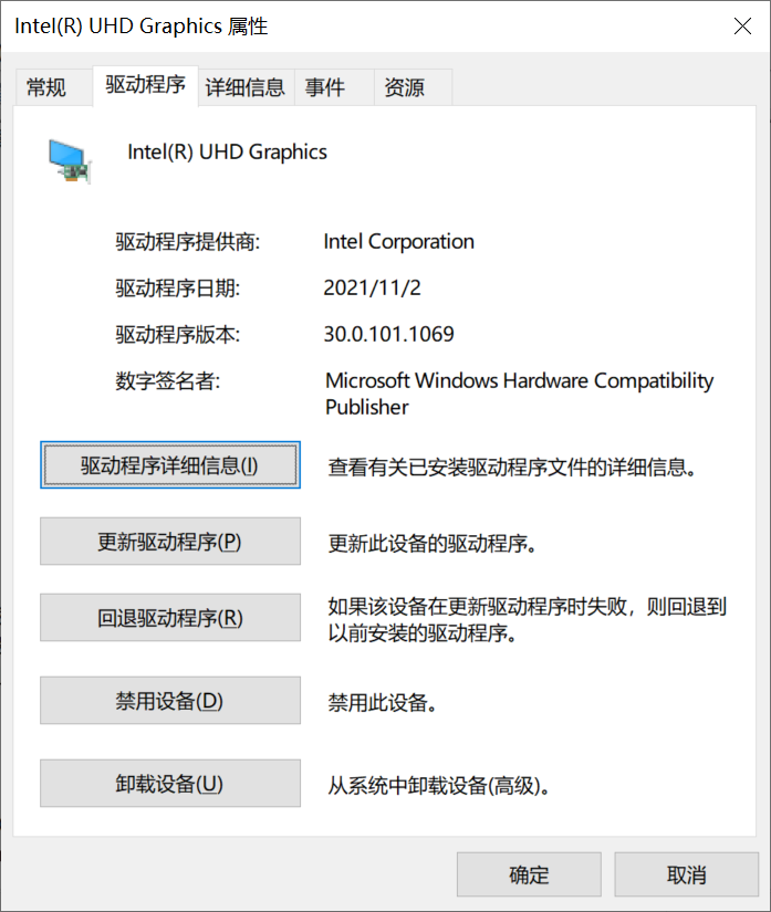

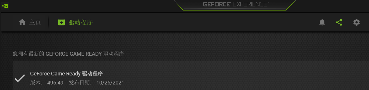

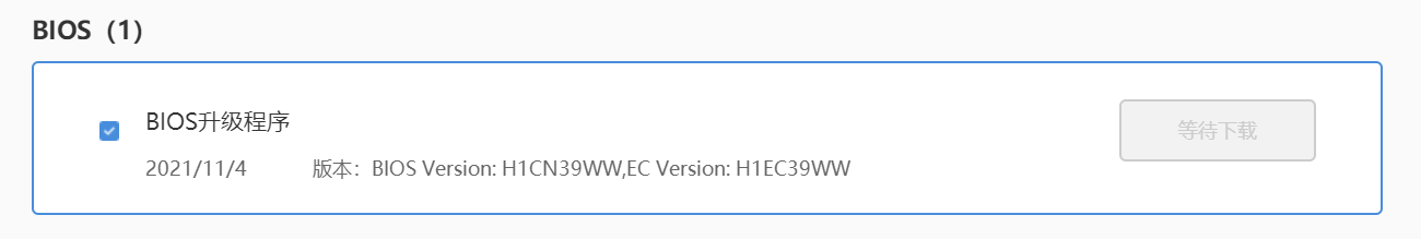

我已经将核心显卡的驱动升级到了最新,NVIDIA的驱动也是最新的,BIOS也是最新的H1EC39WW。但实际上在之前旧版的BIOS和驱动上也会出现这个问题,正是这个问题存在我才尝试进行上述升级到最新的。图2、图3、图4分别是上述最新版驱动、BIOS的截图。
4869930
4869930
图2 已经是最新的核芯显卡驱动
4869928
4869928
图3 已经是最新的独立显卡驱动
4869927
4869927
图4 已经是最新的BIOS
