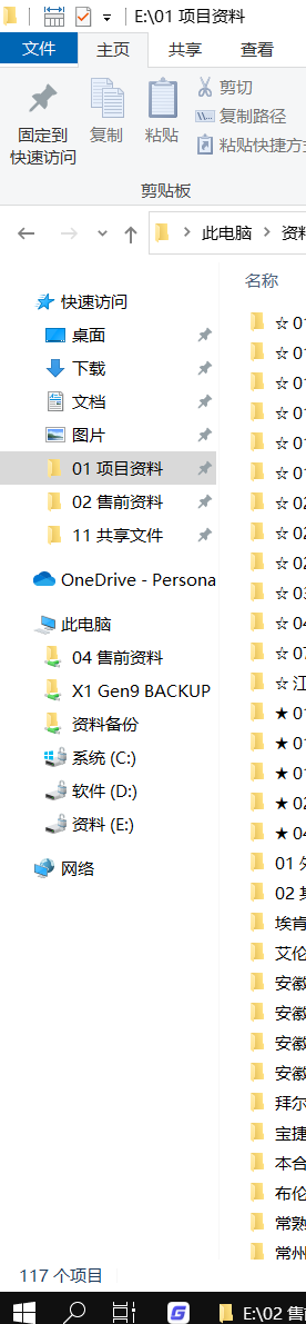

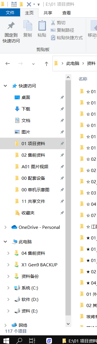

来自Microsoft Edge浏览器  楼主| 发表于 2021-11-15 12:00:36
断连情况下的显示(第一张图)和正常情况下的显示(第二张图)

来自Microsoft Edge浏览器 发表于 2021-11-15 18:40:12
第一张图片感觉是进入了触摸屏模式
碰到这样的问题真闹心啊
希望早点解决

来自Microsoft Edge浏览器  楼主| 发表于 2021-11-16 10:12:03
yinxvn 发表于 2021-11-15 18:40
第一张图片感觉是进入了触摸屏模式
碰到这样的问题真闹心啊
希望早点解决 ...
如果直接进入触屏模式我退出就好了。关键是断连的时候是键盘持续一断一连,键盘灯是在疯狂闪烁的,全局显示也跟着疯狂闪烁。就像接触不良一样的。

来自Chrome浏览器 发表于 2021-11-17 10:40:21
听楼主的描述感觉很像是x1 yoga的机器翻转后进入到触屏模式的状态。但是carbon怎么会进入触屏模式呢
