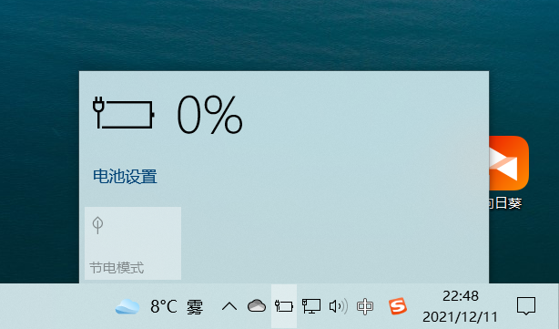

型号tp x1c 6th,用华为的matebook充电器合上盖子充电,结果次日不能开机。
换回原装电源才能开机,发现电池耗尽,显示0%可用(已接通电源)。
自此只能接电源才能用,就如同没有电池一样,当又能识别出电池,就是不充电。
联想电源管理软件也不能启动。。。
1、因为电池没有电,不能拔下电源去BIOS里选disable built-in battery,插着电源选没有用;
2、关机拔电源,捅D面的复位孔,捅住10秒、15秒都试过了,情况依旧;
3、把后盖打开,拆下电池,可以插电源开机,显示未检测到电池;重新装上电池,插上电源希望能充点进去,过30分钟后开机,情况还是0%可用(已接通电源)。
现在怎么办啊,有没有谁来救救我T_T

来自联想浏览器 发表于 2021-12-12 15:12:07
4874376
4874376
我的笔记本一样的问题,请问怎么解决,很卡。
