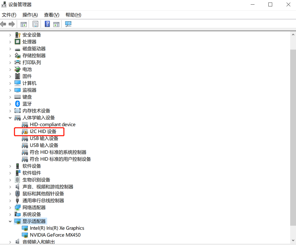

一、问题描述:
开机后触控板无法使用,打开设备管理器I2C HID设备出现感叹号。
二、现象:
1、有时关机再开机触控板可使用
2、关上盖子再开无法使用
3、有时开机直接无法使用需要外接鼠标
4、尝试进入恢复模式下发现触控可以使用
困扰几天,找联想售后和线上工程师没用,求论坛解决问题,感谢!

一般感叹号都是驱动问题,重装驱动试试?刚买两天实在不行就在购物平台申请退换货。

9月26日购于某东,15天退换期,赶紧换一台。我的小新就是拖了一个月后才去售后,只能换主板。不给退、不给换、只能修。最后确认是联想主板问题。

谢谢提供思路,重新安装驱动,去官网上找,发现官网上说这个是免驱动的,内心一万个“草泥马”奔腾而过!
