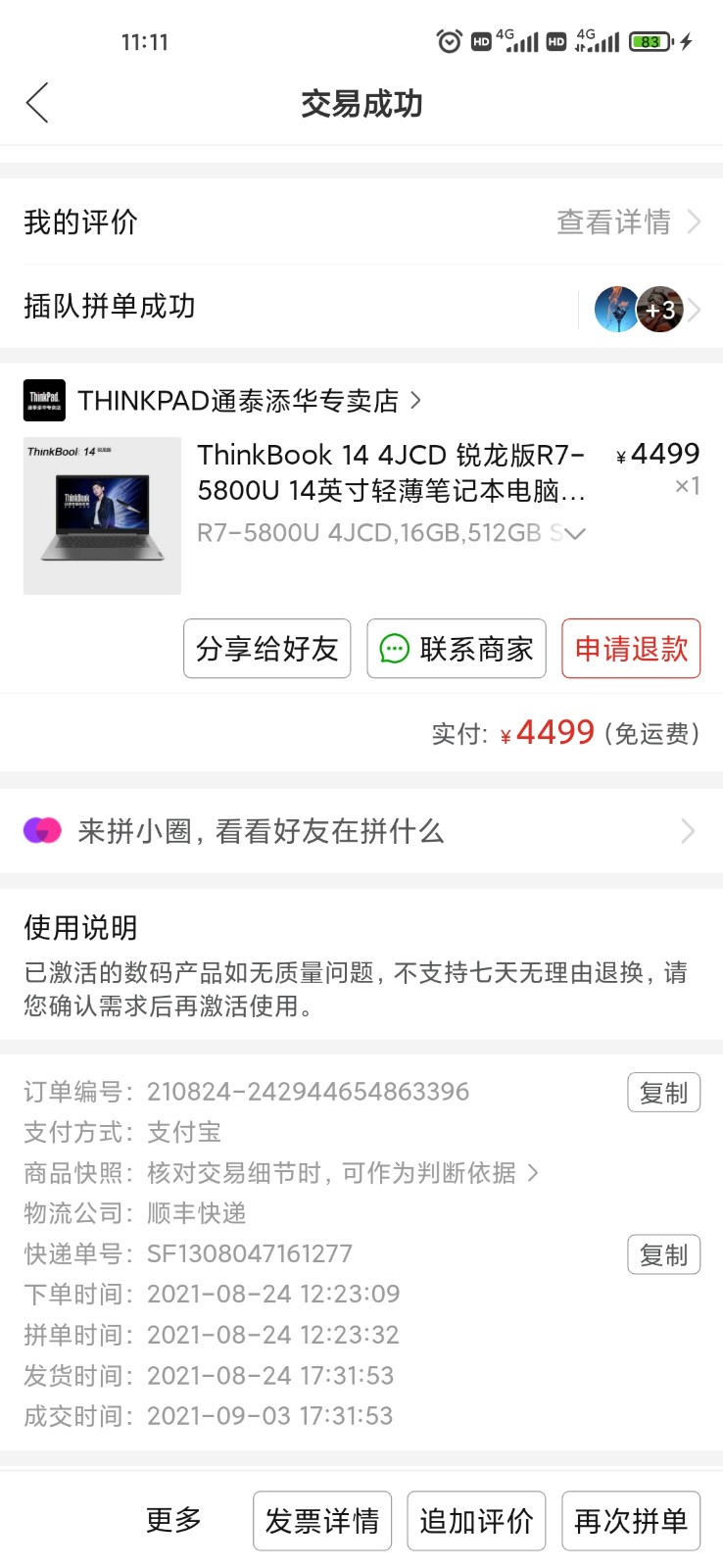

2021年8月24日下单自拼多多,型号Thinkbook14 G3 21A2004JCD,R7-5800U 核显16G RAM+512HDD, 估计社区里用这个平台购买的人不多,百亿补贴后价格RMB 4499,买了个小新蓝牙鼠标RMB 36,比较强迫症的买了全套机身ACD+屏幕磨砂透明膜RMB 24,把原装2BG的8G内存置换成4BG规格(独立插槽的那根,板载焊接部分没动)免费,全套算下来RMB 4559,总价格还算合适,公司补贴自购电脑代替办公电脑,买来就是个干活的机器。

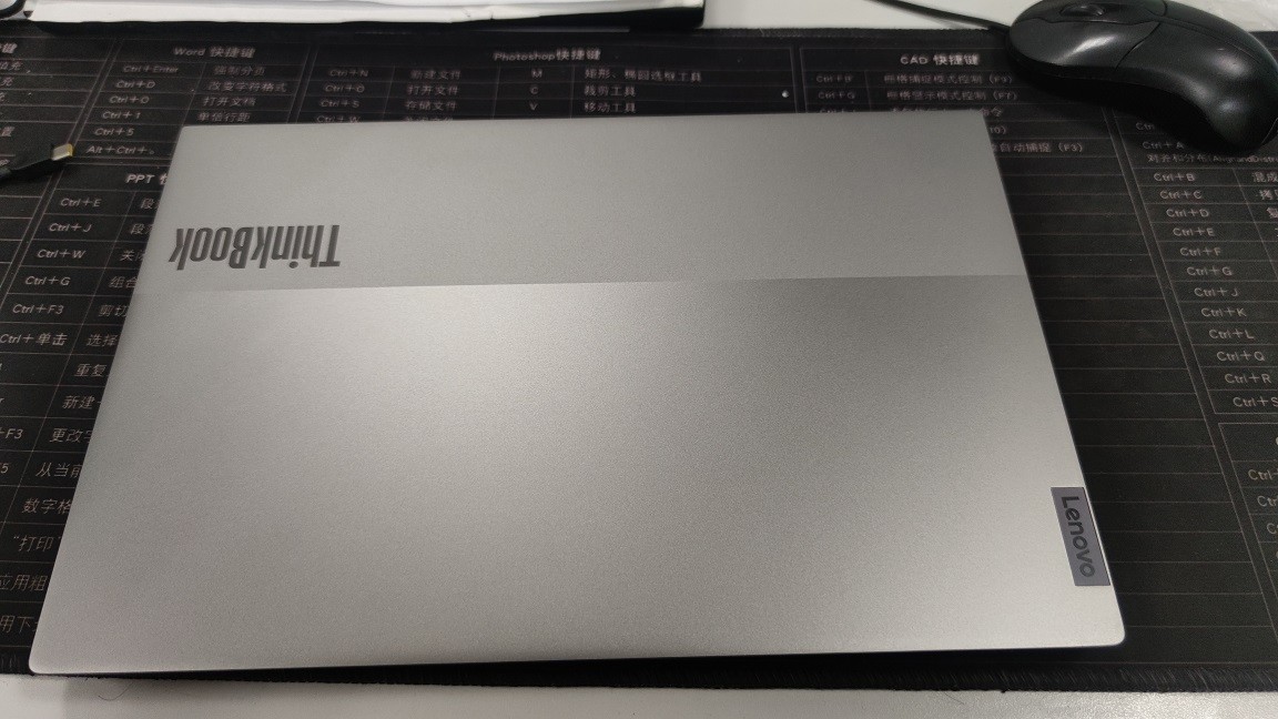

买回来检测外观+抽奖信息如下:

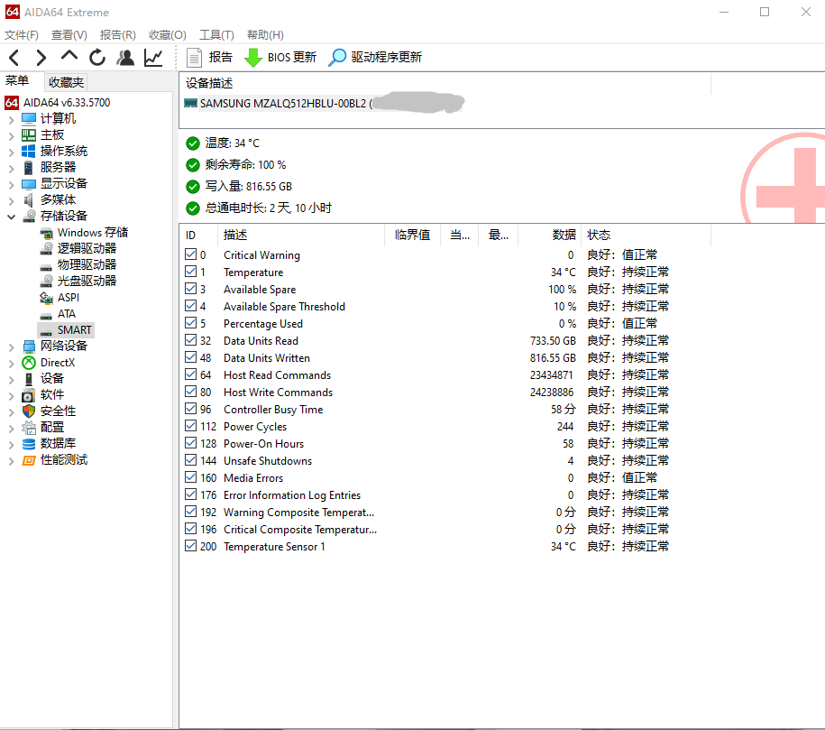

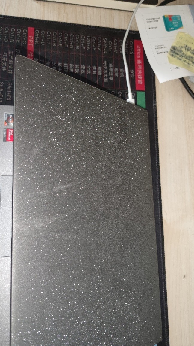

可以肯定全新机,需要插电源才能开机,不插电源无法开机,固态硬盘开机初始检测通电1次,通电时间个位小时数,写入数据量可以忽略(小于20G,忘截图了),整机外观没有划伤、指纹印、擦拭痕、磕碰伤,完美新机(哪怕拆过一次的新机,只要手摸过,其实仔细看都能找到痕迹),拼多多也没翻车,RP好?

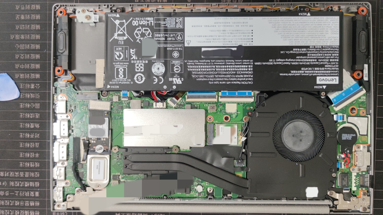

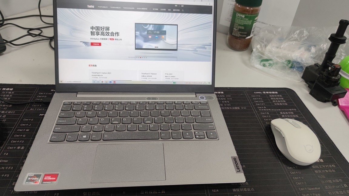

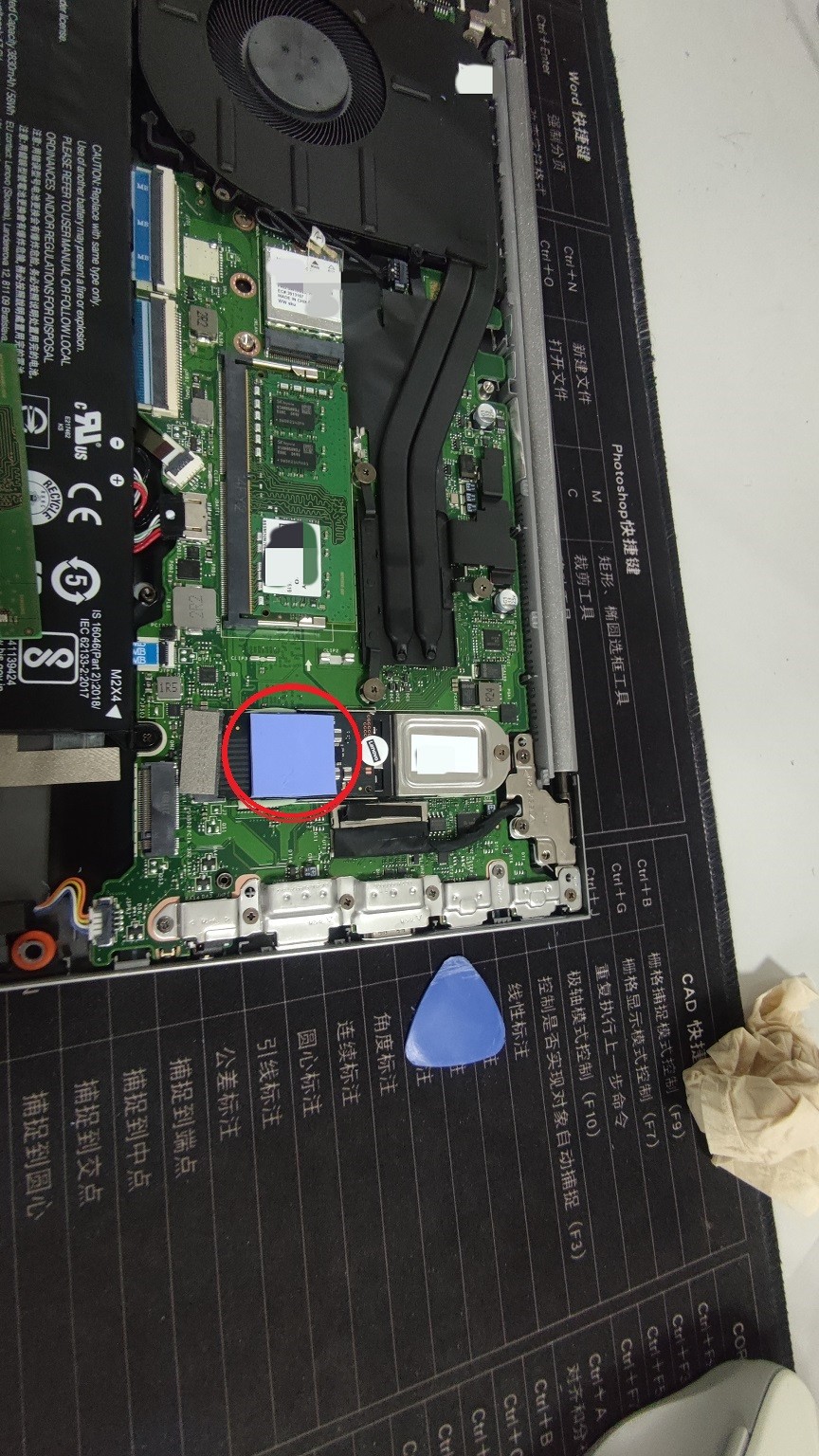

机器设计外观能接受,拼色的A面+大字体标识很有辨识度,不丑,并且很多年后也独树一帜,作为办公电脑用,2 type-c+ 2USB-A,没有USB2.0的凑数,分布合理,HDMI+读卡器+RJ45+耳机耳麦口,绝对好评,拆机内部有2个2280规格M2接口,且有1个空缺,虽然空缺的那个是PCI3.0*2规格,也够用了,有1个内存插槽可以升级内存,这种接口和扩展性在轻薄本中应该算典范,所有外部接口在机身内都有金属挡片加固;还有个好评的地方,强迫症福音,内部空间算上厚度布局基本被用尽,设计紧凑,双热管保证散热,单大直径风扇,也有利于噪音控制。

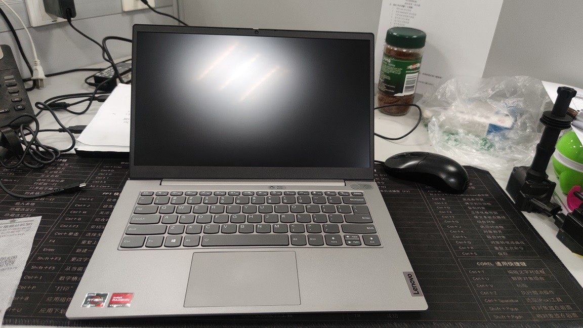

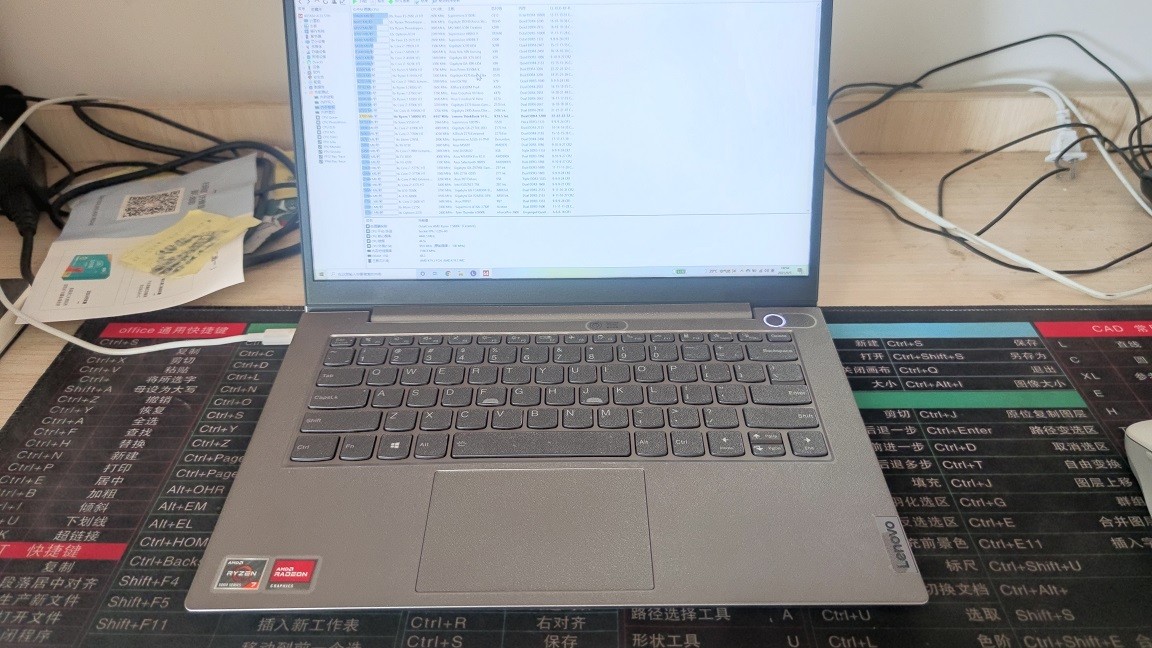

整机重量不到1.5公斤,AD面是金属,用手扭动机身测试,A面强度尚可,CD面手感只能算合格,我仔细研究了一下,为了保证轻薄,实际上D面金属冲压基材相对偏薄,且C面+D面总厚度小(虽然整机薄了手感好),确实强度只能算合格,A面金属材料实际上也比我之前15寸的小米笔记本薄,但因为1方面笔记本尺寸小,另外边缘形状原因有强度增强作用,实际A面强度还不错,我实体店比较过Thinkbook15, Thinkbook14的手感更好,

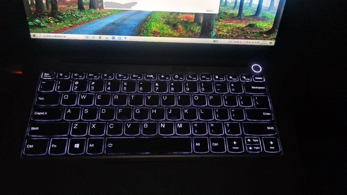

键盘手感算合格,整机布局同样是满足强迫症,基本空间被用尽,屏幕两侧边框窄,顶部摄像头不突出一块,底部小于一指宽度,在满足强度的情况下能接受,C面布局同样紧凑,从内部拆机图来看的话,其实键盘两侧是有必要留空的,用来加固两侧接口的固定件。指纹电源二合一很方便,灵敏。
触控板算是极限尺寸了,有个小问题,新机时触摸板左下角按压有卡滞感,拆解看了结构,这里是多层复合,用了一段时间,多数时间不卡了,大概率之后会好,类似磨合(也算是判断是全新机百度标准之一了),对了还有个小软件问题,新机时,外接蓝牙鼠标后,触摸板关闭有点问题,没有仔细去研究,它自己好了,其间自己升级过BIOS,WINDOWS10也更新过很多次,不知道是什么原因,没有问题了就不管了。

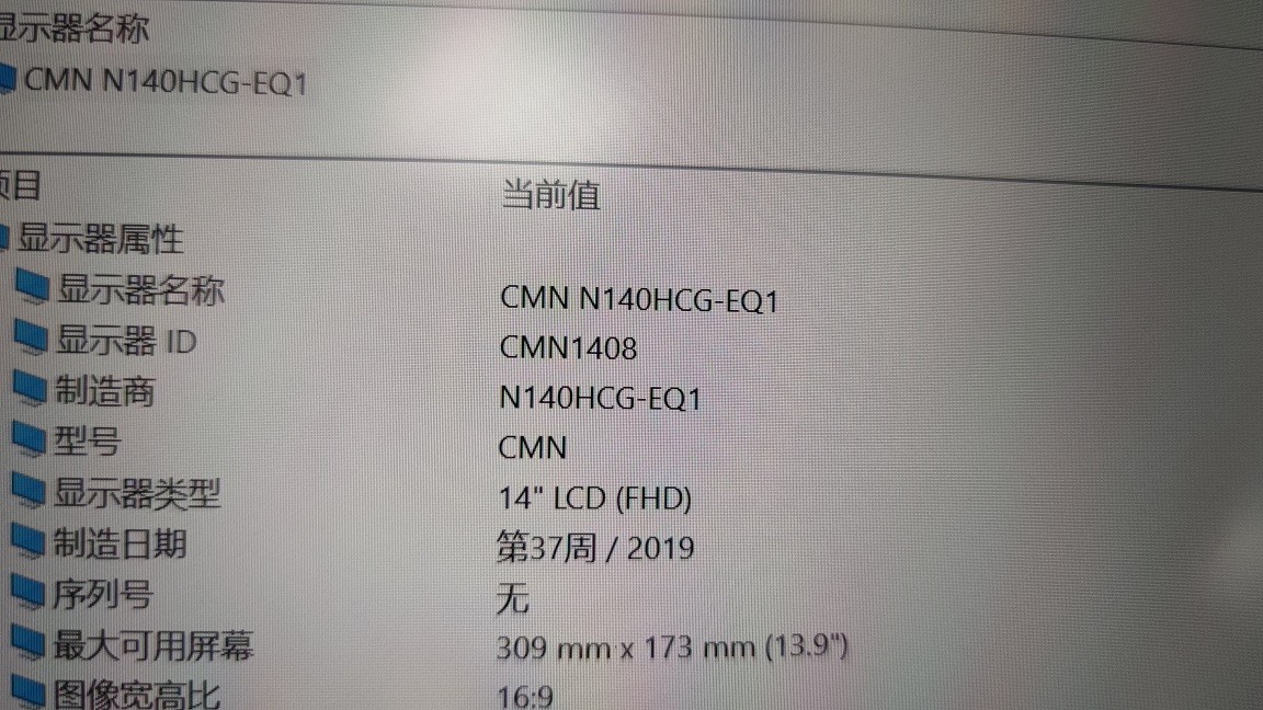

奇美屏CMN1408,观感能接受,初始状态偏黄,找了个用小新14 Air相同屏幕用户的红蜘蛛校色器完成的调色文件(这不严谨,理论上同型号屏幕只是相近,每1个屏幕的初始色准色温都不一样,每一个屏幕都应该设备单独校色),正常使用没问题
4860040
4860040

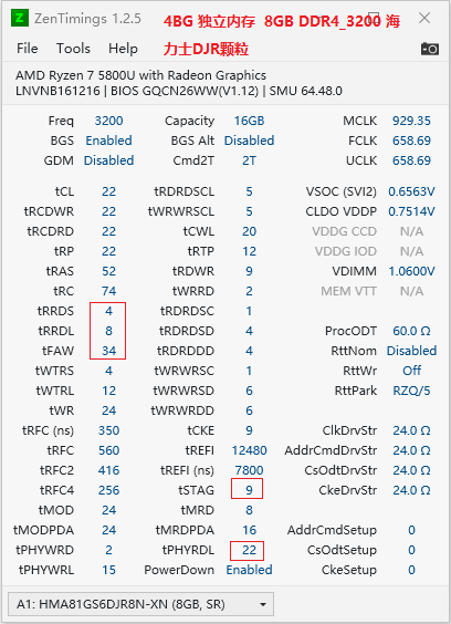

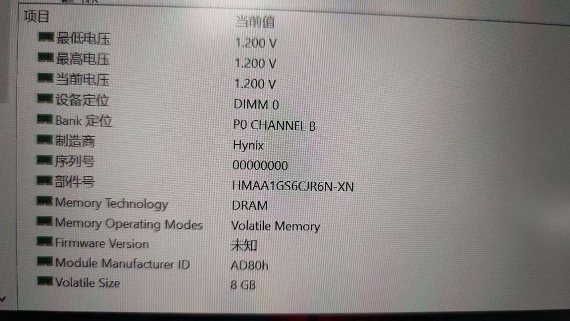

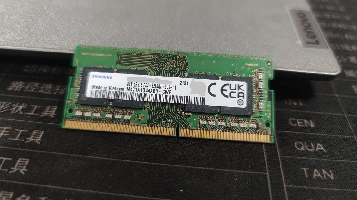

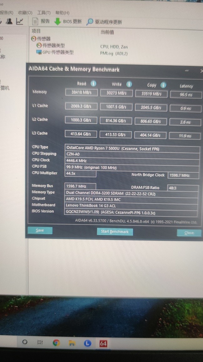

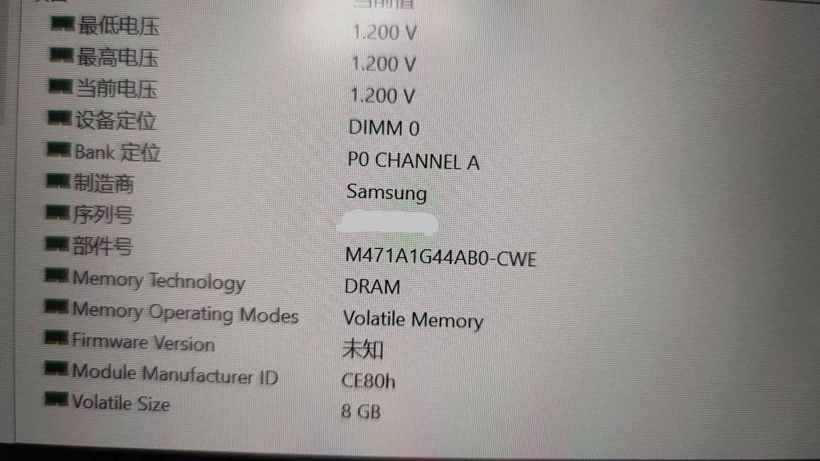

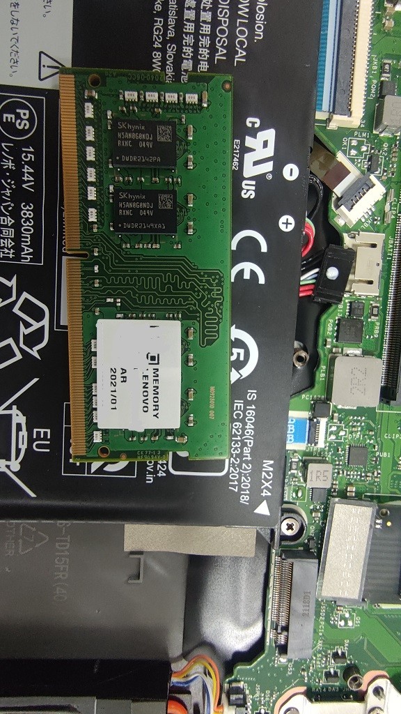

板载海力士8G内存+插槽2bg三星8G,内存测试速度一般
4860041
4860041
4860042
4860042
4860050
4860050
4860051
4860051

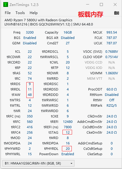

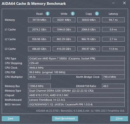

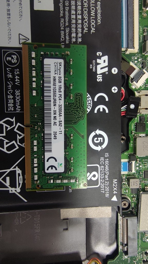

干脆置换了海力士的4bg 8G (这是个人置换,和联想无关),板载内存是2bg还是4bg不知道,更换后内存速度有提高,但不多,可能内存时序中CR2的影响比较大,懒得编SPD重写了,而且板载部分重编SPD也麻烦,不整了;
4860047
4860047
4860048
4860048
4860056
4860056
板载内存SPD和插槽的海力士的4bg SPD不同,没有拆主板验证板载内存的形式,不像过去,实在不想折腾了,对于这种干活机器,不追求极限性能,就这样吧,后面的所有测试都是基于板载不知2bg还是4bg的内存8G+海力士的4bg 8G内存 组的双通道做的测试

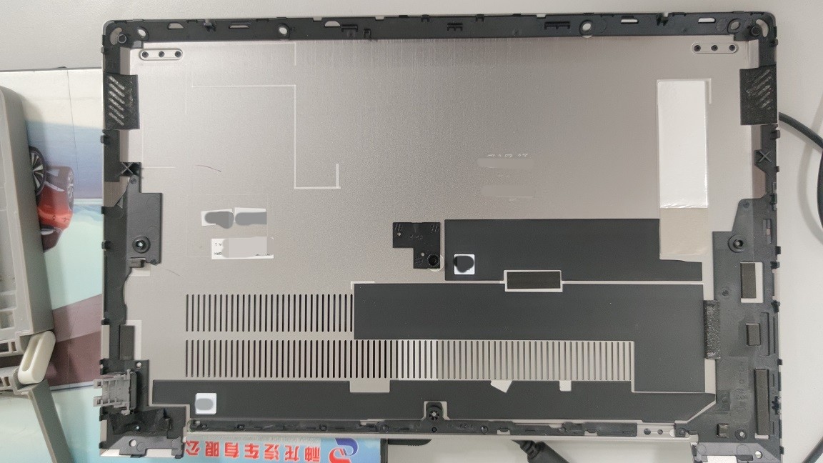

硬盘信息:三星PM991a,很多人认为这是下下签,其实性能测试还好,刚才说过了,开箱时通电次数、写入总量都完美,新盘没问题,买回来快1个月了,因为已经写入了很多数据会影响测试结果,就不测速度了,有个问题,这个硬盘是单芯片,主控和NAND集成,有集热情况,并且温度上限阈值设置的很低,一旦高温很容易限速,单个大文件拷贝速度就像半波正弦曲线,贴了个散热贴导出热量到D壳,完美解决问题,散热贴我用的是2MM,应该1.5mm也行。另外,D壳上其实也是有一部分石墨散热贴的,目的应该是均热+封闭风道路径,硬盘的散热贴和石墨散热贴大部分地方是重合的

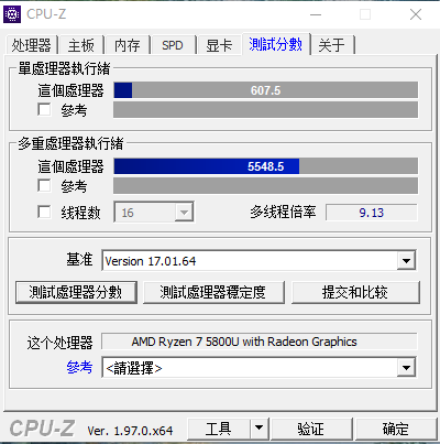

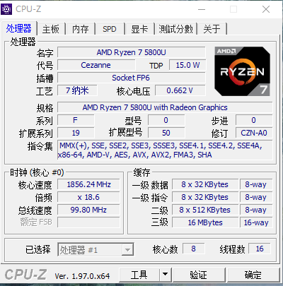

CPU-z测试如下:说的过去,办公电脑用个几年没问题
4860058
4860058
4860059
4860059

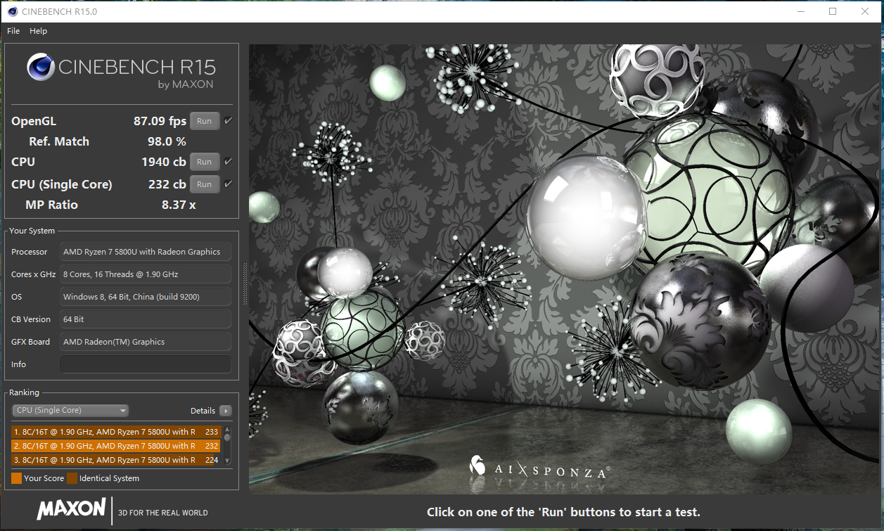

Cinebench R15如下,其中CPU测试1940很不错了,但是:这个结果是随机的,和CPU的初始温度关系很大,如果初始温度高应该是1750左右,也是能接受的,很强;Open GL帧数和 Cpu Single Core结果相对很稳定

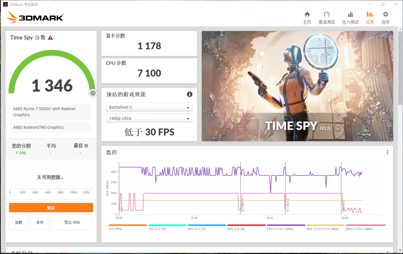

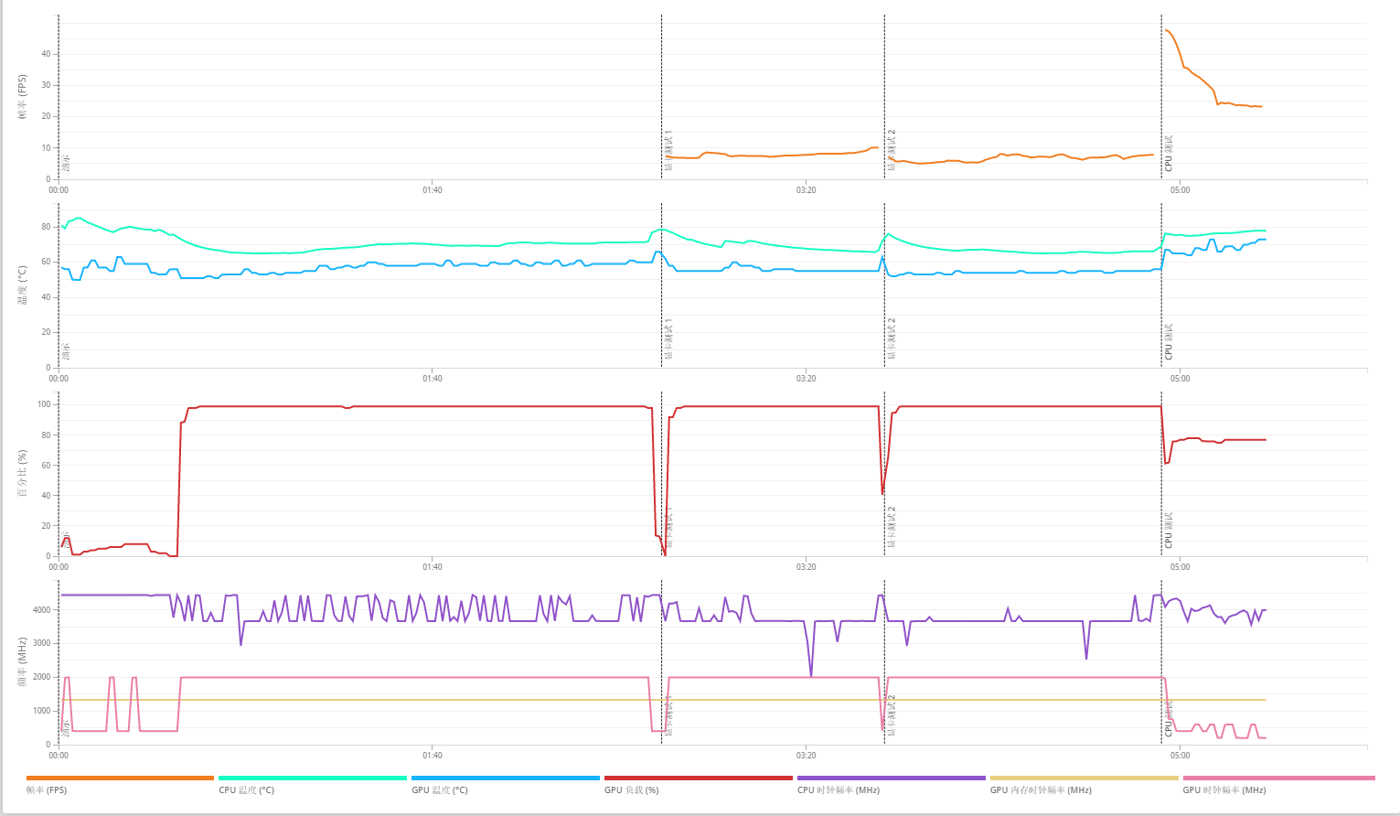

3D MARK TS 总分1346,CPU子项得分7100,很不错,GPU子项得分1178其实一般,这和内存测试速度一般有关,稍强于上代4800U,最关键的,室温25度,3D MARK TS测试过程中,系统监控温度,频率都OK,温度不吓人,频率也还行,明显好于HP轻薄本(比如战系列、星系列等等)的性能释放和调教,联想的调校水平还是比较让人放心的。

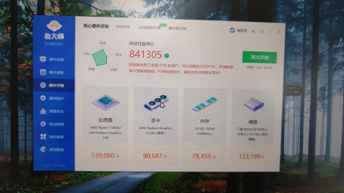

实际参考意义不大的x大师(当娱乐看看就行了,评测软件水平不高),还是放出来吧

下面购买信息:
4860057
4860057
