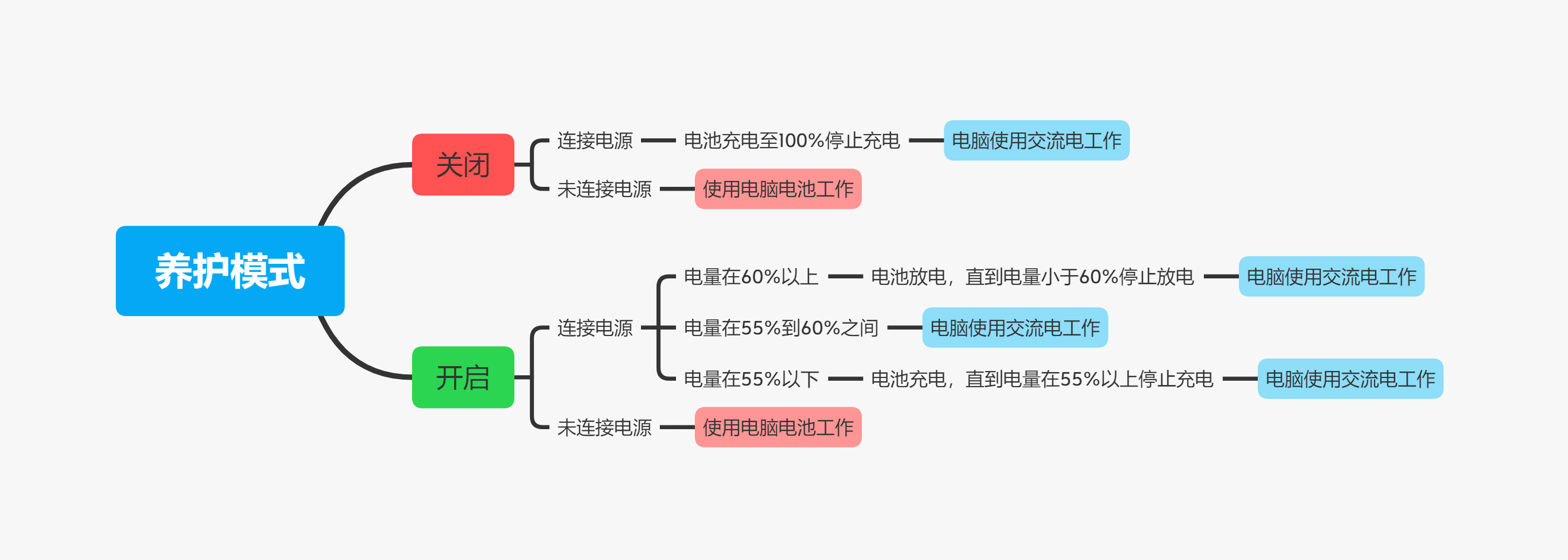

我男朋友买的是联想小新air14 2021 锐龙版,开始养护模式后只要电池电量在55以上就不会充电了,而且是使用充电器供电,电脑电池并不会掉电,连着电源一天基本不掉电。但是我买的联想小新air14 2020 锐龙版却不是这样的,开了养护模式之后只有当电池电量在60以下充电器才会供电。这样很不方便啊,因为60%的电量有点太低了啊,用不了多久。

您好,养护模式的功能原理是:1,如果你开启前电量在100%,那么开启后先是慢慢掉电到55-60之间,然后保持走交流电;2,如果开启前电量在50%以下,那么会先充电到55-60之间的随机数值后保持,然后走交流电。养护模式只是保护电池减少满电次数。目前不支持自定义设置充电阈值。这个数值时电池驱动的底层设置,管家只显示开关。
