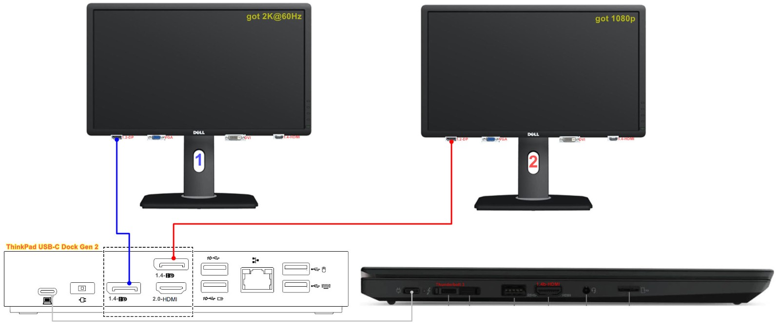

试了一下三种连接方式, 但怎么样都无法同时获得两个2K@60Hz
1. 显示器1 DP口 to 扩展坞DP口---> 能2k@60Hz
    显示器2 DP口 to 扩展坞DP口---> 只有1080P
    如下图
4858248
4858248

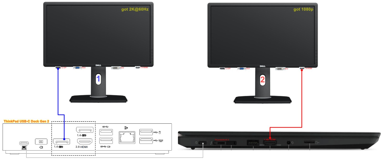

2. 显示器1 DP口 to 扩展坞DP口---> 能2k@60Hz
    显示器2 HDMI to 笔记本Thunderbolt 3口(USB-C转HDMI线)---> 只有1080P
4858249
4858249

本想着可能是笔记本电脑显卡不支持, 但在网上一顿搜索查找之后, 发现如下一些信息:
"您的系统仅支持 DP1.2。使用 USB-C 扩展坞而非 Thunderbolt 扩展坞将可用数据速率限制为仅 50%。这就是为什么只支持一个 QHD (2560x1440) 显示器的原因。要么获得支持 DP1.4 的系统(如果你想要英特尔系统,就像新的 T14 Gen2)或获得 Thunderbolt 3 或 4 扩展坞。一种解决方法是将一个显示器连接到坞站,将另一个显示器连接到系统的第二个 USB-C 端口。"
我理解应该是可以的. 一个显示器接扩展坞, 另一个接笔记本电脑. 但我上面试的三种连接都只能得到一个2K, 另一个只有1080p.
我应该在显示器2和笔记本电脑之间咋连才能使两台显示器都输出运行在2K@60Hz (我的显示器没有 Thunderbolt 3 端口)?
