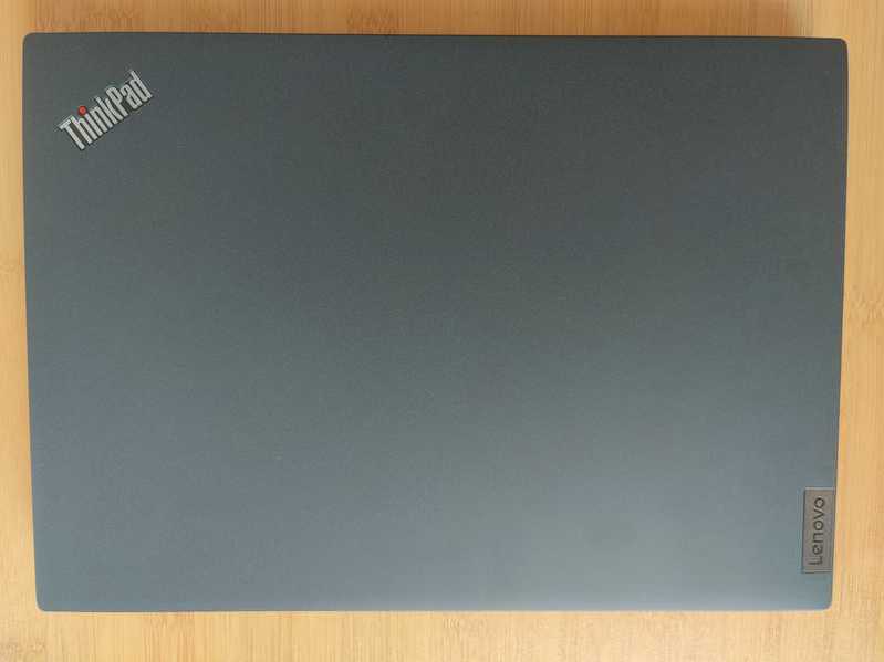

对了,X13的颜色从黑色变成了灰色。但是这个灰色,不是很纯粹的灰色,感觉处在深空灰和经典黑的中间值。不好意思,我第一眼看还以为是墨绿色。
A面采用亲肤材质,手感还不错。这次ThinkPad logo的设计工艺发生了改变,并且在logo的表面也加上了亲肤材质。i上的点依然是呼吸灯,用来判断机器是否关机,这个我喜欢!

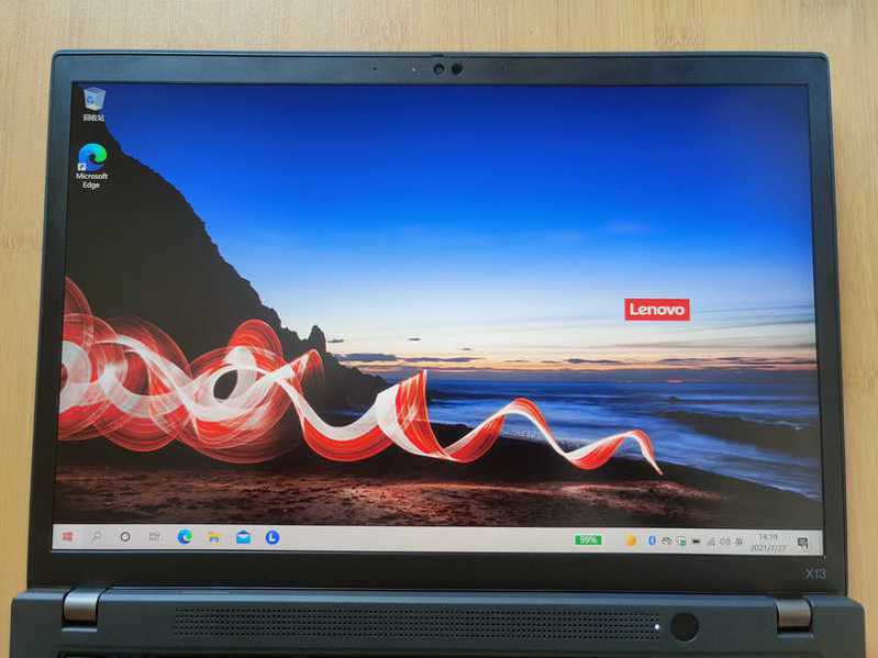

B面搭载了一块分辨率为2.5k、黄金比例16:10的13.3英寸IPS显示屏,没有停航母的大下巴(铁粉流下了感动的泪水),颜值瞬间拉高。顶部为联想特有的附带ThinkShutter技术的IR摄像头,摄像头旁边为IR LED。两侧是两个麦克风,啸叫依然存在。如果有线上会议需求的小伙伴,带耳机吧。

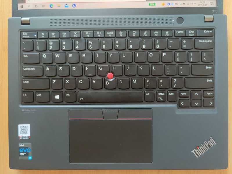

C面采用经典六排键盘,带两级背光,由于自行程的改变,对我这样的糙汉子来说,就很难受了。上方为音响,音质还行。三键和触摸板的改变,使得体验感又上了一个档次,好评!最让人激动的,莫过于集成了指纹的开机键(铁粉再次流下了感动的泪水),电源指示灯隐藏在音响内。C面比A面更亲肤,对我这种手经常冒汗的人就不是很友好了,简直是一个指纹采集器,虽然手感真香。如果有和我一样的小伙伴,建议直接贴膜或者每天擦吧。

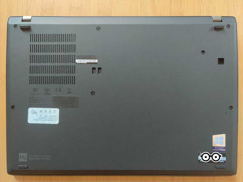

D面左侧的五排开孔为散热孔,居然没有长条脚垫?这点不喜欢!

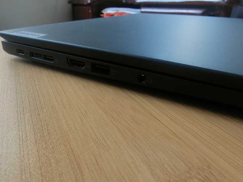

机身左侧为两个雷电4接口,一个迷你网线接口,一个HDMI 2.0接口,一个USB-A接口(带关机充电)和一个3.5mm耳麦接口。将HDMI接口放到了USB-A接口的上方,这样在外接显示器时插拔U盘或移动硬盘就不会有困难,可见ThinkPad在细节方面是下足了功夫,点赞!

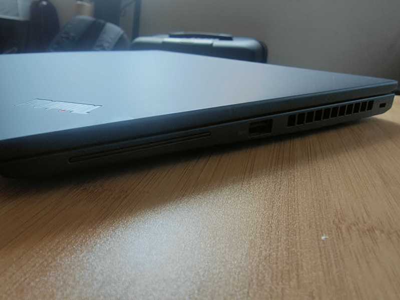

机身右侧为一个防盗锁孔,一个USB -A接口和一个智能卡插槽。

机身底部为一个复位孔。

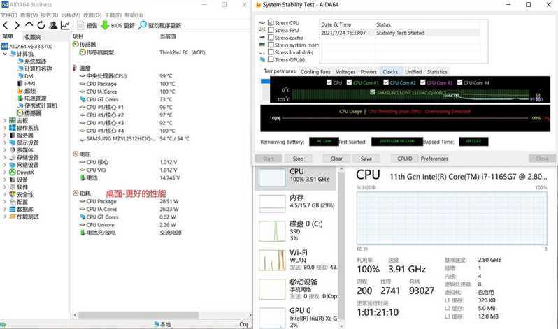

首先使用AIDA64的Stress CPU进行单压。在“桌面-最佳性能”模式下,CPU可以释放到29.24W、4.01GHz的成绩,CPU的温度稳定在99℃。在“桌面-最佳性能”模式下,CPU可以释放到28.51W、3.91GHz的成绩,CPU的温度稳定在99℃。怎一个强字了得?

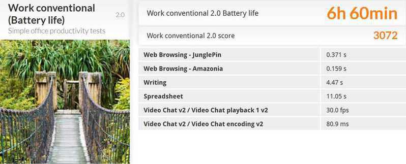

为了测试这台机器的续航能力,我在“桌面-更长的续航”模式下,将Wifi开着,屏幕亮度调为50,关闭键盘背光,然后使用PCMARK8的办公模式进行测试。做到了7小时,耗电80。说吧,这个续航,还有谁?

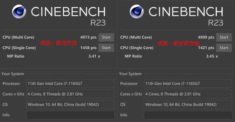

在CINEBENCH R23中,“桌面-最佳性能”模式下,跑出了单核1458分、多核4973分;“桌面-更好的性能”模式下,跑出了单核1421分、多核4909分。请把优秀打在屏幕上!

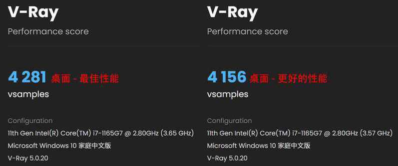

在V-Ray CPU中,“桌面-最佳性能”模式下,跑出了4281分;“桌面-更好的性能”模式下,跑出了4156分。还行!

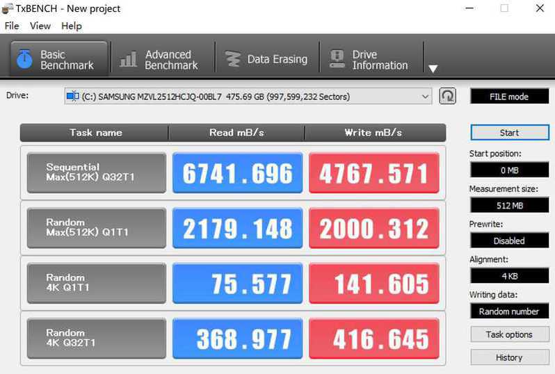

硬盘的成绩丢在这里了,自己看!

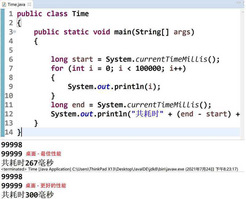

在Eclipse Oxygen和JDK 1.8的环境下运行一段Java代码(打印0-100000之间的数字,计算耗时):“桌面-最佳性能”模式下,耗时267毫秒;“桌面-更好的性能”模式下,耗时300毫秒。这个成绩,让我的现任(CPU为R7-5800H,GPU为70W的RTX3060)很惭愧呀!

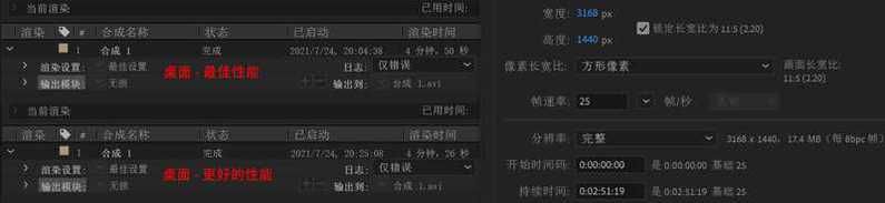

在After Effect 2021下渲染一段加工后,时长为2分51秒19帧的视频:“桌面-最佳性能”模式下,耗时4分50秒;“桌面-更好的性能”模式下,耗时4分26秒。这个成绩还是很不错的哦!

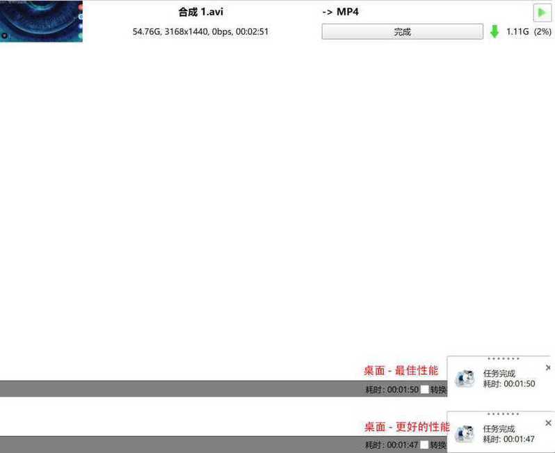

在格式工厂5.75下,将刚由AE渲染出来的视频转换格式(AVI转换为MP4):“桌面-最佳性能”模式下,耗时1分50秒;“桌面-更好的性能”模式下,耗时1分47秒。英特尔,请收下我的膝盖!
