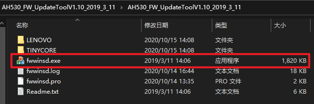

2、解压文件,并运行文件夹中的 “fwwinsd.exe”程序。

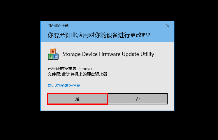

3、如弹出用户帐户控制通知界面,请选择“是”。
4857616

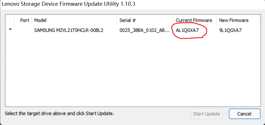

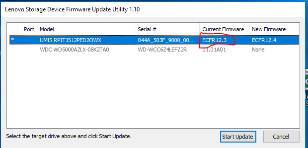

4、打开后界面如下图,会检测到的可更新的SSD固件。选择 UMIS 的盘符,可以看到当前firmware版本号为ECFR12.3,新的Firmware版本号为ECFR12.4,点击Start Update,进行升级。

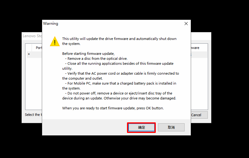

5、然后会弹出通知,安装固件之前,需要确认以下事项,确认后点击确定:
关闭所有运行的其它程序;
确保正确连接电源适配器;
更新过程中不要断电,关机或移动,否则可能会导致系统崩溃。

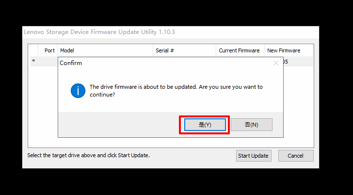

6、提示即将开始更新,是否继续,选择"是"。

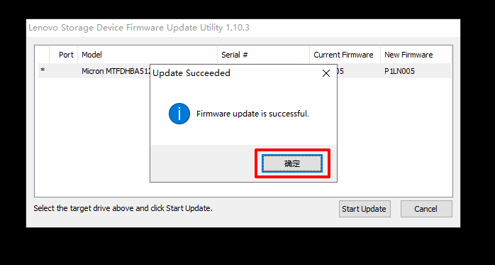

7、然后会弹出一个cmd窗口,更新完成后会显示 "Firmware update is successful",点击“确定”。

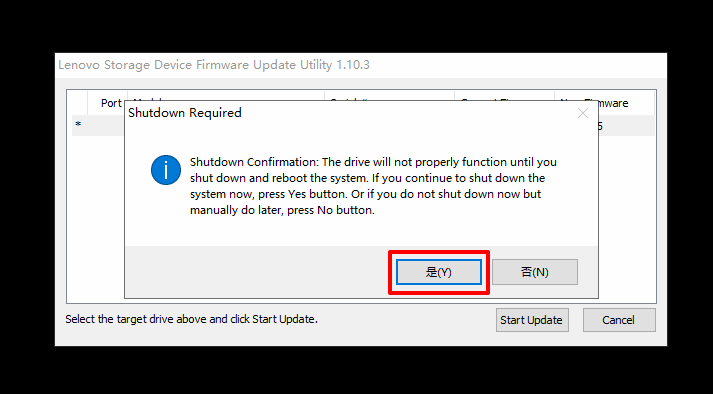

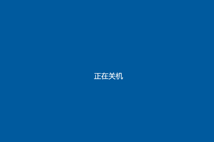

8、完成固件安装以后,需要重启电脑。在 "Shutdown Required"窗口点击“是”然后会自动关机。
4857621
4857621

9、关机后重新开机,可通过升级工具查看确认Firmware是否更新成功,若版本号变更为"AL1QGXAQ",则代表升级成功。
