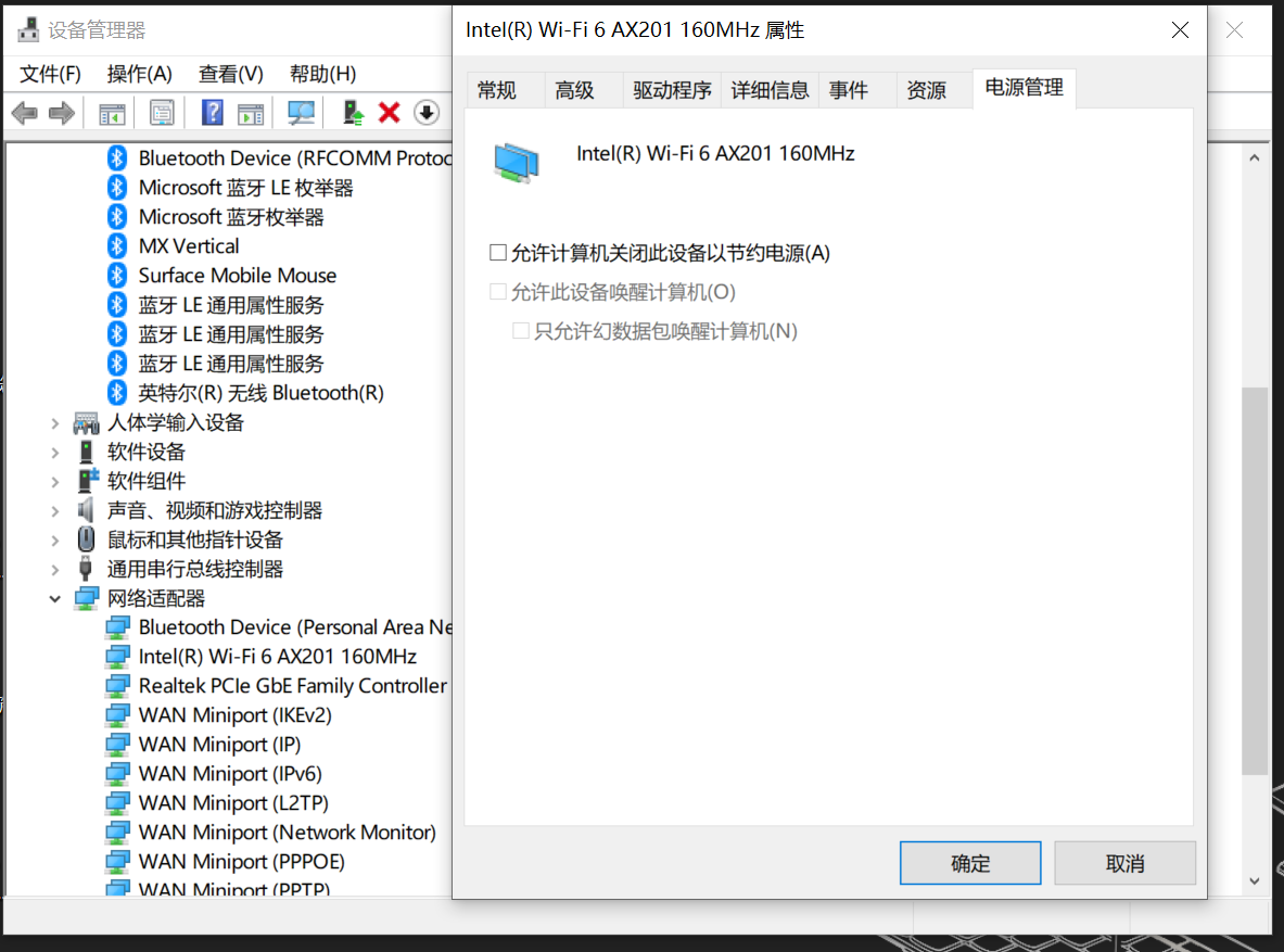

刚入的Y9000p 3060版本,蓝牙连接使用罗技  MX vertical和微软的Surface Mouse 时,总会间接性的卡顿,已经在设备管理器里把各个无线连接适配器 网卡适配器 鼠标什么的都设置成不允许关闭设备节约电源了,但是还是时不时卡一下,罗技的MX vertical如果使用数据线连接电脑就没有卡顿的情况了,请问大家有没有遇到这个情况呀,如何解决呢 谢谢

查了一圈百度 似乎是AX201网卡的通病 蓝牙性能低下,昨天折腾了一天,路由器关掉2.4G,换鼠标垫,换鼠标,只要是蓝牙的鼠标就卡,间歇性的卡,微微卡,让人不爽,不知道换AX210网卡会不会好一些,现在已经放弃蓝牙鼠标,直接有线了
