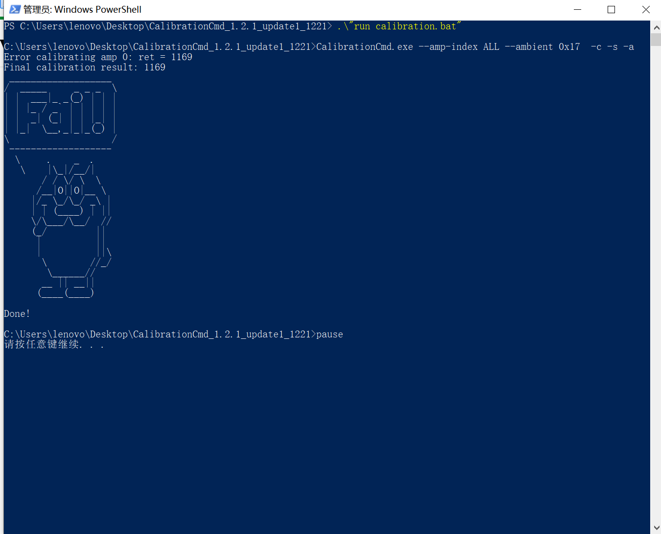

来自联想浏览器 发表于 2021-8-26 23:37:17
输入代码按回车出现这个
4855332
4855332
结尾是什么意思?成功了吗
来自火狐浏览器 发表于 2021-8-27 11:46:35
lenovo70378326 发表于 2021-8-26 23:37
输入代码按回车出现这个结尾是什么意思?成功了吗
看看有没有“以管理员身份运行”Powershell,如果不用管理员身份运行的话,就有可能出现失败的情况。
