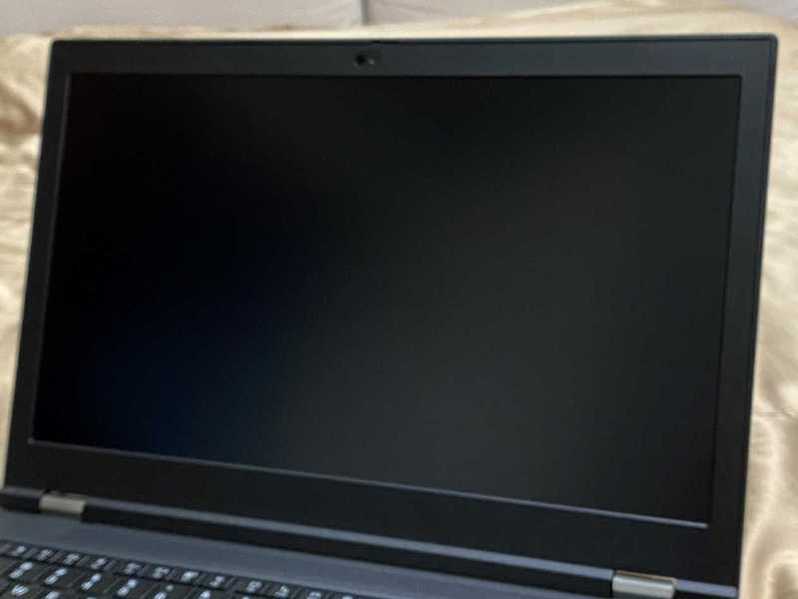

B面搭载一块分辨率为3840x2160、比列为16:9(跑火车)的15.6英寸触控屏,除了有点反光,观感完美。有一说一,用过4k屏后,再去看FHD屏,简直难受。屏幕的边框,就不多说了,懂得都懂。顶部安置一颗支持Windows Hello、带有联想家族特有的ThinkShutter黑阀技术的IR摄像头,旁边为一颗IR LED。画质的话,看看就好。两侧为两颗麦克风,有会议需求的小伙伴们,建议直接带耳机吧。

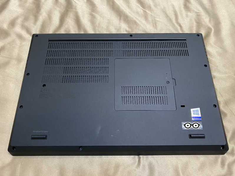

最后来到D面,大面积的散热格栅,附带一个电池门。电池门里面,是空的两个内存插槽以及两个硬盘插槽。长条脚垫好评!

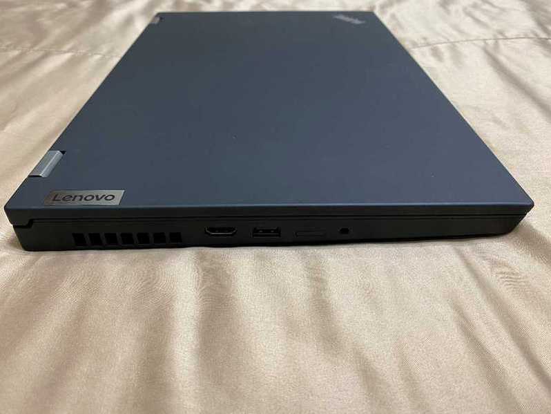

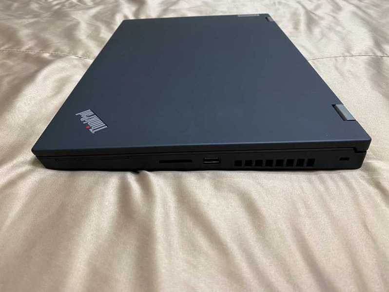

老样子,最后看接口。机身虽然厚重,但是接口很丰富哦!
机身左侧提供一个HDMI 2.0接口,一个USB-A(支持关机充电)接口,一个Nano-SIM卡插槽以及一个3.5mm耳麦接口。
机身右侧提供一个防盗锁孔,一个USB-A接口,一个SD卡读卡器以及一个智能卡插槽。
机身后侧提供一个RJ45接口,一个USB-C接口,两个雷电三接口以及一个联想祖传的方形电源接口。说到这里,为什么USB-C接口和其他接口不同高?逼死强迫症!
机身底部提供一个复位键以及一个排水口。排水口必须点赞!

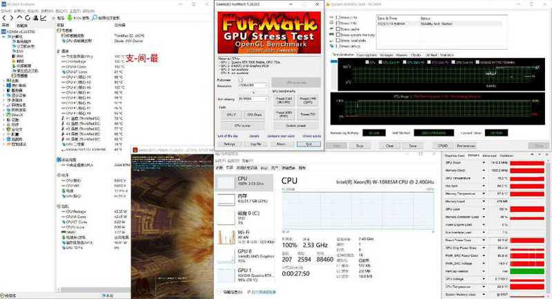

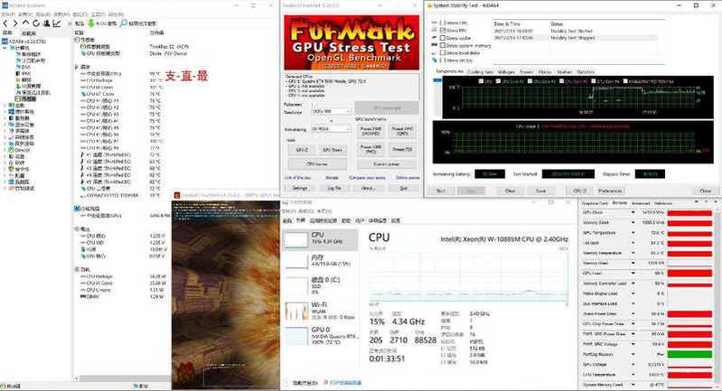

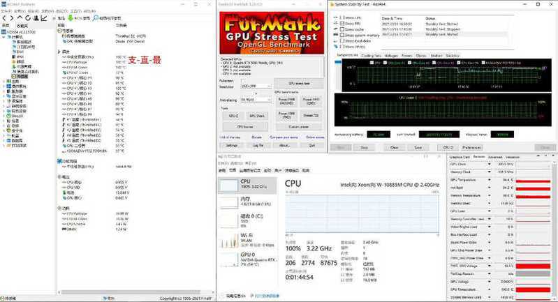

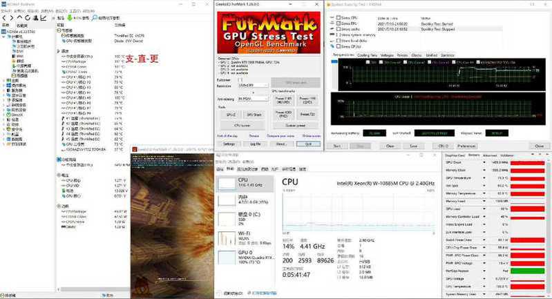

看完了外观和内在,接下来秀一波肌肉。为了充分的展现P15的性能,我分别测试了“支架-独显直连-最佳性能”、“支架-独显直连-更好的性能”、“支架-独显间连-最佳性能”和“支架-独显间连-更好的性能”四种模式。
因为工作站笔记本对于底部进风量要求较高,所以我没有测试桌面模式。对了,提前说一下,在测试的情况中,我发现了一个奇怪的现象:如果将P15垫的太高,会导致GPU更快的降频。经过一个星期的测试,推测可能与热管设计有关系。所以建议使用P15的小伙伴们,不要将机器垫的太高,适当即可。
顺嘴提一下,此次显卡给的是移动版的最高功耗设定——90W。

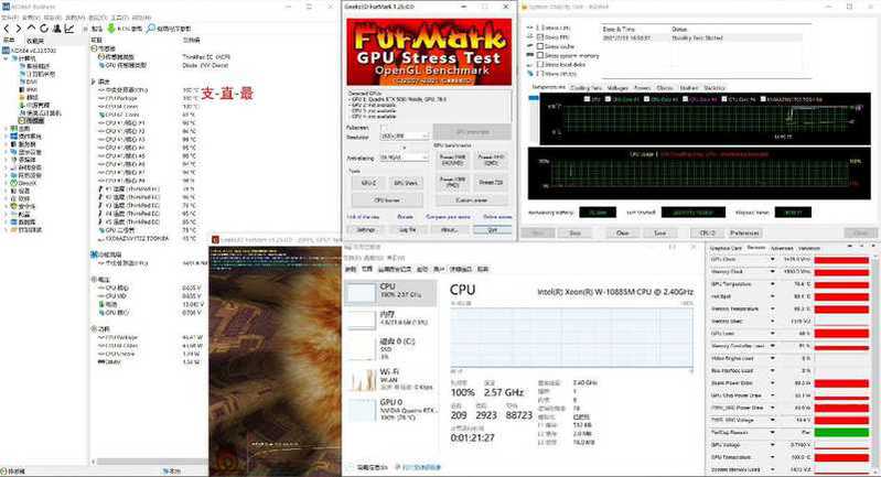

对于工作站笔记本,我选择AIDA64的Stress FPU和FurMark的GPU stress test进行双压,然后再分别单压。
在“支架-独显直连-最佳性能”下:双压FPU和GPU,CPU可以释放到46.41W、2.57GHz的成绩,CPU的温度稳定在100℃,GPU可以释放到89.5W、1425MHz的成绩,GPU的温度稳定在78.4℃。单压GPU,GPU可以释放到88.9W、1470MHz的成绩,温度稳定在72.6℃。单压FPU,CPU可以释放到74.88W、3.22GHz的成绩,温度稳定在100℃。

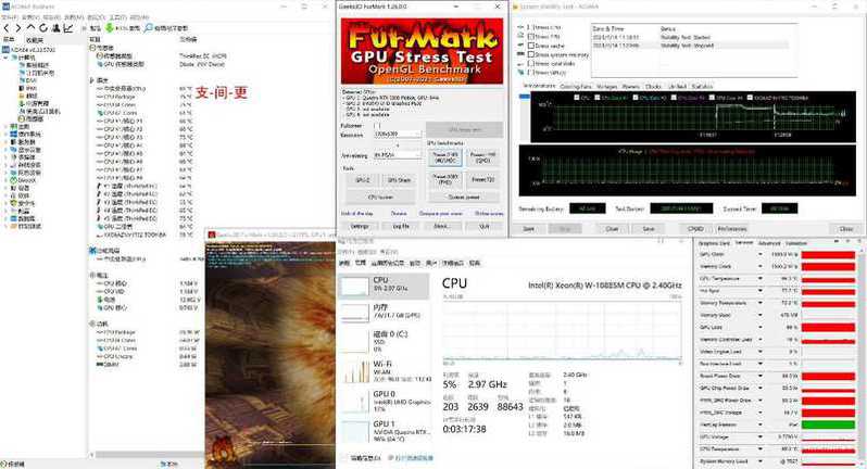

在“支架-独显直连-更好的性能”下:双压FPU和GPU,CPU可以释放到36.96W、2.26GHz的成绩,CPU的温度稳定在89℃,GPU可以释放到91W、1425MHz的成绩,GPU的温度稳定在75.2℃。单压GPU,GPU可以释放到90.1W、1455MHz的成绩,温度稳定在73.3℃。单压FPU,CPU可以释放到75.99W、3.24GHz的成绩,温度稳定在100℃。

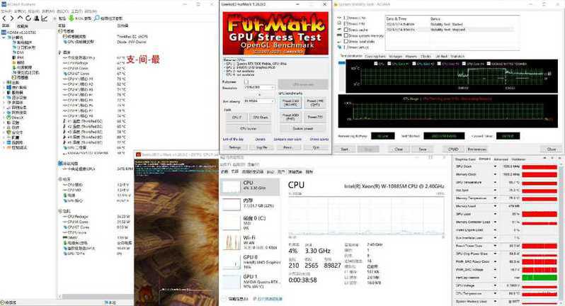

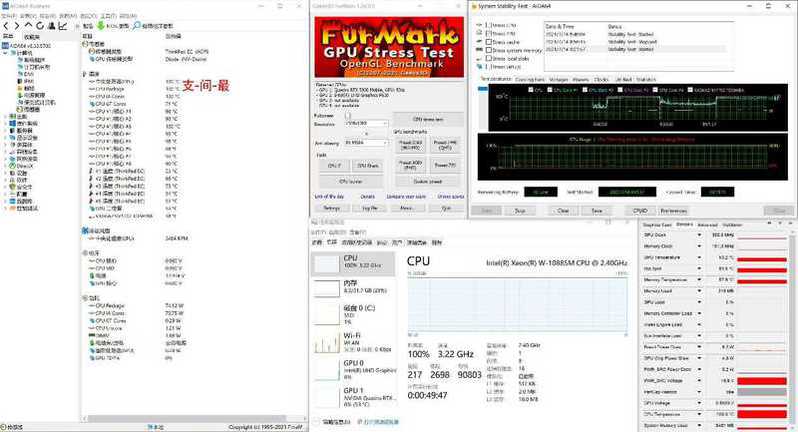

在“支架-独显间连-最佳性能”下:双压FPU和GPU,CPU可以释放到45.35W、2.53GHz的成绩,CPU的温度稳定在100℃,GPU可以释放到90.3W、1410MHz的成绩,GPU的温度稳定在78.2℃。单压GPU,GPU可以释放到90.2W、1530MHz的成绩,温度稳定在66.7℃。单压FPU,CPU可以释放到74.12W、3.22GHz的成绩,温度稳定在100℃。
在“支架-独显间连-更好的性能”下:双压FPU和GPU,CPU可以释放到36.5W、2.23GHz的成绩,CPU的温度稳定在88℃,GPU可以释放到89.3W、1425MHz的成绩,GPU的温度稳定在74.6℃。单压GPU,GPU可以释放到89.2W、1560MHz的成绩,温度稳定在64.3℃。单压FPU,CPU可以释放到75.09W、3.26GHz的成绩,温度稳定在100℃。
由于在测试过程中多次受到了降频的干扰,以上数据仅供参考,有兴趣的小伙伴可以跑跑自己的机器哦!

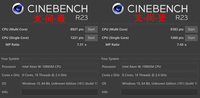

先来看CINEBENCH R23。
在“支架-独显直连-最佳性能”下,这颗CPU跑出了单核1247分、多核9339分的成绩,请把优秀打在屏幕上!切换至“支架-独显直连-更好的性能”下,跑出了单核1256分、多核9380分的成绩,反而超越了最佳性能的成绩。
在“支架-独显间连-最佳性能”下,这颗CPU跑出了单核1221分、多核8921分的成绩。切换至“支架-独显间连-更好的性能”下,跑出了单核1260分、多核9383分的成绩,害,我最不看好的模式竟然跑出了最高的成绩。

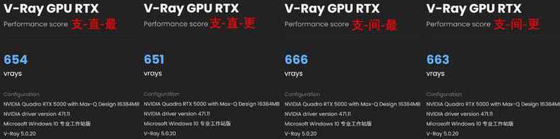

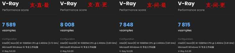

接下来通过V-Ray来看一波渲染能力!
V-Ray CPU:支架-独显直连-最佳性能7589分,支架-独显直连-更好的性能8008分,支架-独显间连-最佳性能7848分,支架-独显直连-最佳性能7815分。
V-Ray CUDA:支架-独显直连-最佳性能551分,支架-独显直连-更好的性能547分,支架-独显间连-最佳性能566分,支架-独显直连-最佳性能566分。
V-Ray RTX:支架-独显直连-最佳性能654分,支架-独显直连-更好的性能651分,支架-独显间连-最佳性能666分,支架-独显直连-最佳性能663分。
芜湖,有点强啊!

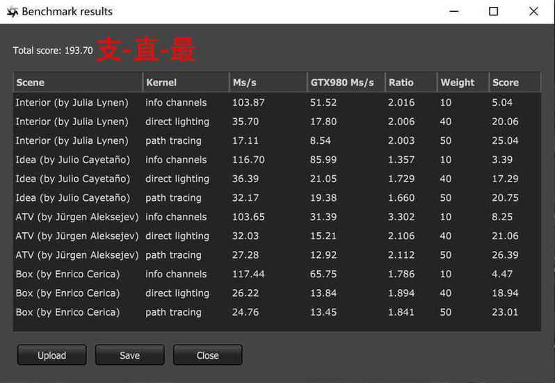

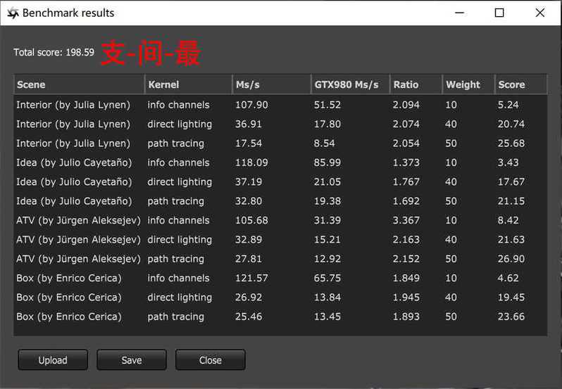

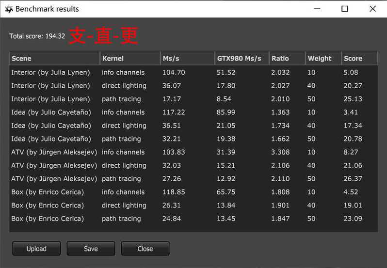

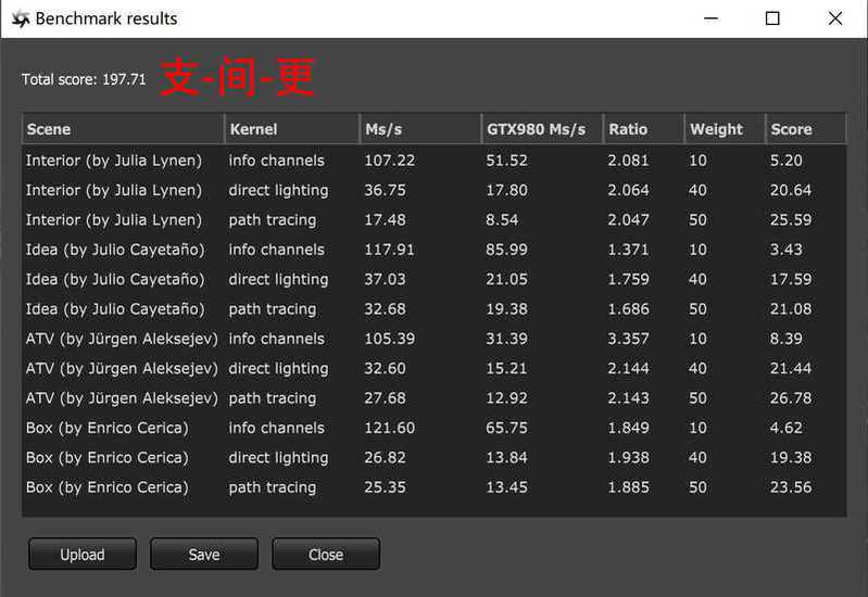

再来看一波OctaneBench的成绩。
支架-独显直连-最佳性能193.7分,支架-独显直连-更好的性能194.32分,支架-独显间连-最佳性能198.59分,支架-独显直连-最佳性能197.71分。
还算是一个能打的成绩。

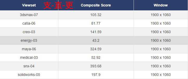

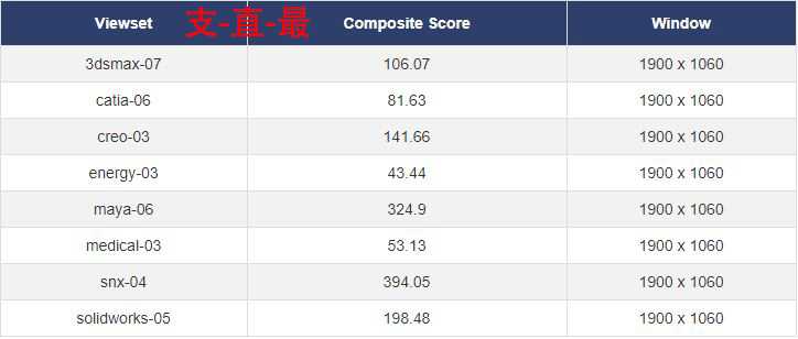

最后再来看看SPECviewperf中的表现。由于SPECviewperf在独显间连的情况下,会跑出奇怪的分数,所以我仅测试了“支架-独显直连-最佳性能”和“支架-独显直连-更好的性能”两种模式。
3DsMax-07:最佳性能106.07分、更好的性能105.32分;
Catia-06:最佳性能81.63分、更好的性能81.77分;
Creo-03:最佳性能141.66分、更好的性能141.59分;
Energy-03:最佳性能43.44分、更好的性能43.2分;
Maya-06:最佳性能324.9分、更好的性能324.59分;
Medical-03:最佳性能53.13分、更好的性能52.92分;
SNX-04:最佳性能394.05分、更好的性能393.68分;
SolidWks-05:最佳性能198.48分、更好的性能197.9分。
不愧是术业有专攻,凭借着RTX5000 with MAX-Q的强大性能,使得用户可以从容地面对各种高强度的图形处理,为用户的创意保驾护航。

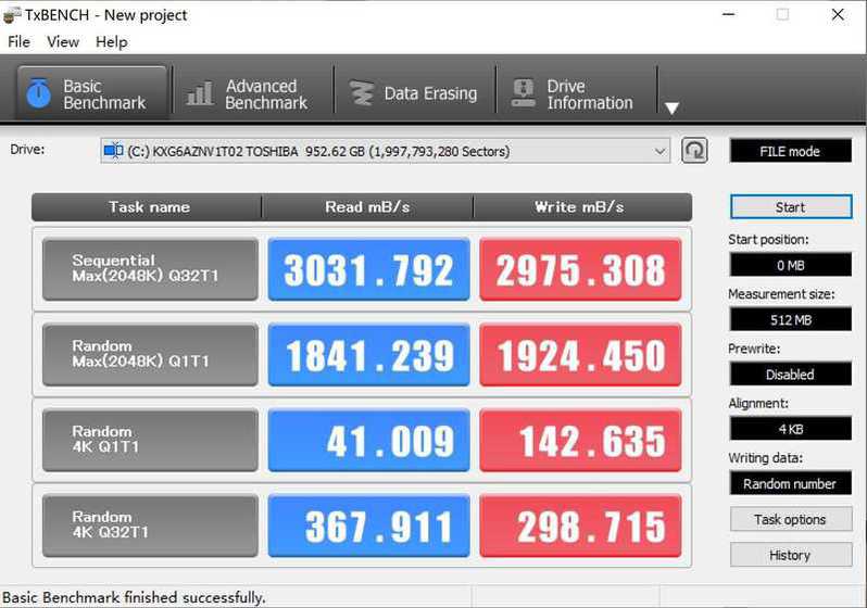

对了,差点忘了硬盘的读写速度。直接上图!

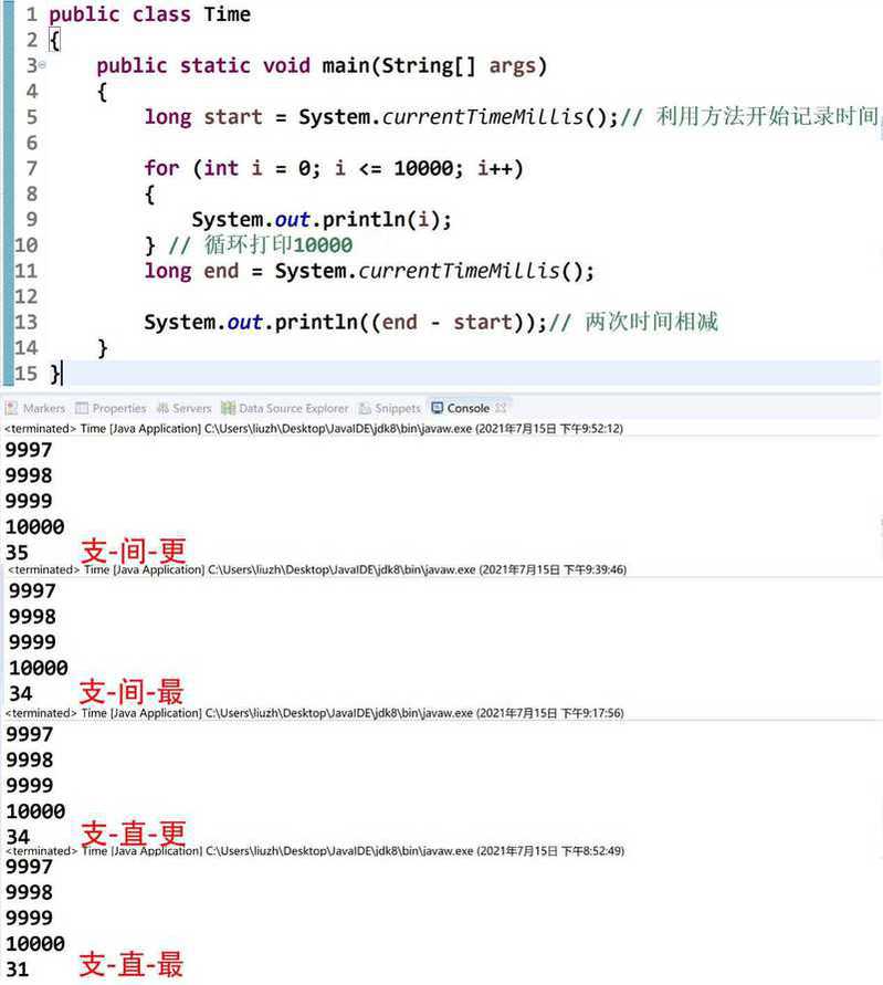

第一波测试:在Eclipse Oxygen和JDK 1.8的环境下运行一段Java代码(打印0-10000之间的数字,计算耗时):支架-独显直连-最佳性能耗时31毫秒,支架-独显直连-更好的性能耗时34毫秒,支架-独显间连-最佳性能耗时34毫秒,支架-独显直连-最佳性能耗时35毫秒。
我去,真快,说到这里就不得不提起我的现任——公司配的电脑(CPU是R7-5800H,GPU是70W的RTX3060)。拿这台机器写Java代码已经很舒适了,跑这个程序只要300多毫秒,但是在P15面前,舒适度直接翻十倍!

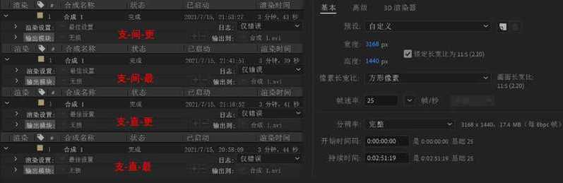

第二波测试:在After Effect 2021下渲染一段加工后,时长为2分51秒19帧的视频:支架-独显直连-最佳性能耗时3分44秒,支架-独显直连-更好的性能耗时,支架-独显间连-最佳性能耗时3分39秒,支架-独显直连-最佳性能耗时3分43秒。
说到这里,又可以把我那台现任拖出来了,不仅渲染速度慢个几十秒,而且,渲染的时候敢动吗?不敢动!在P15上,渲染视频?好嘞,那我去看个电视剧或者听个歌。

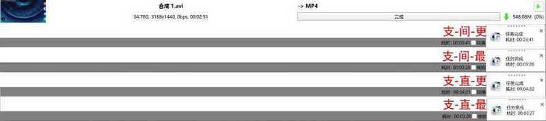

第三波测试:在格式工厂5.75下,将刚由AE渲染出来的视频转换格式(AVI转换为MP4):支架-独显直连-最佳性能耗时3分27秒,支架-独显直连-更好的性能耗时4分22秒,支架-独显间连-最佳性能耗时3分28秒,支架-独显直连-最佳性能耗时3分41秒。强!
