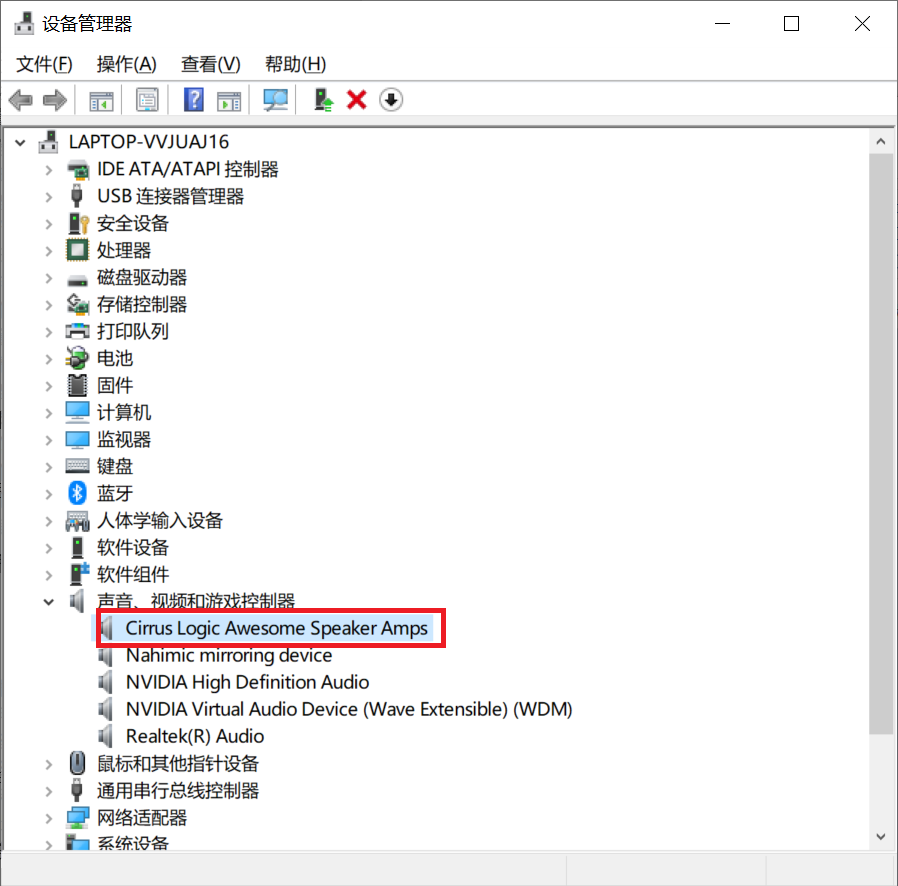

来自Chrome浏览器 发表于 2021-9-25 09:06:16
我的是左边声音小,右边声音大,楼主的方法都不管用,后来自己研究搞定了。问题根源是Cirrus Logic Awesome Speaker Amps这个设备的驱动有问题。在"设备管理器->声音、视频和游戏控制器"里找到他,如图
4860527
4860527

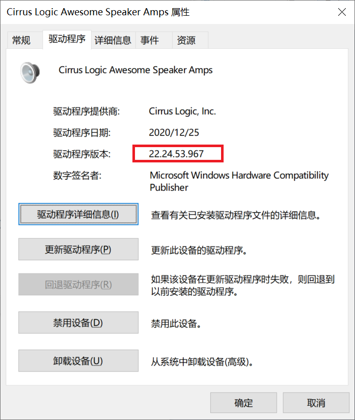

我的机器是8月30号出厂,Cirrus Logic Awesome Speaker Amps驱动版本是22.12.21.341。升级到22.24.53.967问题解决。
具体操作步骤如下:
1)设备管理器中Cirrus Logic Awesome Speaker Amps上电右键->卸载设备->勾选上"删除此设备的驱动程序软件"
2)设备管理器菜单,操作->扫描检测硬件改动,发现一个未知设备,是未装驱动的Cirrus Logic Awesome Speaker Amps
3)设备管理器中,未知设备上点右键->更新驱动程序->自动搜索驱动程序->在windows更新上搜索已更新的驱动程序。系统自动安装驱动,升级到22.24.53.967
4860528
4860528
这时左右喇叭的声音大小就一样了。我这里是用windows update自动安装的驱动,从网上下载手动安装应该也可以。
另外,我的情况应该只是驱动问题,扬声器硬件没有损坏。有类似问题的朋友们可以试试这个方法,希望能对你们有帮助。
