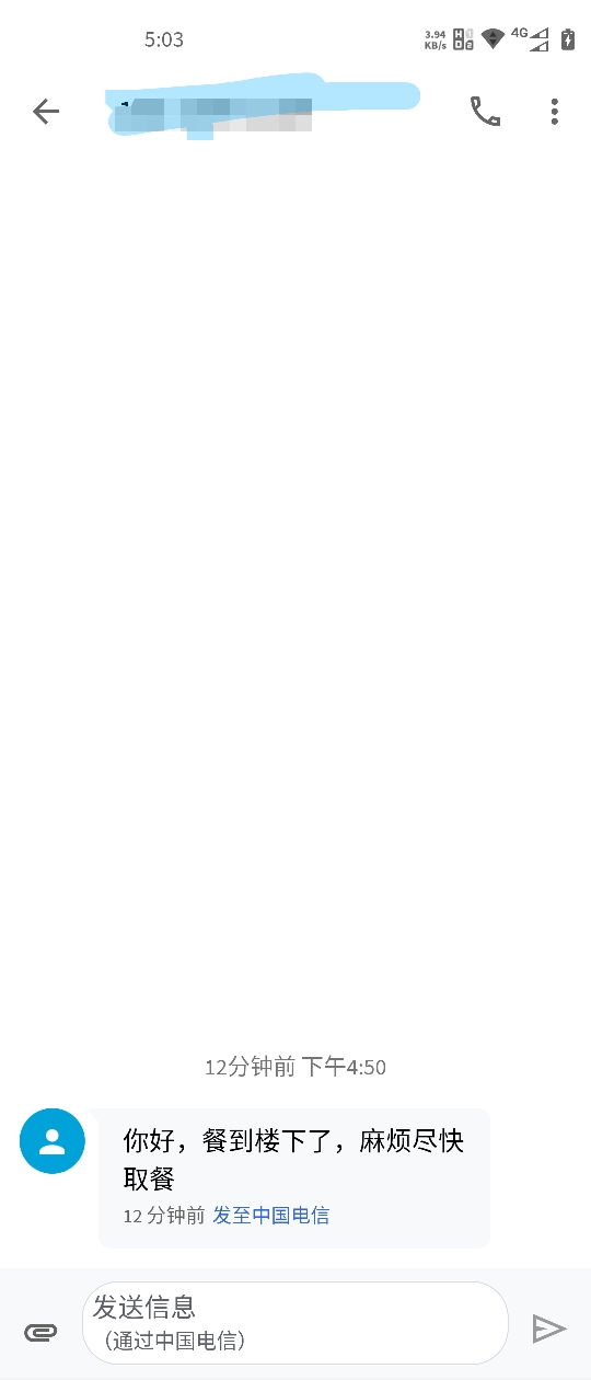

最近两天有点忙,就点外卖吃,都是发短信通知我到了,还奇怪现在外卖员小哥这么省话费?就刚刚又点了一单,刚好我在门口外卖员到了,看见他打电话,后来没打通,之后就收到短信,结果就是我的,外卖小哥还问我怎么不接尴尬(不要问我为什么是点外卖才发现,因为没人给我打电话,可能有,也是接不到?)总之,就是接不到电话,能收到短信,有话费,打电话的卡在卡2槽,卡1放流量卡

没有开启勿扰,没有屏蔽(这个功能我都没看到)其他电话也一样,我叫我朋友打也是一样,现在已解决,换卡槽后可以正常使用
