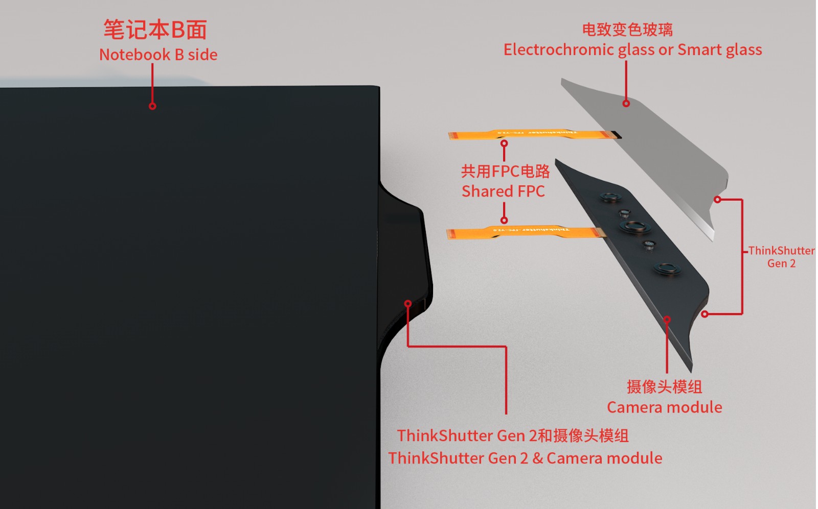

个人不才,对物理化学新材料比较感兴趣。也在生活中以各种方式多次接触过这次的主角“电致变色材料”。那么是否可以使用以上原理和相关材料开发“Thinkshutter Gen2”
4845094
4845094

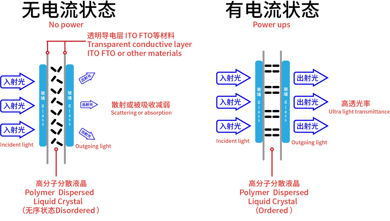

这里Thinkshutter Gen2 也就用到了覆膜电致变色玻璃,其实就是利用电场产生电化学的氧化还原反应,造成光线穿透特性发生改变,进而造成颜色和透明度的变化。在没有通过电流前,内部液晶是无序状态,液晶分子会吸收和散射入射光,此时就是深黑色的几乎不透明的黑玻璃,起到隐私保护的作用;而当通过电流时,内部的液晶离子变得有序,与入射光平行,使可见光可以透过,又变成了高透明度的纯净玻璃。使用这个特性让Thinkshutter Gen2不再需要手动开关,只需和摄像头模块共用电路,需要使用摄像头时,通电变为透明玻璃,不需要使用时,又变为不透光的黑色玻璃,省去手动开关的不便,带来科技感的优雅。

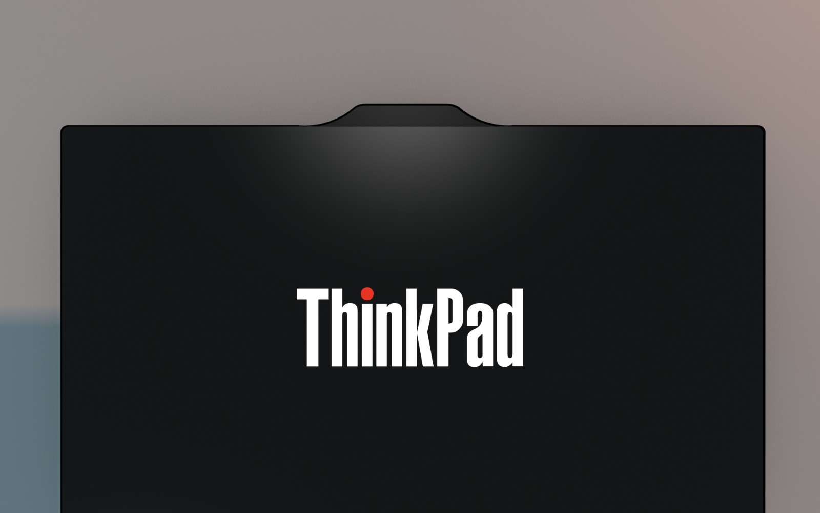

1.没有通过电流前,摄像头模组前就是深黑色的几乎不透明的黑玻璃。

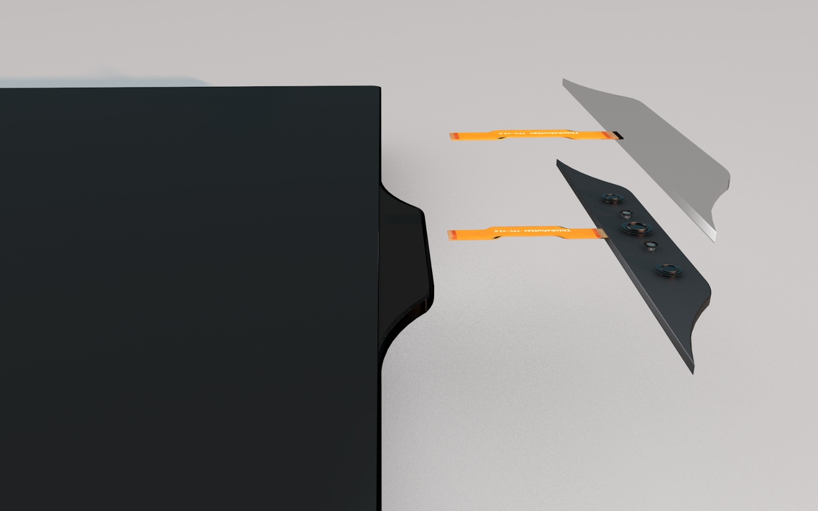

【大致结构解析】

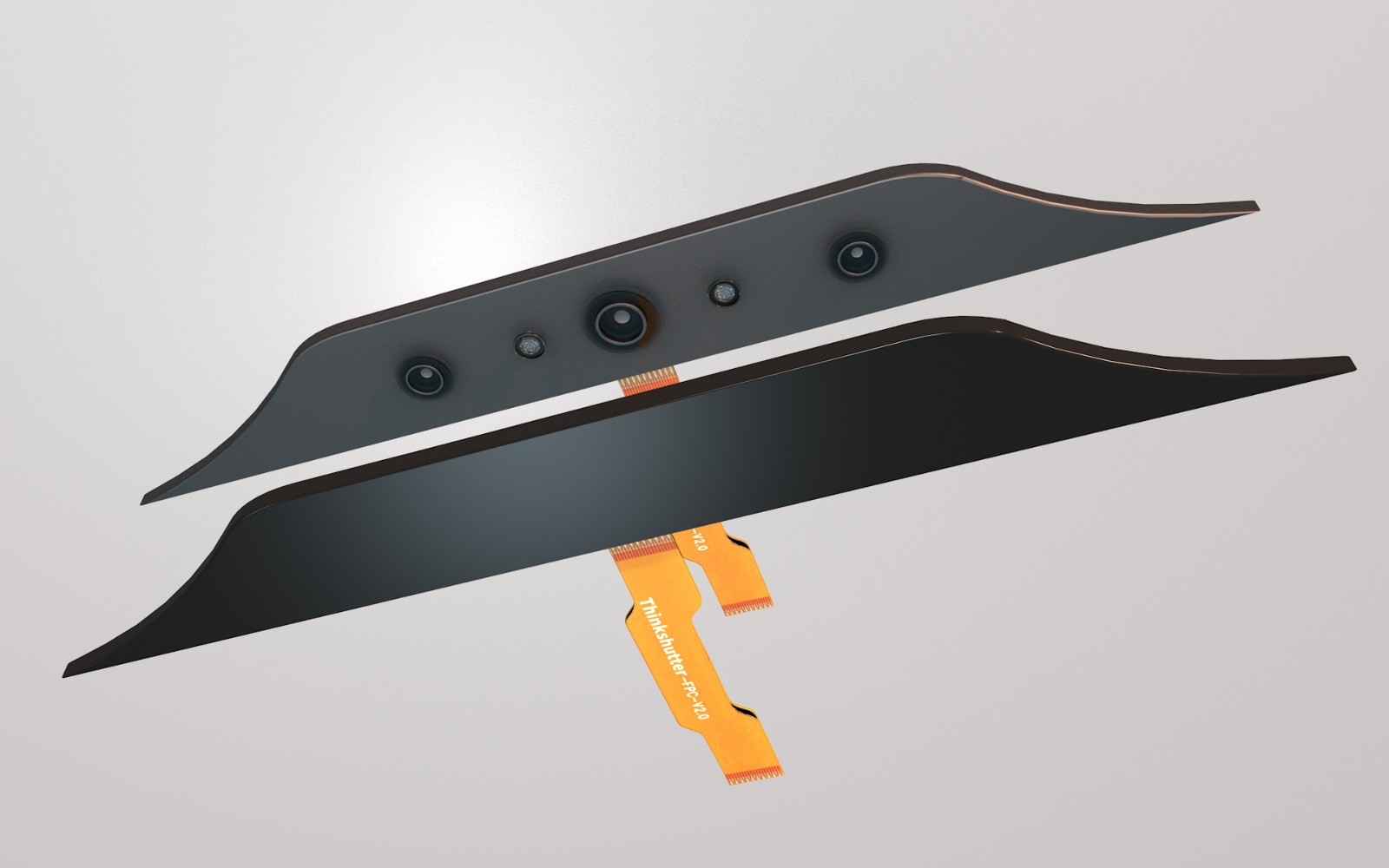

【1】.没有通过电流,玻璃为深黑色,几乎不透光。
4845090
4845090

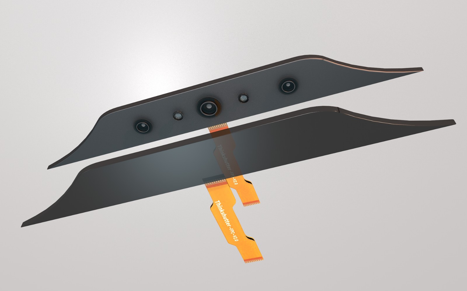

【2】.通过电流,玻璃快速往透明和无色变化。
4845088
4845088

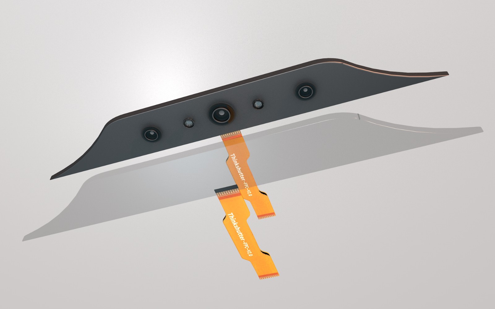

【3】.最后完全变为无色高透明的状态,摄像头完全可以正常使用。
4845089
4845089
以上就是本次The New Black Vol.1的全部内容了,现在的电致变色材料已经很成熟,应用很广泛:飞机窗,家用窗户玻璃,柜子玻璃,公共厕所玻璃,汽车玻璃等几乎都有运用,价格也变得很低了,而且Thinkshutter这里只需要很小一块,甚至可以不像上方的形态而只在摄像头前方放置一个圆形的,不知道以后的ThinkPad产品能否用上这个黑科技呢?其实还可以扩展应用到手机,平板,桌面显示器,电视机等所有有摄像头的电子产品上,还可以统一产品风格。
