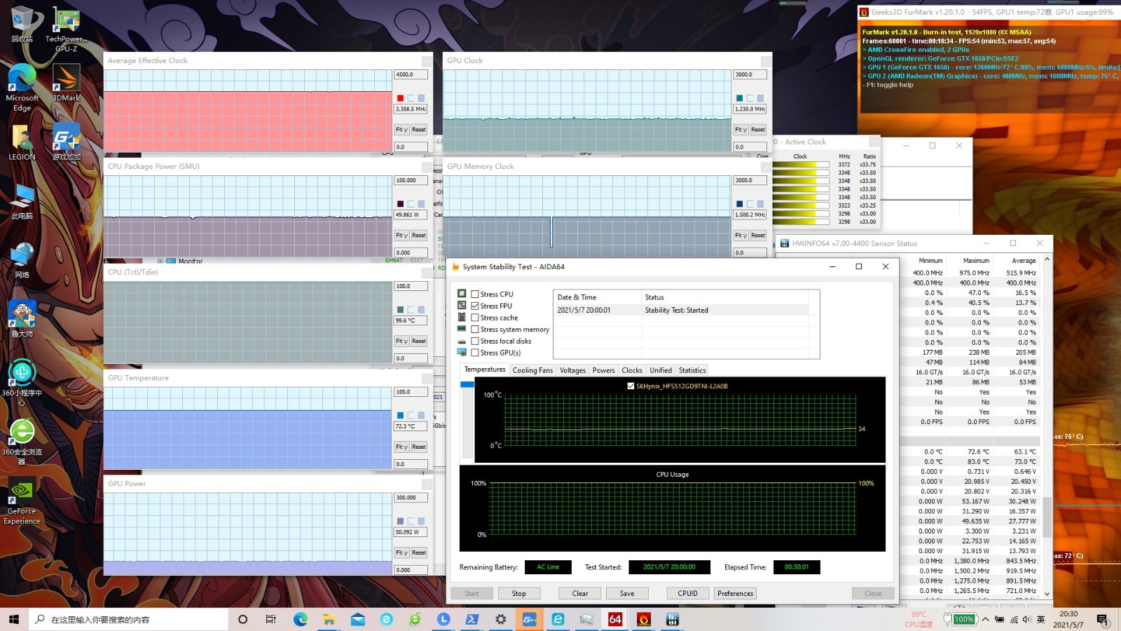

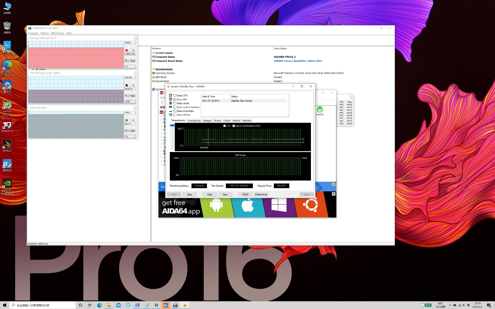

       本次的评测直接从烤机部分开始,软件方面都公平了,就看硬件方面如何表现了。

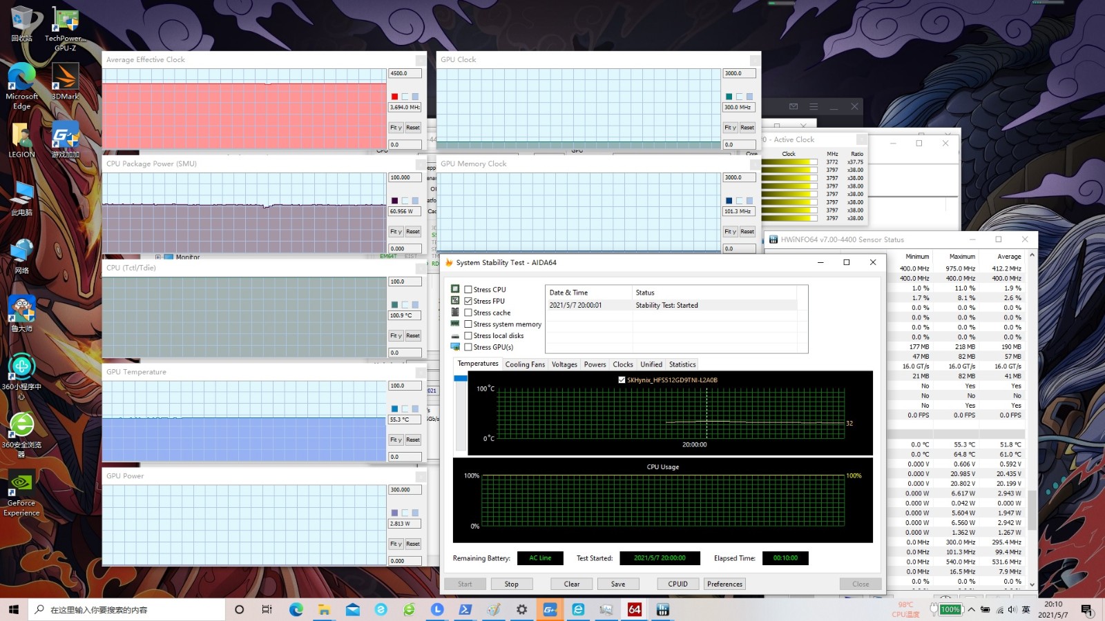

Fn+Q开启野兽模式,使用拯救者Z2和Z3支架架高,在热机状态下跑分。
4835008
4835008
4835009
4835009

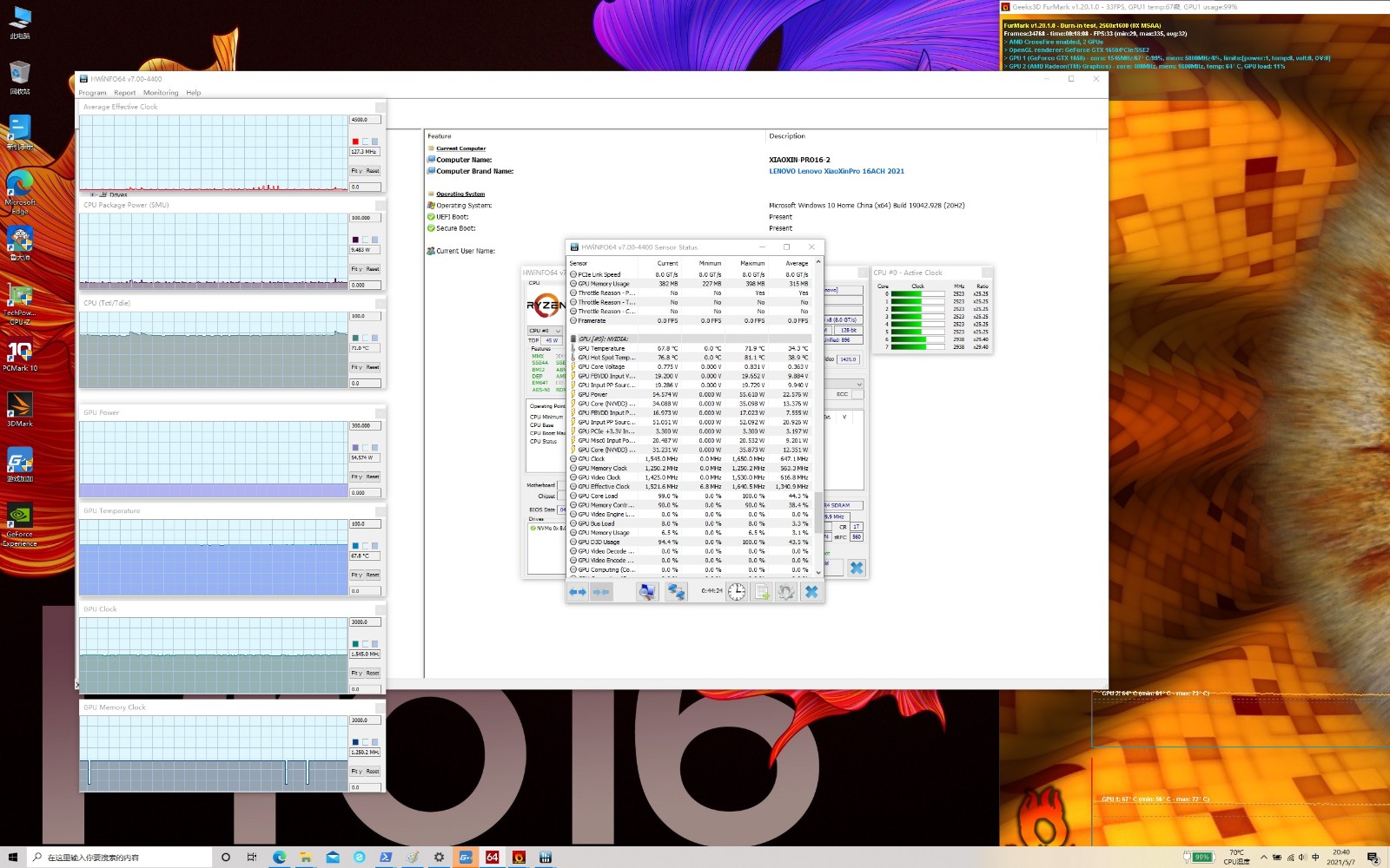

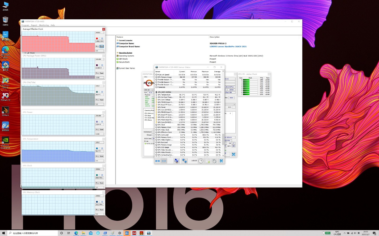

小新:频率3.4GHz,功耗49W,温度89℃。
拯救者:频率3.7GHz,功耗61W,温度100℃。
小新的频率、功耗和温度都低于拯救者,但实际性能如何呢?

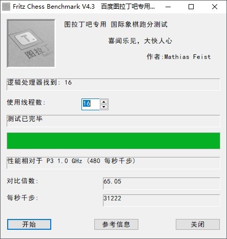

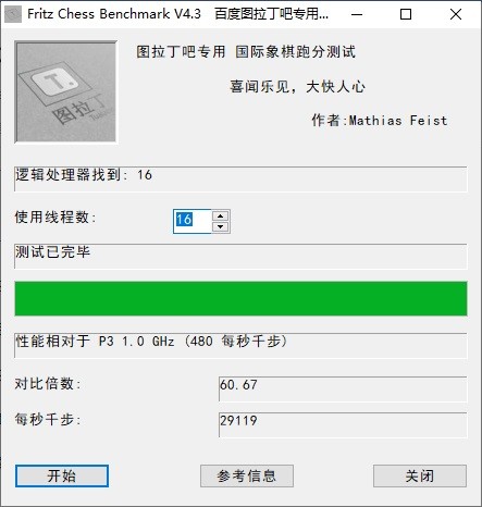

国际象棋
4835010
4835010
4835011
4835011
小新:对比倍率65.05,每秒千步31222。
拯救者:对比倍率60.67,每秒千步29119。
本项测试小新性能高于拯救者7.22%

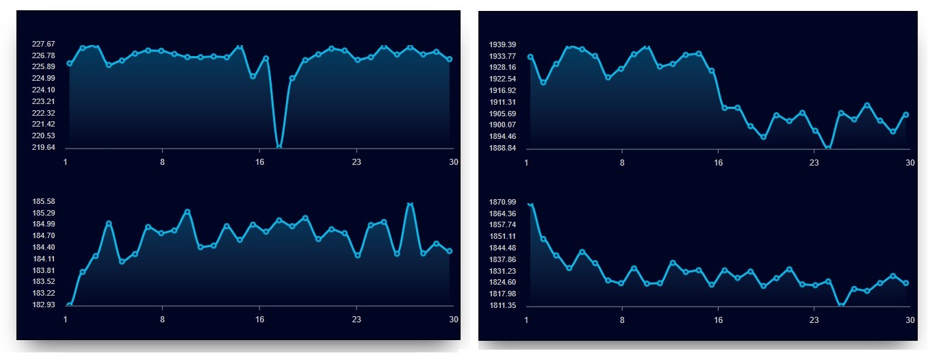

CineBench R15单核:
4835012
4835012
小新:最大值227.67,最小值219.64,差值8.03。
拯救者:最大值185.58,最小值:182.93,差值2.65。
取最小值,本项测试小新性能高于拯救者20.10%。
CineBench R15多核:
小新:最大值1939.39,最小值1888.84,差值50.55。
拯救者:最大值1870.99,最小值1811.35,差值59.640。
取最小值,本项测试小新性能高于拯救者4.28%。

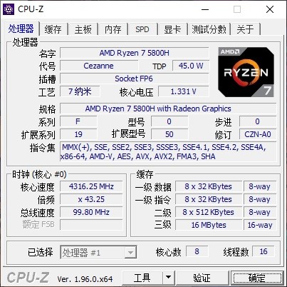

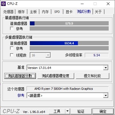

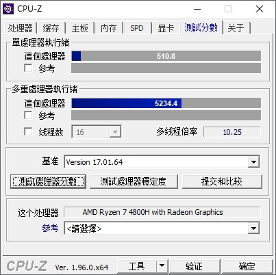

CPU-Z
4835013
4835013
4835014
4835014
4835015
4835015
4835016
4835016
小新:单核579.9,多核5534.4。
拯救者:单核510.8,多核5234.4
本项测试单核性能小新高于拯救者13.53%,多核性能小新高于拯救者5.73%。
在CPU方面小新胜出拯救者,得益于更高的频率。

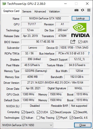

GPU方面,注意一下小新和拯救者这两款的1650并不相同哦。
今年的1650是第三版了哦,小新的1650相对于拯救者的1650又做了“削皮”操作,这刀法。
4835017
4835017
4835018
4835018
着色器896个,这个没削,良心。
像素填充率从48.5G/s削掉11.5G/s,剩下37.0G/s。
纹理填充率从84.8G/s削掉20.1G/s,剩下64.7G/s。
显存颗粒都是GDDR6,容量4G,颗粒分别是海力士和三星,没指望用它挖矿,不考虑他们之间的性能差异。
位宽128Bit,这个没削,也还算良心。
带宽这里从192G/s削掉32G/s,剩下160G/s。
显卡时钟频率从1380MHz降至900MHz,显存频率从1500MHz降至1250MHz。
这一刀一刀切的,真让我心疼,不过比起再去剔肉的MX450来说,还算欣慰。

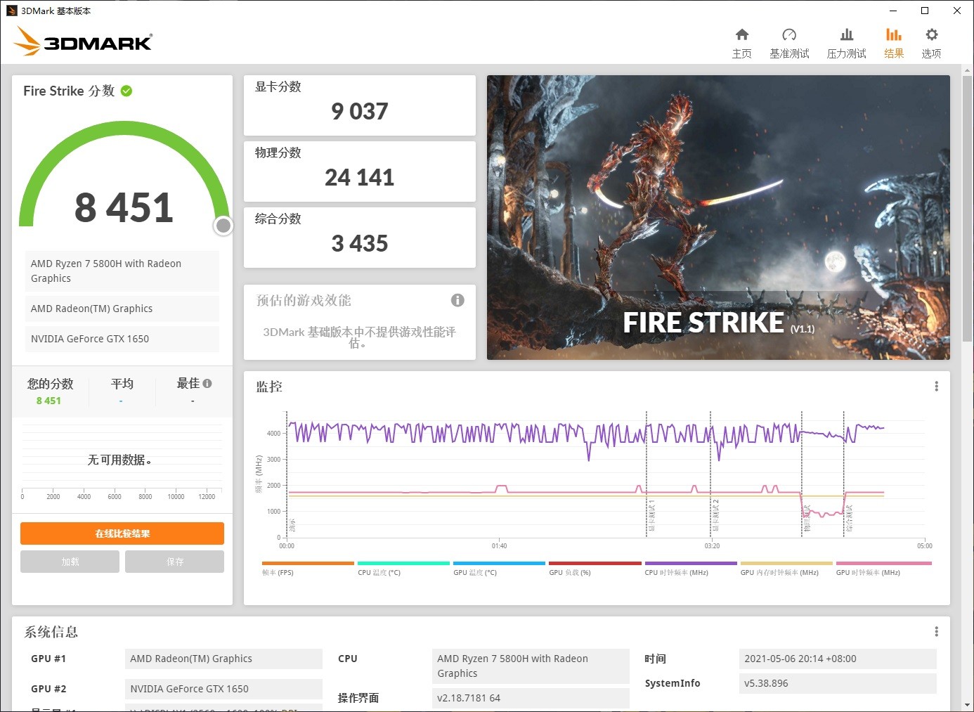

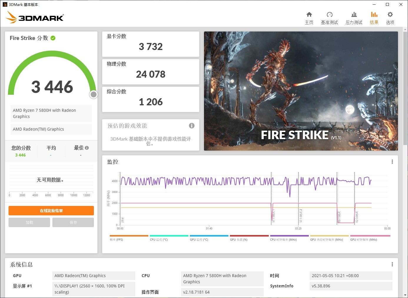

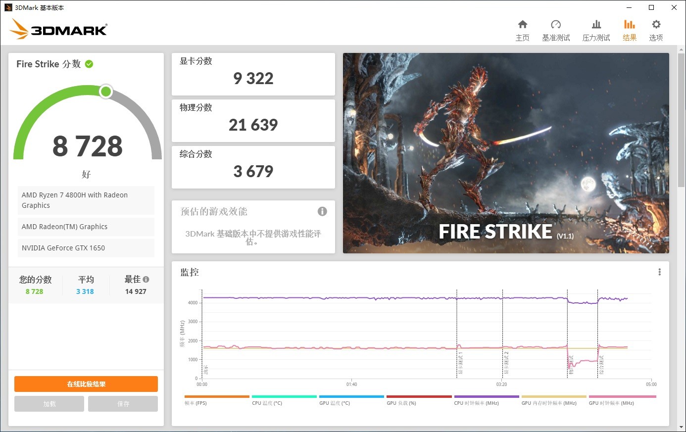

3DMark FireStrike分数
小新8451分,拯救者8728分,小新性能是拯救者的96.83%。

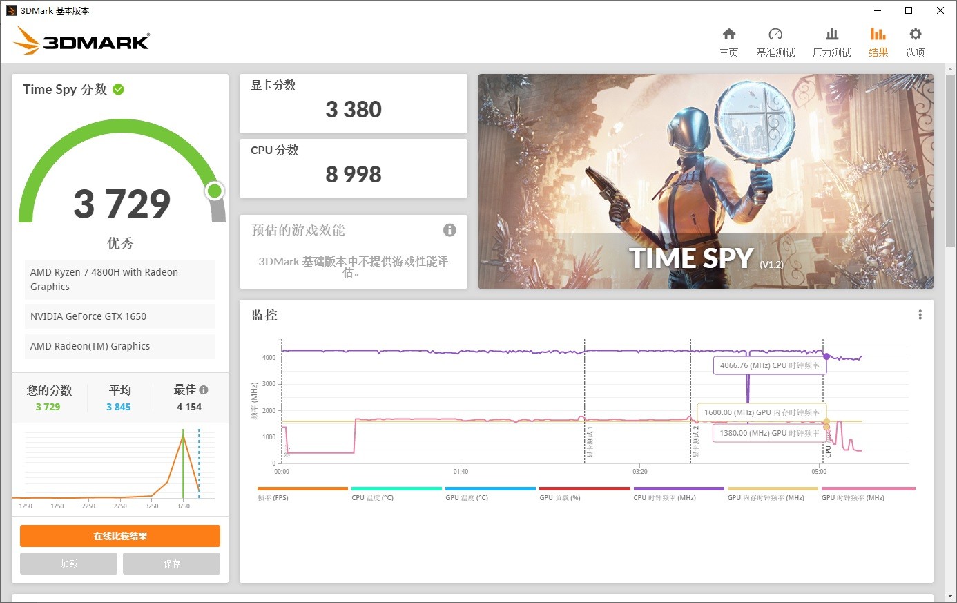

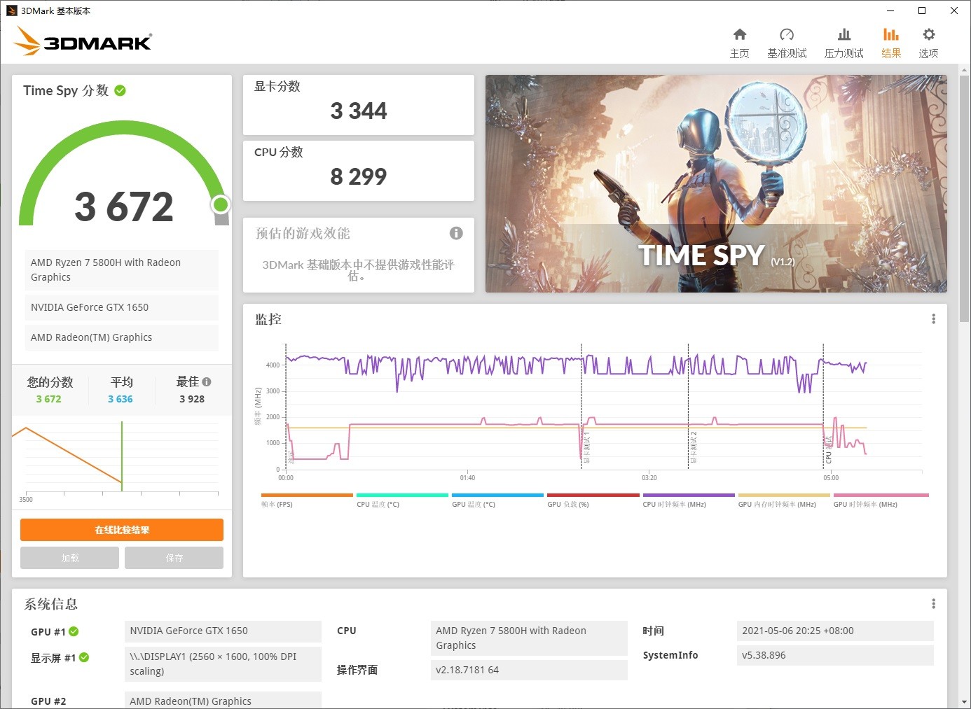

3DMark Time Spy分数
小新3672分,拯救者3729分,小新性能是拯救者的98.47%。

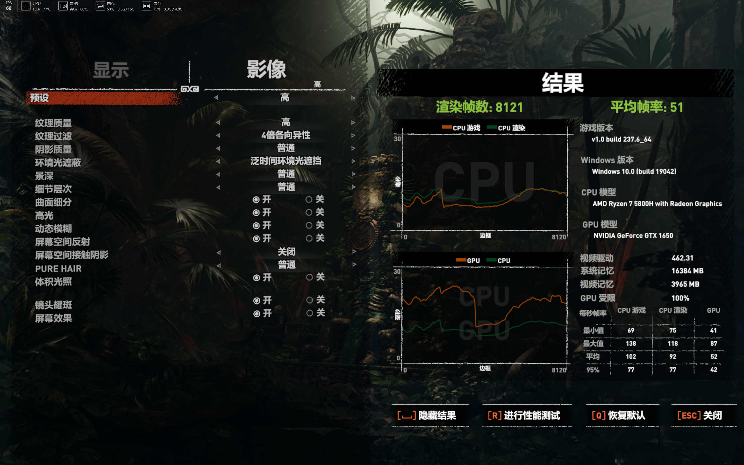

在1920*1080分辨率下,古墓丽影暗影
高画质51帧,低画质56帧,无卡顿。
4835027

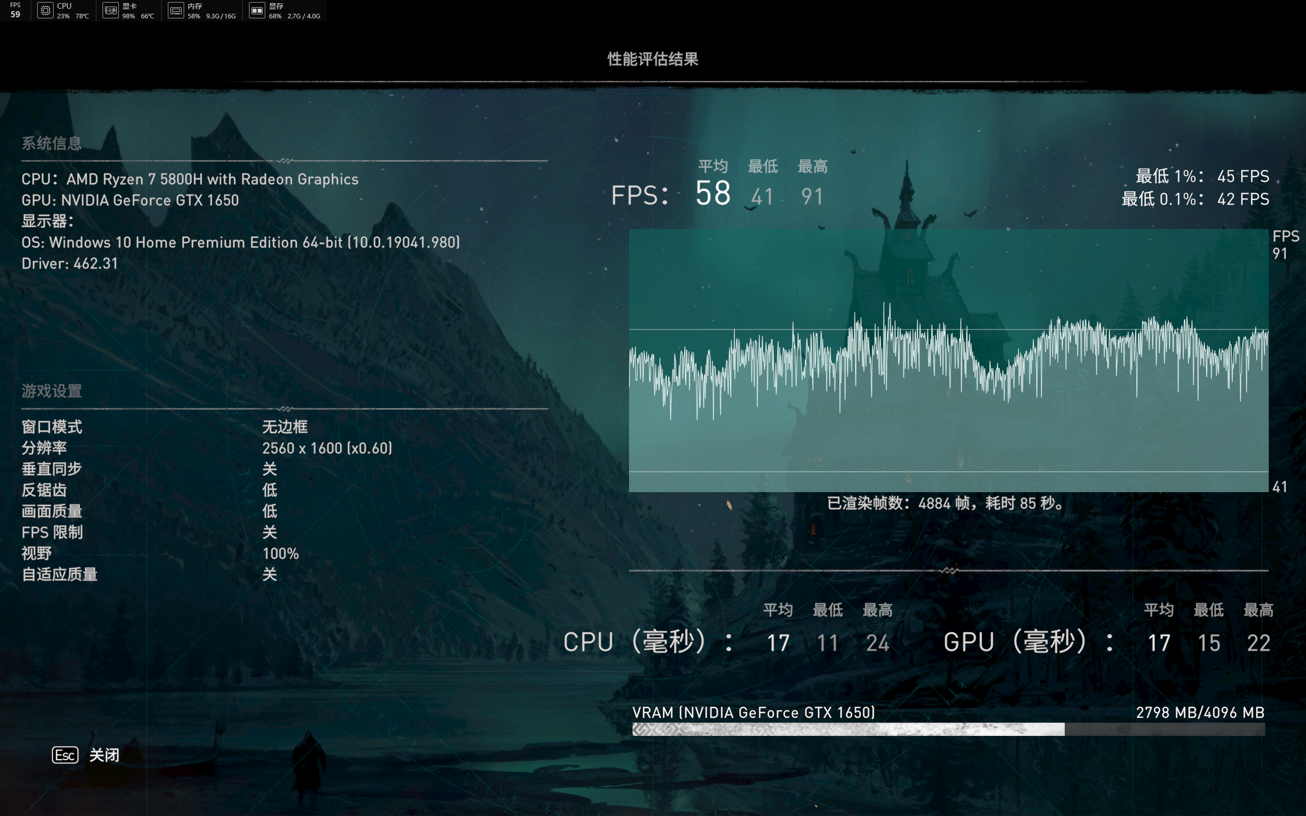

在2560*1600分辨率下,刺客信条英灵殿
低画质58帧,无卡顿。

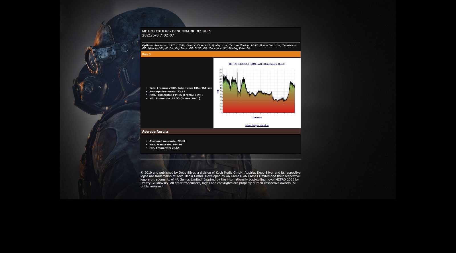

在1920*1080分辨率下,地铁离去
低画质72帧,无卡顿,中画质41帧,体验不佳。

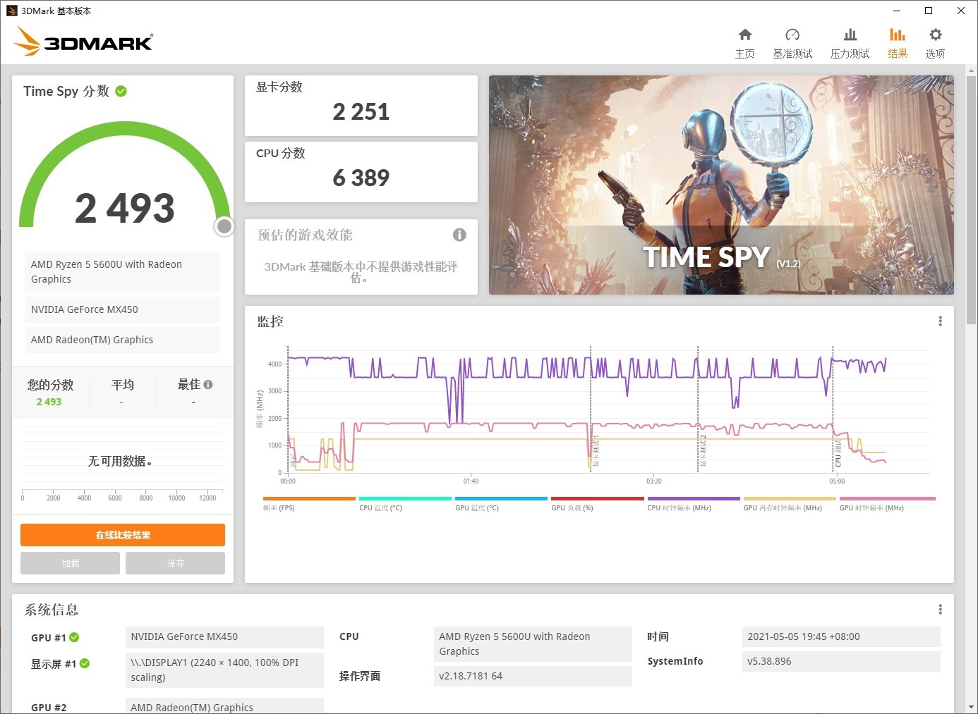

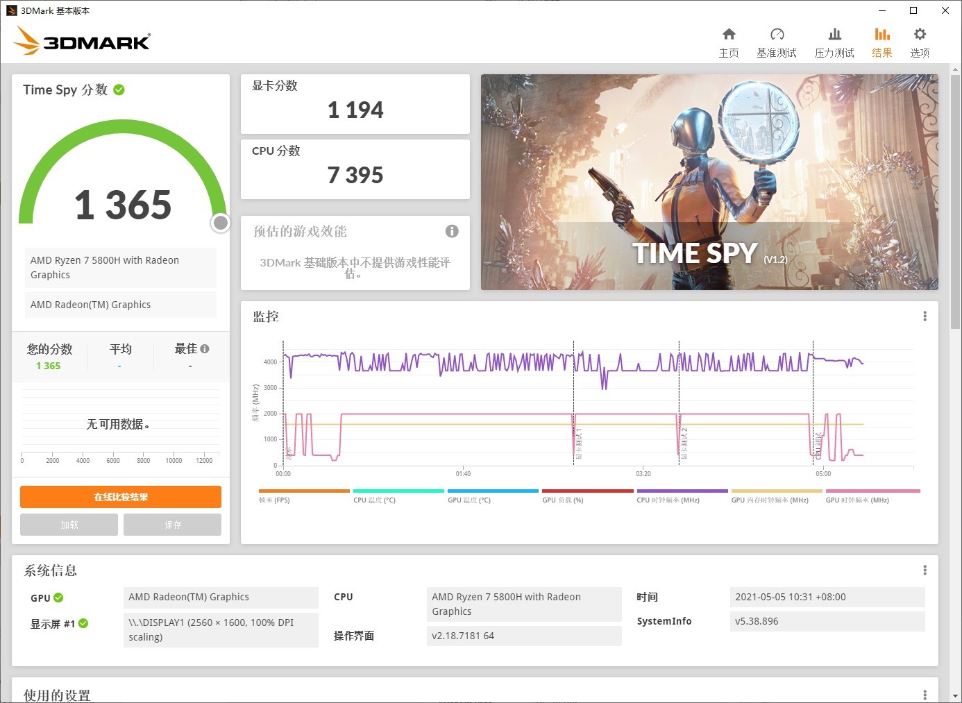

GTX 1650相比MX450提升多少性能呢?趁着没有外人在,让你偷偷看一下小新Air14 Plus恶龙版的MX450跑分以及AMD VEGA8核显的跑分吧。
Fire Strike MX450跑分是5230分,Time Spy AMD核显跑分是3446分。二者的跑分分别是1650的61.88%和40.77%。
4835033
4835033
4835034
4835034
Time Spy MX450跑分是2493分,Time Spy AMD核显跑分是1219分。二者的跑分分别是1650的67.89%和33.20%。
