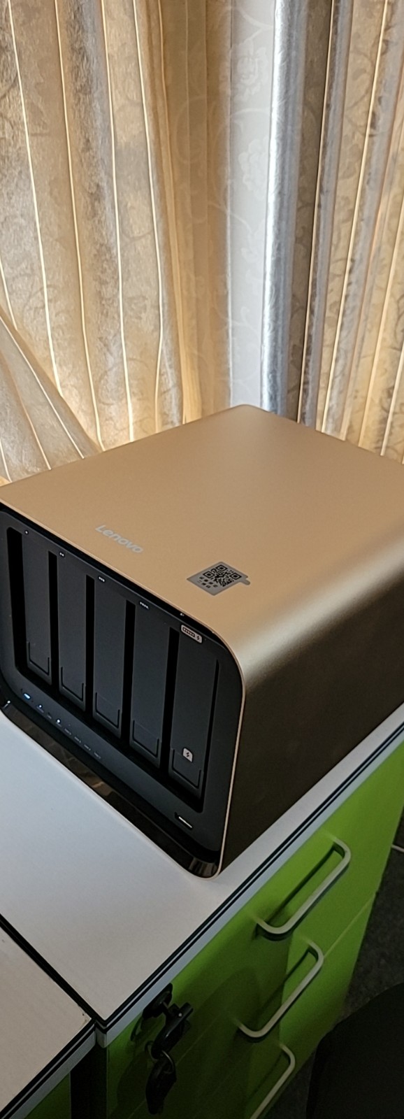

之前用的铁威马的nas,感觉太麻烦了,特别是外网访问太慢,所以就换了这个X1个人云;但是今天迁移数据第一天就出现断电启动后数据消失的问题,这个故障对于NAS而言是致命的,希望早日查出原因,否则用的心慌

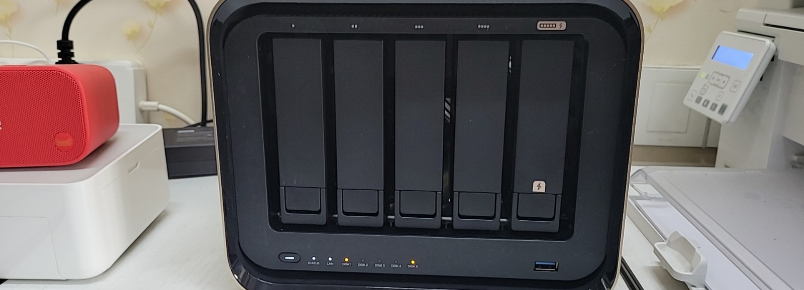

2月20日到货的X1 2月21日到货的西数8Tnas红盘 此时装机X1 进行测试, 22日到货三星870EVO 250G硬盘

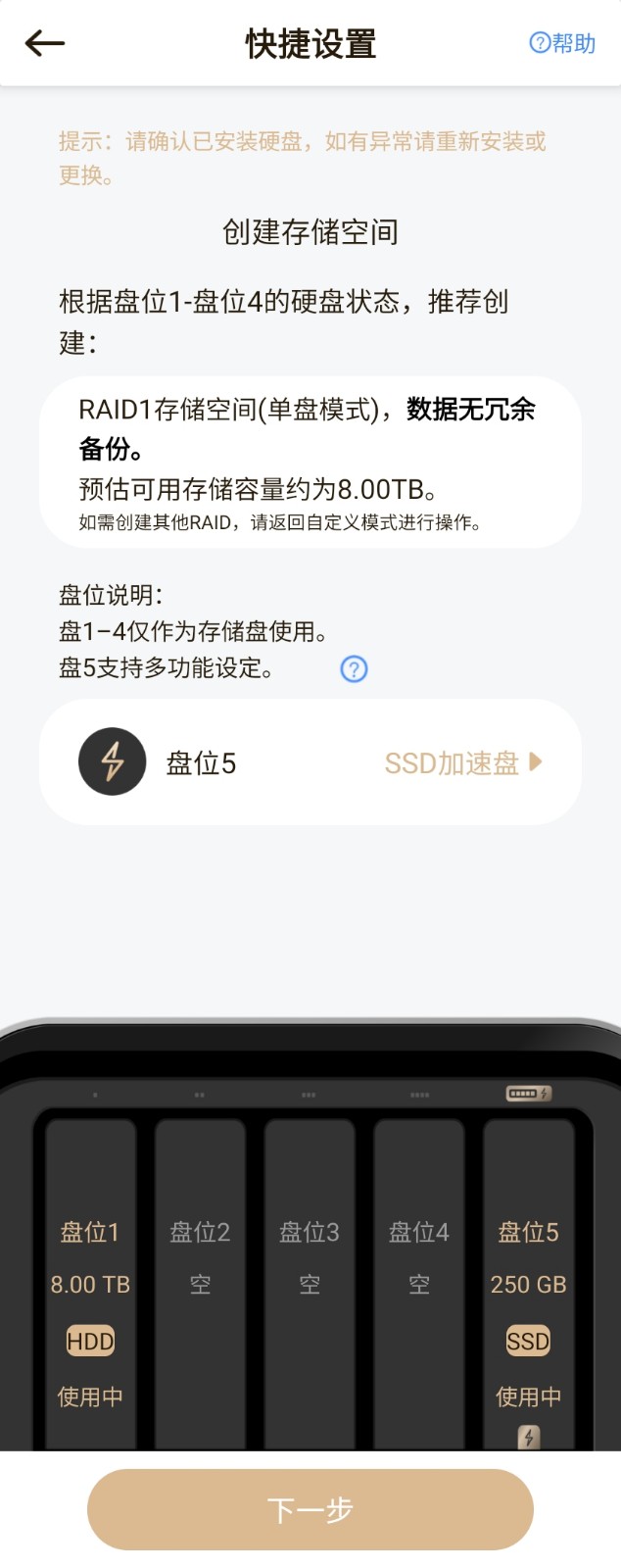

打算5盘加个缓存盘加速,所以买了三星的SSD,优点是盘5的SSD插入可以用格式化盘1的8T HDD,然后晚上就传了1晚上1.7T的数据进行迁移。

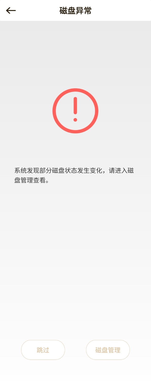

早上上班准备启用新的X1的时候,断电换个位置;再启动的时候,悲剧了,通电显示硬盘出问题,继续选择的时候变成重置状态的那种情况,

此时1和5号都在盘位的时候,无法进入系统,必须格式化;2个灯闪黄色;联系客服,让我断电断开盘5,然后再启动,结果可以进去,
1.7T的数据不丢了90%。只有几百G了。
