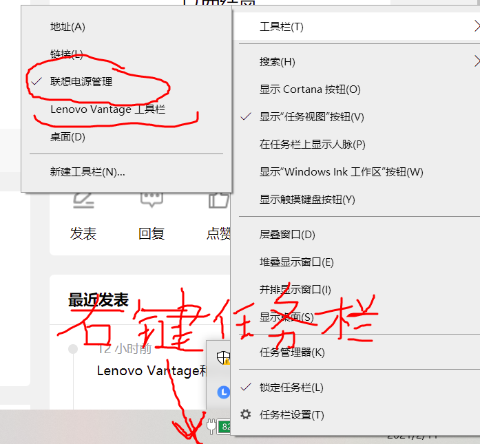

问题如标题,在我卸载Lenovo Vantage或Commercial Vantage后,任务栏电池指示器的图标还存在,我手贱选择了“从任务栏解锁”后电池指示器消失。然而我重新装回Lenovo Vantage或Commercial Vantage后想重新显示电池指示器,却在“设备设置”,“电源管理”选项最下方找不到相应选项了,最底下的选项只到“电源设置”的“电源飞行模式”和“持续USB供电”了。求教如何在不安装联想电脑管家的前提下重新显示电池指示器?(Lenovo Vantage和Commercial Vantage本来也都带电池指示器)

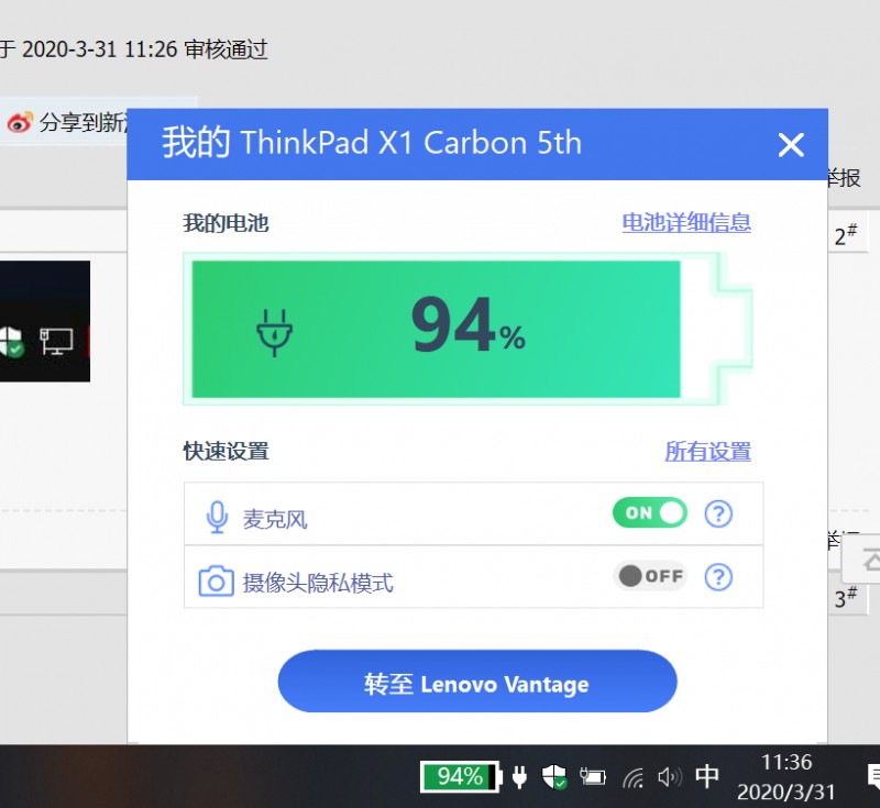

我也遇到同样问题,还想是不是联想电脑管家把Commercial Vantage替代了呢,一直用红色的Commercial Vantage,现在也是任务栏工具栏都找不到,重新安装显示,但是关机重启也不显示了,现在升级了电脑管家右下角只有电脑管家的电源管理图标了。

lenovo_26850554 发表于 2021-3-18 09:36:34 | 显示全部楼层
lx0042 发表于 2021-3-18 09:32
我也遇到同样问题,还想是不是联想电脑管家把Commercial Vantage替代了呢,一直用红色的Commercial Vantage ...
以前有常驻工具栏,现在不显示了。
lenovo_26850554 发表于 2021-3-18 10:08:31 | 显示全部楼层
这个图标出不来了,谁知道怎么显示出来。

lenovo_24384830 发表于 2021-3-22 15:54:28 | 显示全部楼层
您好!
Commercial Vantage目前暂时不支持Toolbar
lenovo_24384830 发表于 2021-3-22 16:20:22 | 显示全部楼层
如果您想用Battery gauge icon, 需要协助电脑管家和commercial vantage,再安装蓝色的vantage,就可以正常显示
