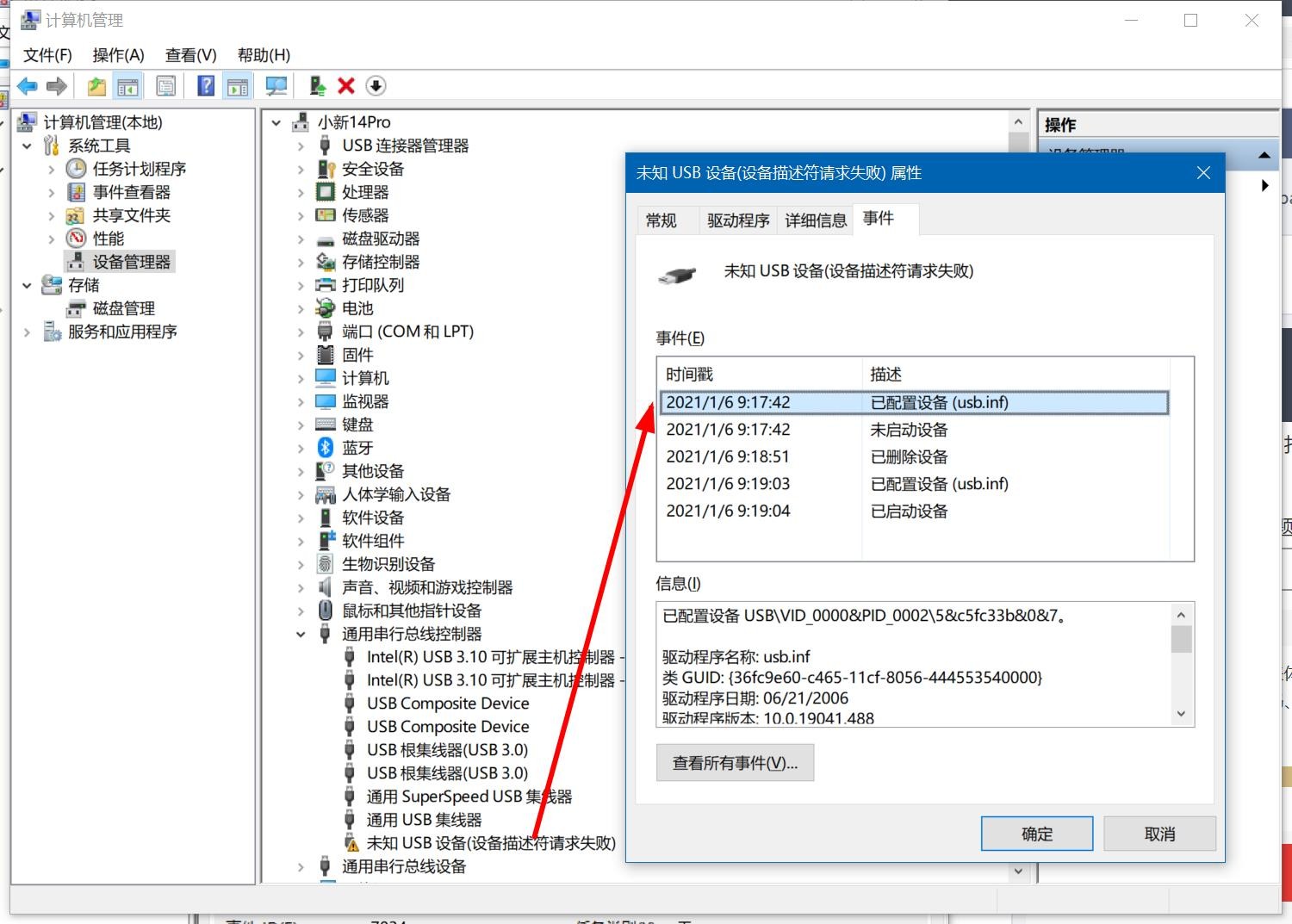

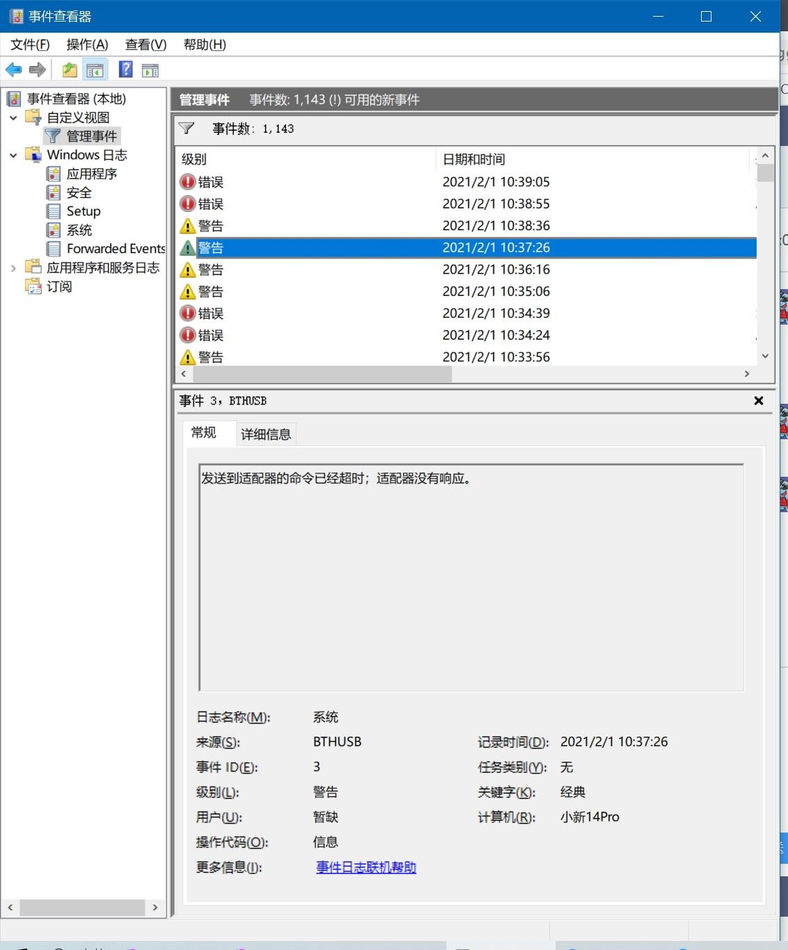

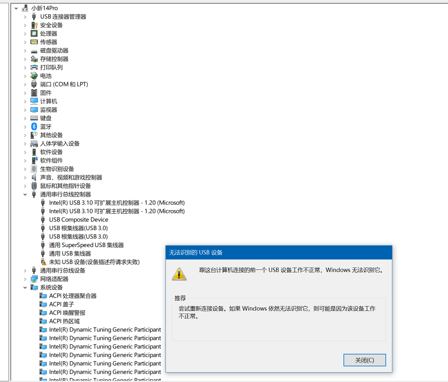

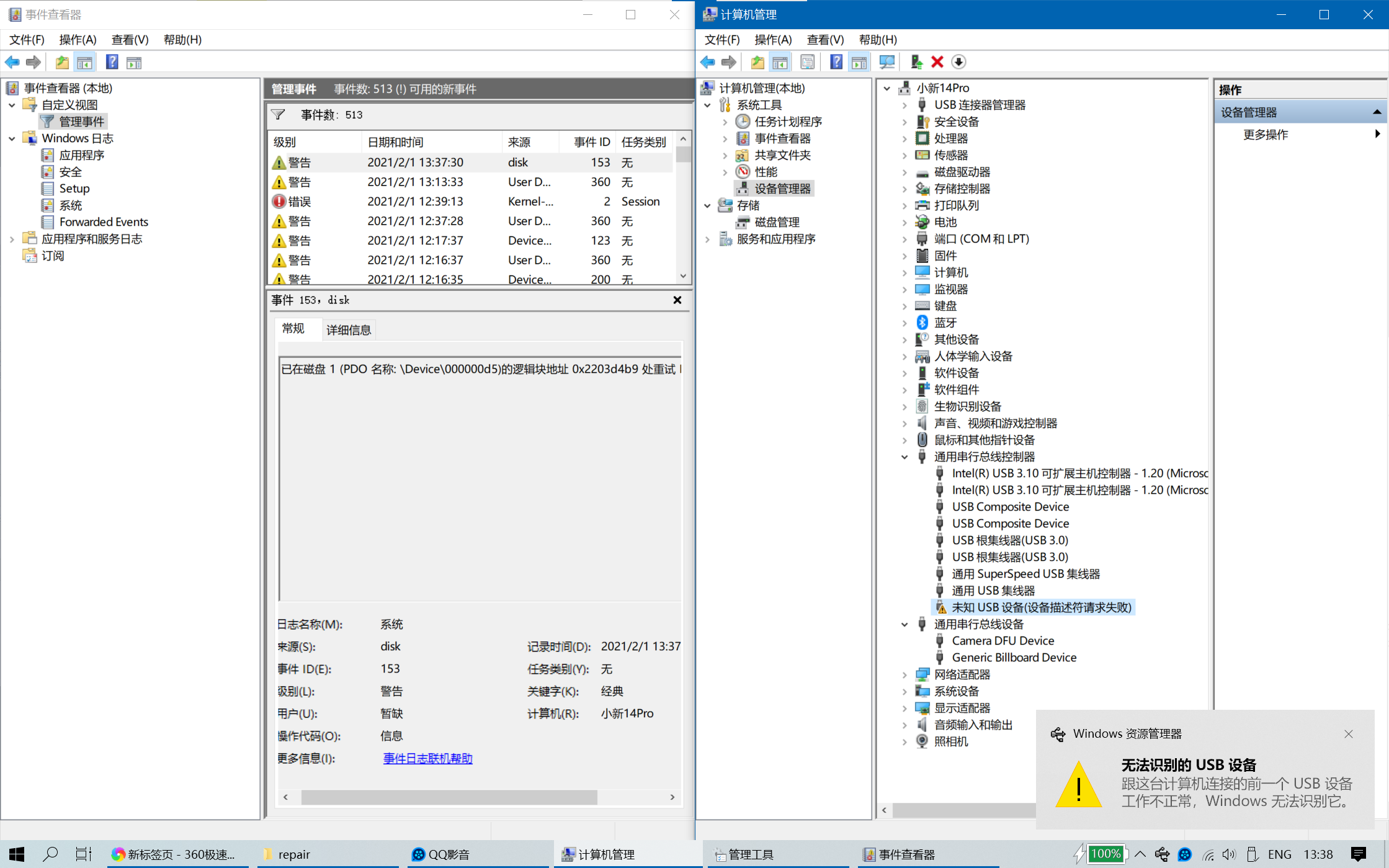

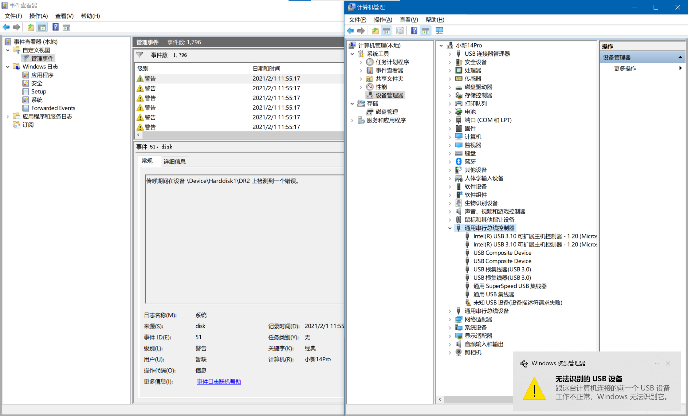

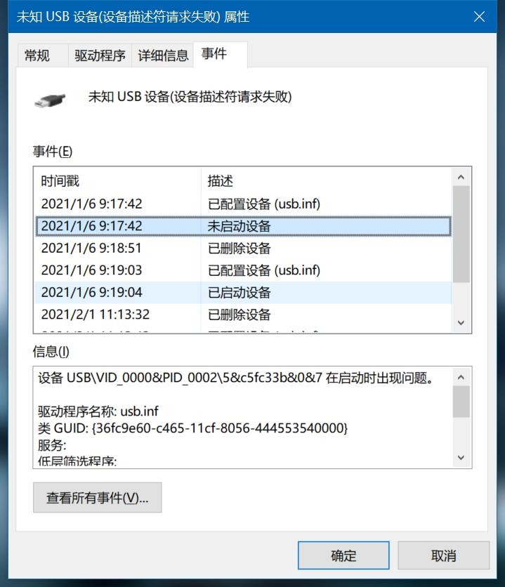

【问题回顾】小新pro14连移动硬盘看电影,反复出现“无法识别的USB设备”。最后的尝试:到安全模式下拷贝移动硬盘数据,确认事件查看器中也会生成“BTHUSB警告”事件,随后死机。
【最新进展】到官方指定维修点,听完描述和现场故障重现后说留下机器看看,今天电话说换了主板,说运行了一阵子应该是解决了,让今天去拿机器。唉,买来一个月,就拆了换主板,啥心情都没了!
2020/12/31下单━━━━→2021/1/4收货━━━━→1/8号发现不插电启动后几分钟CPU锁在0.19GHz━━━━→而后一直鼠标断连换鼠标━━━━→再往后发现外设使用断断连连很不稳定━━━━→直到月底才基本确认外设没问题,有问题的是电脑本身!━━━━→2月5日使用外设HUB连VGA投影仪反复死机断开━━━━→忍无可忍送修!

移动硬盘换了3个。问题发生时有一定概率蓝屏,蓝屏代码有两种:
MACHINE_CHECK_EXCEPTION
或者
另一个我忘了
来自PC浏览器  楼主| 发表于 2021-2-2 15:10:13
用一段时间(2min-30min不等)才会出现
还有,这电脑到目前为止任何游戏启动后5分钟不到,鼠标绝壁失去响应,过一分钟就系统卡死不动了

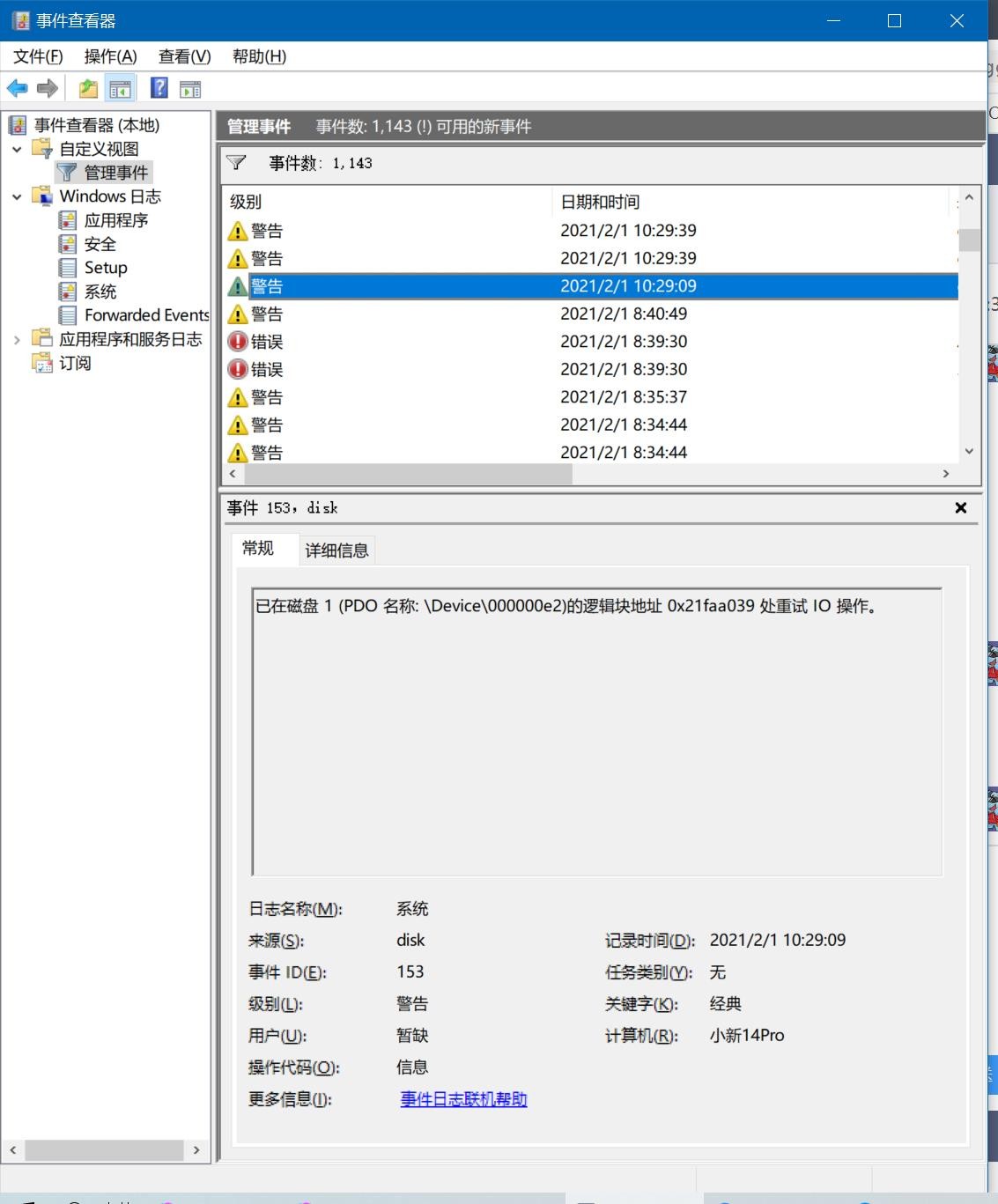

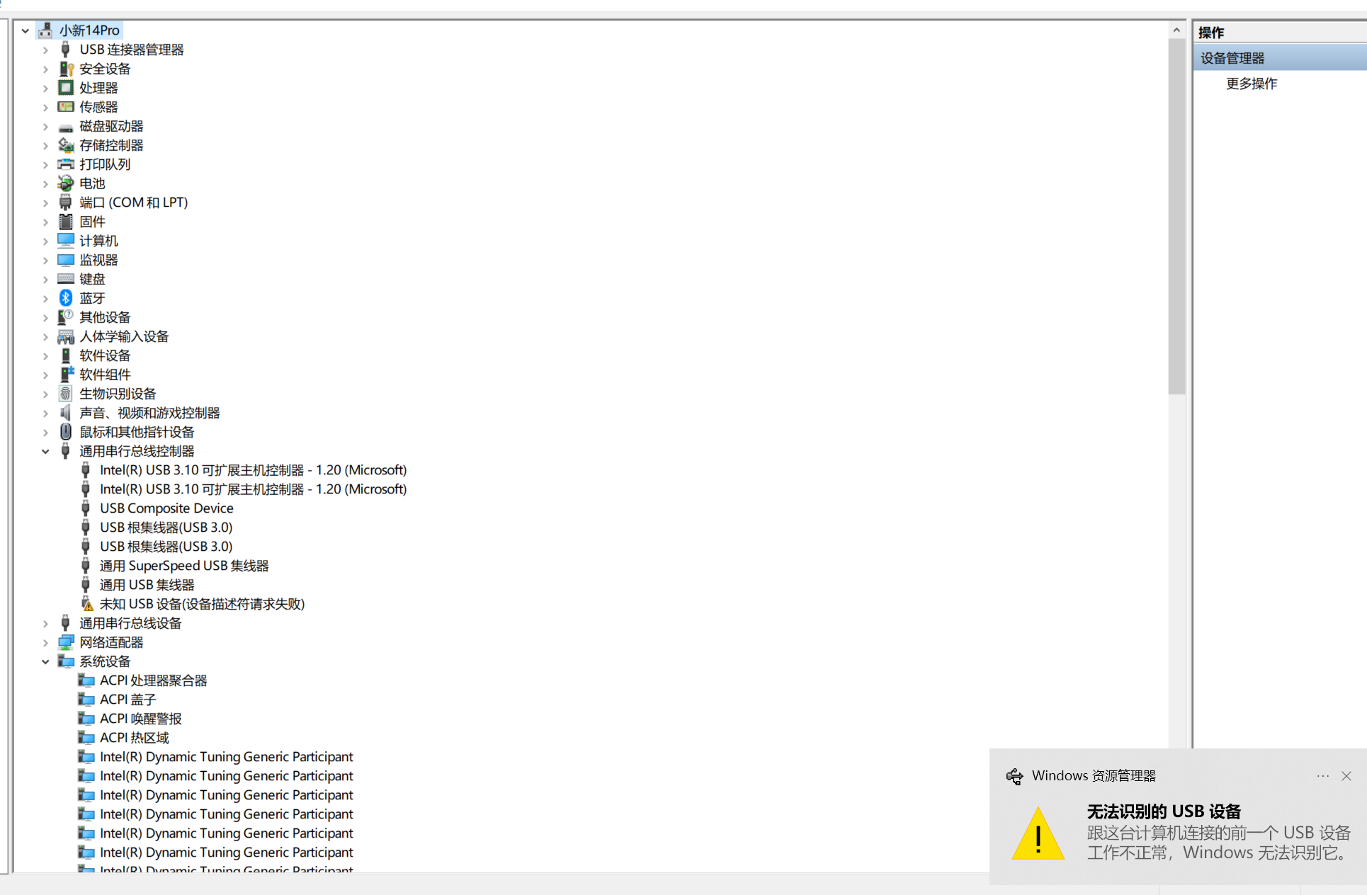

来自PC浏览器 发表于 2021-2-3 17:03:08
或者
正常,这是移动硬盘供电不足造成的。当硬盘因电流不足而丢失时,系统就大概率会出现蓝屏。要用扩展坞接移动硬盘使用。在笔记本的TYPE-C接口上接一个扩展坞。我就是使用韦泰韦的扩展坞接移动硬盘,在扩展坞上接笔记本的充电器,一边给笔记本充电,一边给移动硬盘供电,没有任何问题。
