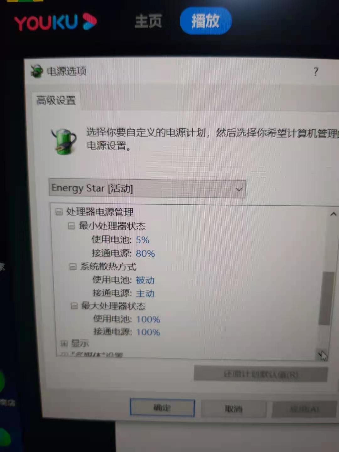

来自PC浏览器  楼主| 发表于 2021-1-7 13:55:56
气温太低好像不行,不知道与电源设置有关系吗?使用电池时cpu使用最小5%
4811124
4811124
