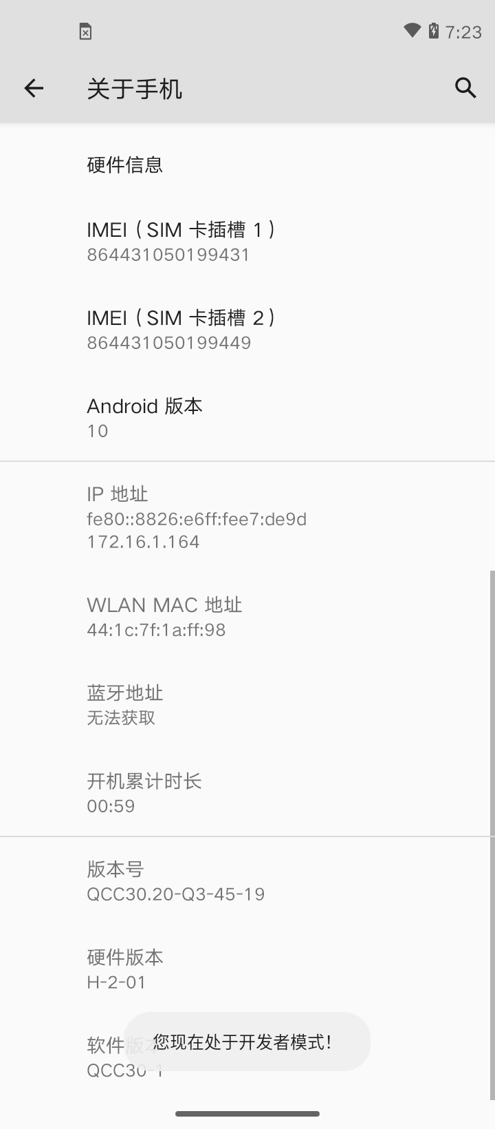

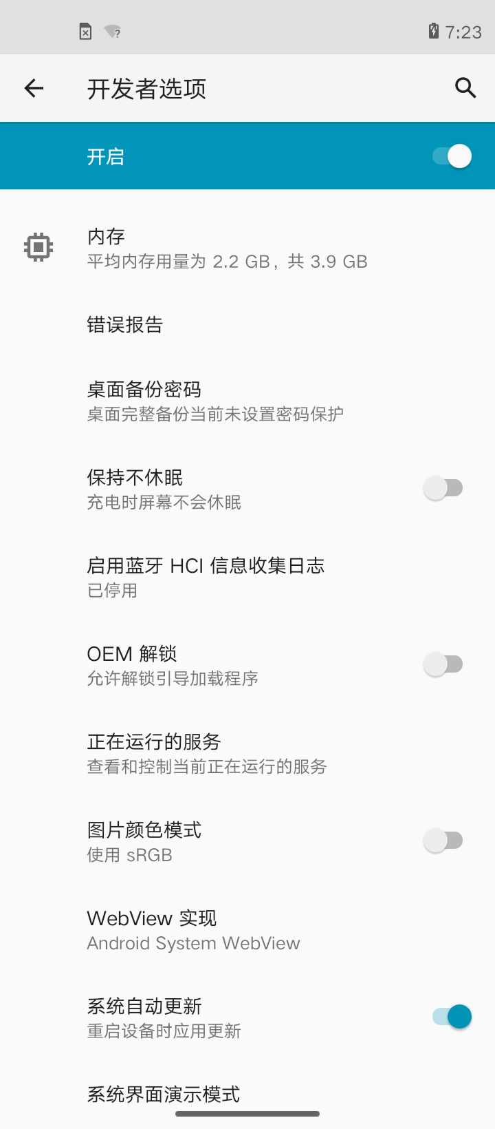

首先打开开发者选项,打开设置应用,点击关于手机,划到底部点击五次版本号,直到出现已开启开发者选项。
4809570
4809570
然后返回上一级菜单
选择系统——高级——开发者选项,点进去之后打开OEM解锁。
4809571
4809571

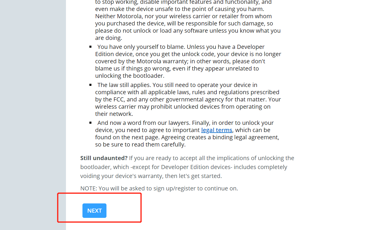

网站内容基本概括就是我上面说的,主要是说解锁会有一些保修之类的问题。
滑到网页最下面,选择Next。

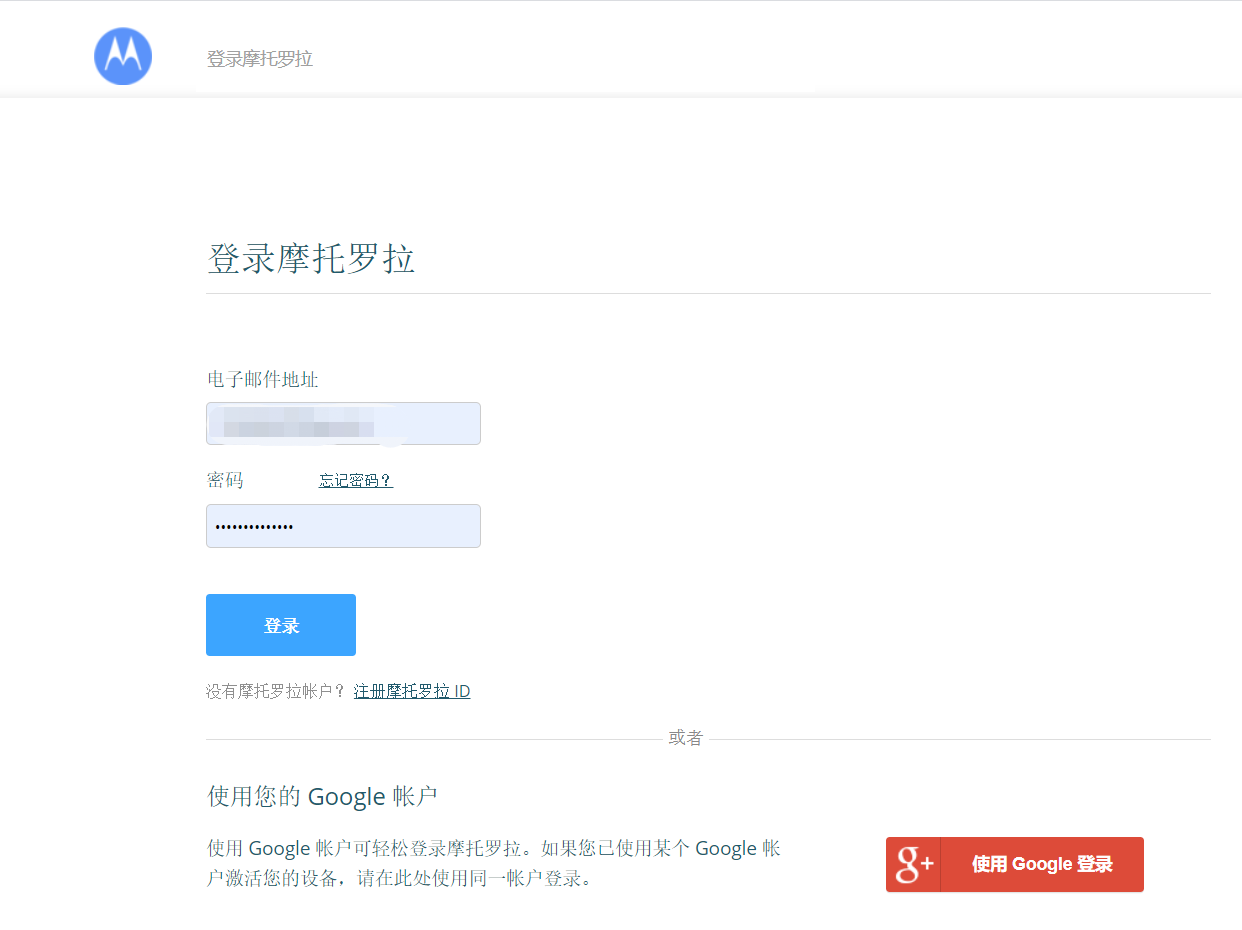

如果有Motorola账号,则登陆,没有则注册。
4809576
4809576

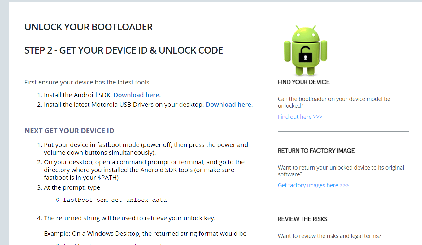

这个时候会跳转到一个新的界面,会提示你安装Android SDK和USB驱动,受到网络限制,我上传到国内的网盘了。
4809572
4809572

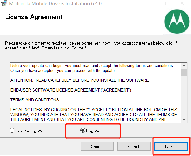

我们首先安装一下Motorola的USB驱动,安装很简单,就是我同意,下一步就可以。如果报错的话,可以不安装,可以找一台能够连接网络的Windows 10的电脑,然后手机进入Fastboot模式之后(手机关机,电源键+音量-键),等待出现安装驱动的提示,进设备管理器,然后有Android device也可以。
4809573
4809573
4809574
4809574

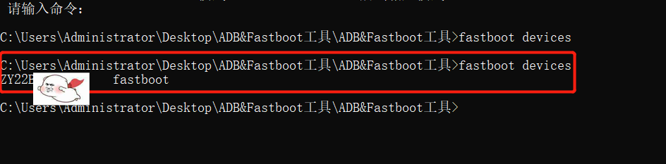

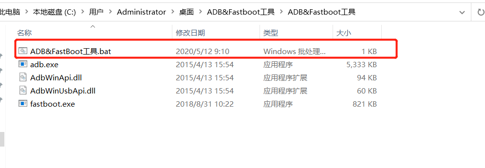

进入fastboot,驱动也都正常之后,我们点击fastboot工具的批处理文件。
4809577
4809577
4809578
4809578

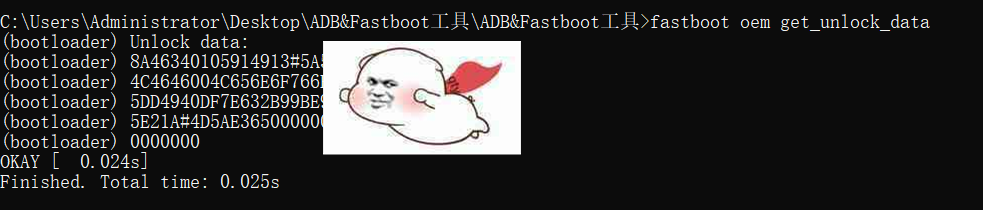

然后输入fastboot devices,如果能够看到序列号,则可以下一步。
然后输入
  1. fastboot oem get_unlock_data
复制代码
4809579
4809579
等反馈一堆的数字英文组成的东东。这个是你手机的设备ID,如上图所示,有好几行

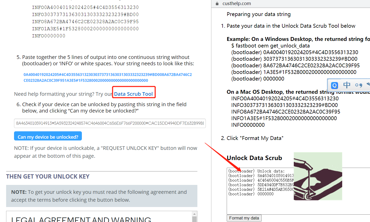

然后我们将这些复制出来。
4809580
4809580

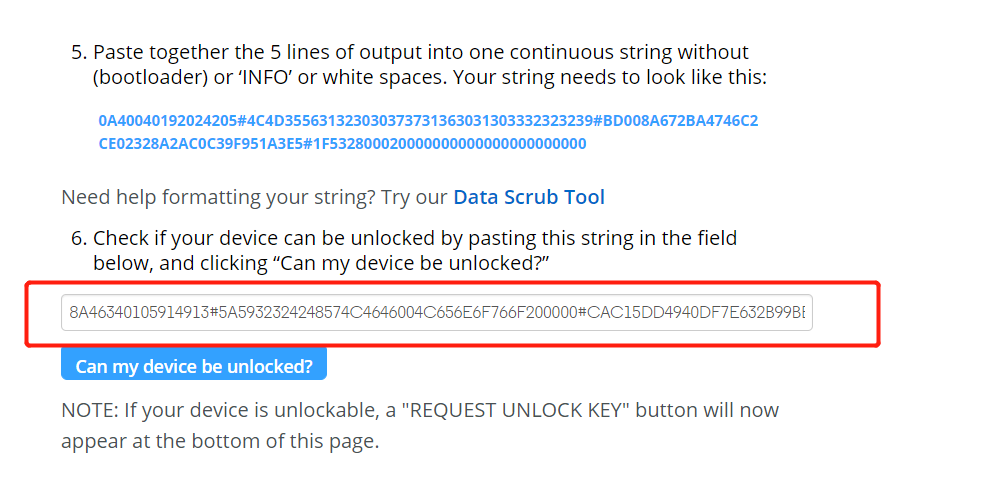

然后在我圈起来的data scrub tool 点击这个链接,在unlock data scrub里面粘贴,我们复制的内容,它会自动去掉括号和括号里面的bootloader还有不必要的问题。然后我们把生成的内容,复制到第6条里面的文本框中。
4809581
4809581

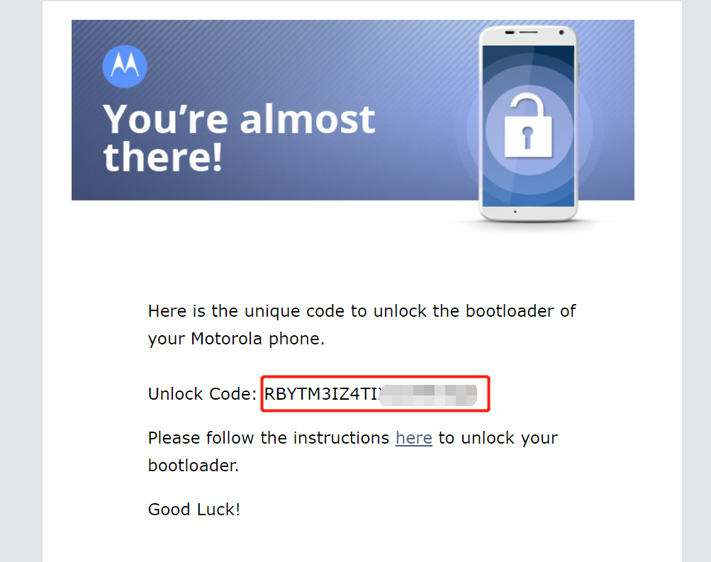

复制粘贴到这个文本框里面去。填写好后,点击“Can my device beunlocked?”。然后选中“I Agree”,点击“RequestUnlock Key”按钮。你将进入到下一页,大约几分钟后你的邮箱会收到解锁码。
4809582
4809582
复制这个由数字和英文字母组成的unlock code,然后回到我们的fastboot工具里面去,输入fastboot oem unlock 解锁码,例如

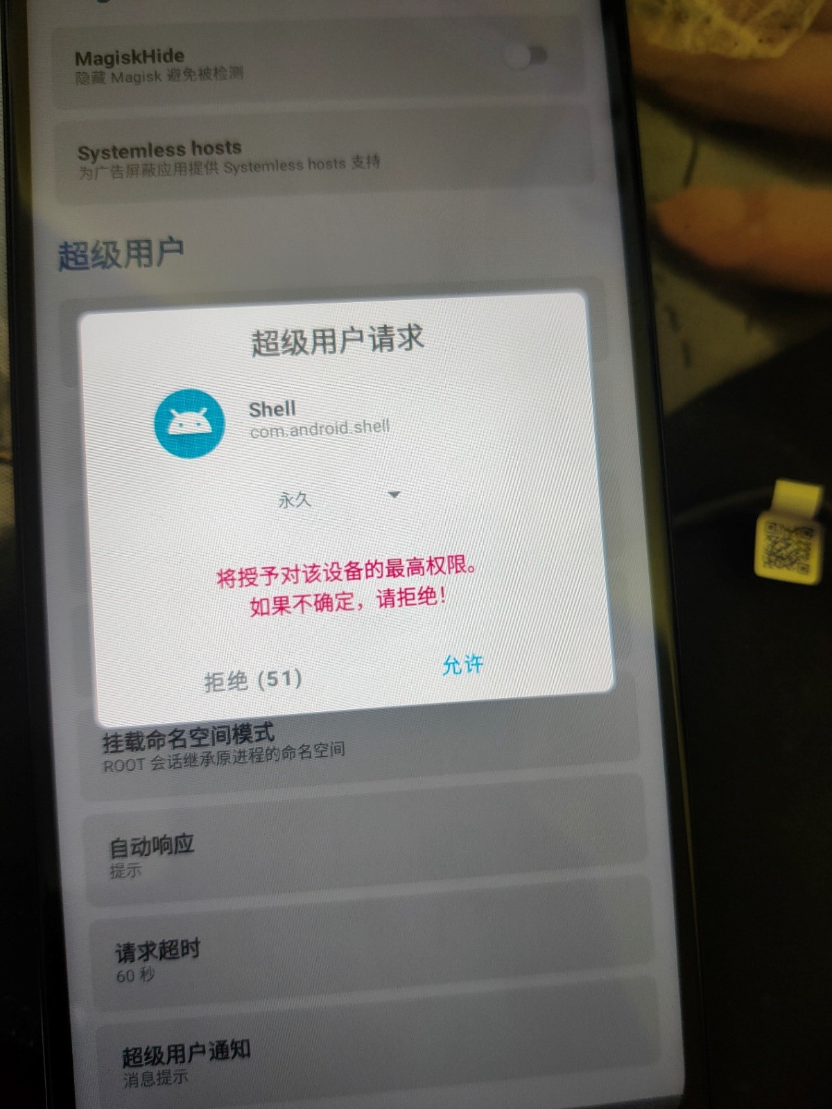

四、开始root
方法一
我们准备magisk这个软件(已上传云盘),然后下载patch_boot.img。
手机先安装magisk.apk
然后打开fastboot工具,输入
  1. fastboot
  2. flash patch_boot.img
复制代码
手机进入fastboot模式,如果都OK那么可以了。然后开机之后就有root权限了。
4809583
4809583
