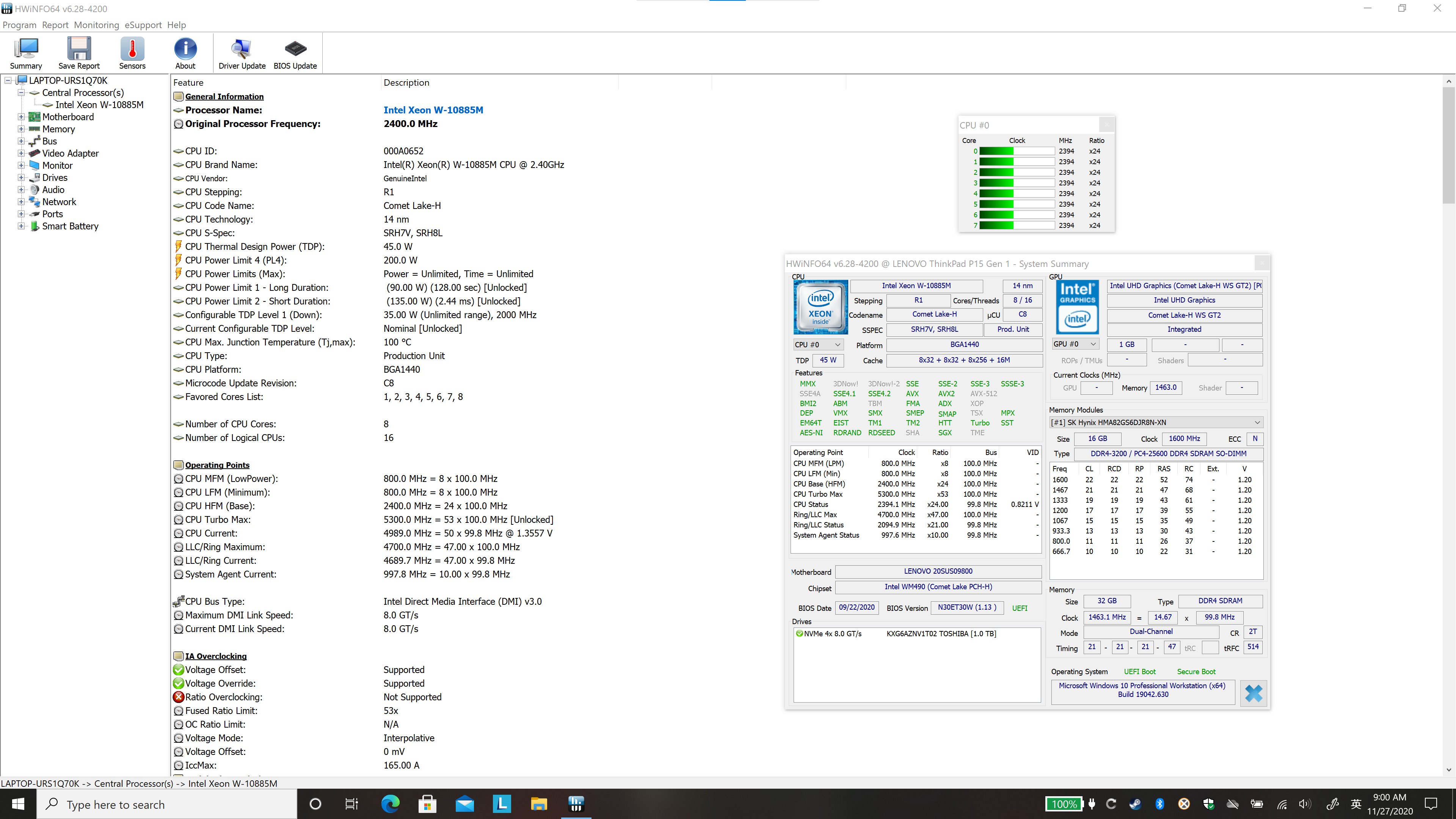

CPU是来自intel的至强W-10885M处理器。Comet Lake核心架构,8核心16线程,基准频率2.4GHz,睿频加速最高可达5.3GHz。配置16MB的三级缓存,热设计功耗为45W。

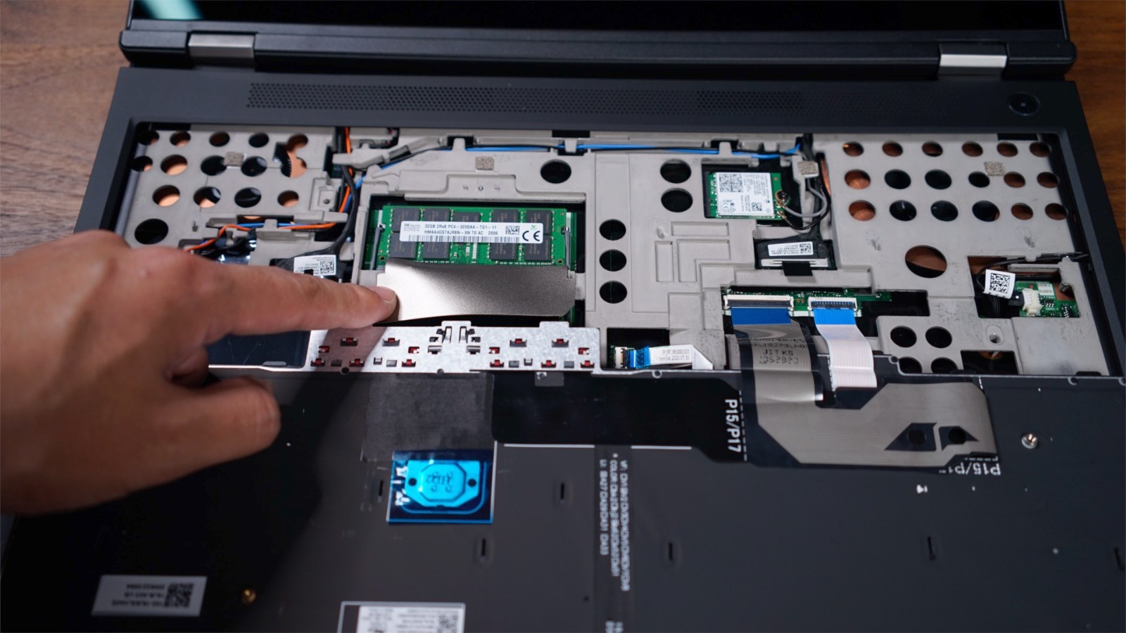

内存方面,P15提供了4个支持ECC技术以及2933MHz运行频率的DDR4内存插槽,最高支持到128GB的内存容量。

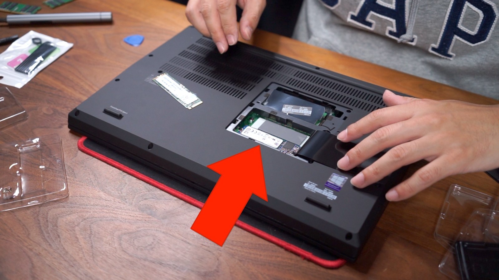

4804888
4804888

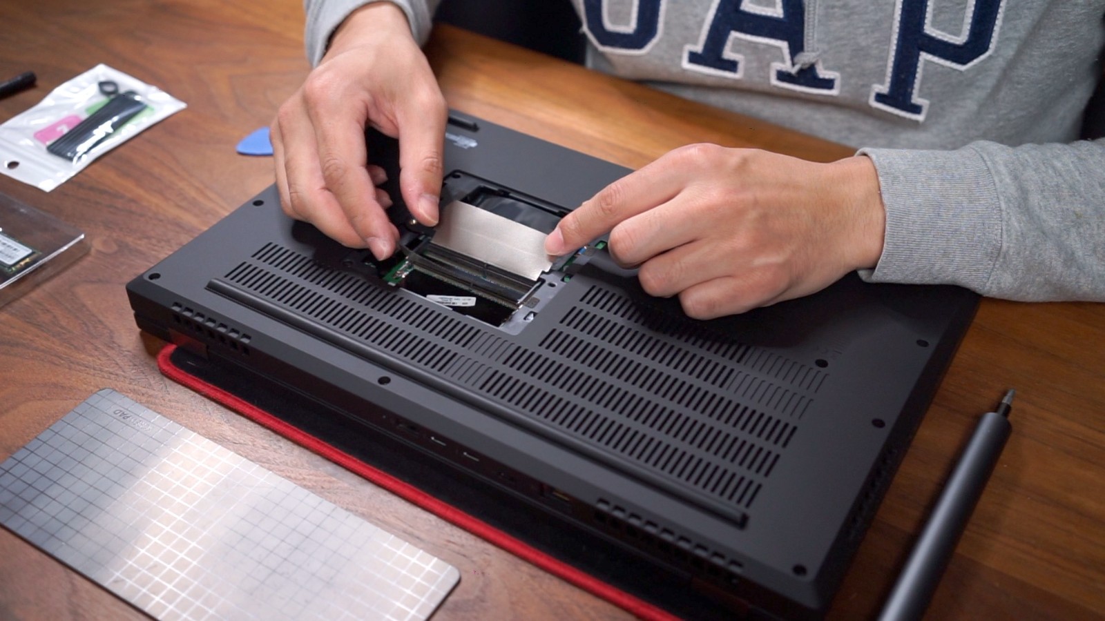

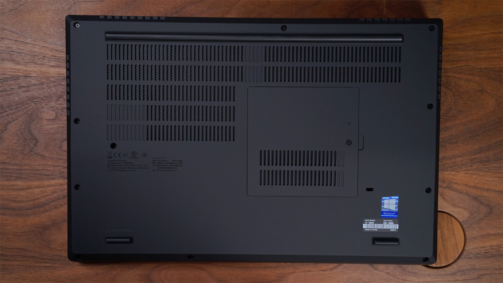

在不打开D面的情况下,可以通过打开电池门直接看到2个空闲的内存插槽。
4804889
4804889
而在键盘的下面还藏着2个内存插槽,官方在这里配置了2根海力士的16GB DDR4 3200的内存。

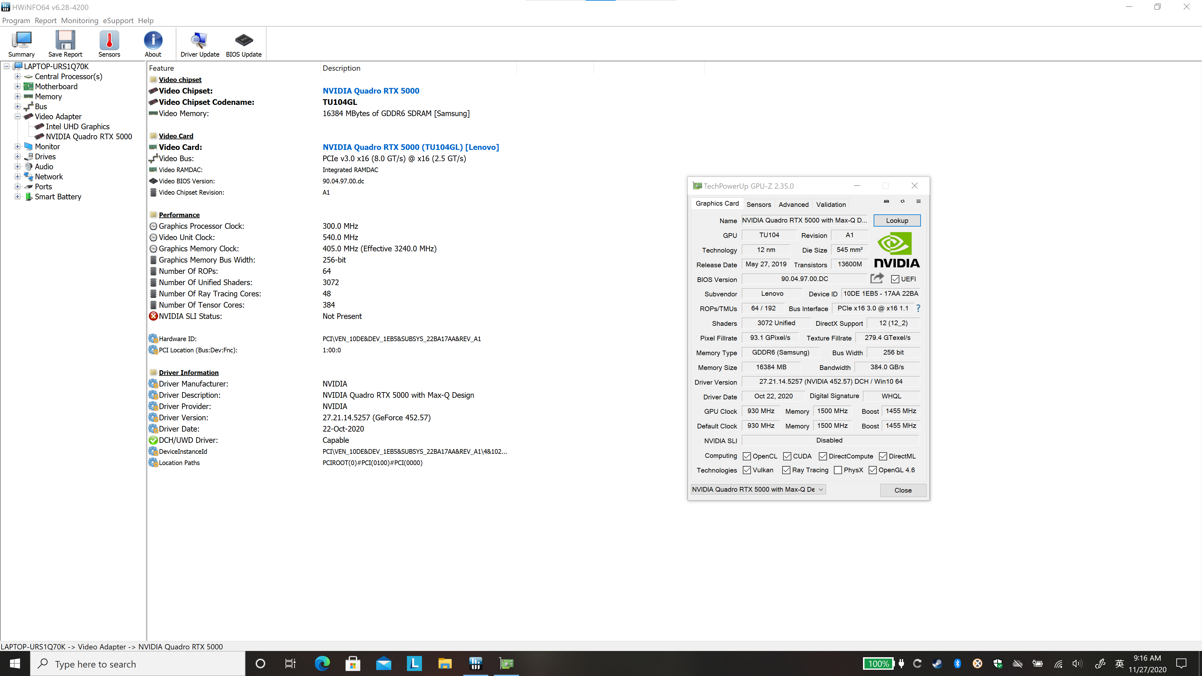

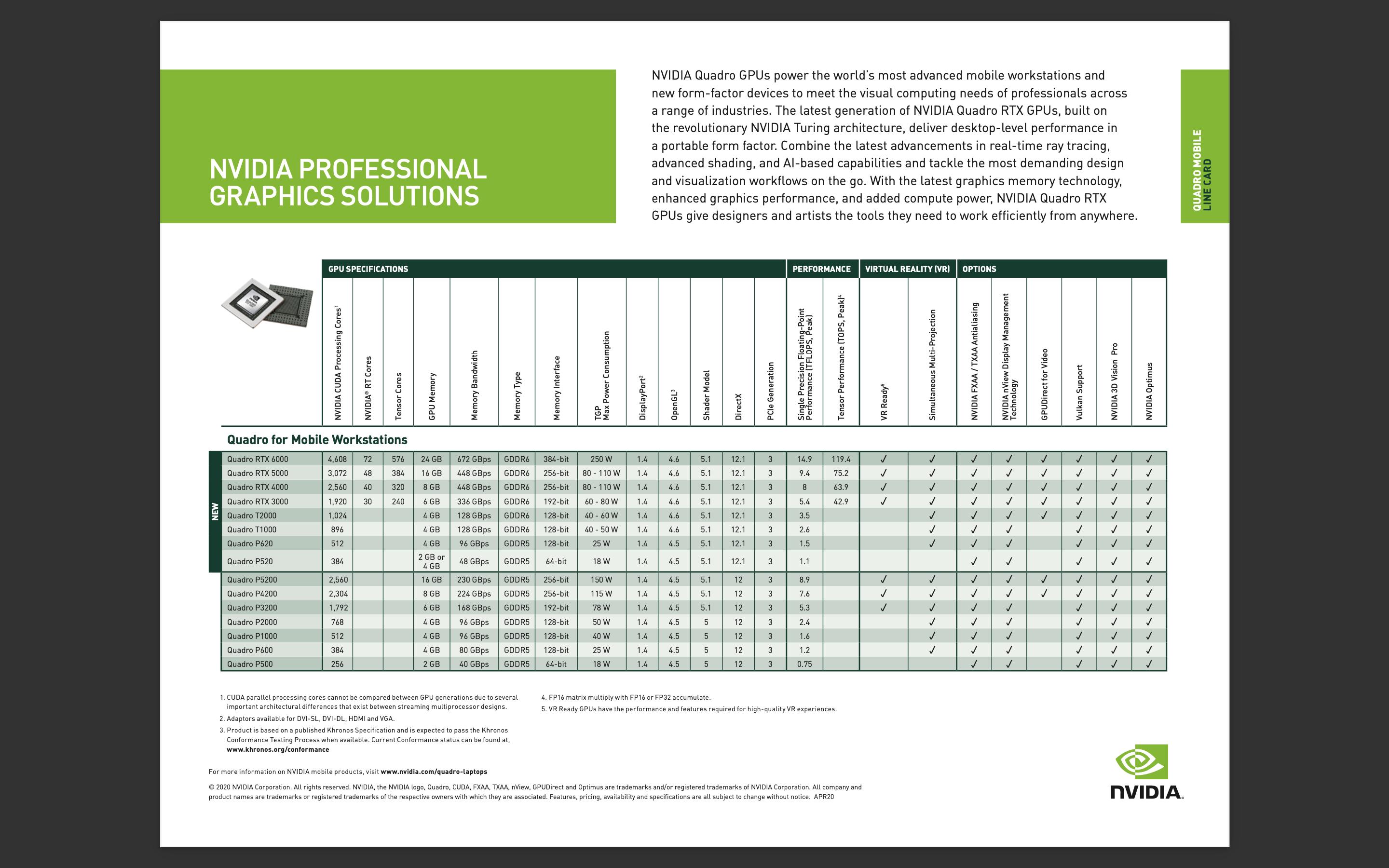

GPU是Quadro RTX 5000 Max-Q,当前是移动平台上性能名列前茅的旗舰级独立专业显卡。
4804893
4804893
但鉴于你很难买到配置了Quadro RTX 6000显卡的笔记本电脑,我可以认为这颗配置了16GB GDDR6 显存、热功耗设定为90w、并且具备有3072个CUDA核心的完整版图灵104核心,是现在市面上最强的移动平台独立专业显卡。额定核心Boost频率为1455MHz,而我测得的最高频率为1695MHz,显存工作在1500MHz。

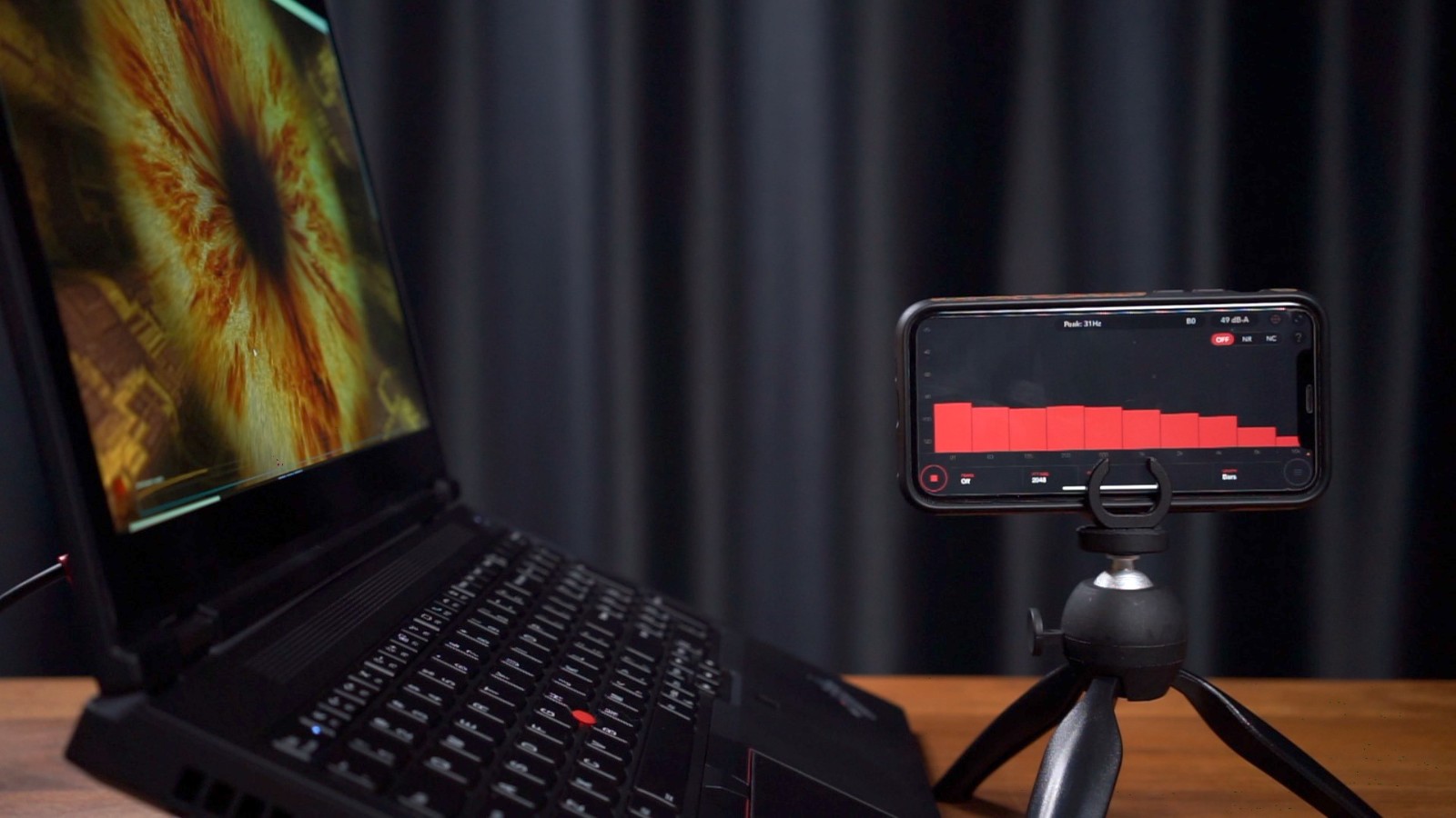

而且全速运转时噪音并不大,只有48分贝,而且主要噪音都在中低频的范围里,高频噪音比较少,听感上比较舒适,不会令人特别的烦躁。

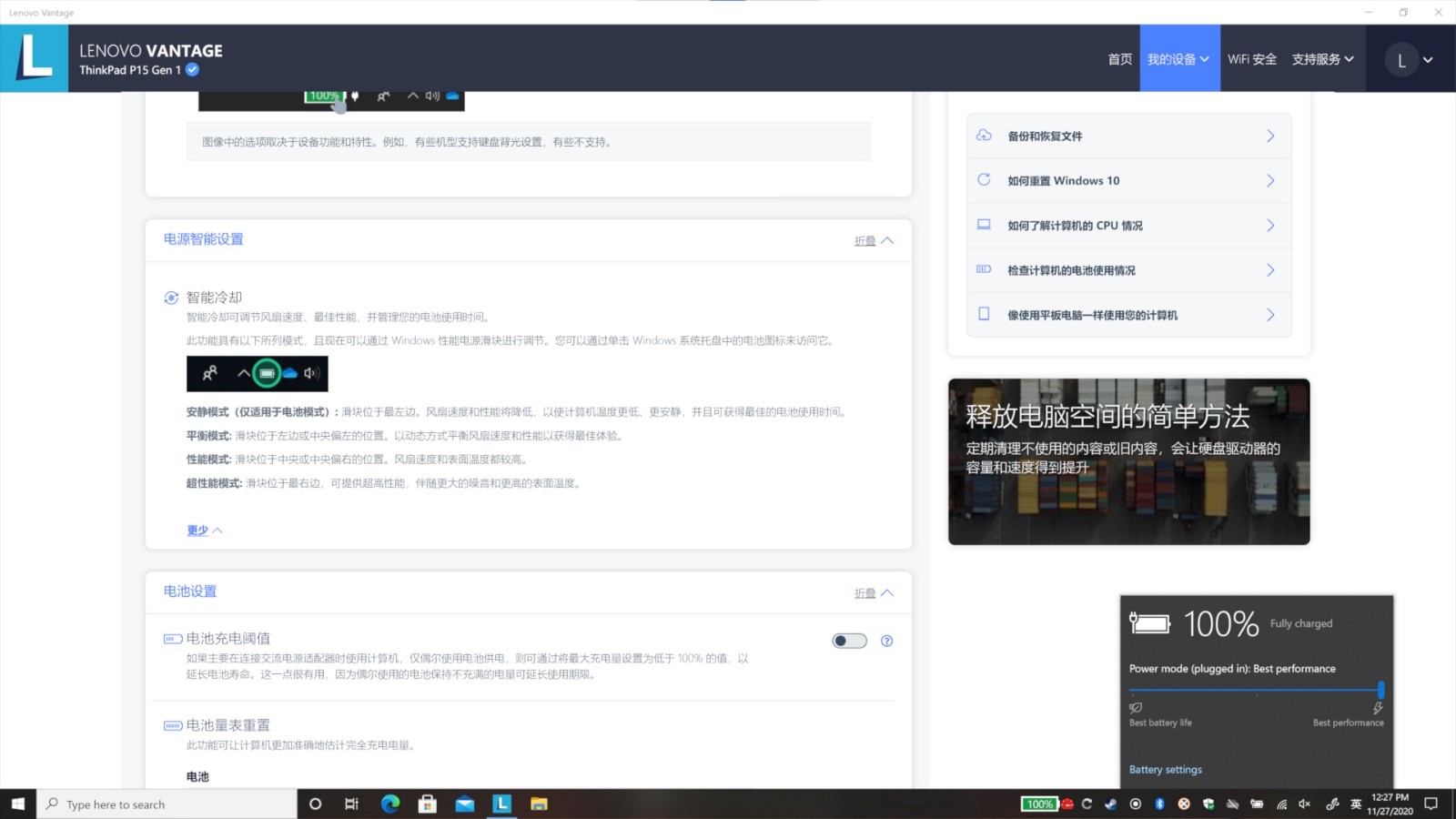

和其他品牌会在官方管理软件里提供单独切换风扇转速的策略不同,
Lenovo Vantage的风扇转速是由Windows的电源模式来进行切换的。也就是说,我们是无法在Lenovo Vantage软件里通过手动的方式,让风扇全程保持在全速运转状态下的。
4804901
4804901

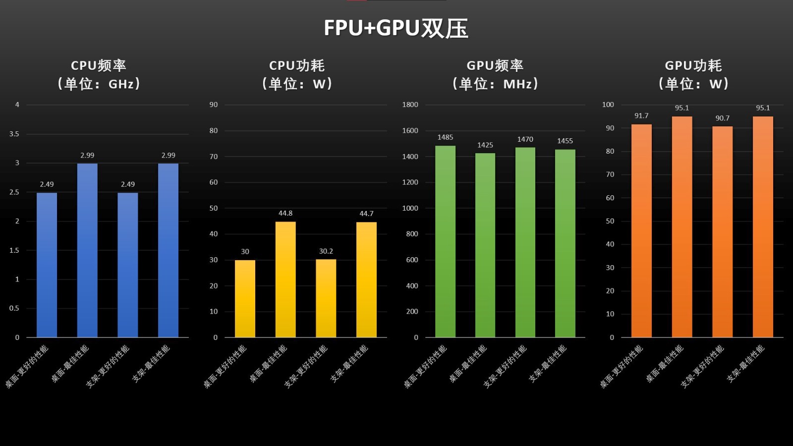

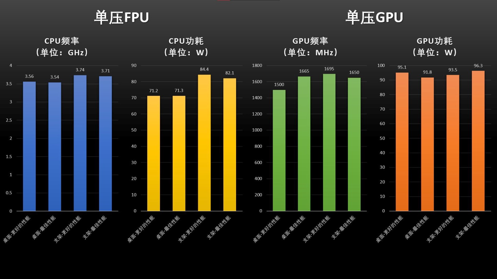

我们都知道,影响功耗的因素有三个:风扇转速、功耗限制、以及进排风量的顺畅程度。既然这次风扇转速与管理功耗限制的电源模式放在了一起,那我就在“桌面-更好的性能”、“桌面-最佳性能”、“支架-更好的性能”、“支架-最佳性能”这四种场景下,分别测试了单压FPU、单压GPU、和双压FPU/GPU的频率以及功耗。
结果可以看到,一改往日被人诟病的性能释放能力:在最常用的“桌面-更好的性能”场景下,显卡跑到了额定功耗以及Boost频率,而CPU跑到了30W以及额定的频率;在最极限的“支架-最佳性能”场景下,显卡跑到了额定功耗及Boost频率,而CPU跑到了额定功耗以及2.99GHz的频率。这台P15 Gen1的性能释放能力,可以说是开启了ThinkPad的新纪元!

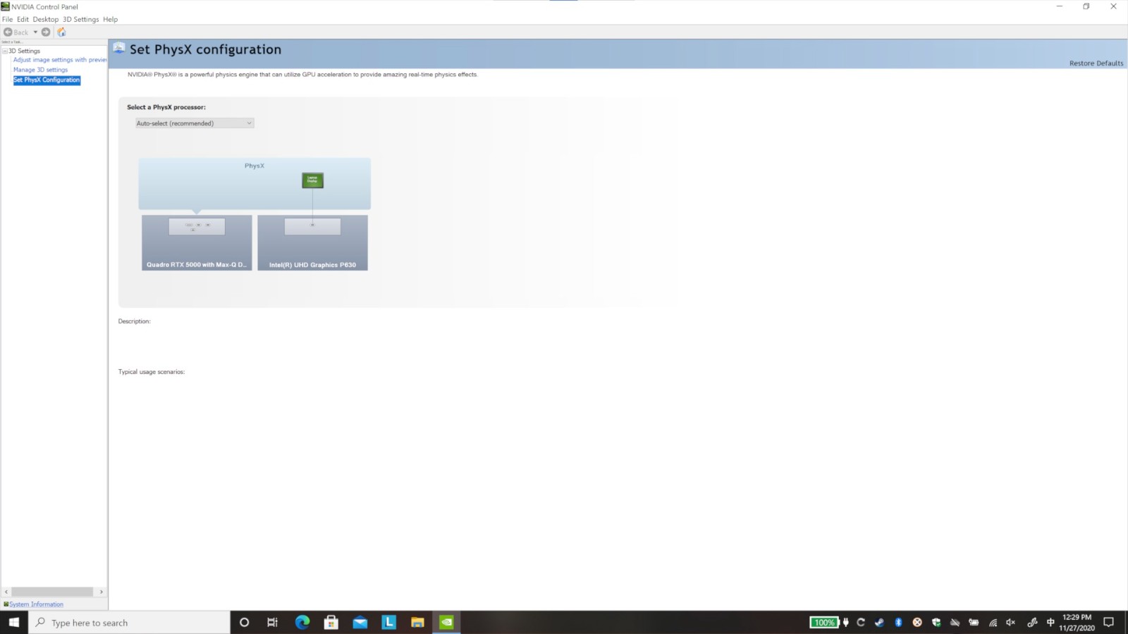

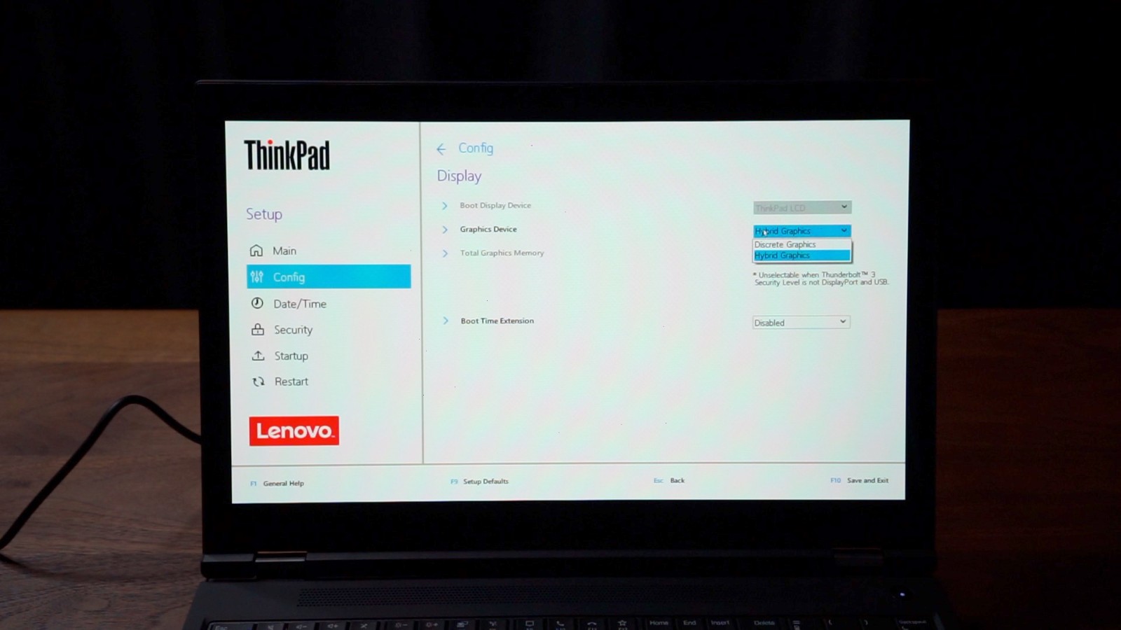

在测试之前,我也稍微研究了一下P15的独立显卡与内屏的连接模式。
我发现,
在默认状态下,P15的Quadro显卡是通过核显间联的方式与内置屏幕相连的。
4804904
4804904
但是也很贴心的在BIOS里预留了独显直联内屏的模式供我们使用。
4804905
4804905

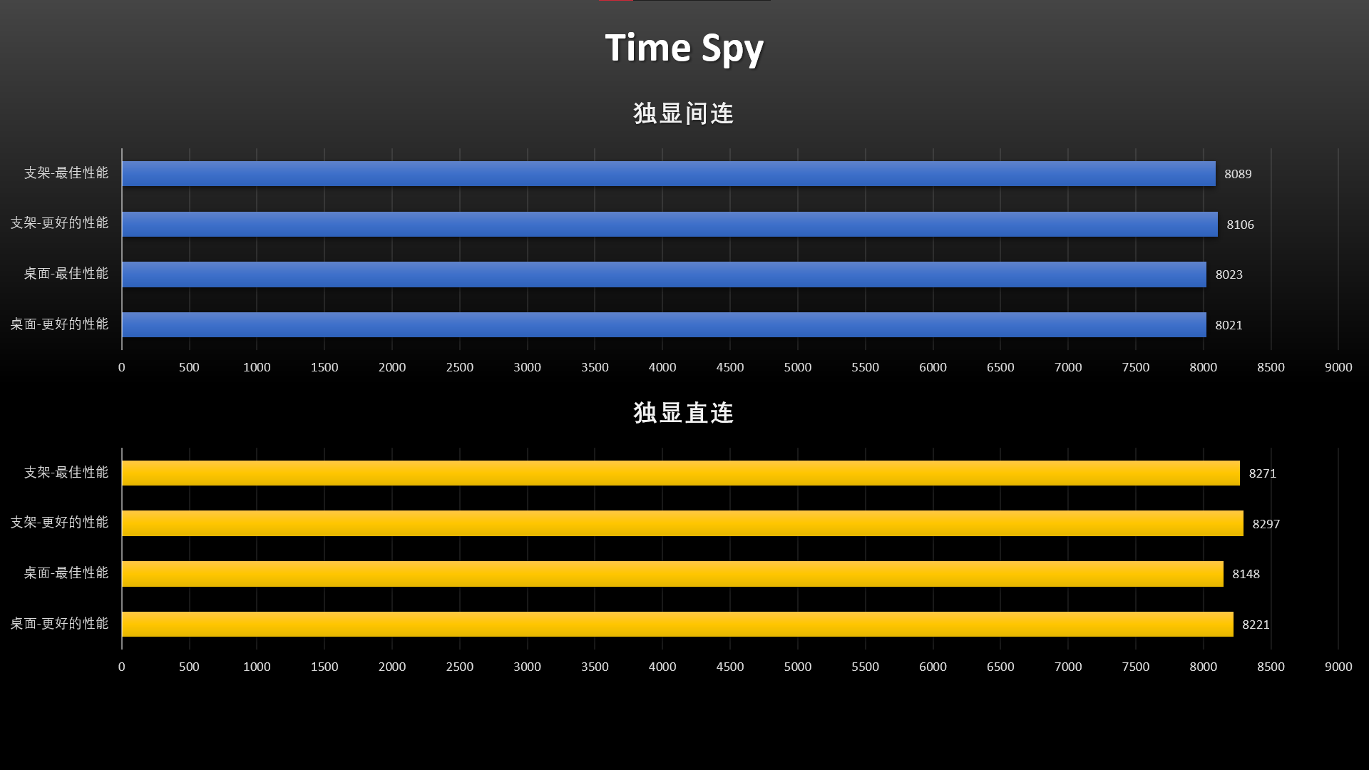

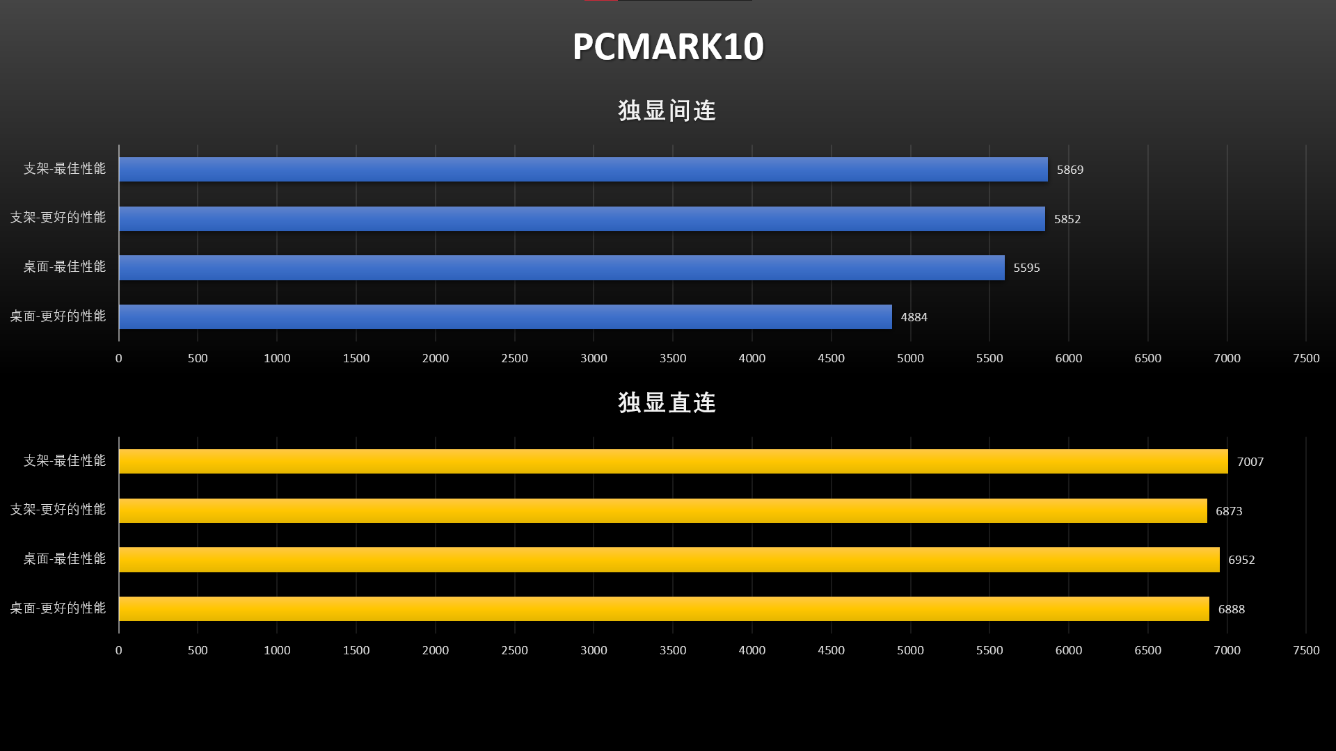

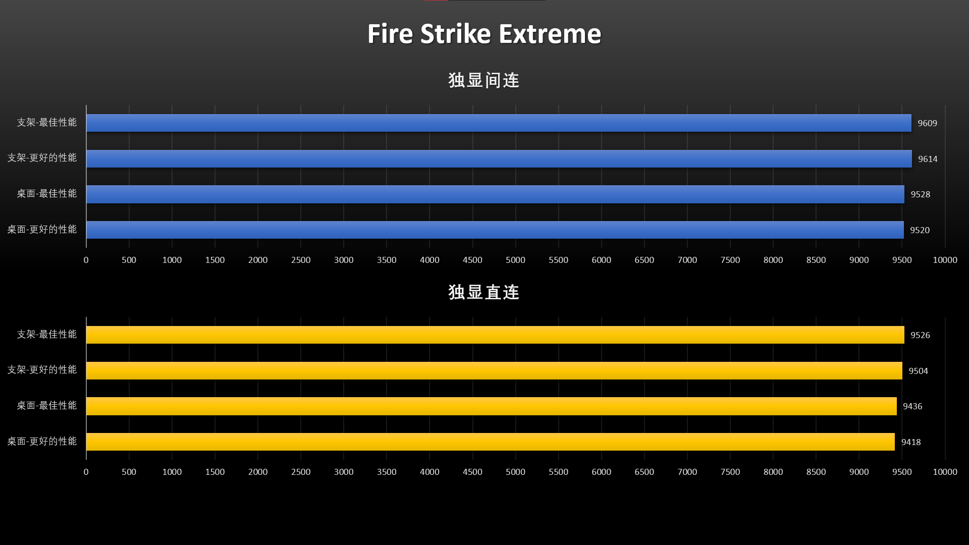

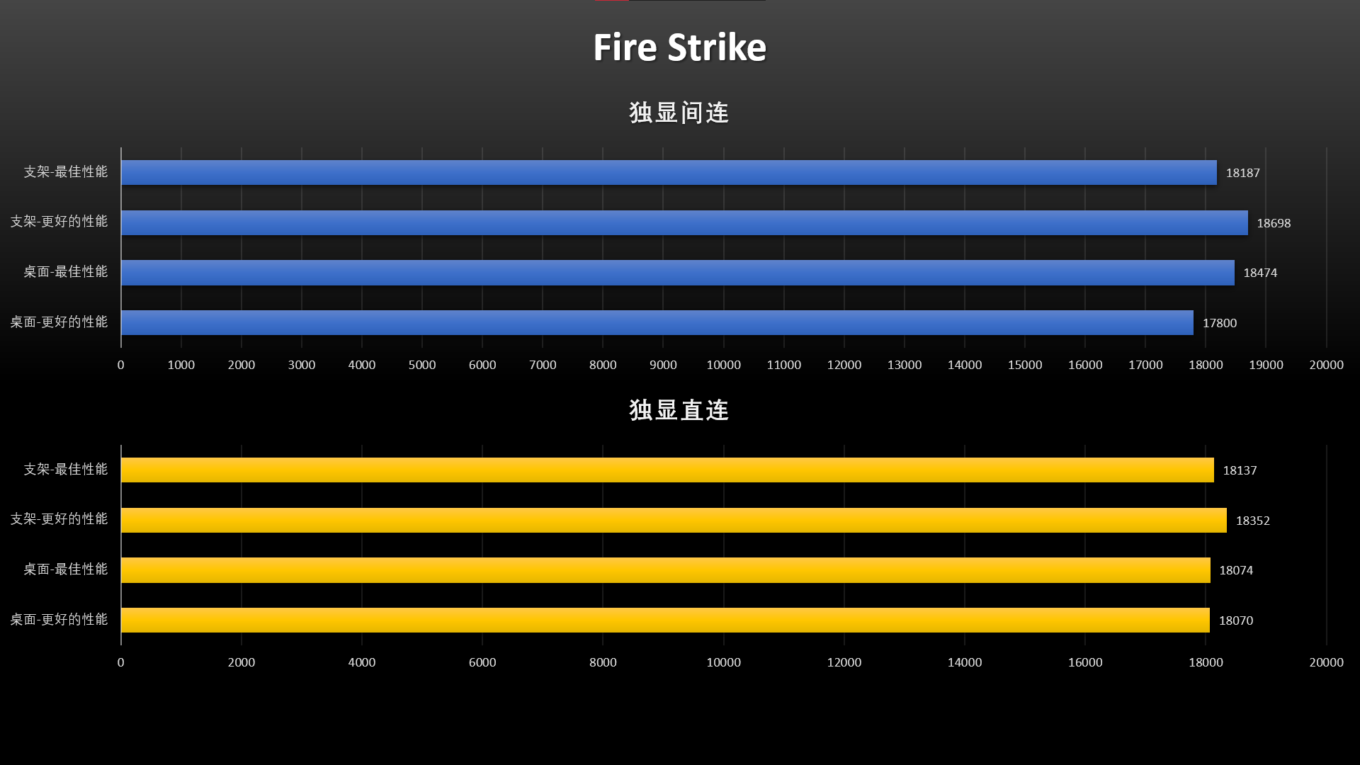

以下是分别是独显间联与直联、

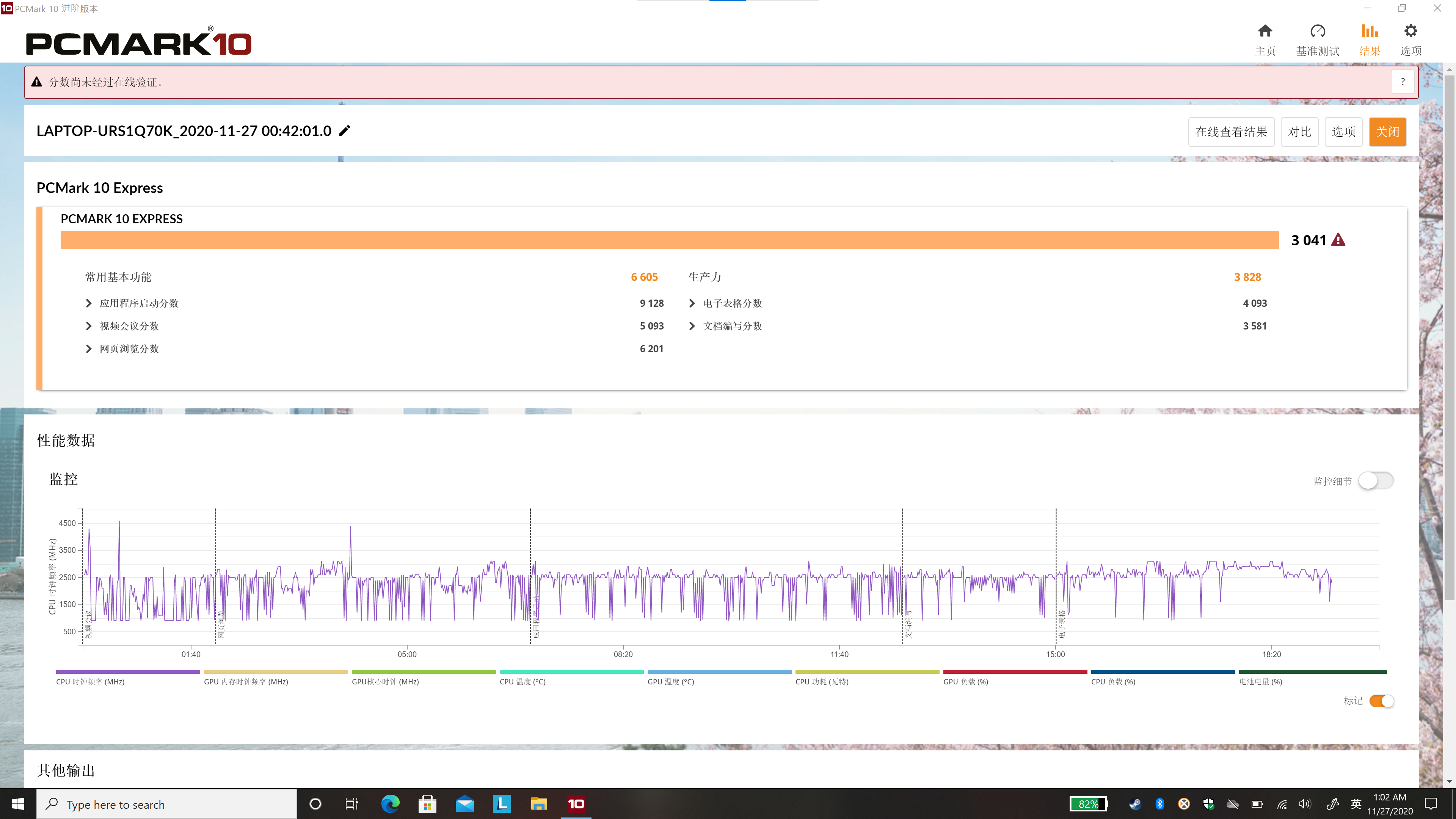

电脑位于桌面与支架、电源模式开到更好的性能与最佳性能的不同状态下,PCMARK10与3DMARK的分数对比。
我们可以看到在PCMARK10这里,独显直联与否对性能的影响非常的大。而且在独显间联的情况下,电源模式以及进排风的顺畅程度对性能也有影响。
4804906
4804906

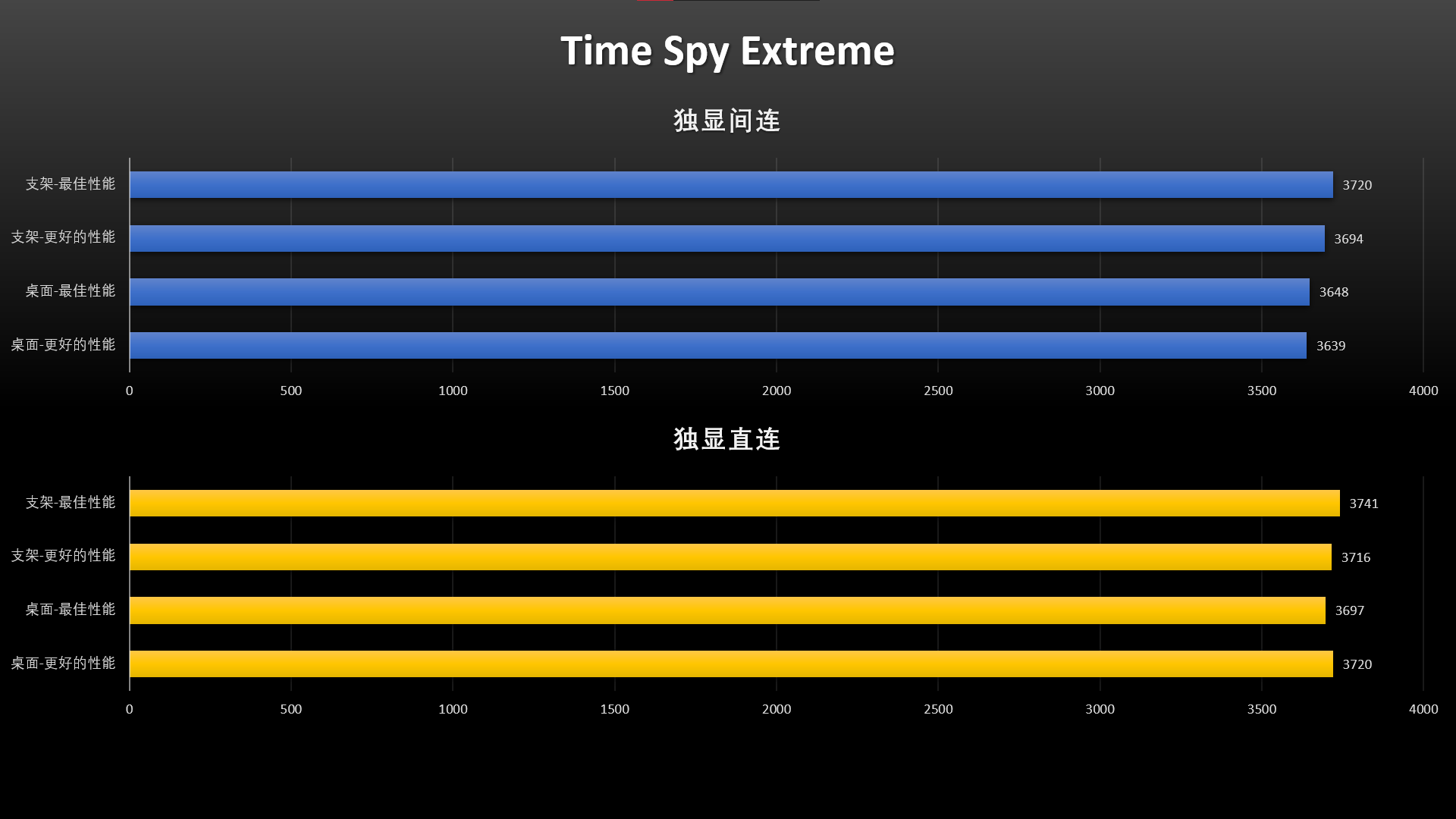

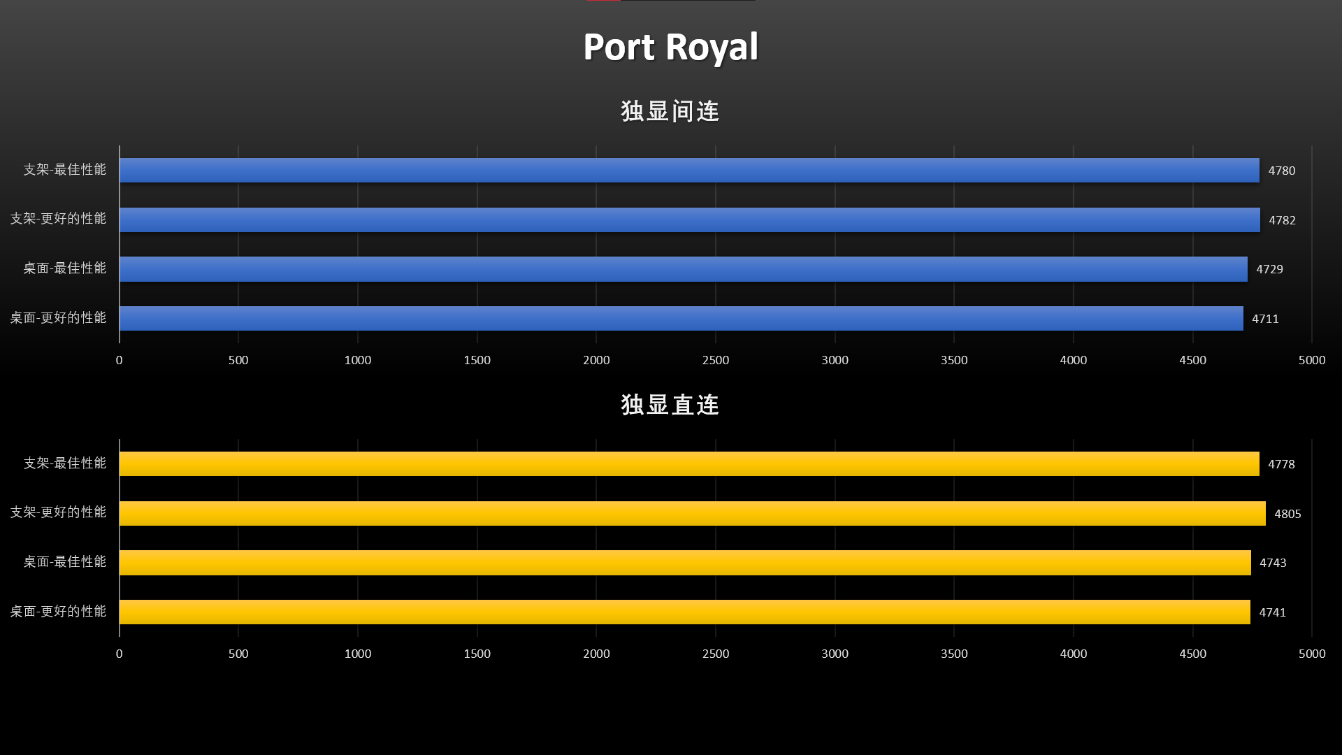

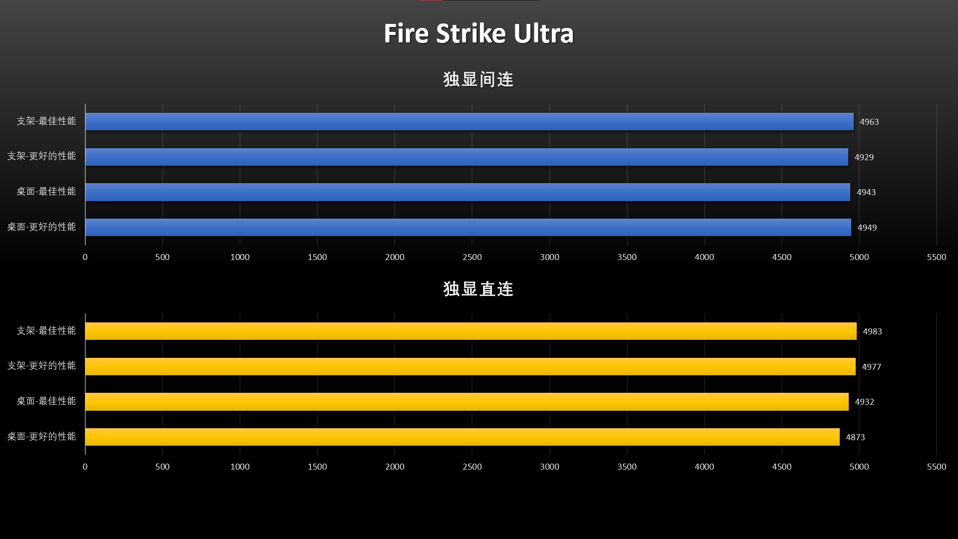

但是到了3DMARK这里区别就没有那么大了。
甚至在某些测试环节里,使用独显间联模式会得出比独显直联模式更高的成绩。
4804907
4804907

而且在实际的应用场景里,也存在不同软件对于显卡的不同连接方式具有着不同适应性的情况。这台P15的主人后续也跟我说,当他在这台P15上启用虚幻4引擎进行工作的时候,他发现必须将独显切到直联模式才能正常工作,否则虚幻4引擎会认不出这块Quadro RTX 5000,导致性能受到严重的影响。

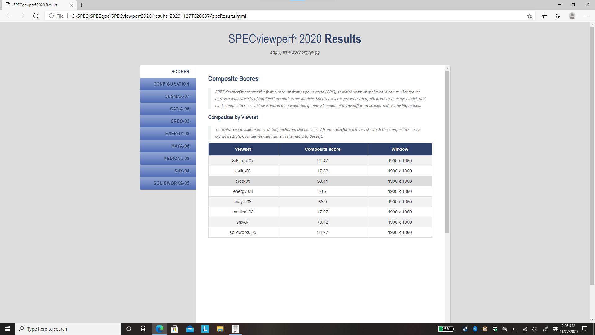

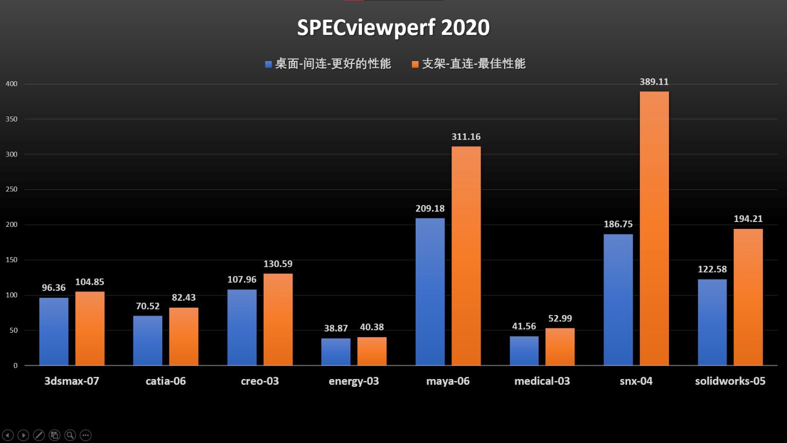

那这台P15在专业软件里面的表现如何呢?我们来看看SPECviewperf的表现吧!
然后有一个好消息和一个坏消息:好消息是我终于下完了SPECviewperf 2020,可以更加准确地反馈新款Quadro RTX显卡的性能;坏消息是SPECviewperf 2020跑一次实在太久了,而且我的时间不够,来不急给每个模式都做一次测试了。所以我只做了最低性能模式“独显间联-放在桌面上-更好的性能”和最高性能模式“独显直联-放在支架上-最佳性能”的成绩。我们可以看到,不同专业软件对一低一高两个极端性能模式有着不同的适配程度,要使用creo、Maya、西门子NX套件以及SolidWorks的小伙伴们,一定要记得开启独显直联模式,并将机身后部垫起减少进风阻碍,以便释放这台顶级工作站笔记本电脑的全部性能。否则我们最多要损失超过50%的性能,是非常的可惜的。

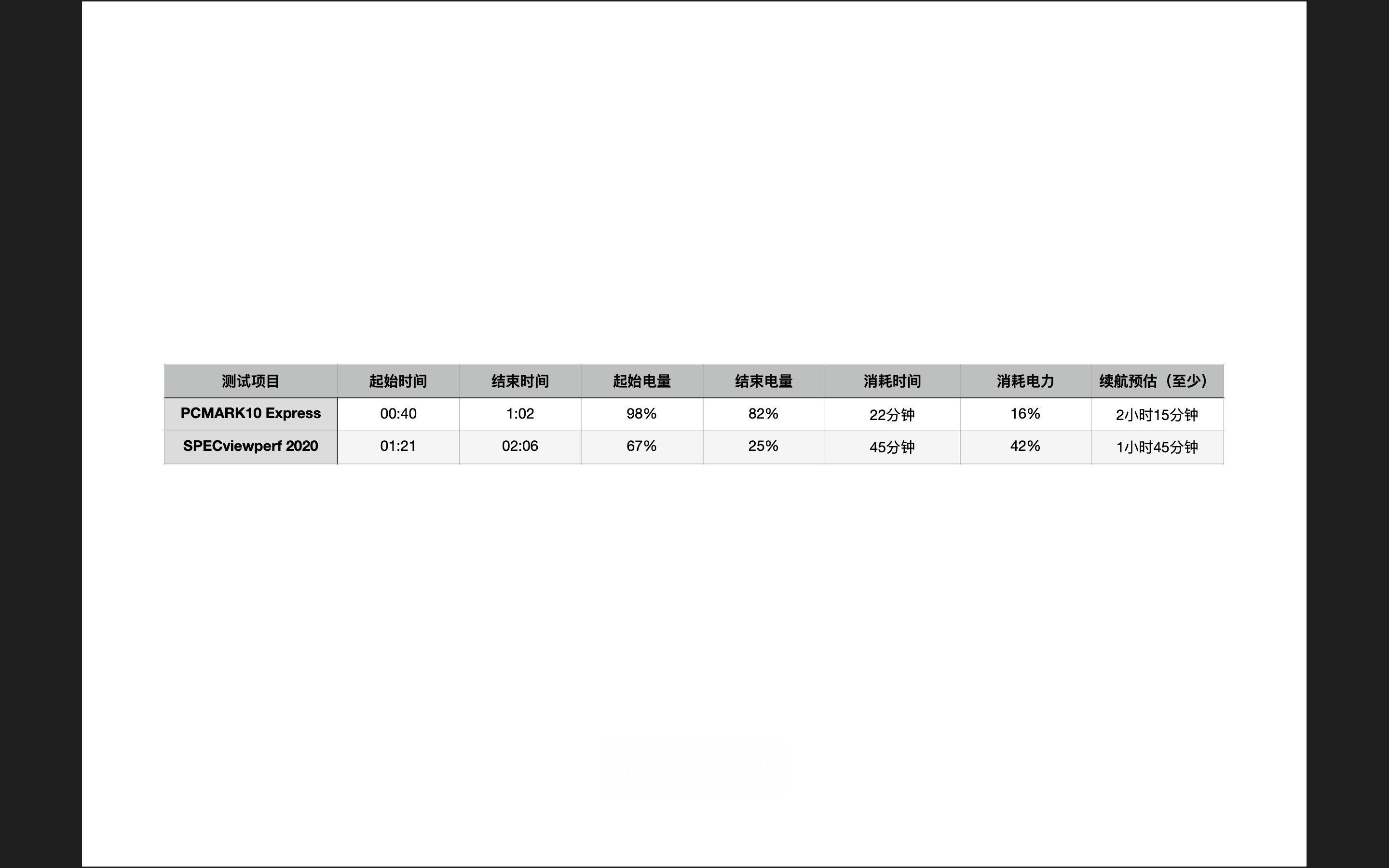

续航能力
然后因为我实在没有时间测试续航能力了,
所以我在“间联-桌面-更长的续航”模式下花了22分钟跑了1次PCMARK10 EXPRESS,在“间联-桌面-更好的性能”模式下花了45分钟跑了一次SPECviewperf 2020,分别记录了所消耗的电量百分比,PCMARK10 EXPRESS消耗了16%的电力,SPECviewperf 2020消耗了42%的电力
算下来,这块容量为94Wh的电池,在纯办公环境下至少可以撑2小时15分钟,在极限建模环境下至少可以撑1小时45分钟。

不知道上面的性能成绩是不是能让想要购买它的小伙伴们满意。但是要注意!在且仅在测试PCMARK10的时候出现了一个奇怪的bug,表现为——在开启P15的独显直联模式之后,如果不将电脑的后部架起来,并且同时将电源模式开到“最佳性能”的话,只要跑1轮的PCMARK10,机身的D面会变得非常的烫手,同时系统会因为高温而将CPU的频率锁定在0.79GHz上。
无论是调整电源模式还是热重启,甚至是关机后再重启电脑都无法解除CPU的锁频状态。只有关机之后拔掉电源等上几秒钟再接上电源重新开机,才能让CPU的频率恢复正常。
但是还是要强调一下:这个问题只在PCMARK10上出现,在其他所有的测试环节里,无论是跑3DMARK,或是跑SPECviewperf 2020,甚至是跑了2个小时的极限功耗释放,都没有遇到锁频的问题。

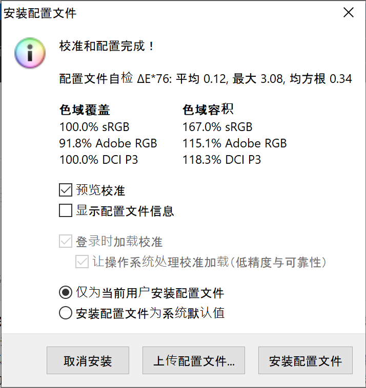

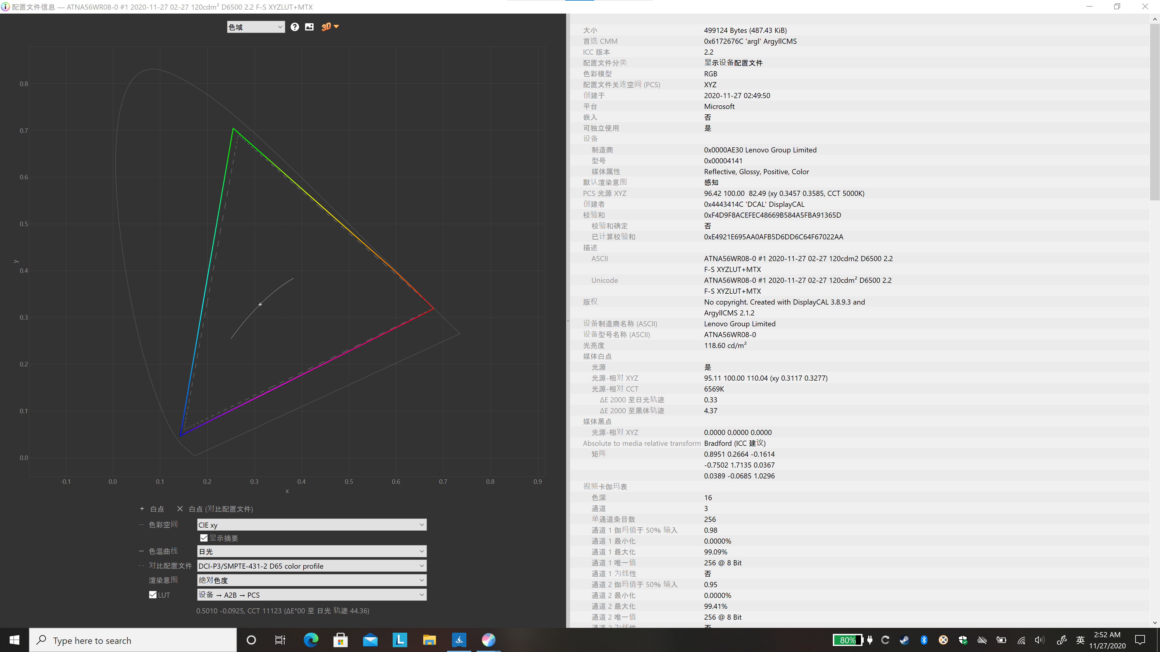

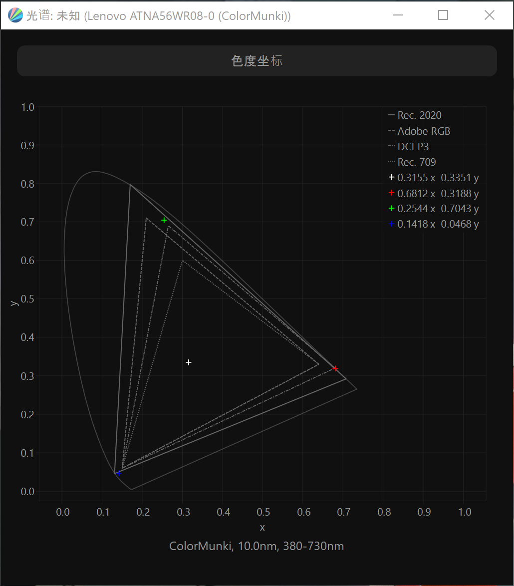

色域容积达到了167%的sRGB、115.1%的AdobeRGB和118.3%的DCI P3;色域覆盖率达到100%的sRGB、91.8%的AdobeRGB和100%的DCI P3这是一块很明显P3色域取向的屏幕,我很喜欢它所呈现出来的色彩!

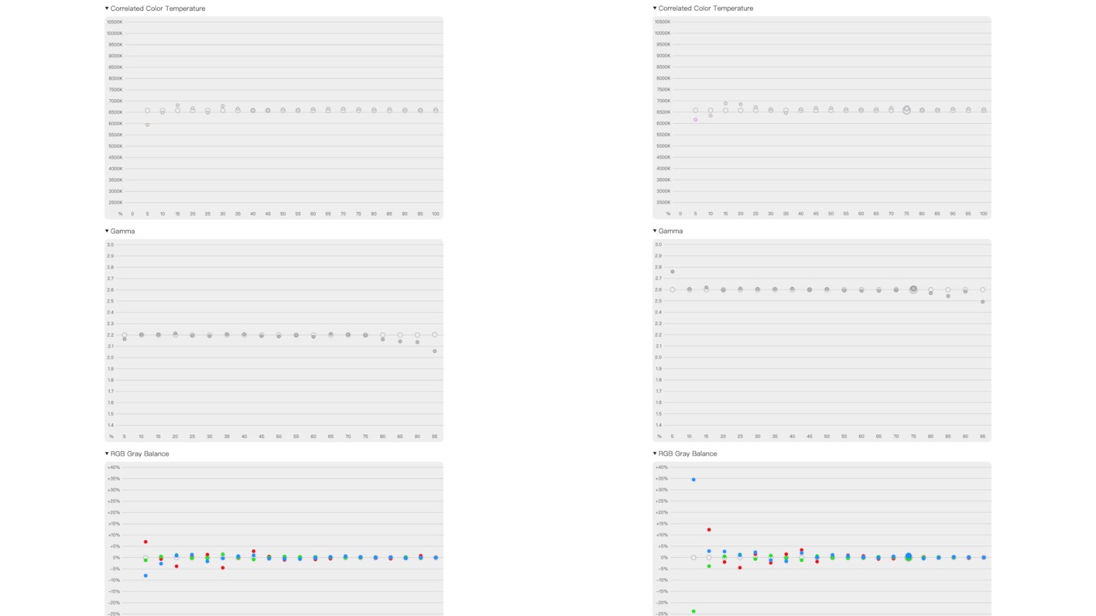

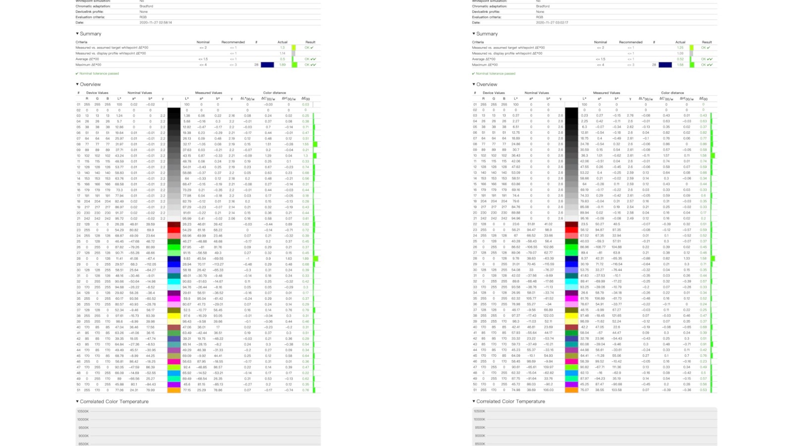

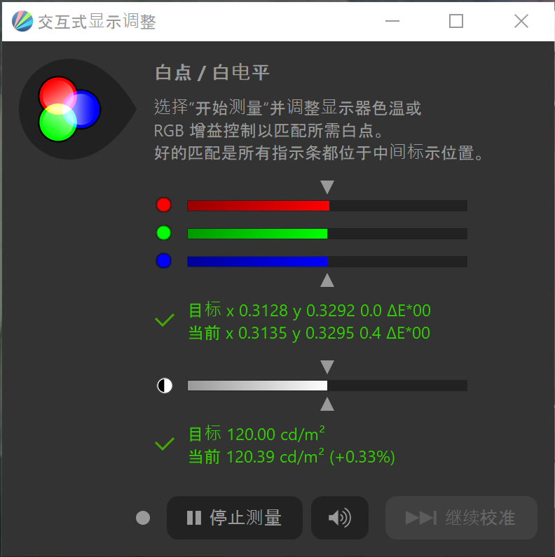

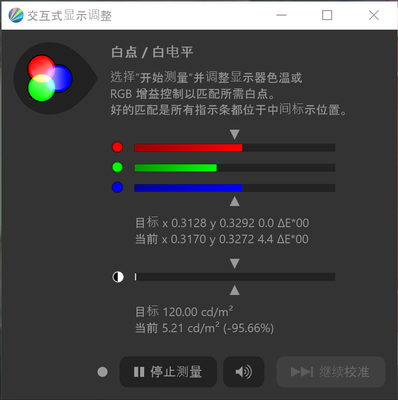

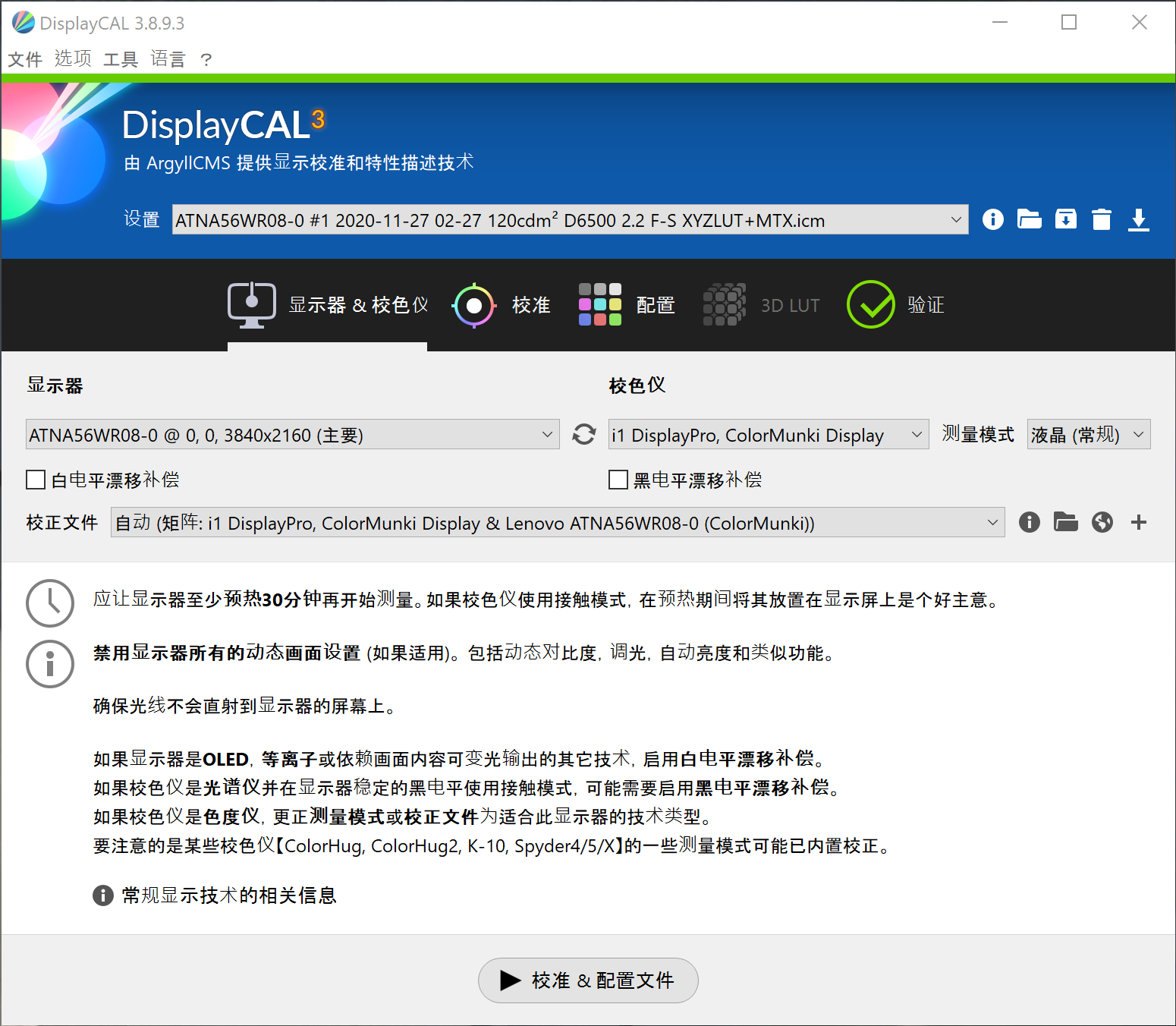

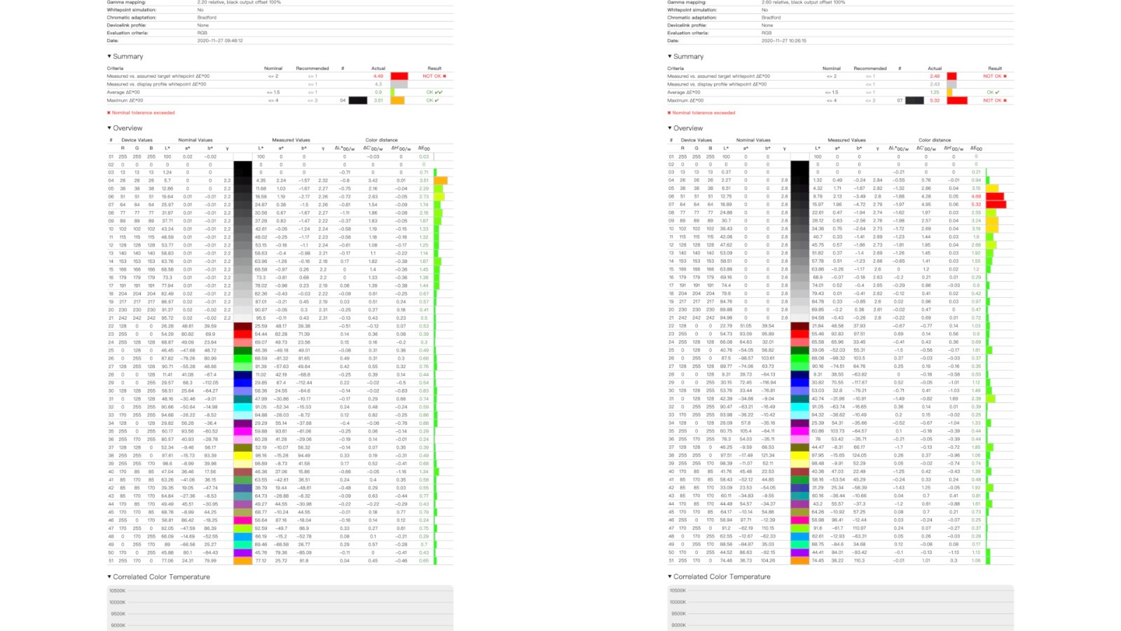

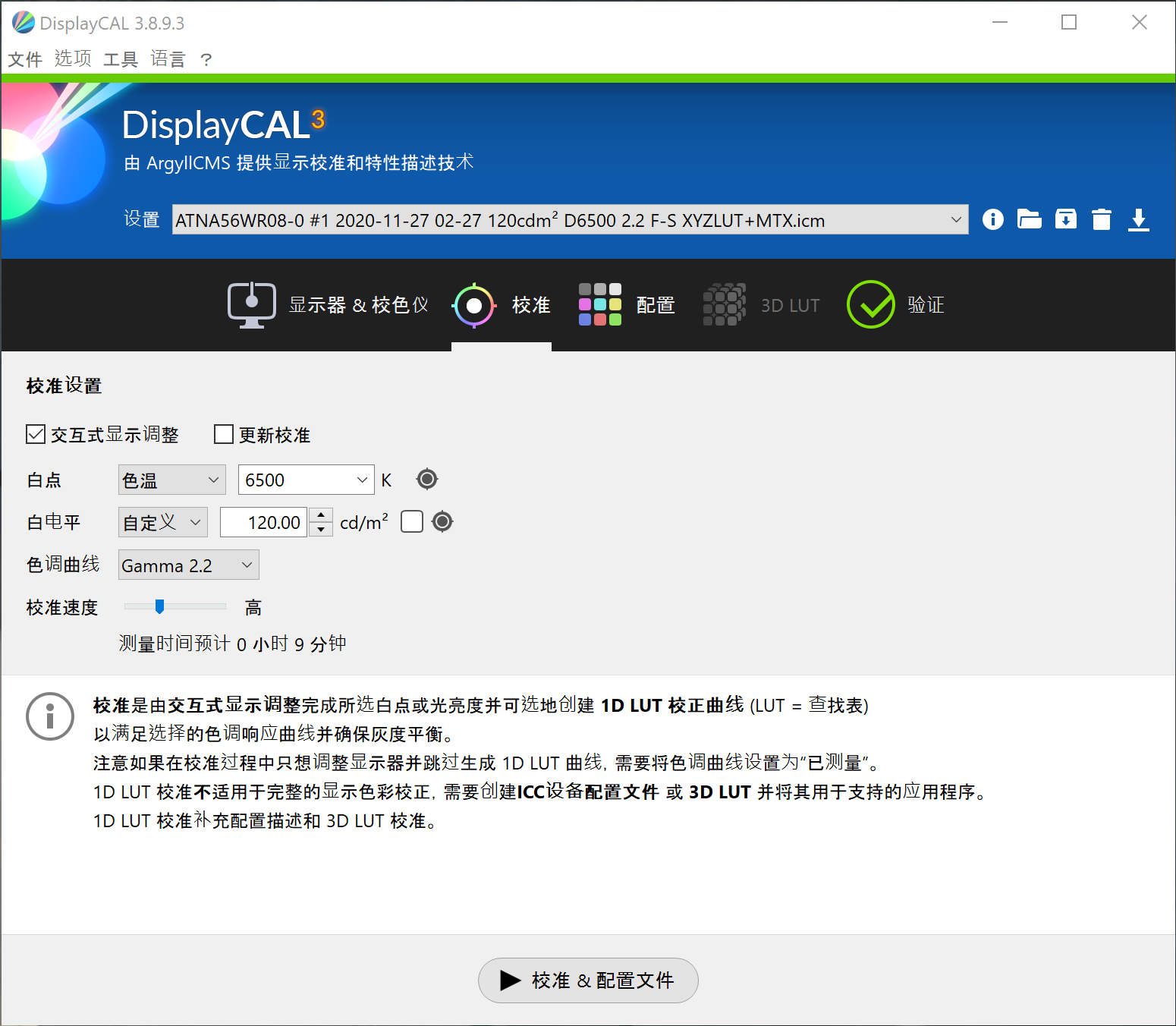

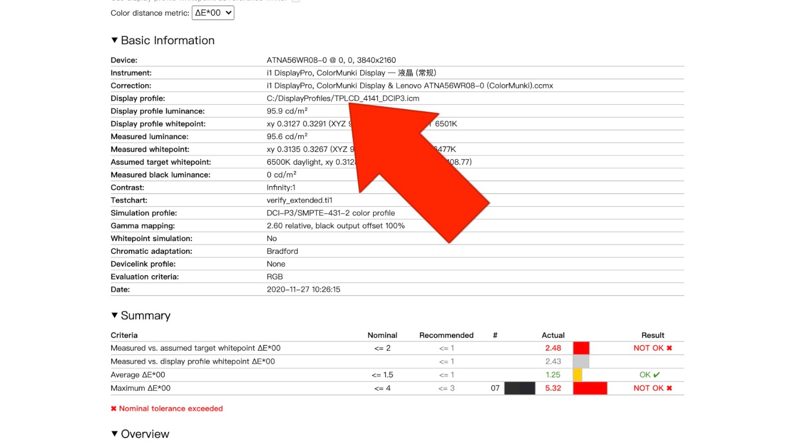

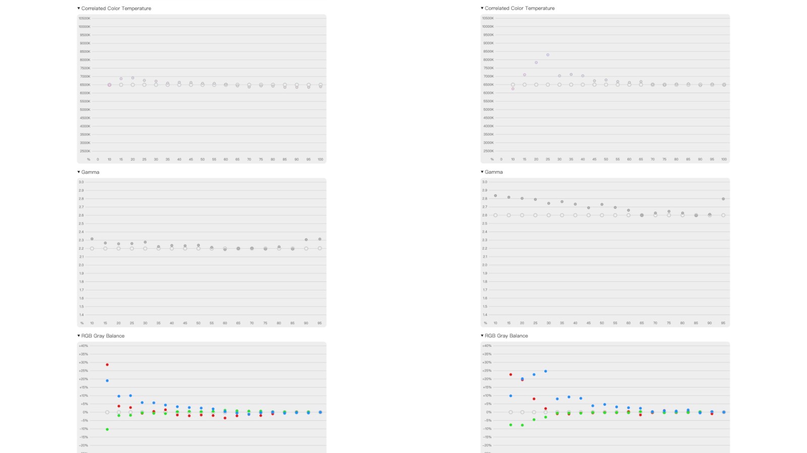

校色后与sRGB、DCI P3的标准们对比校色结果,
色彩平均DeltaE值都没有超过1,色彩最大DeltaE值都没有超过2,色温、Gamma值和灰平衡都贴在标准值上。唯一稍微有点遗憾的是,我只能通过intel核显的管理面板进行白点的校准,所以白点稍微偏了一点点。
4804934
4804934
4804935
4804935

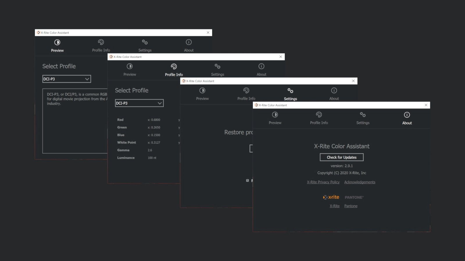

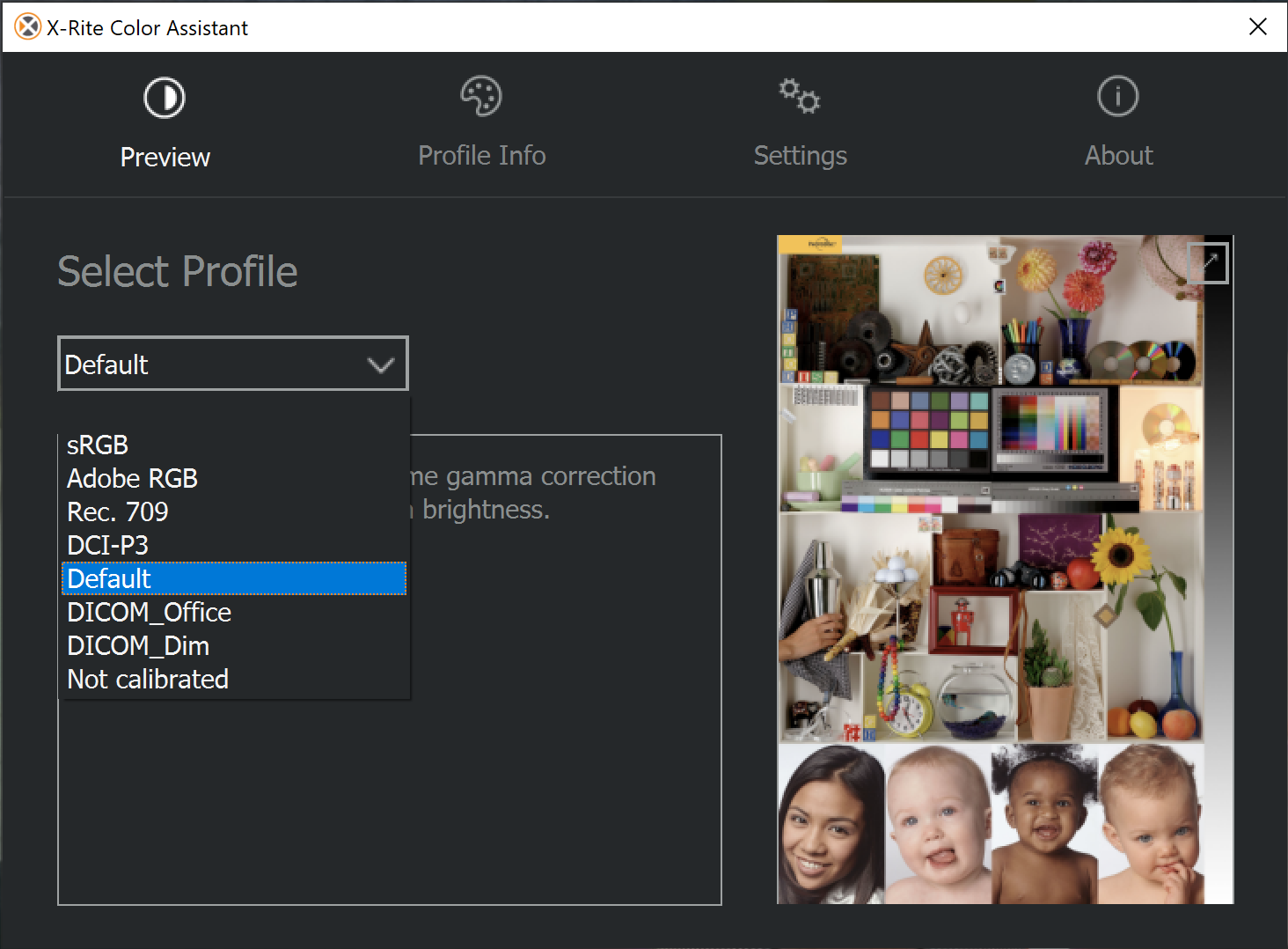

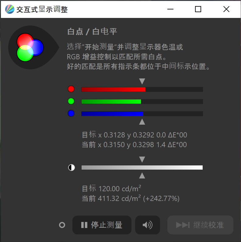

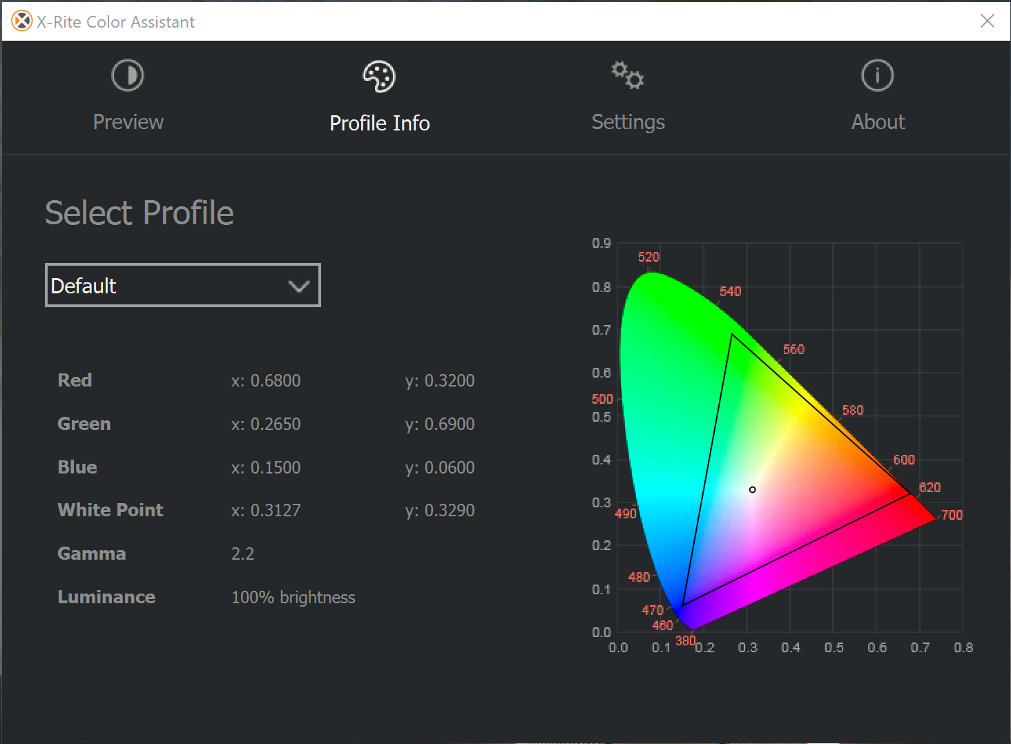

原厂提供了X-Rite Color Assistant程序来进行色域切换,提供了8种色域标准的切换能力。在进行色域限缩和Gamma调整的同时,还可以直接控制屏幕亮度。但是在根据管理程序所提示的参数通过intel核显管理程序进行白点校准后,我却没有办法让它通过白点的验证。我研究了一下发现,白点的问题应该是由于屏幕的个体差异,在不同亮度下色温发生变化的程度不同所导致的,而且白点的偏离值其实并不太大,至少测量下来发现,在sRGB和DCI P3配置下,绝大多数的颜都离标准值还算是比较接近的,对亮度的控制也是比较准确的。这款色域管理程序(所调较出来的色彩)的第一眼感觉其实还是不错的。如果对色准没有严格要求的小伙伴们,可以使用它提供的色域。

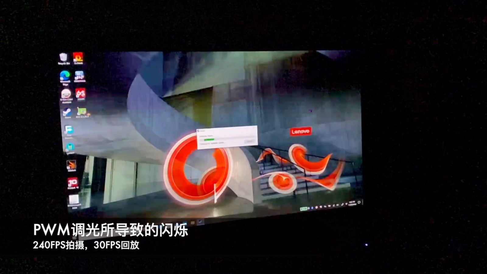

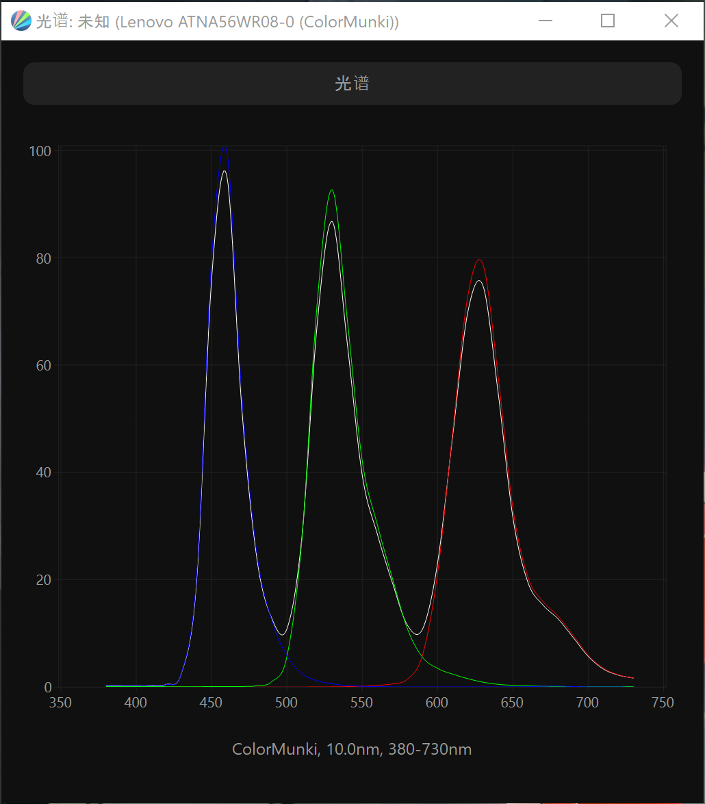

不过这块屏幕的槽点还是有的。
第一,是OLED屏幕逃不掉的PWM调光。
4804941
4804941
第二,色域切换仍然是靠ICC来实现,并不是通过显示器的驱动版来进行直接控制。
4804943
4804943
第三,
色域管理程序没有提供校色以及更新ICC文件的功能。

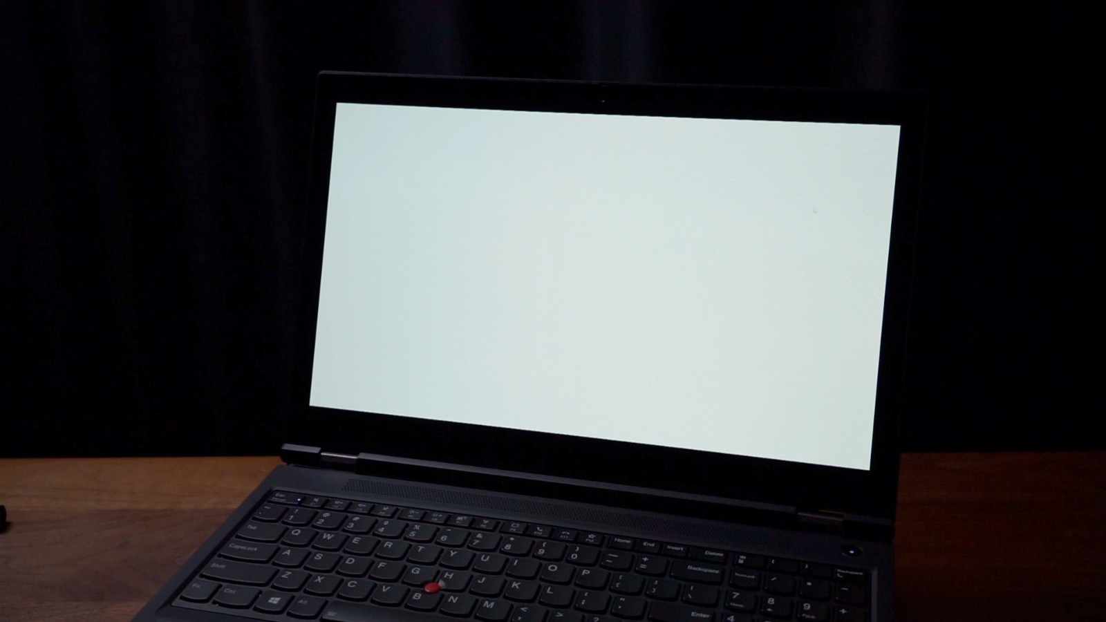

第四,
在这块屏幕上能看到细细的摩尔纹,而在显示纯白以及纯灰度的情况下,屏幕上不同区域的色彩,会随着观看角度的变化而不断发生细微的变化。
4804944
4804944
第一个问题只能等新的OLED控制技术来临。
第二和第三个问题结合在一起,会显得X-Rite这款管理软件稍微有点鸡肋。在使用一段时间之后想要对原厂的ICC文件进行更新会变得非常的困难。
最后一个问题就比较糟心了,直接劝退所有对色彩有严格要求的工种!我认为,是这台笔记本电脑最大的槽点!

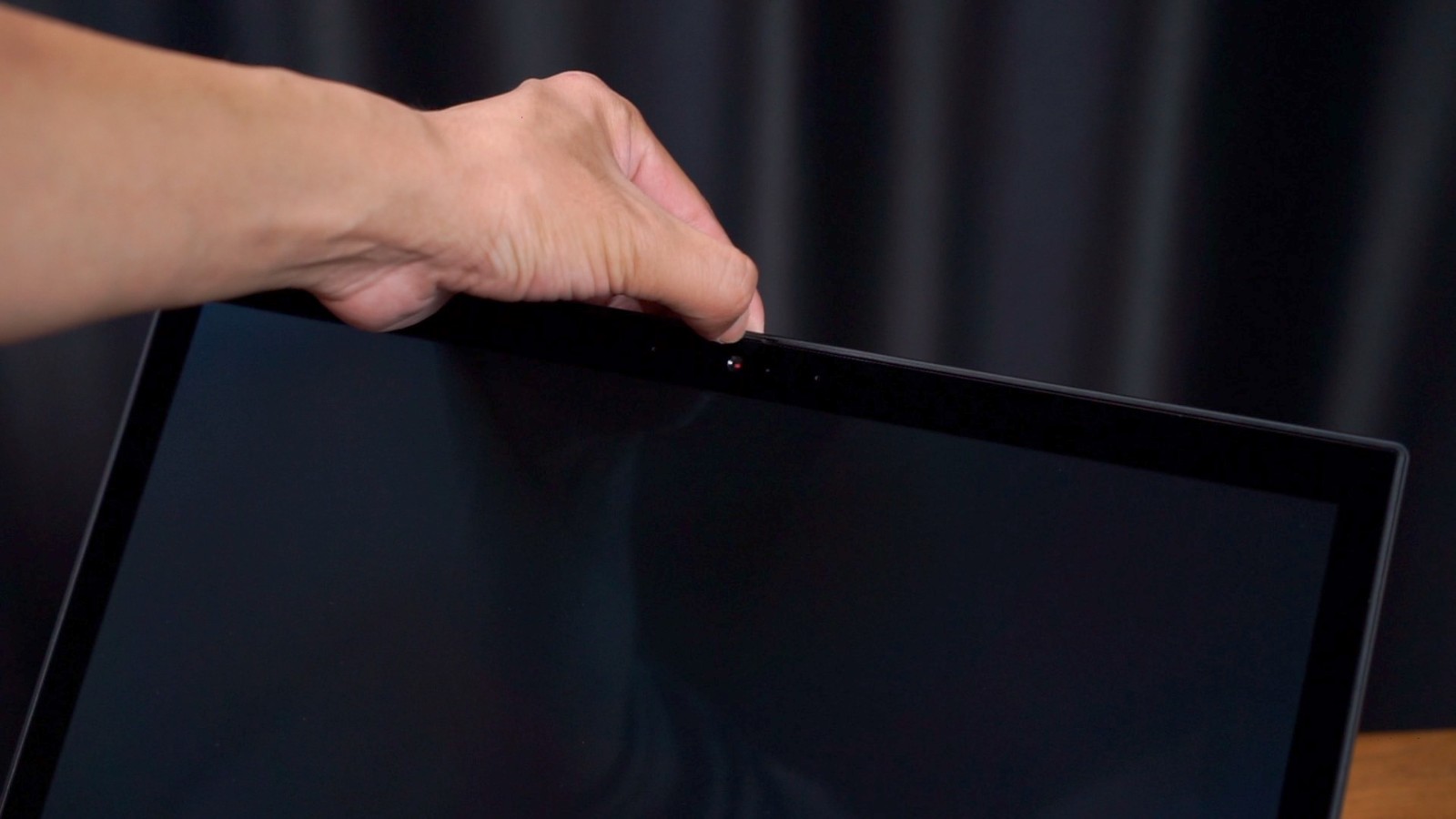

显示屏的上方继续安放着一颗IR LED,
以及一颗支持Windows Hello、带ThinkShutter的IR摄像头。画质仍然处于开会可用的程度。

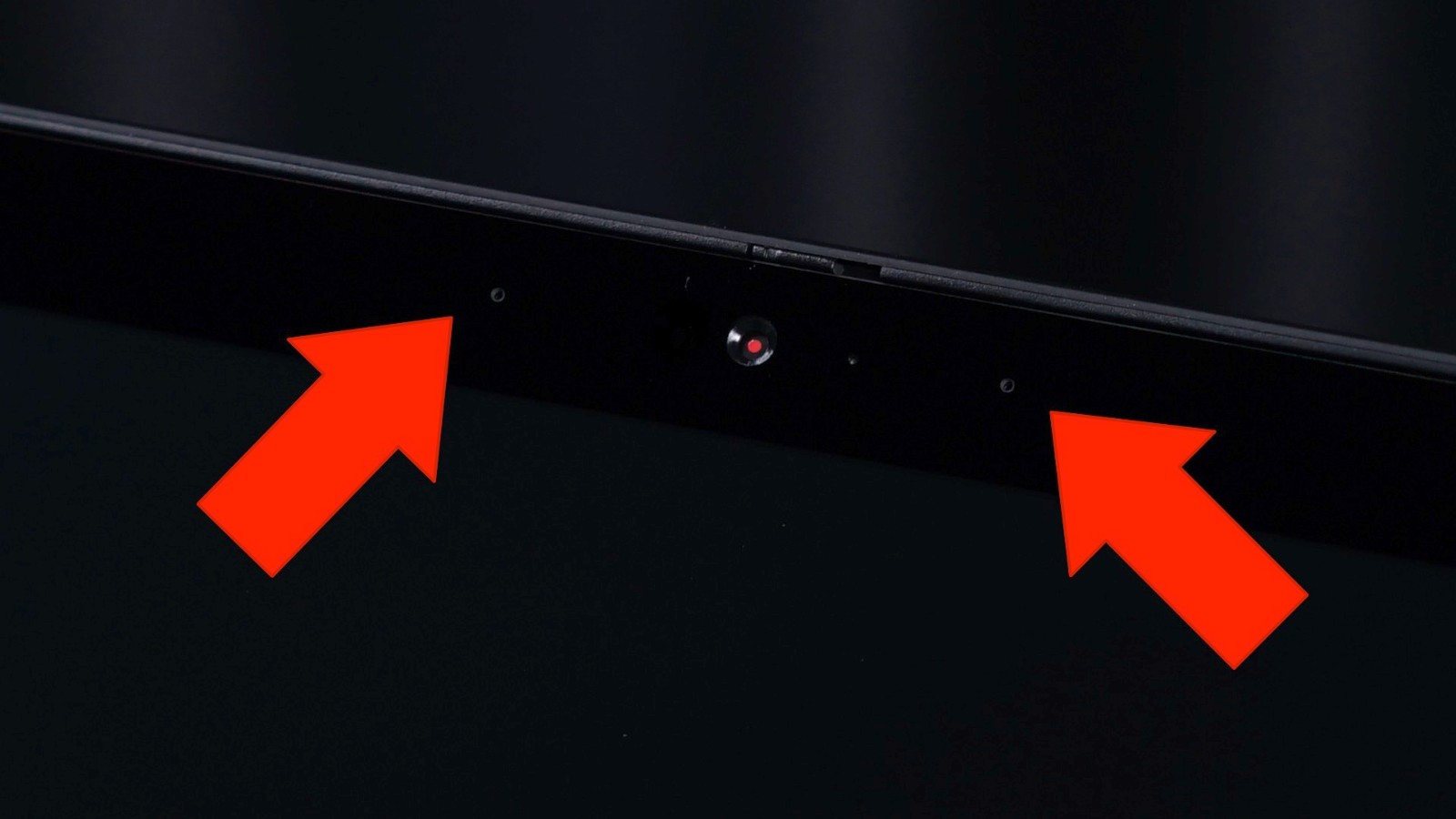

摄像头的左右两边分别有一个麦克风。回音啸叫问题依然存在,开网络会议的时候仍然建议使用对回音啸有良好优化的应用程序。否则,建议大家带上耳机开会。

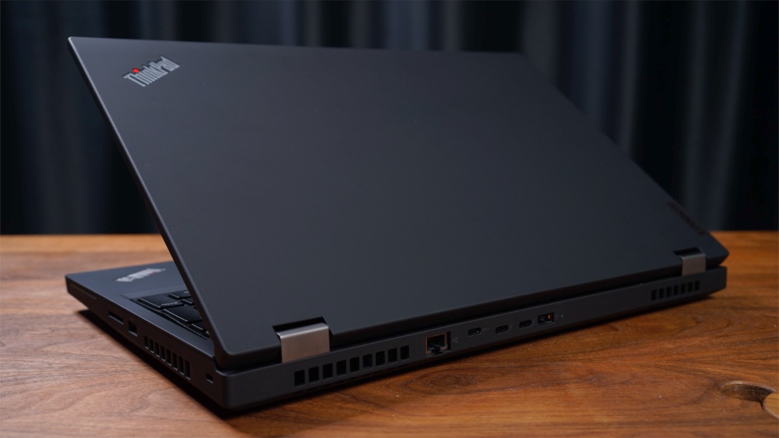

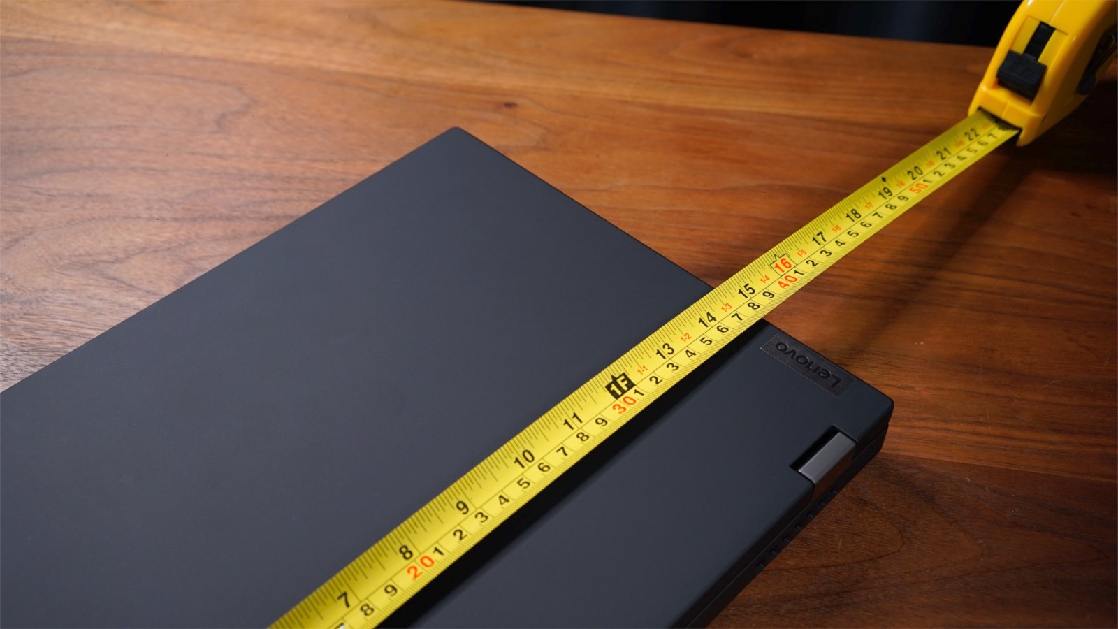

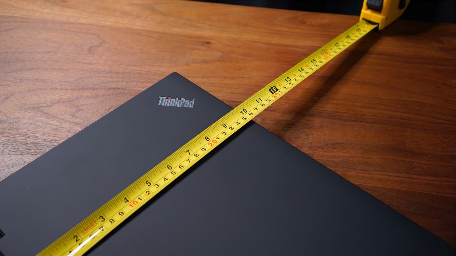

而由于显示器的边框仍然宽得可以停航母,
导致机身依然是传统15英寸级别笔记本电脑的尺寸,长376毫米,宽253毫米,而且因为是主板加子板的双层结构,导致机身异常的厚重。
4804947
4804947
4804954
4804954
4804949
4804949

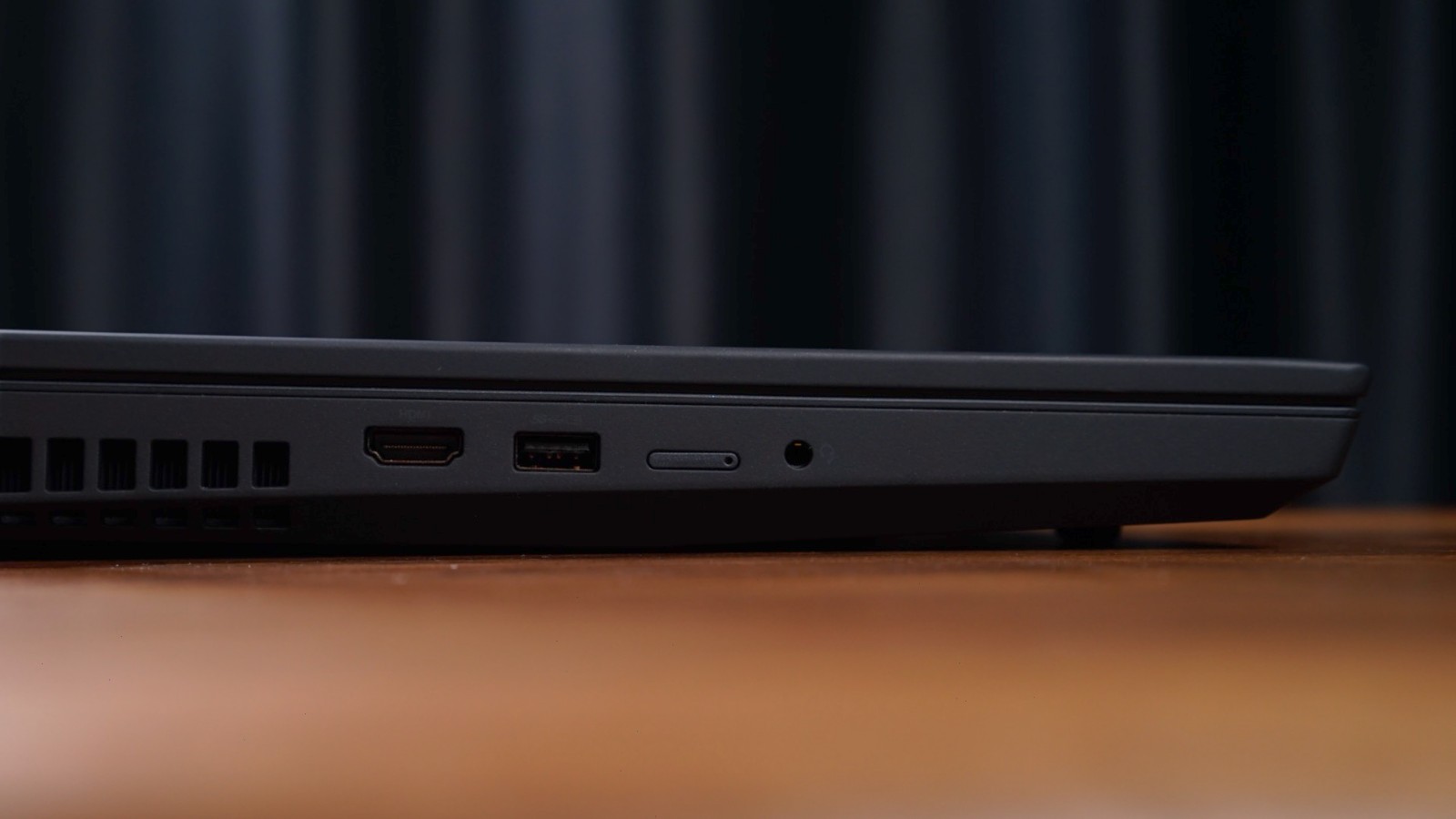

但是因为机身很厚实,所以机身周边接口数量非常的丰富。机身的左侧有一个HDMI 2.0接口、一个5Gbps带宽带关机充电功能的USB Type-A接口、一个支持4G LTE制式的nanoSIM卡插槽、还有一个3.5毫米耳麦接口;机身的右侧有一个防盗锁孔、一个5Gbps带宽的USB Type-A接口、和一个USH I型SD卡读卡器;机身的后部有一个千兆带宽的RJ45接口、一个5Gbps带宽的USB Type-C接口、两个40Gbps带宽的满血雷雳3接口、一个方形电源接口、以及一个电源指示灯;机身的底部有一个Rest复位按钮、以及一个排水口,用于排出不慎翻倒在键盘上的液体,保护机身内部尽量不被液体侵噬。

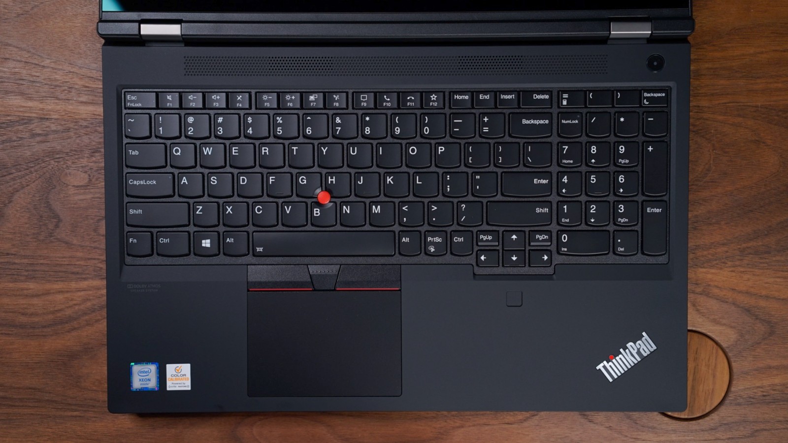

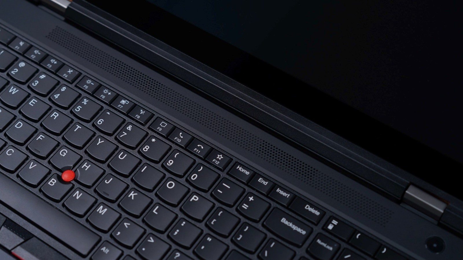

C面是带两级背光以及数字小键盘的ThinkPad传统六排键盘。
键程的数据没有查到,我感觉应该是调整到1.5毫米了,不过敲击手感还是顶级水平。小红点、坡面三键、触摸板以及指纹识别器也都是延续经典设计及做工。优点不多提,一切照旧。缺点稍微提一嘴:在被朝一个方向持续按压一段时间之后,小红点仍然会漂移的毛病并没有改掉;触摸板的触感一般;指纹识别器过于凹陷,有点硌手。

音响放在靠近转轴的位置,音质呢真的就算了,哪怕贴了DOLBY ATMOS也无济于事。视频里我继续播放同一段BGM,大家自己去听一下吧。
