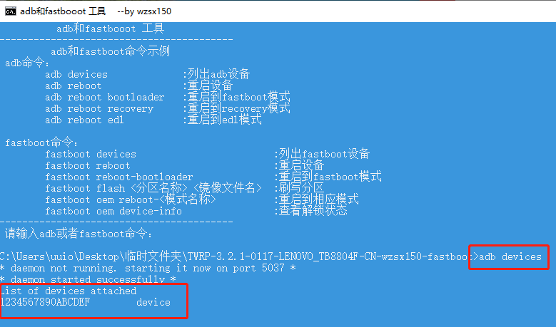

4.检查ADB设备连接状态:在ADB命令框中输入指令 adb devices等待返回结果
    ①如果没有提示Successfull和串号,说明连接adb失败,请更换USB插口,确保步骤1-3完成此电脑-管理-设备管理器中有adb字样或设备型号
    ②如果提示
        List of devices attached
          89ABCEF device
        等一串代码,证明ABD连接正常

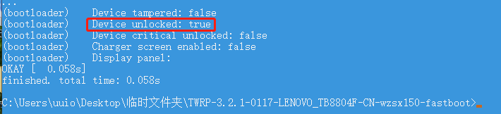

7.验证锁定状态:Fastboot模式下,在ADB输入指令fastboot oem device-info
   Device unlocked:true  代表已解除BL锁
   Device unlocked:false  代表有BL锁

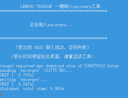

【教程二:刷入TWRP】
1.确保手机已解除BL锁
2.按照【教程一:解锁BL】的指导进入Fastboot模式(建议ADB模式重启至Fastboot模式)
3.解压Recovery:小新平板TB-8804F专版TWRP-3.2.1-0117中英文修改优化版中的   XXXX.Fastboot.zip,并运行一键刷入TWRP,根据提示选择Fastboot模式,并等待自动刷入重启
4803719
4803719
(成功刷入后,ADB工具界面)
4.重启完成后自动进入Recovery模式,或者可以通过长摁音量上+开机键进入
注意事项:刷入TWRP是卡刷的前提,也是恢复IMG文件修复文件修复基带的前提
①请勿随意使用恢复IMG镜像功能,错误的IMG镜像容易导致黑砖、系带丢失、无法进入系统(后续有修复教程)
②清除-高级清除功能适用于刷机,高级清除后系统/SD卡会被格式化,需要重新安装系统/或资料丢失

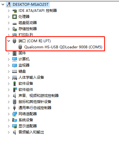

4.查询9008连接状态:右键此电脑——管理——设备管理器——找到端口(COM和LPT)中 9008字样的连接,证明连接成功,记下9008后面的端口号,如:COM5

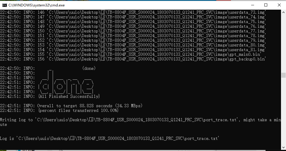

5.自动刷机,并重启完成刷机(刷机前后建议双清/三清),刷机完成后Recovery恢复为官方,BL锁状态不变
4803721
4803721
刷机中频繁闪烁Success,并显示百分比进度
4803722
4803722
刷机成功后,电脑自动重启并自动完成剩余步骤,直至进入系统,此时可以拔掉数据线

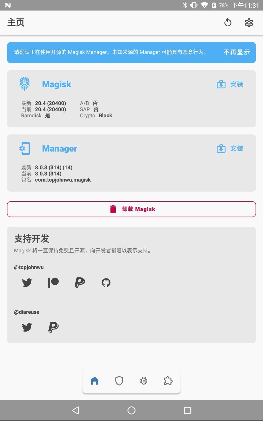

4.点击进入Magisk,可以看到当前版本号,证明安装成功,有当前版本号但无最新版本号或者模块下载失败是因为上网方式不科学

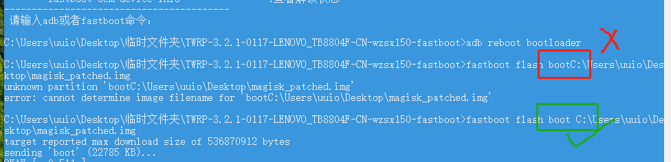

5.按照【教程一:解锁BL】中配置ADB模式进入Fastboot模式,输入指令fastboot flash boot 并拖拽电脑端magisk_patched.img到指令后面  再摁Enter (系统会自动识别文件路径)——输入fastboot reboot 指令,等待重启结束安装
注意事项:指令fastboot flash boot(拖拽文件)中Boot后面有空格

6.重启回到MagiskManager,查看安装状态——出现当前版本号即代表安装完成
