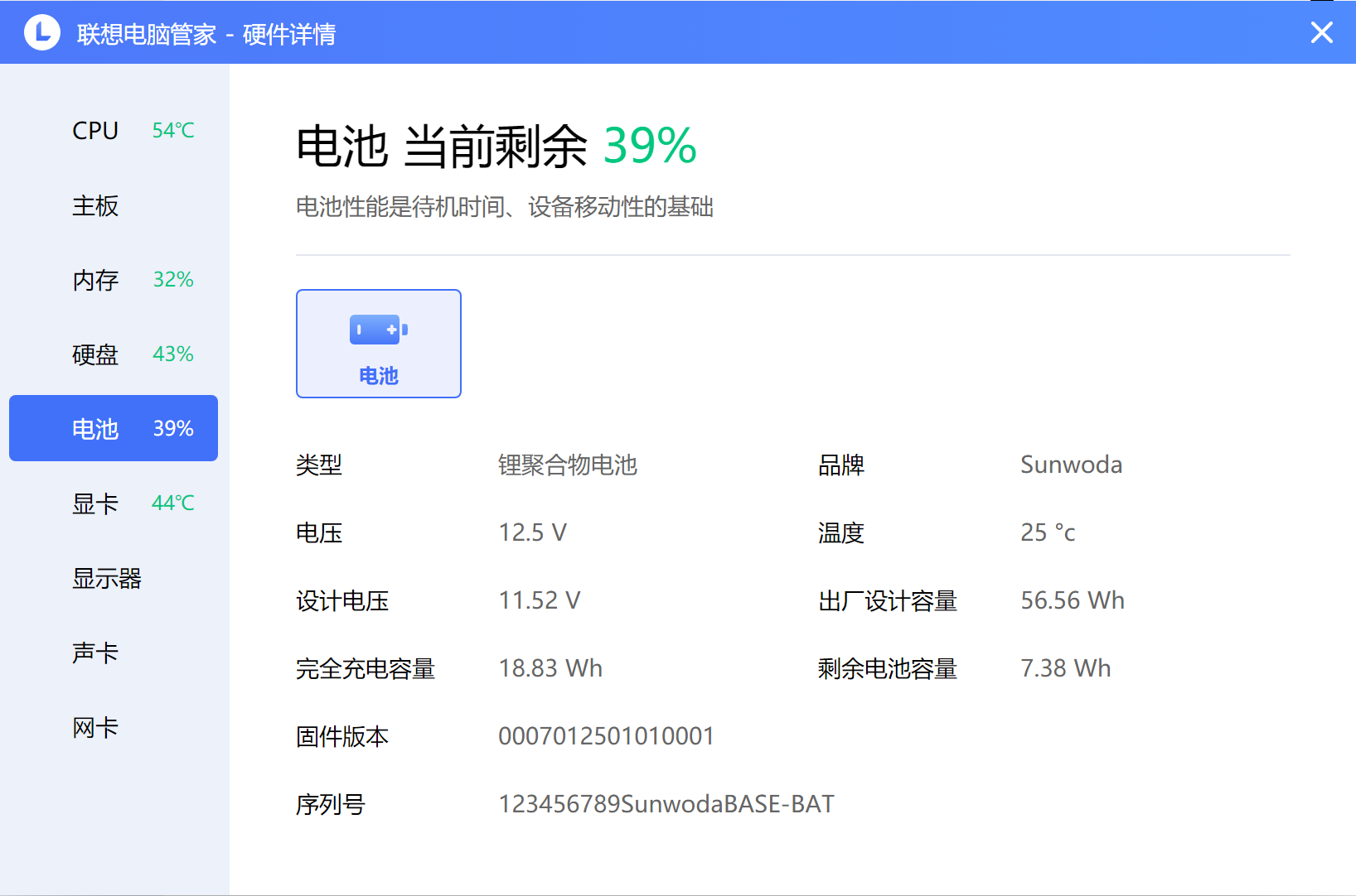

这台小新pro 13是2019年11月购买的,今天电池在十分钟内从57%降为30%,打开电脑管家一看,完全充电容量只有18Wh左右(见图),上周看还有50Wh左右。显然是电池信息出现错误了,请问该如何校正?
小新pro13 的bios界面没有电源校正,Lenovo energy management 也没法启动。

来自PC浏览器 发表于 2020-11-24 22:16:51
一样的问题,19年11月购买,上周看还是47Wh,这两天27Wh,昨天咨询了一下“关机状态下,移除电脑外接设备及外接电源,在不接电源的情况下,按开机按钮1次30s然后接入电源线开机”

谢谢回复,按照你说的方法我试了一下,很可惜问题并没有解决。

请问你解决了吗,我今天也是这个问题,电池只有19Wh了

经过一次完全放电之后我的电池容量又回来了,楼主可以试试

拆机取出电池,拆开贴纸,用电表测一下电池各单元电压,我的电池有一个偏低,用手机充电器单独给充电到4.2V ,再用好了
