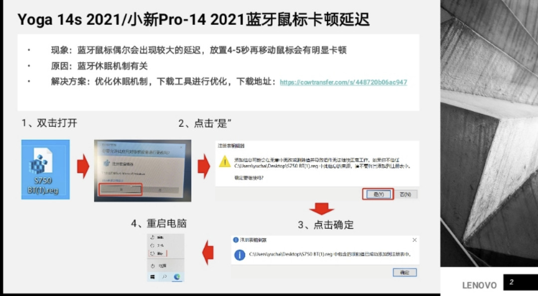

问题三:蓝牙鼠标卡顿延迟
4800580
4800580
原因:蓝牙休眠机制所致。
结论:导入注册表,优化蓝牙休眠机制。
注册表文件下载链接

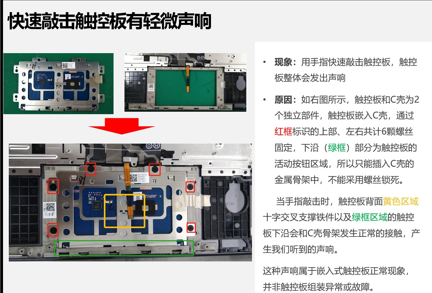

问题四:触控板异响。
4800570
4800570
原因:如图所示,触控板和C壳是两个独立的部件。触控板嵌入C壳,共有6颗螺丝固定,触控板下沿部分为活动区域,插入金属骨架中,而不能锁死。当用手敲击触控板时,触控板背面的中央区域的支撑铁件会与触控板下沿连同C面的骨架发生正常的接触,因而发出声响。
结论:这种声响属于正常现象,非硬件故障问题。

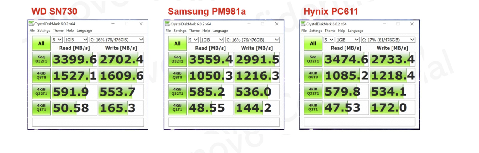

4800569
4800569
原因:YOGA 14s 2021的固态硬盘有三家供应商,型号为:西数SN730、三星PM981a、海力士PC611,跑分数据如上图。测试的分数仅供参考。三款硬盘的性能指标均属同一个水平线上,每台机器根据批次的不同、上游的供应情况而随机标配以上三款硬盘之一。
结论:三款硬盘都在厂家采购的范围之列,请放心使用。

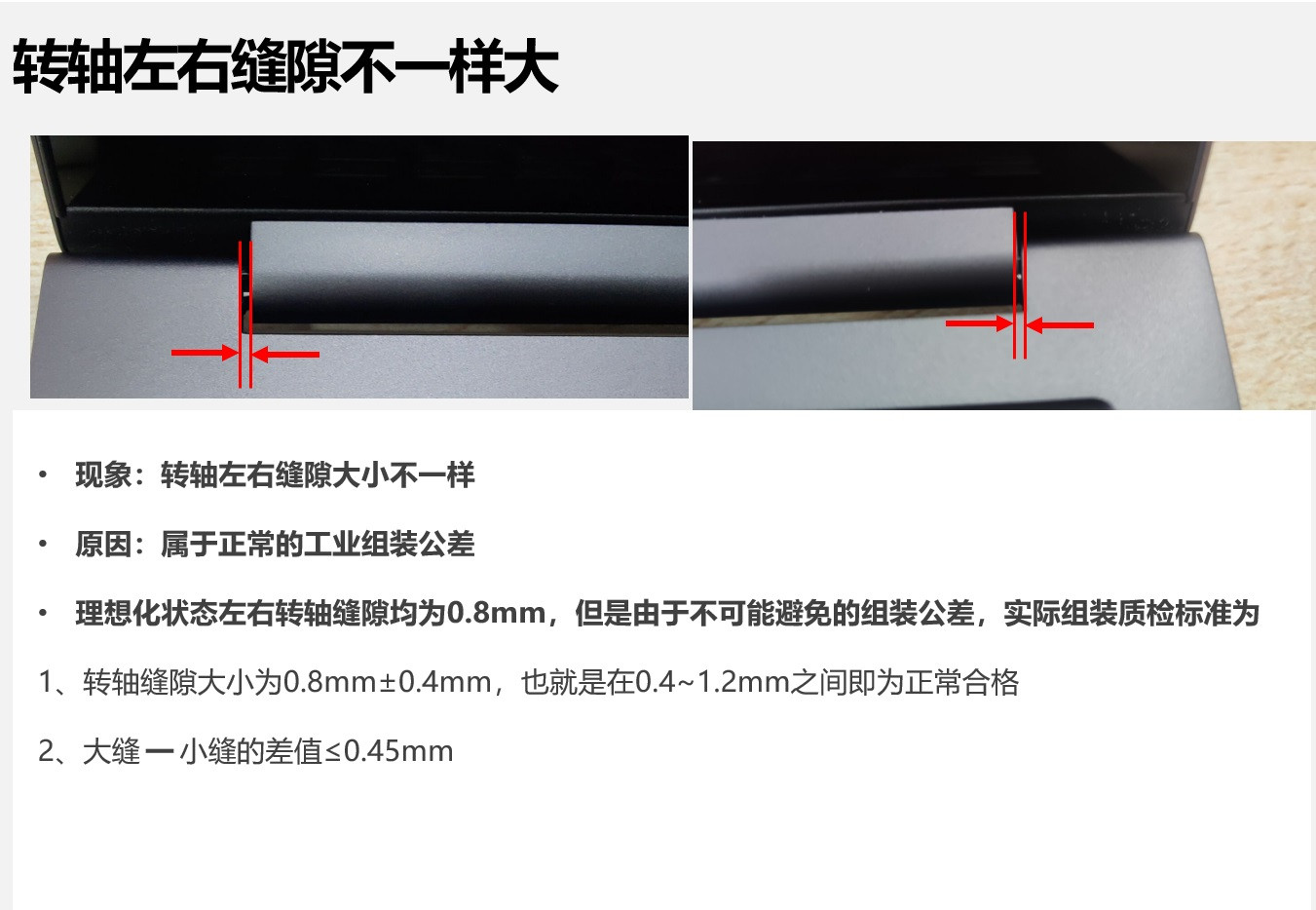

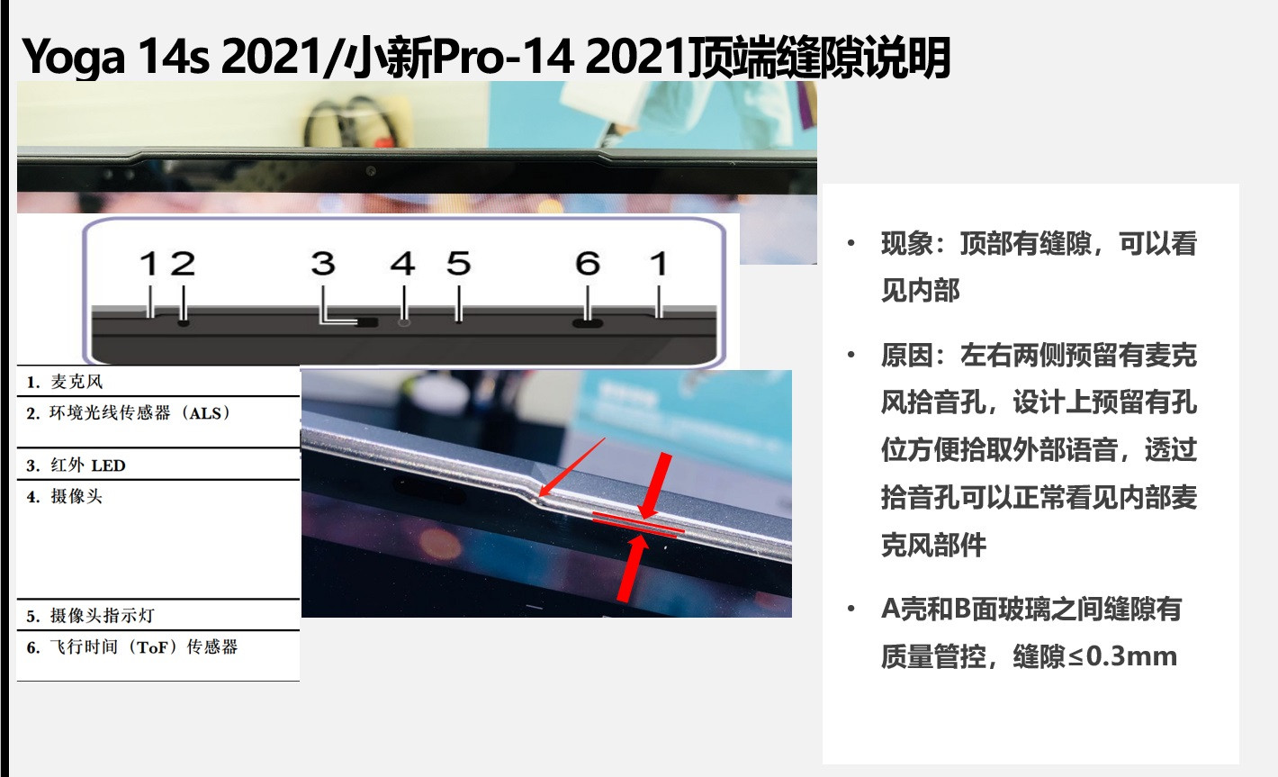

问题六:缝隙问题。
目前获悉大家反馈过的缝隙问题主要有:转轴左右缝隙不对称、屏幕顶端的缝隙不均匀。
4800573
4800573
转轴左右缝隙原因:理想状况下,左右转轴的缝隙为0.8mm,但由于不可避免的组装公差,正常的标准为:0.8mm±0.4mm,也就是在0.4~1.2mm范围内,且大缝隙与小缝隙的差值≤0.45mm。
结论:正常的工业组装公差。
4800572
4800572
屏幕顶端缝隙原因:在屏幕顶端,左右两侧预留有麦克风拾音孔,为了方便拾取外部语音,透过拾音孔会正常看到内部的麦克风部件。A面和B面玻璃之间的缝隙标准:≤0.3mm。
结论:正常设计,符合缝隙标准范围内则为正常。

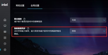

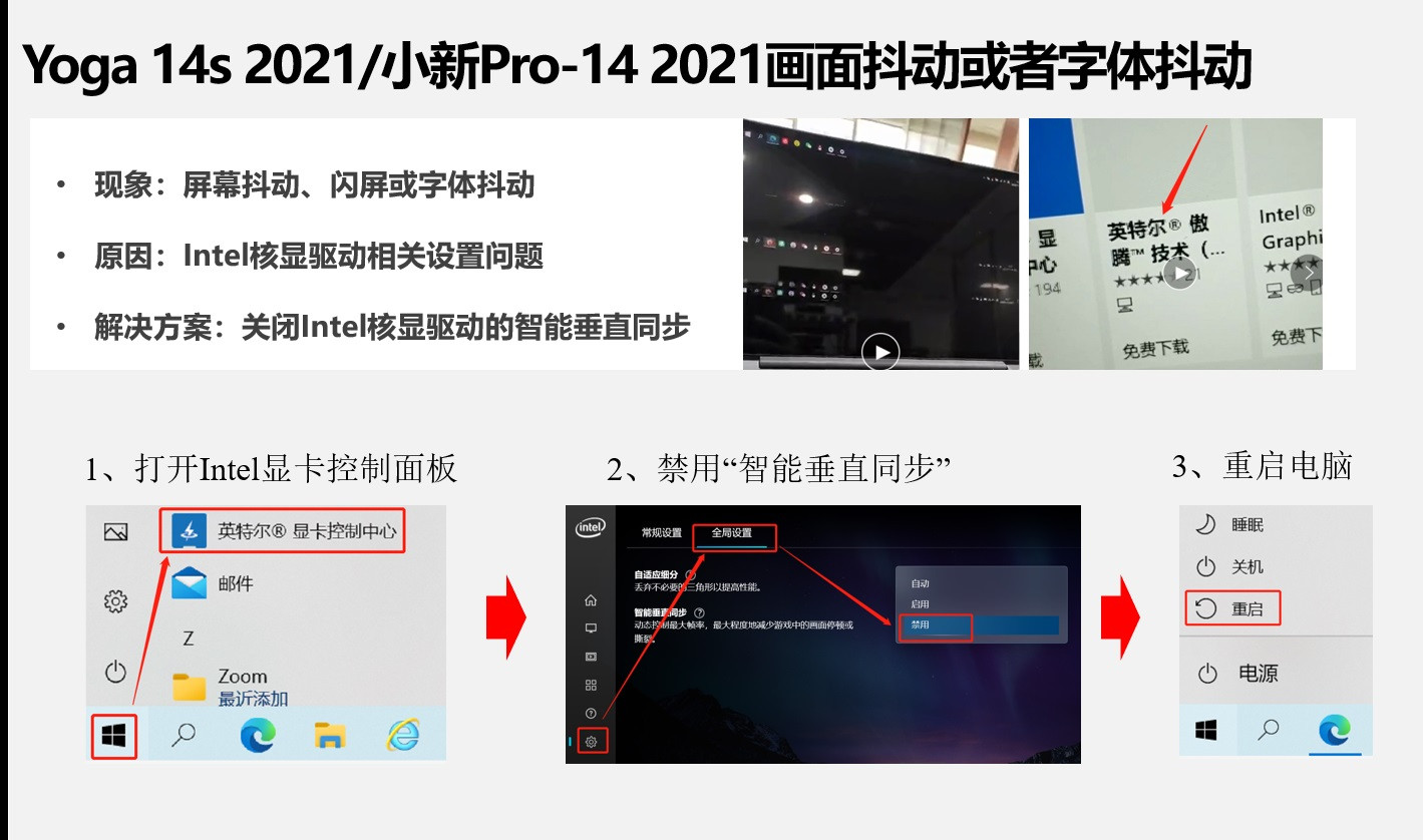

问题七:画面抖动或字体抖动。
4800571
4800571
原因:Intel核显驱动优化问题,可进入Intel显卡控制台程序中关闭“智能垂直同步”。
结论:Intel核显驱动优化问题,非硬件问题。

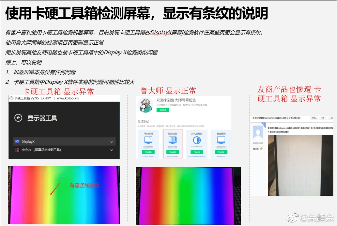

问题八:屏幕有条纹。
4800568
4800568
原因:使用了“卡硬工具箱”中的“DisplayX”屏幕检测后,在某些页面上会出现条纹现象。结论:非屏幕面板本身的故障。

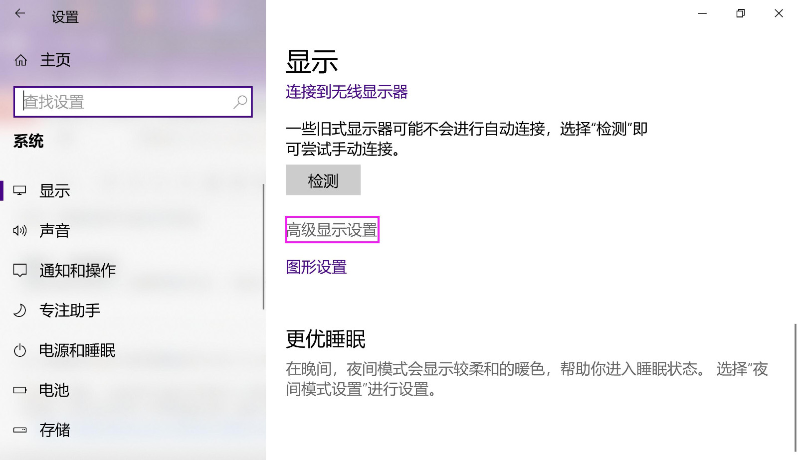

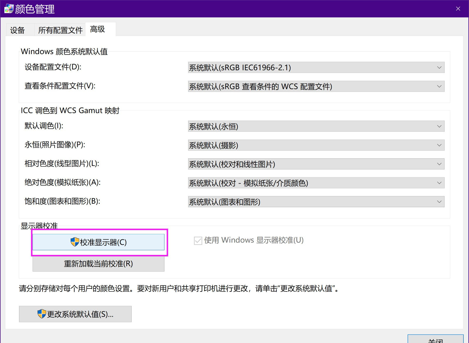

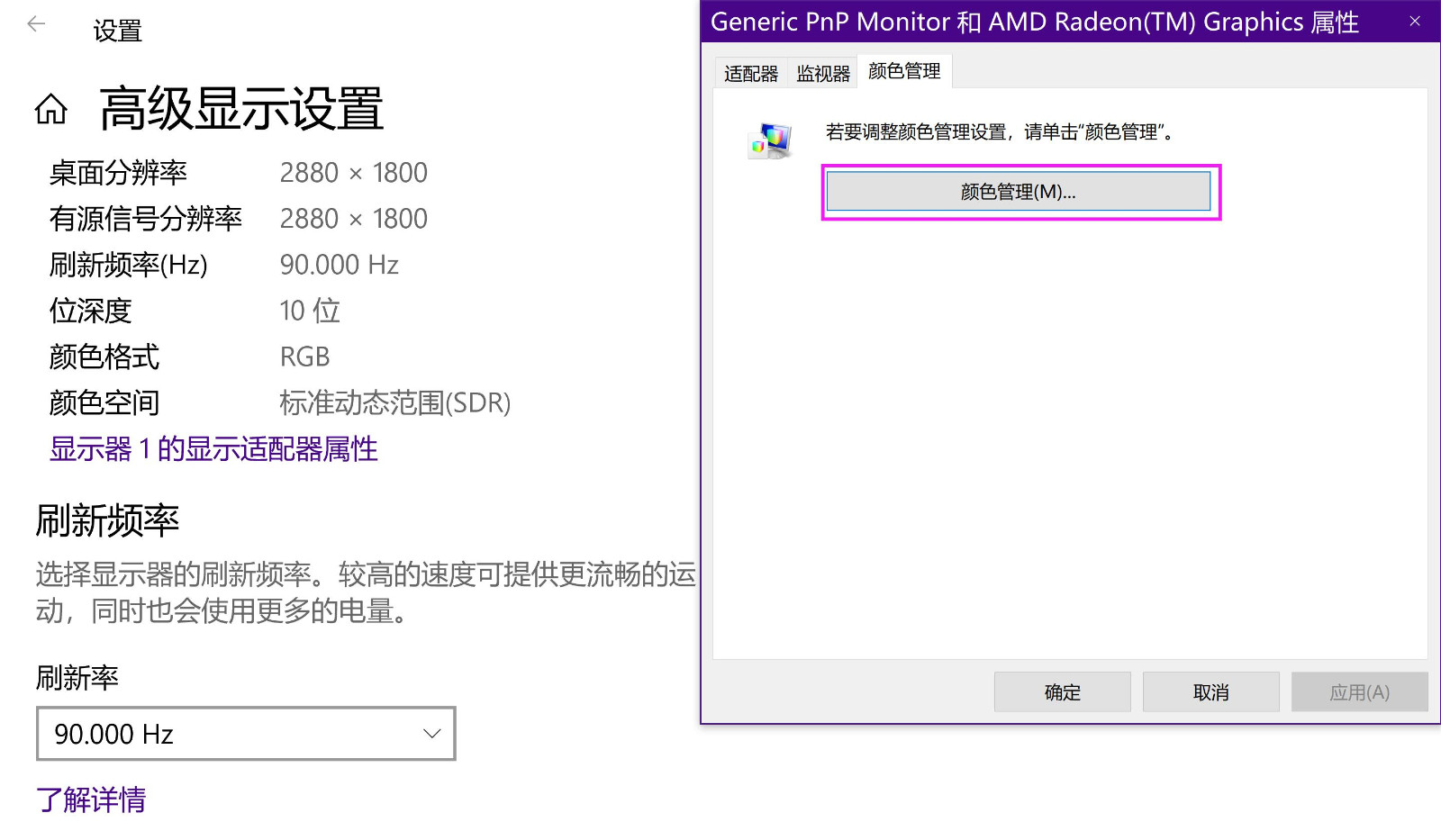

问题十:屏幕发黄。
调整屏幕色温即可。有两种调节办法,一是在“联想电脑管家”调节色温,另一种是在系统的色彩设置中进行调节:
4802111
4802111
4802112
4802112
4802113
4802113
这里将红色块和绿色块的滑块调整为下图中的位置,其他设置选项都不变。
4802611
4802611

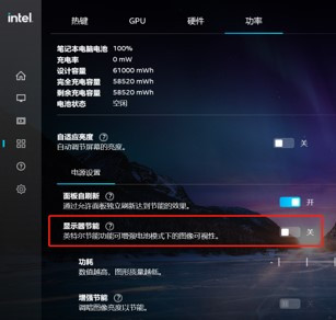

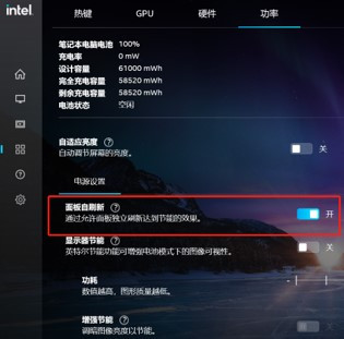

问题十一:屏幕闪屏。
在Intel核芯显卡控制台中关闭“智能垂直同步”、“面板自刷新”、“显示器节能”。
4802276
4802276
4802277
4802277

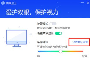

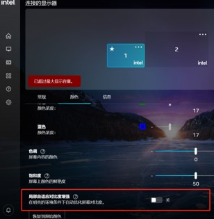

问题十二:屏幕忽明忽暗。
对于Intel版:
4802280
4802280
4802278
4802278
4802279
4802279
4802283
4802283
4802282
4802282
关闭“自动调节亮度”、“自适应亮度”、“显示器节能”、“屏幕自适应对比度增强”,同时,在联想电脑管家“护眼卫士”中还原默认设置。

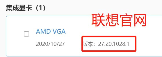

问题十三:屏幕亮度无法调节。(YOGA 14s 2021-AMD版)
4802291
4802291
下载安装联想服务官网中的原厂AMD核显驱动:https://newsupport.lenovo.com.cn ... .html?driveId=76538
