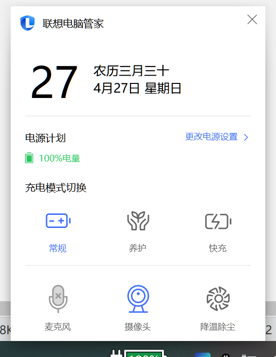

来自PC浏览器 发表于 2020-9-18 19:22:26
联想电脑管家那个私隐模式有没有屏蔽了镜头?
就是右下角联想那个电池显示,单击会有个麦克风,摄像头那个图标,如果没有屏蔽那可能是硬件问题了。

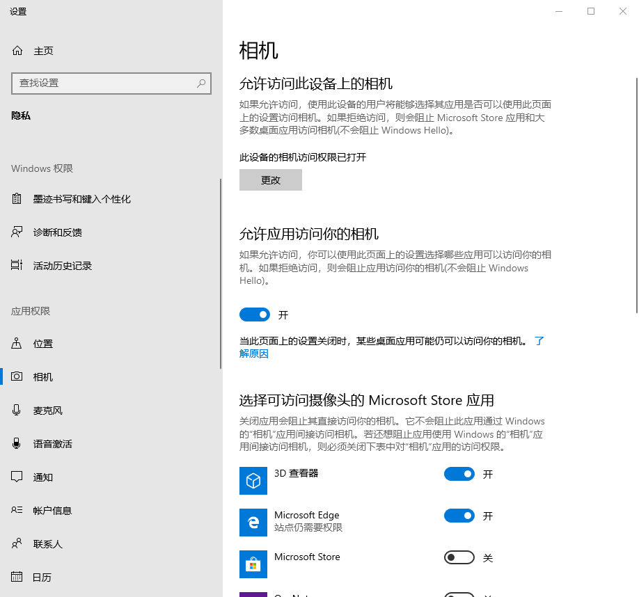

来自PC浏览器 发表于 2021-1-22 11:04:11
4814395
4814395
在设置 --相机 中吧 允许应用访问你的相机打开就可以了。

来自Chrome浏览器 发表于 2021-6-28 23:24:05
二傻子露比 发表于 2020-11-6 12:05
我关于摄像头无法使用解决方案:切断电源关机,等待20S。然后插电或者不插电开机就可以正常使用了。
如果插 ...
神啊,试了各种修复注册表,修复驱动,都解决不了,这是啥原理
来自Chrome浏览器 发表于 2025-4-27 15:41:30
lenovo62928413 发表于 2021-2-9 20:15
有个毛的私隐模式 不知道别瞎逼逼
这不是私隐模式是啥??你才是瞎逼逼
