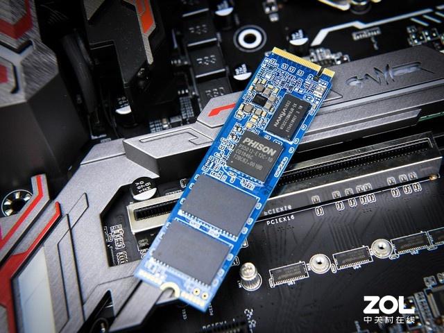

打开一款固态硬盘的外包装,就会发现一块电路板。这就是固态硬盘的本体(SATA接口有外壳)。这块电路板上有众多电子元件,但主要构造就三块,分别是主控芯片、闪存颗粒和缓存颗粒。接下来,让我们看下这些硬件都有什么样的作用。
  01 主控芯片
  主控芯片顾名思义,起到主要控制的作用。它负责闪存芯片与外部数据接口的连接,以及调节各闪存芯片间的数据读写,确保其损耗平衡。
  主控的性能越强劲,数据处理、闪存芯片的数据读写控制就会有越好的表现。可以更好发挥出闪存颗粒的性能,固态硬盘在数据读写时,就不易出现发热、掉速的情况。
  02 缓存颗粒
  在某种意义,主控类似于电脑CPU,而缓存颗粒则充当了内存的角色。它主要作用是快速承接外部数据。数据先存储到缓存颗粒中,再写入闪存颗粒。
  在电路板焊接位置的选择上,缓存颗粒也与电脑相同,一般放置在主控旁边。因为固态间的设计思路不同,缓存颗粒除了单独放置外,还有可能集成在主控芯片上面。所以没在固态硬盘上找到缓存颗粒的同学不必惊慌。
  缓存颗粒属于易失性存储器,突然断电的话,数据会被清空。现在主流固态硬盘大都采用了LPDDR4类型的缓存颗粒,它拥有读写速度快,功耗低的特点。

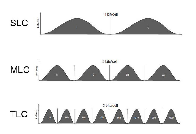

  固态硬盘中所使用的是NAND闪存颗粒,由于电子单元密度的差异,NAND闪存又可以分为SLC(单层次存储单元)、MLC(双层存储单元)、TLC(三层存储单元)还有QLC(四层存储单元)。
这几种存储单元在生产成本和使用寿命上有明显区别,层数越高的存储单元,它的单位存储成本越低,寿命和读写性能也越低。
