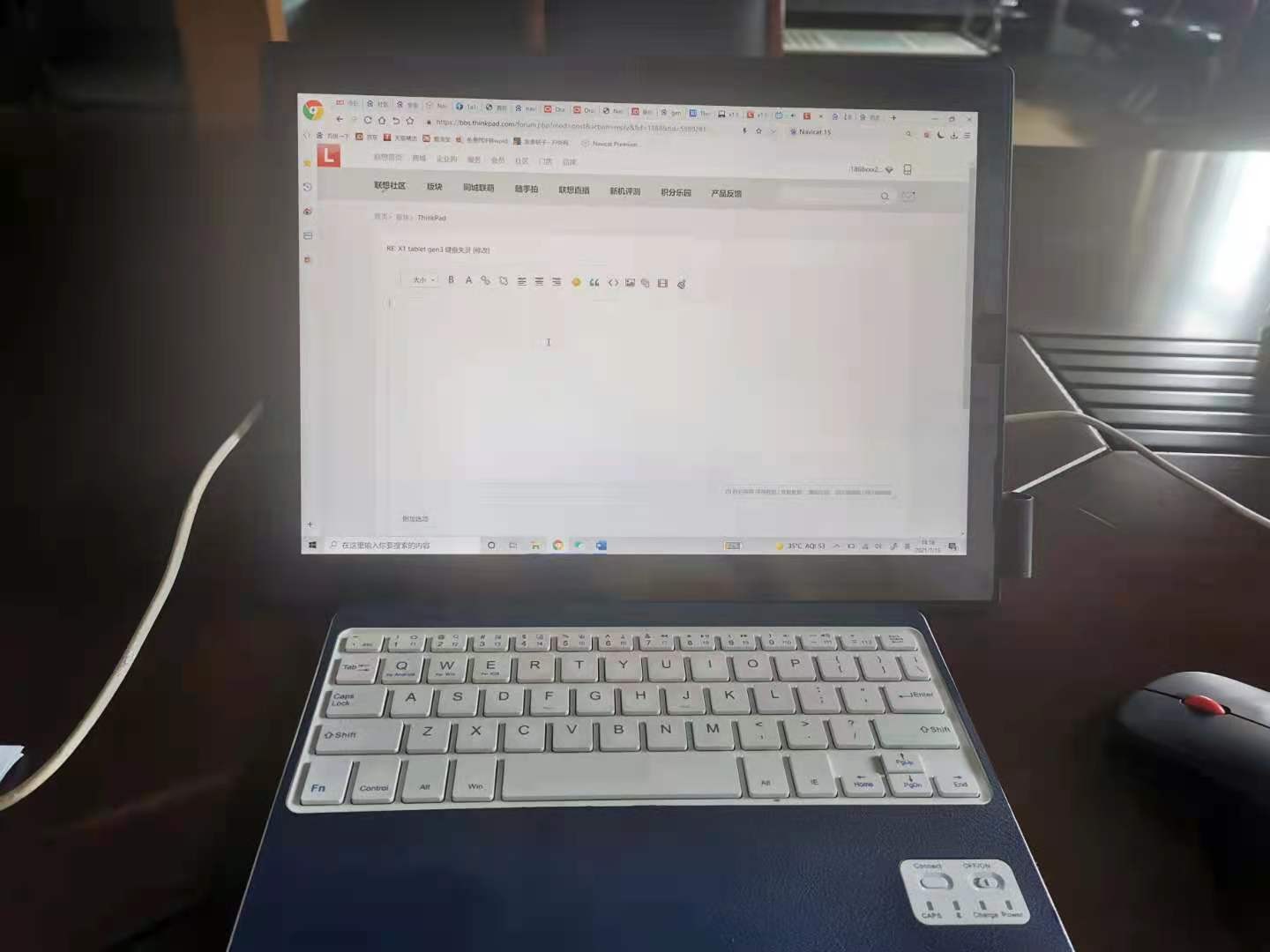

我的问题是键盘最开始排线有点弯折的厉害,正常模式没反应,拉直让排线拉好没问题。最开始不懂以为是驱动问题重置了系统,还是如此。重点是第二天,,放了一晚上,什么都没动,拉直了也不好使!!!
然后网购键盘,似乎只有拆机键盘。买了一个插上去没反应,第二个有反应,插拔有声音,显示未识别设备,设备管理器代码43。

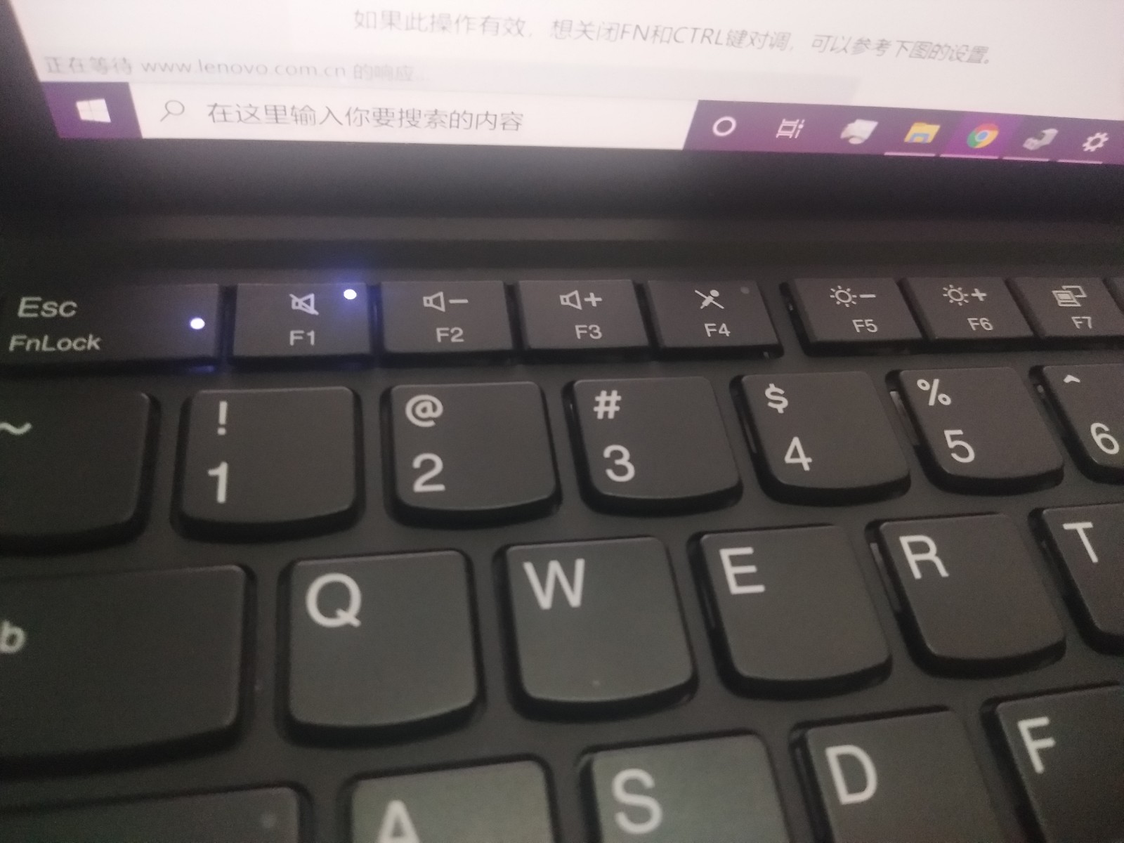

研究好多,包括重置系统,升级最新bios,恢复bios设定。安装各种驱动,无解。驱动精灵显示没有驱动。后来换了一家买了两个,一个没反应,一个同样代码43,但是esc和f1指示灯常亮,按上去没有反应。
现在很难受,不知道怎么解决,找人拆开看了,测了很多电压什么的,应该没有硬件损耗,比如排线断了或者无法连接什么的。不知道怎么解决。
//问了一个同样因为排线问题换键盘的朋友,他的换了个键盘插上就好使。也是最开始只能拉直了用,后来彻底不行了。
