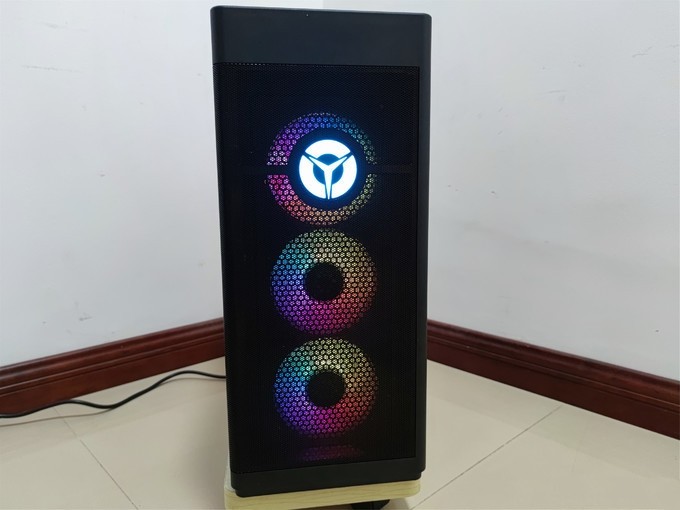

联想的拯救者现在的 LOGO 全部更换为 LEGION 和它标志性的 Y 字 logo,一看就知道是个游戏主机。

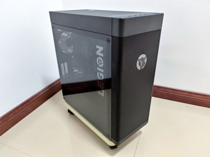

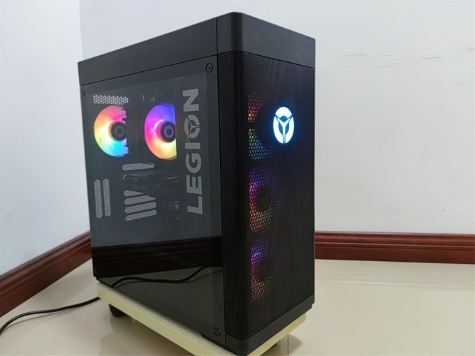

机箱为全黑设计,符合发烧游戏主机配色,为标准长方体,可以说是完全抛弃了上代刃 9000 的机箱,全新设计了,据说机箱是海盗船御用代工厂定制的。整个主机重量很足,主机净重 13.26 公斤,也很符合现在的游戏主机,毕竟现在的 DIY 机箱动不动十几斤的空箱重量和 40 多斤的满配重量。
4784619
4784619

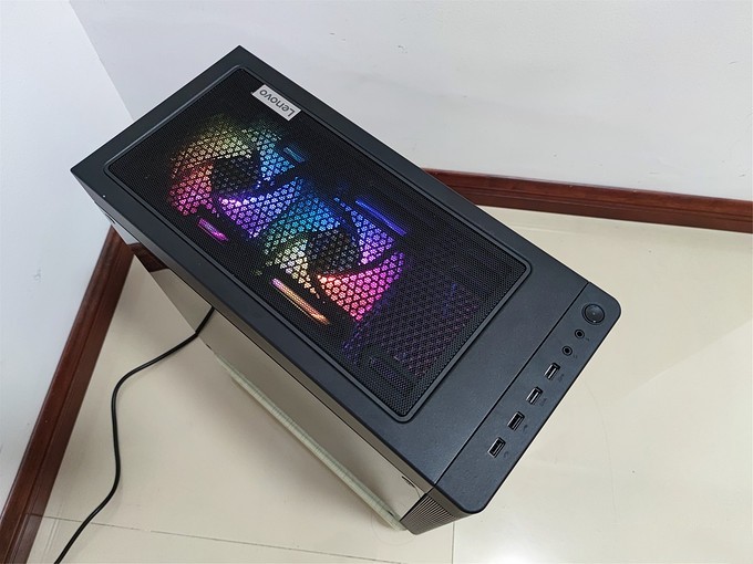

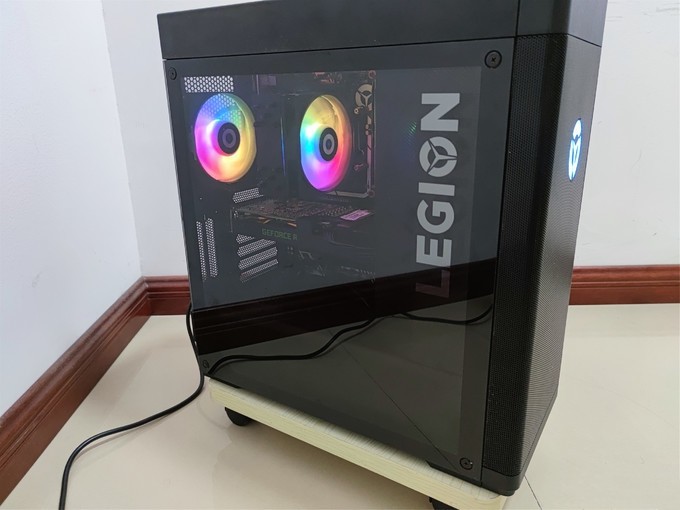

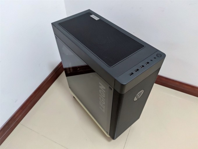

这次的机箱才用目前比较流行的钢化玻璃全侧透,不然这次的品牌机中引以为傲的 ARGB 怎么体现出来。顶部 2xUSB2.0 2xUSB3.2 Gen1,一开机键,耳机和麦克风接口,电源键依旧无指示灯和硬盘指示灯设计。在这里我还是希望能加上硬盘指示灯,有时候还是有点用。
4784621

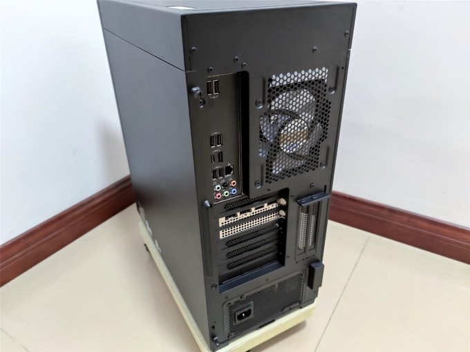

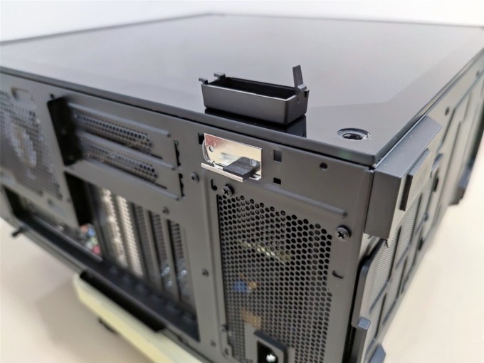

主机 I/O 方面,主板没有核显设计,商品链接中也提到了这次没有设计主板输出,为了防止用户差错位置导致机器无法点亮或者不能发挥独显性能,机箱为标准 7 槽位 ATX 机箱,这在品牌机中也是很少见的,绝大多数品牌机使用的 MATX 机箱,和定制化接口。在这里令我们惊喜的是机箱居然还有两个竖装的 PCIE 槽,显卡还能够竖装,真的是前无古人后无来者了。
主板接口方面提供 4xUSB2.0,1xUSB3.2 Gen2,1xUSB3.2 Gen2 Type-C,2xUSB3.2 Gen1,7.1 声道插孔。显卡提供 3 个 DP1.4 和一个 HDMI2.0,显卡上并没有 Type-C 接口。

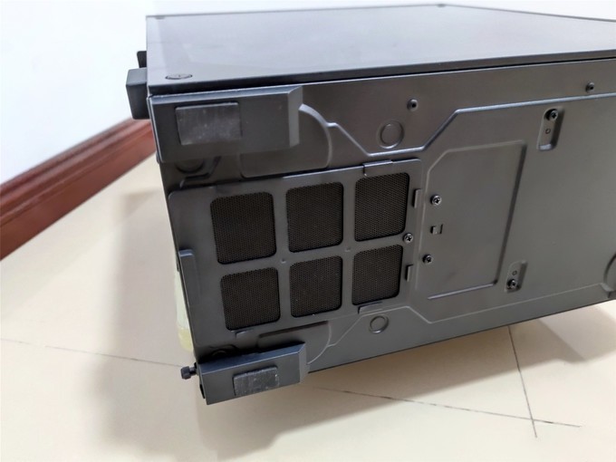

电源进风位也用了防尘网,虽然带个螺丝,应该是为了防止运输脱落,当然买回家之后就可以螺丝拆掉就能够抽拉了。
4784622
4784622

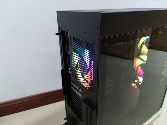

无线网卡外置天线,外面有个塑料罩子盖着,防止磕碰。

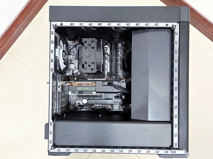

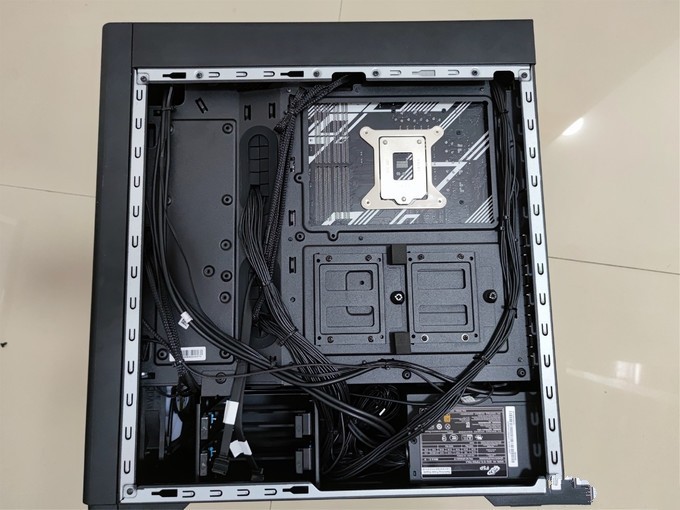

拆掉侧面的 4 个螺丝后整个机箱内部就能看到了。机箱顶部支持最大 360 冷排,但是实际装 240 冷排是比较合理的,前面支持最大 360 冷排,后面支持最大 120 冷排。这在品牌机箱中散热扩展性很强了。配备了一个导风罩,为了导流前面三风扇气流顺便还能遮挡正面的 3 个风扇的 RGB,让机箱内部的风扇灯能够独立开。
同时导风罩挡住的主板供电线和显卡供电线还有里面的一堆线(这个后面就知道这个罩子的好处之在了)。电源安装的方式采用现在常用的电源主板分离接结构,能够隔开电源和主机内部的热量。显卡拥有支架也是高端品牌机标配了,能够有效防止运输途中变形。

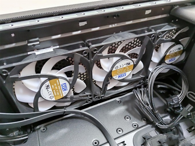

机箱前部风扇部分,这里拥有 3 个 300px 风扇,是整个机箱冷风进入的地方,所谓正面风扇装的好,整机散热就很好。

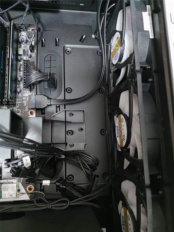

拆掉导风罩后就知道这个塑料板除了导风之外的另一个好处了,因为机箱内部带灯,没有导风罩开机后就能够看到这右侧的一堆线,有了导风罩后线就挡住了,能够美化机箱内部,不能不说太秀了。
机箱采用现在常用的电源主板分离接结构,能够隔开电源和主机内部的热量。这里还可以看到背面应该能安装 2 个 2.5 英寸硬盘,但是没有预留螺丝。

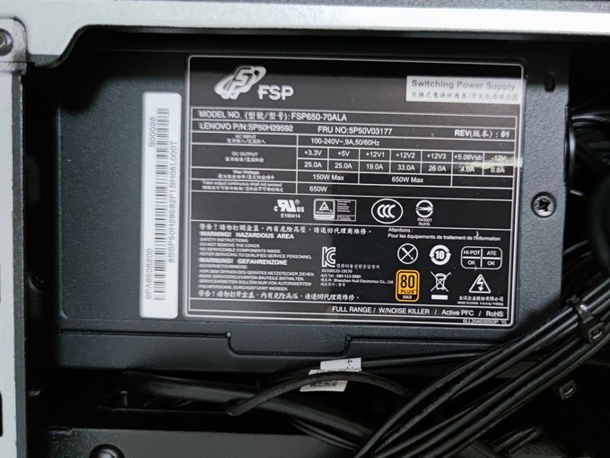

电源是全汉的 FSP650-70ALA 金牌电源,在电源方面品牌机一般都是不会太烂的,中端的主机都是铜牌,高端金牌,顶级是白金或者钛金牌了。后面看了京东的评价首批刃 9000 使用的是这个 650W 的电源,后期的在售的版本全部更换为 550W,这也算是首发用户的一个意外惊喜吧。

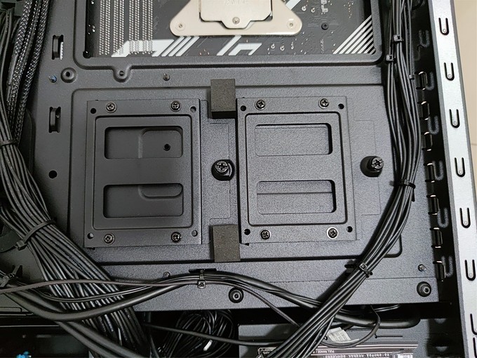

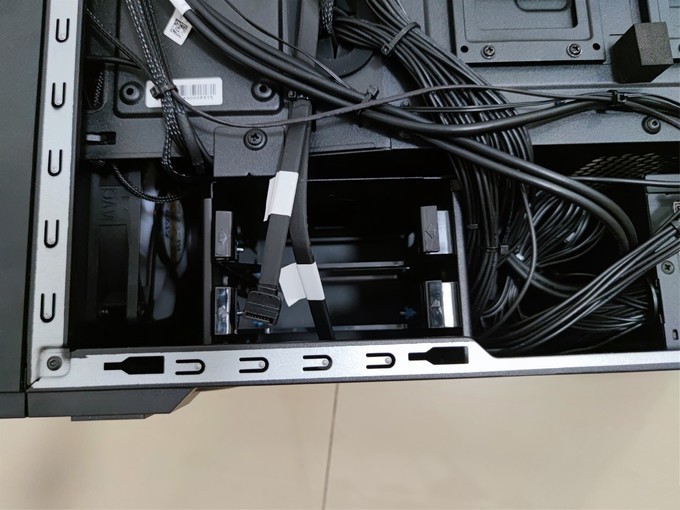

背面侧板打开后,可以看到机箱能够安装 2 个 3.5 硬盘和 2 个 2.5 硬盘(自带硬盘架)。当然左边应该也能装 2 个 2.5 硬盘,就是需要自备螺丝。一共 6 块硬盘,也符合主板拥有 6 个 SATA 口。硬盘扩展性来说已经完全超越了品牌机,毕竟联想最高端的 P920 工作站也只能上 8 块(4x3.5+4x2.5)。
4784704
4784704
2 个免工具 3.5 硬盘位,去掉了上代的硬盘快插背板,应该是因为机箱设计的问题。3.5 的自带了 SATA 线,电源线在机箱里面扎住了。
4784695
4784695
2 个 2.5 英寸硬盘架,需要自备数据线。上一个大容量 SSD 当游戏盘也是不错的。

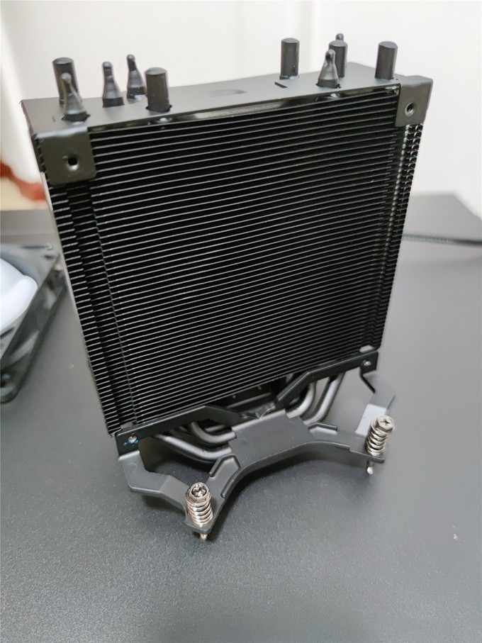

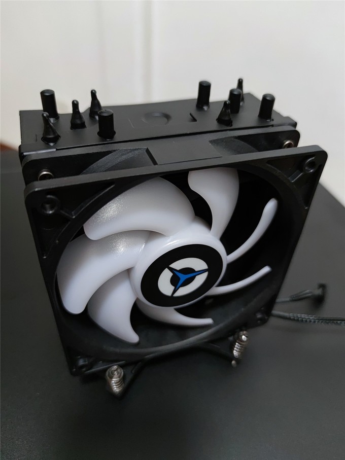

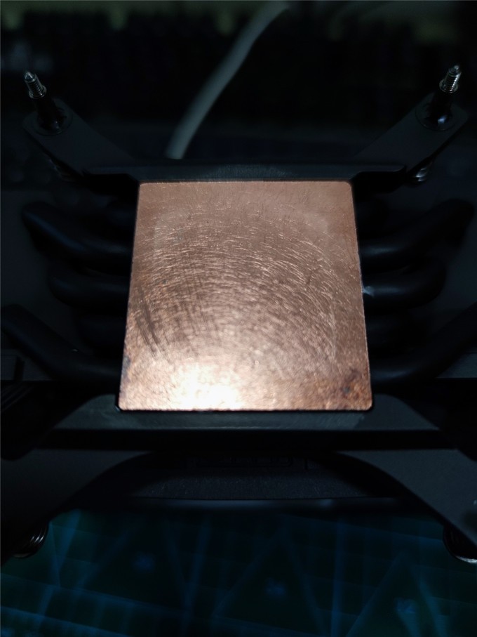

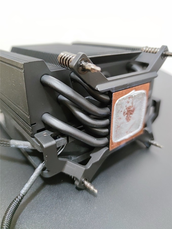

令人吐槽许久的散热问题在 2020 款刃 9000 上有所改善(后面会说为什么只是有所改善),毕竟 10 代 CPU 那 TDP 就是开玩笑的。标配了一块 170w 散热能力的 120mm 的塔扇,风扇自带 ARGB,全黑化石墨烯处理,往往高端散热器会才用。分量不错,零售应该在 150 块钱左右。
4784694
4784694
5 热管铜底散热器,采用回流焊但是不是一体底座,但是相对于品牌机来说这个散热器已经很高端了。
4784656
4784656
定制的散热器,石墨烯全黑化处理,让人看起来很高端,不过这个散热器只能装一个风扇,背面是没有螺丝孔的。散热器高度 135mm,比常用的 120mm 塔扇要低很多。
4784655
4784655

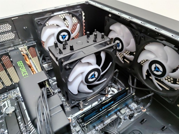

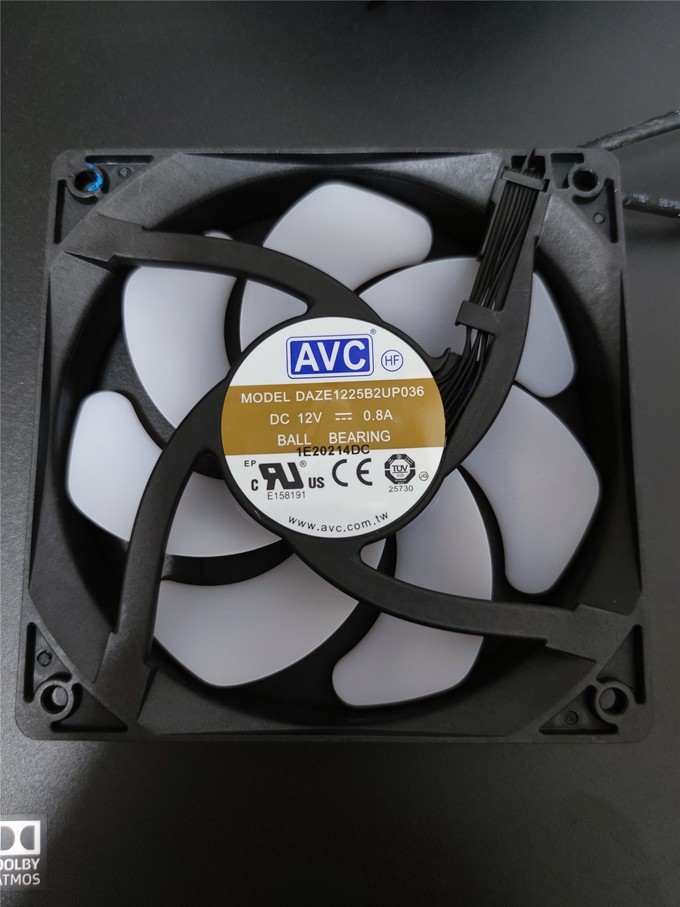

CPU 风扇使用的 AVC 型号为 DAZE1225B2UP036 的 ARGB PWM 风扇。规格为 12v 0.8A,应该算是 CPU 风压扇。ARGB 灯珠在轴承中,这使得 RGB 效果更流畅,灯光能够铺满整个风扇。后来看到机箱标配的 6 把风扇为同样型号,这按照市场上一把 80 的价格光风扇就 500 多块钱了。
4784624

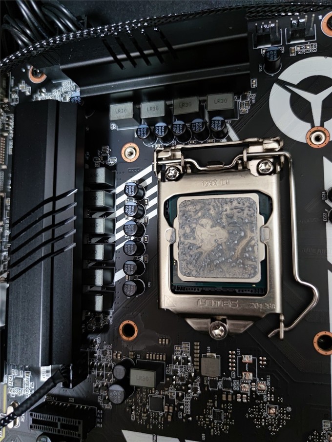

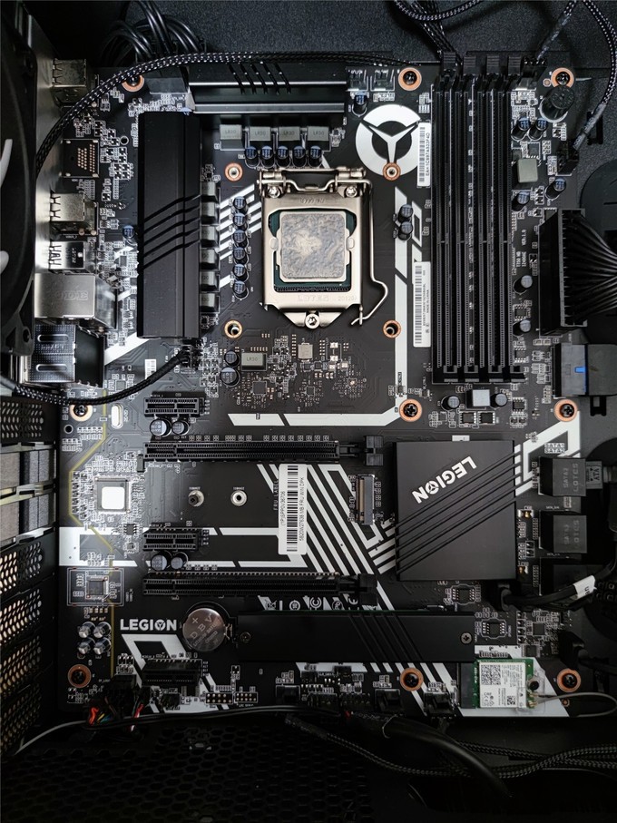

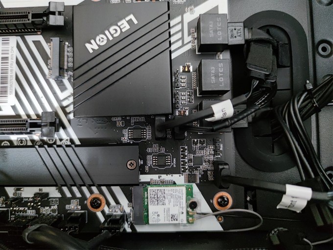

拆掉散热器显卡后主板就完全看到了,ATX 标准大板,标准接口,接口扩展丰富,这在品牌机中也是首次,零售版这块主板应该在 1200-1500 之间,算是入门级 DIY 主板,但是在品牌机中算是比较高端了。不过南桥散热片的 LOGO 是反的什么鬼。
这款 Z490 和零售版不同的是这款主板无核显设计,这样可以防止视频线误插到集显输出,然后报修电脑性能差的问题。因为品牌机一般 bios 是默认双显卡模式的,我遇到过很多客户用了好几年的电脑一直插在核显输出上。
4784625
4784625
主板 CPU 供电为 8+4,CPU 供电 8+2 相供电,能够提供 220W+的 CPU 功耗,自带散热片,对付 10700K 应该是足够用的(后面实测 CPU 不会因为供电不足降频),这次因为 10 代 intel 开玩笑一样的 CPU TDP 使得联想这次在 CPU 供电上下了血本。
4784623
4784623

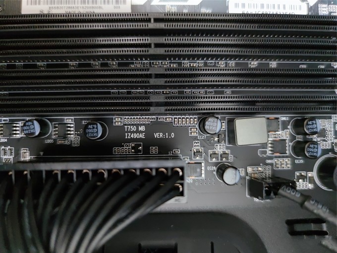

主板型号 IZ490AE VER:1.0,为 Intel Z490 芯片组,不是品牌机管用的 B 系列和 H 系列。主板网上查不到具体信息。这次也找不到代工厂的信息。

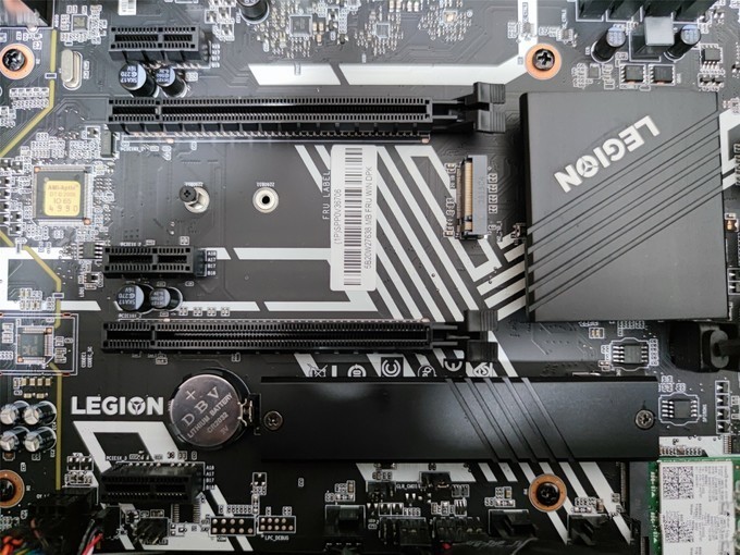

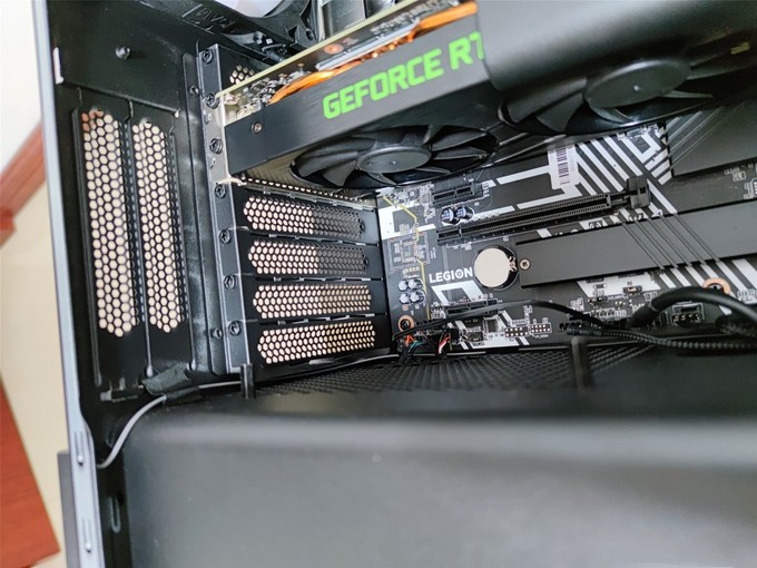

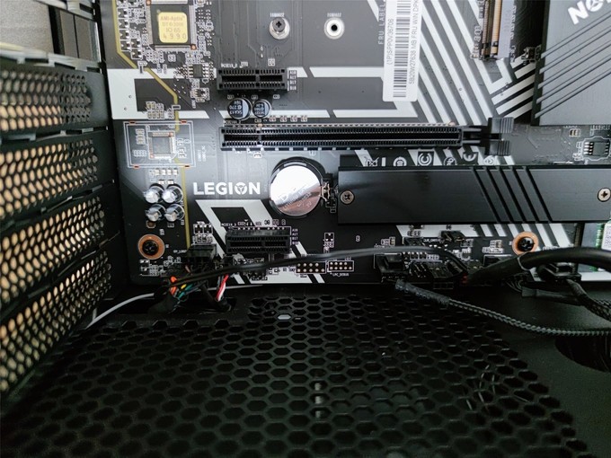

这次的 PCI-E 扩展也是完全颠覆了品牌机的毫无扩展性的鸡肋,基本上主板拥有了零售主板的扩展性两个 PCI-E x16(底下的为 x8),3 个 PCI-Ex1,还有 2 个 M.2(同时支持全速 NVME)。在 8 代刃 9000 和刃 7000 上那令人鸡肋的扩展性上,2020 款是完全改善了。
4784627

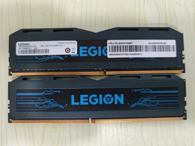

内存采用 8Gx2 的 DDR4 3200 带马甲内存,频率也不是之前万年 2666。时序 CL22,这在 DIY 中很高了,但是这个内存不是 XPM3200,机器直接点亮就是 3200,我后面上的皇家戟 3200 是需要开启 xmp 才能 3200 的。

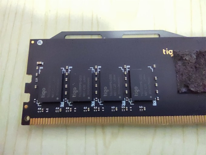

第一眼看到内存样子就感觉有点很熟悉,拆掉马甲后证实了我的想法,内存使用的是金泰克的贪狼星。然后联想进行定制款,估计可能是镁光三星海力士没有原生 3200 的 OEM 内存吧,只能使用零售版内存定制。
4784698
4784698
是不是一毛一样的,就是贴纸换了。

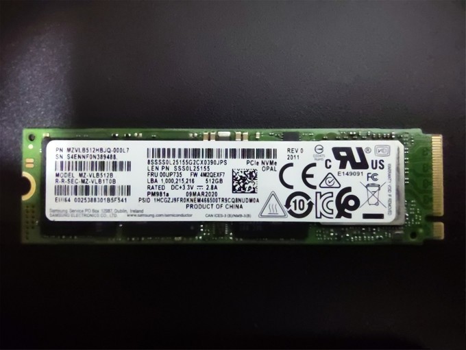

固态使用高端主机常用的 PM981a,同时也是 OEM 固态的顶级固态,理论上就是零售的 970EVOPlus。并没有使用西数海力士东芝的低端 SSD 算是很不错了。

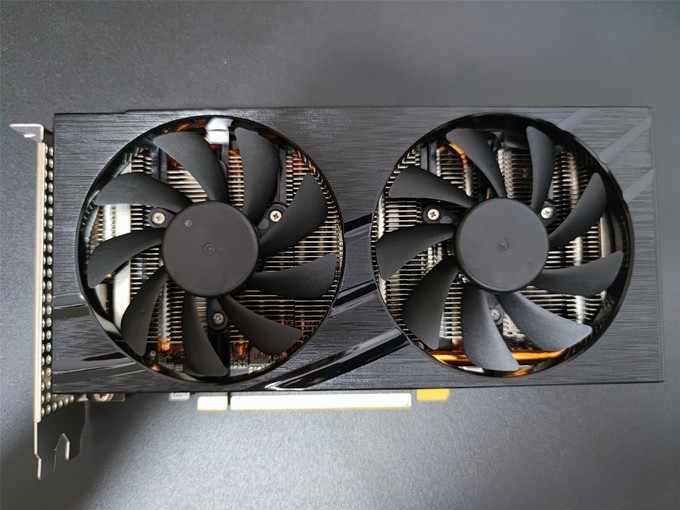

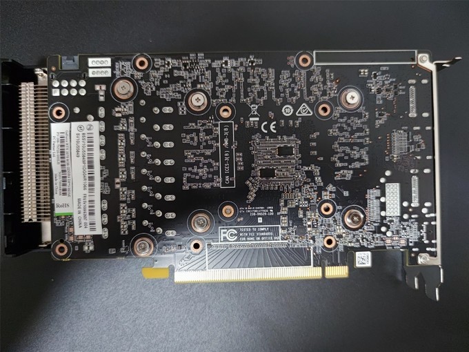

显卡是 NVIDIA RTX2070,索泰代工,公版设计。

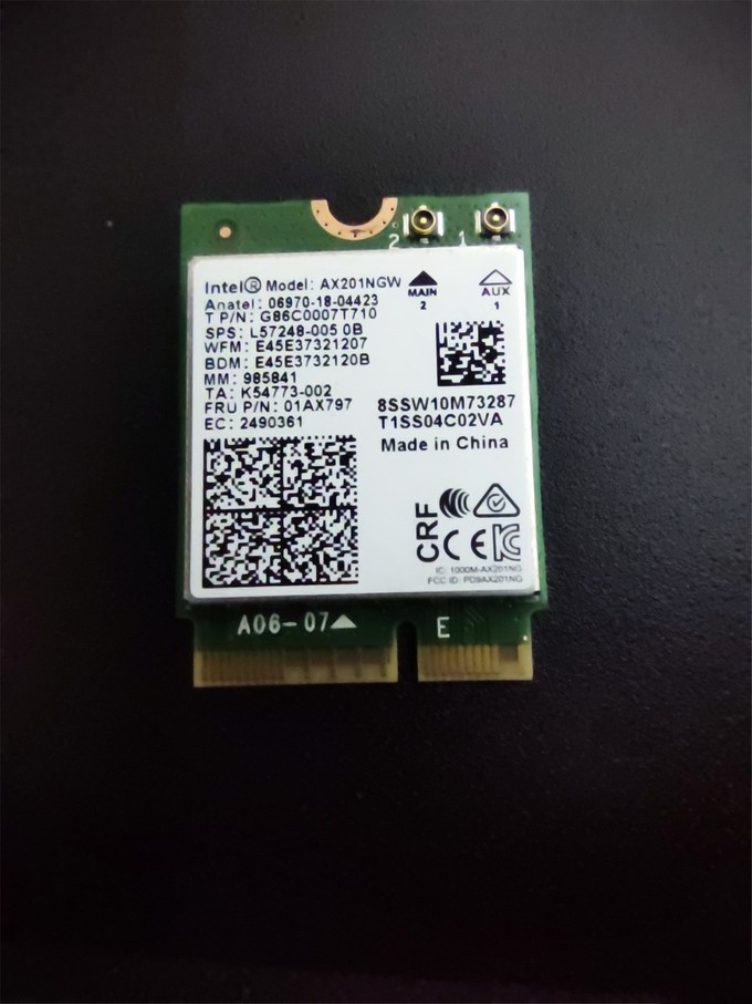

无线网卡使用 Intel AX201,和 AX200 是一样的型号,AX201 只能搭配 10 代 CPU 的软网卡版本,主要分析部分在 CPU 里面,相比于 AX200 功耗更低。两者参数性能一样,并不是 AX200 的升级型号。支持 WIFI6,蓝牙 5.0。是目前 WIFI6 的标配网卡。

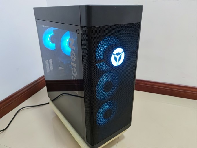

开机上电默认是全蓝色灯效,进入系统后可安装联想电脑管家更改灯效。

机箱顶部扩展可以看到是可以装下 360 冷排的,但是为了兼容性最好还是 240 冷排。拆风扇需要撬开防尘网
4784684
4784684
LED 在转轴处的好处就是灯效更好看,范围也更大。整机 7 个风扇,待机噪音并不大。
4784669
4784669
正面 3 个 120mm 风扇+拯救者星环 LOGO,这里这个 LOGO 不能变色,算是一个遗憾。

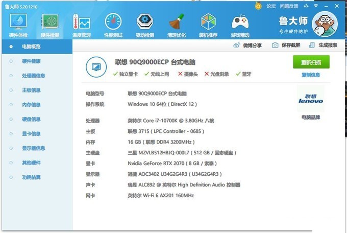

开箱部分到此结束,接下来就到了开机理论性能测试环节。系统已经重新安装 Win10 2004 家庭版并更新系统及驱动到最新,测试软件均为目前最新版,系统已保证纯净稳定。全程测试室温 26 度。
4784686
4784686

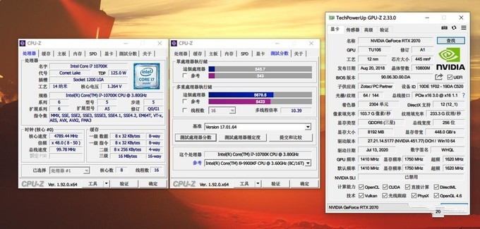

首先来一张大娘配置图,可以看到 CPU 为 10700K,并不是京东连接中的 10700KF,不知道是为什么。品牌机的主板永远是直接认不到型号的,主板是联想 3715(Intel Z490),内存在开箱中是金泰克的,这里应该是联想定制的一款内存。显卡也直接能看到索泰的品牌。显示器我使用的是 34 寸 3440x1440 144Hz 的带鱼屏。
2.1 CPU 和内存测试
4784700
4784700
CPU 待机下全核 4.8Ghz,CPU-Z 测试已经全面超过了 i9-9900KF,现在 Intel 真的是「提升」巨大,仅相对于自己来说。显卡方面就是公版 2070,不过是三星的显存,超频能力能好点,默认下估计就是公版 2070 的性能。
内存为单条 8GB DDR4 3200 CL22,一共两条双通道。这个时序在 DIY 中算是乞丐版了。但 3200 的频率并不是 XMP 的,原生就是 3200,这对于小白来说很方便。
台风查到颗粒为海力士 H5AN8G8N??R-XNC,隐藏的颗粒类型,但是网上搜到 XNC 结尾的可能是 CJR 或者 DJR。不过这个主板 BIOS 里面可以调节内存频率,估计也是灰烬版。

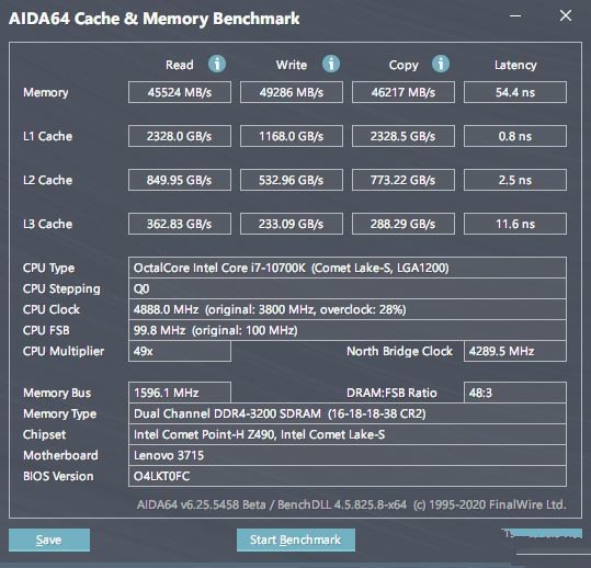

内存带宽测试,相对于 C18 C 16 的 3200 来说还是有点慢,延迟来说差不了多少。不过日常使用足够了。(后面有使用皇家戟的测试)
跑象棋现在最大只能支持 16 个逻辑核心测试,我自己 3950x 也只能跑 16 个线程。3w3 的分数在 3 年前可都是顶级 HDET 平台才能有的分数,这里要感谢 AMD。

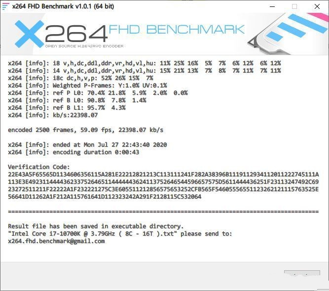

H.264 编码 59fps,虽然 H.265 编码现在很常见,但是目前本地播放还是 H.264 居多,近乎 60 帧的编码速度,在转码小视频方面是完全可以用 CPU 编码了,当然现在个人使用基本都是硬件编码,除了专业视频压制使用 CPU 压制。

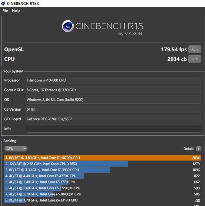

CR15 相比于 6 年前的 4 代提升是巨大的。

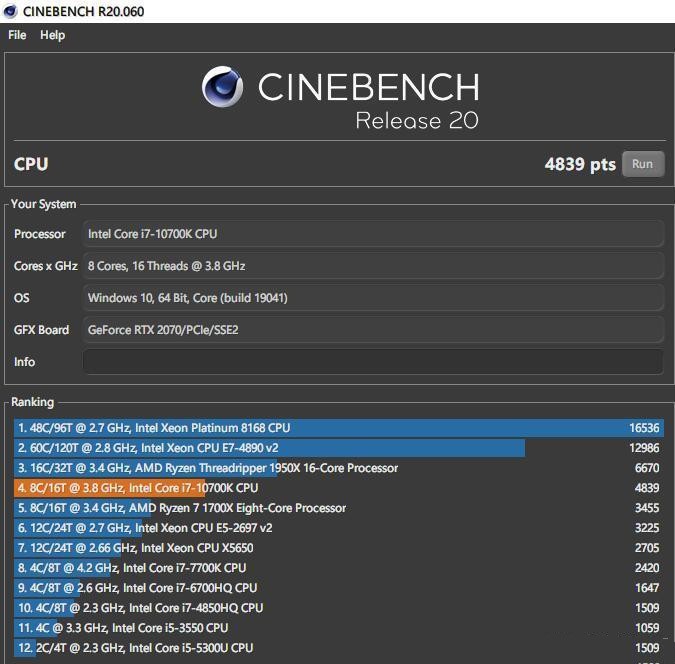

CR20 分数

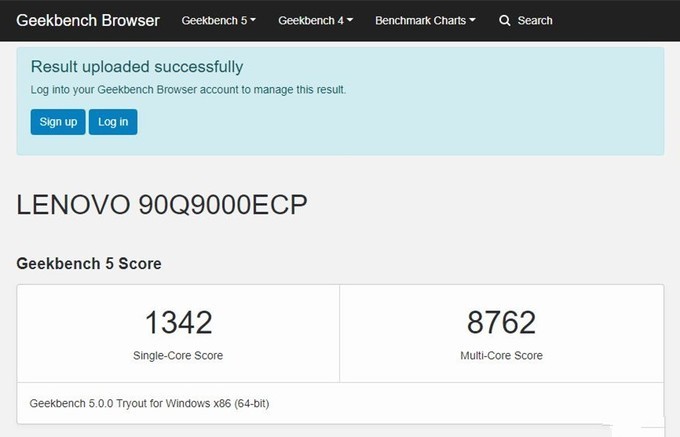

顺便跑了下手机常用的 GeekBench5 跑分。

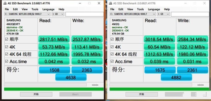

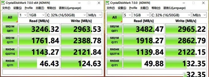

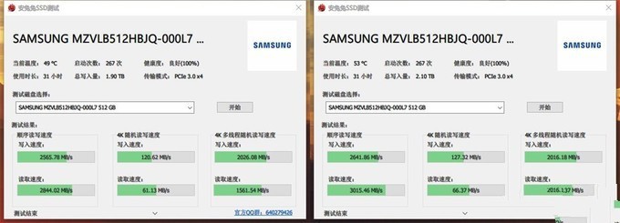

AS SSD Benchmark 分数,左图为系统自带驱动,右图是打了三星驱动。不能不说三星的驱动还是很鸡血的,读 3000 写 2500 基本算是 PCI-E3.0 的 NVME 顶级了。
4784689
4784689
现在的固态硬盘在 AS SSD Benchmark 已经不太准确了,在 DiskMark 上已经读 3500 写 2900 了。

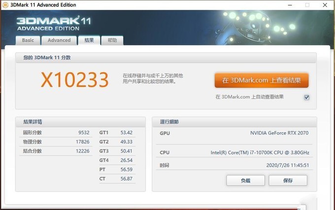

3Dmark11 X 分 10000+,想当年顶级显卡也就 7 8000 分,2K 分辨率下玩游戏基本没有问题了。

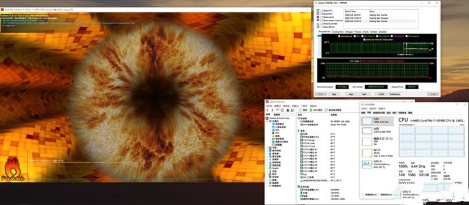

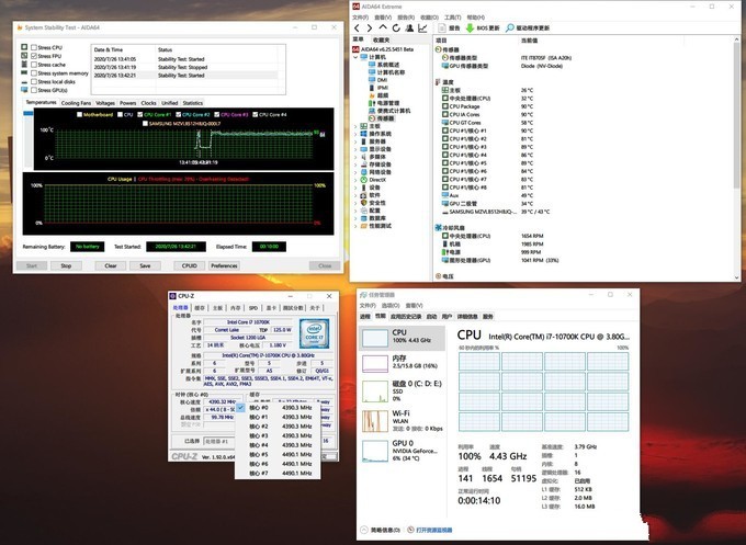

AIDA64 CPU FPU 拷机 10 分钟基本温度稳定。CPU 从待机的 4.8GHz,到全核 4.4GHz 稳定在 90 度,CPU 风扇 1650rpm,已经全速,但风噪还能接受。此时整机功耗 240-266w 之间。这时 CPU 的散热功率基本算是这个散热器(官方标称 150w 散热能力)的极限散热能力了,这在之前刃 7000P 上是惨不忍睹的温度,至少说明在 2020 款刃 9000 上主板供电和散热器散热方面是能够保证这颗 10700K 正常运行的,当然想要更低的温度可以自己更换 240 水冷温度应该能更好一点。
4784706
4784706

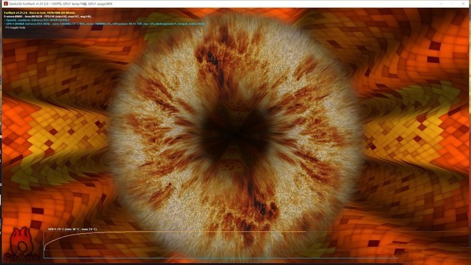

甜甜圈单烤显卡最高 74 度,GPU 频率稳定在 1365Mhz,算是公版显卡的正常最高温度。单烤显卡功耗 230-245W。
4784702
4784702
双烤下 CPU 最高 94 度,但是频率依旧稳定在 4.4Ghz,显卡因为 CPU 满载后 GPU 基本维持在 60-99% 使用率下,所以温度稍微能低 2 度,双烤机整机功耗在 400W 左右,这对于这个刃 9000 来说,650W 的电源是足够整机完美的运行,同时还拥有不错的升级可能。在后面 550W 的版本中也是足够用的,而且 2080s 是完全可以加上的。
PS:这里的功耗只能测试到 AC 端功率,而电源额定功率是转换后的提供的功率,所以实际电源输出功率还要低一点,电源转化率在 87%-92% 之间。

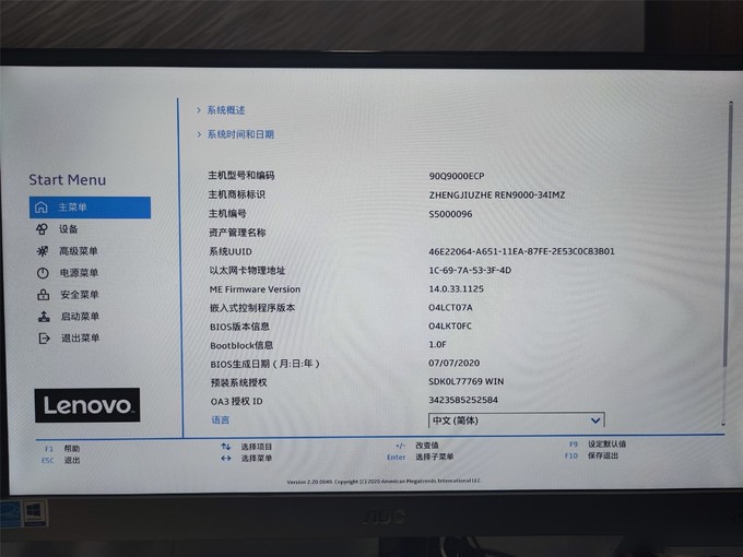

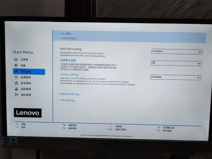

联想目前全部高端系列主机都更改成带 UI 界面的 BIOS,跟最新的 ThinkStation K 系列采用一样的 UI 界面。UI 界面的 BIOS 更适合高分辨率的屏幕。中文化也比较全面。
4784713
4784713
设备菜单就是板载设备的一些设置,这个主板好像屏蔽的核显,BIOS 里面只能显示 PEG 独显模式。
高级设置里面就是超频界面了,BIOS 里面带 CPU 和内存超频的品牌机应该不多见了。
4784676
4784676

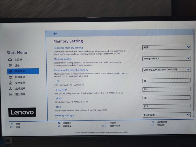

当你更换内存之后,需要在 Memory Setting 里面打开 XMP 就能在系统里面识别到内存的标称频率了,不然 XMP 的内存默认开机是 2133 的频率。

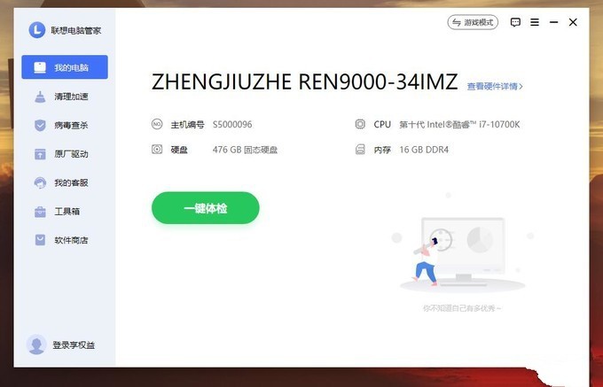

现在联想把所以工具都整合成一个电脑联想管家,所以现在自带软件只有这一款,无论是驱动下载还是主机自带工具都整合成一个软件,同时也带了垃圾清理和杀毒软件,软件管家,这样我们就不需要安装那些某某卫士和某某安全管家了。在软件方面联想是真的屌打微星,华硕这些板卡厂家,他们简直就是用心做板卡用脚做软件,本人深受其害。
4784705
4784705

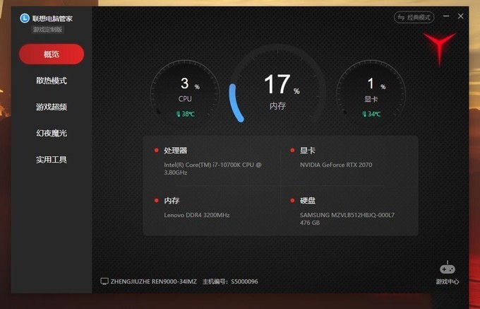

联想电脑管家首页页面是当前的电脑配置。

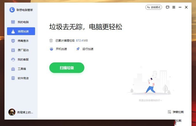

4784665
4784665
第二页是启动项优化和垃圾清理,对于普通和小白用户来说这两个功能足矣。

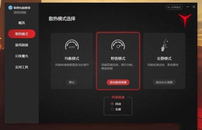

对于拯救者系列来说电脑管家还有一个游戏定制版模式,这个模式就是原来拯救者附带软件,当年为了找这个软件还费了很大劲,因为官网链接没有不是很好找。这个模式提供了资源占用和温度检测,这里是不是鲁大师这种检测工具也不需要了。
4784709
4784709
自带散热模式,一键切换,估计是对于噪音和温度太过敏感的人试用,对我来说默认的野兽模式即可了。总体太累这个模式就是配合不同的使用场景进行风扇 PWM 调速,因为刃 9000 里面的 7 个风扇全部是 4pin PWM 风扇调速更方便。

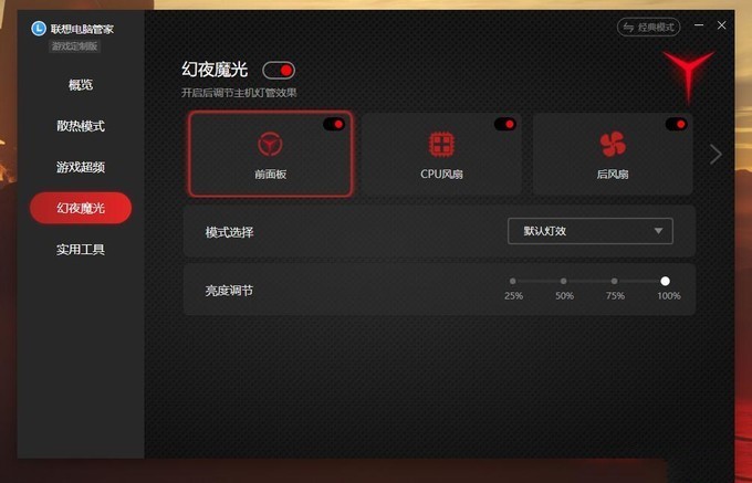

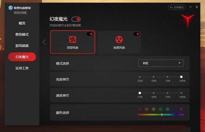

幻夜魔光就是这次 2020 款拯救者系列的一个全新功能,玩 DIY 的朋友都知道这玩意其实就是现在各大厂商玩烂的神光同步,Mystic Light 这类功能,只是目前联想的幻夜魔光还不能做到同步,只能手动单独选择每部分的灯效,在 RGB 方面联想算是在品牌机外星人之后再次一个玩灯的。当然外星人那价格不是一般人能接受得了的。
这次拯救者刃 7000 才用的 RGB 是 5v RGB,也就是常说的 ARGB,支持单个灯珠编程,比之前的 12v 灯效好很多,当然玩灯这点联想是刚刚起步,还没有完全利用上 ARGB 的强大。毕竟 RGB 提升 100% 性能。

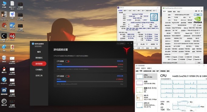

这里游戏模式里面有个一键超频功能,可以看到 CPU 最高可以支持到 5.3G 的超频,但是为了简单快捷直接点下按钮即可,高级里面可以自定义超频力度。CPU-Z 和 GPU-Z 可以看到默认的自动超频 CPU 频率从 4.6Ghz 提高到 4.9Ghz,显卡从 1650Mhz 提高 30hz 到 1650Mhz。
在 CPU-Z 测试中多核 5838,比前面默认的 5670 提升了 3%,单线程性能 589,比默认 545 提升了 8%,在单核中频率达到了 5Ghz。
鲁大师总分中默认的 51279 提高到 532310,提升 4%。CPU 从 193352 提高到 196385,提升 1.5%。显卡从 244481 提高到 261594,提升 7%。当然显卡还能继续超一点,但这不是普通用户的操作,所以就不做手动超频的测试了。显卡 7% 整机 4% 的提升仅仅是点了 2 下鼠标的情况就可以了,对于一般只玩游戏不懂硬件的玩家来说无疑是一个免费的性能提升。

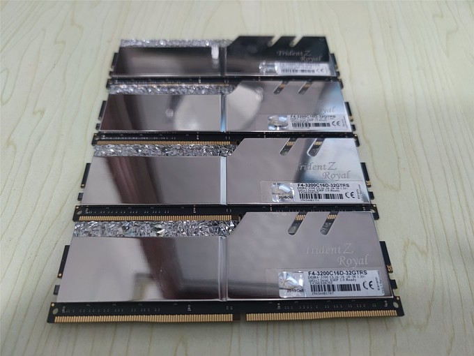

测试的内存,芝奇皇家戟 DDR4 3200 CL16 16GBx4。
更换内存后需要在 BIOS 高级设置中把内存 XMP 打开才能使用 3200 的频率,否则开机默认为 2133。品牌机中能支持 XMP 的机型也不是很多,至少目前我没怎么见过能调时序的品牌机。
从测试对比来看内存时序在压缩包压缩的时间差距比较明显,最大差距在 30% 最新差距在 10%,如果日常使用注重压缩文件和对内存读写有要求的情况下建议自行更换低时序的内存,内存读写方面差距也较为明显差距在 7%-20% 之间。
当然在实际使用中,并没有什么太大的区别,时序和频率差距仅限在特殊(文件压缩)用途中才能感觉到差距。现在对于内存来说容量至上。

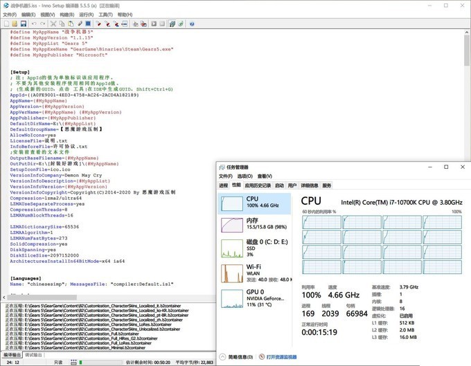

这是我自己压制游戏的时候的速度,速度大约是 3950x 的一半,比 2700x 能高 2000KB/s 左右。当然喜欢玩游戏的朋友可以去我的悪魔の小站下载游戏,大约有 4TB 左右的安装包。

LZ请教一下,你图片中用来设置XMP的Memory Setting这个BIOS选项,是不是你换了皇家戟之后才出现的?只用原厂内存的时候是不是这项是自动隐藏的?
来自安卓版联想 发表于 2020-10-22 17:41:37
请问LZ,是换了内存之后才在BIOS里找到Memory Setting的嘛?在只插了原厂内存的时候,是否能看到这个设置项?感谢
