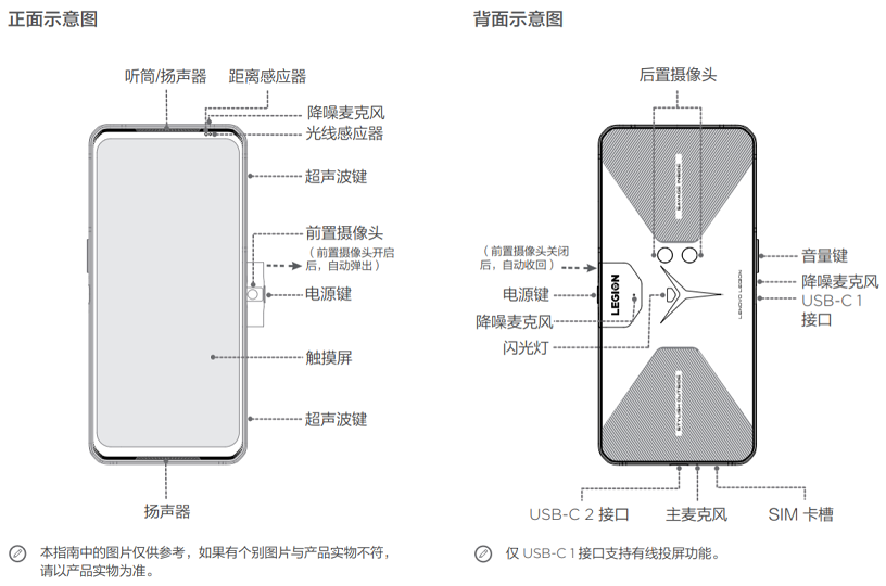

按键,接口及传感器布局:

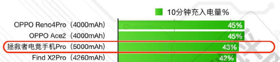

充电支持情况:
使用原厂的90W双口快充头从0-100耗时约30分钟左右,使用原厂的65W双口快充头约33分钟左右充满,单口最高支持45W快充(侧边单口充电约85分钟左右充满,连接底部单口约70分钟左右充满)
注:实际充电时长受手机温升,使用情况及环境因素影响略有波动。由于90W充电头双路闪充功率较大,考虑手机发热和电池保护,会适当增加涓流充电时长,因此充电总时长与65W充电头接近属于正常情况。

充电对比图源:小白测评数据库

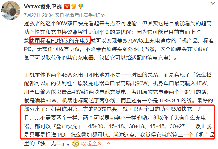

拯救者电竞手机Pro充电头和机身支持标准的PD快充协议和PPS。当使用某些三方的大电流充电线(如5A线)时,可能遇到不兼容的情况,导致不充电或充电慢。譬如:华为OV等都有自家的私有快充协议,支持其协议的快充线通常都经过魔改和带有识别芯片,当识别不匹配时可能出现上述现象。

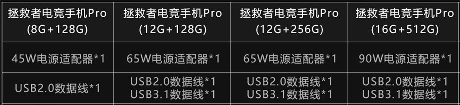

四个版本标配电源适配器和数据线差异:

注:实际附件标配情况请以商品页面显示为准,各版本机身支持的最高充电功率相同,支持标准的PD快充协议和PPS。使用原厂双口充电头同时充电:插入第二根线的过程中,充电状态会先短暂断开再恢复,这个是正常现象(因为本机支持反向充电,当电源不是同时输入的时候,系统将识别判断是否需要反向充电,识别后即可恢复正常充电)。新增【16GB+512GB 炽焰战甲 TS战队同款】标配的是65W适配器。

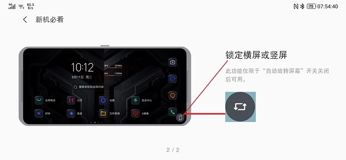

如何锁定横屏和竖屏:首次开机默认横屏状态(OTA4开始将改为默认竖屏),请先保持【屏幕旋转】未开启状态或先关闭,将手机从横持状态,旋转为竖向握持,此时屏幕底部(短边)会出现一个【锁定】图标(如图),点按后即可切换为【锁定竖屏】。反之,从竖向握持旋转为横向握持,底部再次出现该图标时,点按即可【锁定横屏】。若没有出现【锁定】图标,请再做一下横竖旋转手机的动作,让传感器识别到手机握持状态发生了变化。注意:锁定竖屏后,如需要自动跟随握持状态切换横竖屏,可下拉通知栏从控制中心,开启【屏幕旋转】功能,UI将跟随握持状态自动旋转。

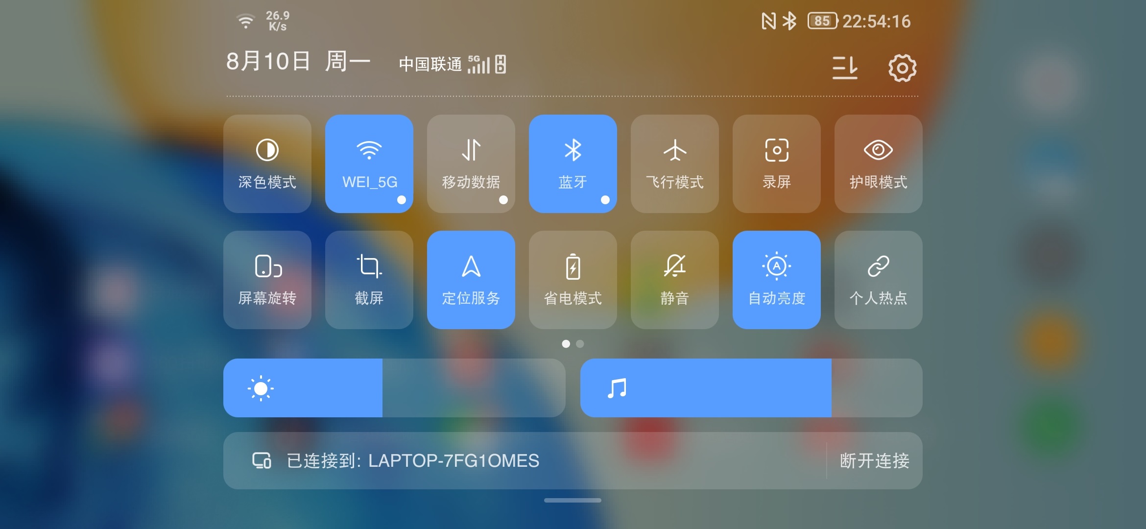

新版通知中心和控制中心:

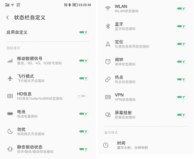

状态栏图标支持自定义显示(可以开启显示秒):

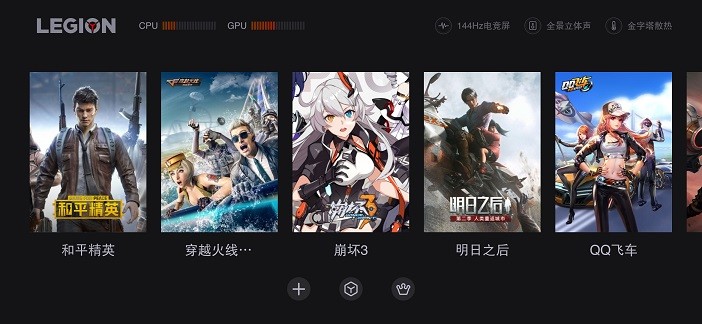

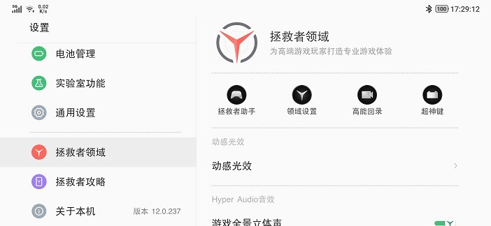

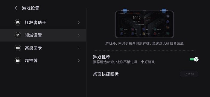

如何进入拯救者领域:
硬件启动:非游戏界面,同时按住顶部边缘的肩键:超神键(超声波按键)
4785404
4785404
软件启动:打开设置->拯救者领域->领域设置->点击添加桌面快捷图标->即可通过点击桌面快捷图标进入
4785403
4785403

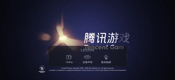

如何启用游戏模式:
1. 从应用中心程序中下载安装完游戏后,通常会进行自动识别。
2. 进入拯救者领域,查看是否有已安装游戏的卡片,如果有,则说明识别成功。
3. 通过桌面或拯救者领域,打开已识别的游戏,即可自动启用游戏模式。
4. 在进入游戏时,若出现下方图示,则说明游戏模式已启动成功。

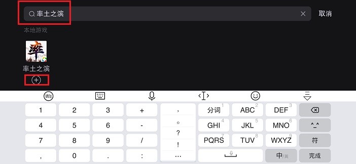

游戏不在拯救者领域,支持一键超神,如何手动添加支持?
1. 当安装完游戏后,安装的游戏未能在拯救者领域以卡片的形式显示,则说明该游戏未能被系统自动识别。
2. 打开拯救者领域,点击 ㊉,进入添加游戏界面。
3. 在搜索框中,输入刚安装的游戏名 (如游戏为英文版,请搜索英文名)。
4. 在搜索结果中,找到刚安装的游戏,并点按 ㊉。
5. 返回拯救者领域,查看游戏是否添加成功。

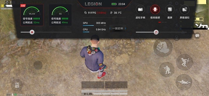

呼出、收起拯救者助手
1. 在启用游戏模式后,从屏幕顶端向下滑。
2. 下滑出的界面,即为拯救者助手,可以通过助手,使用多种实用功能。
3. 点击界面外任何区域,即可快速收起拯救者助手,快速回到游戏。
4. 通过拯救者助手可以查看网络情况(切换WIFI/4G),操作高能回录,虚拟手柄(肩键映射和4D摇杆),直播入画,截屏,临场震感,清理内存,屏蔽电话,屏蔽通知,微信,QQ,变声器,防误触的快捷功能。
//237版本起接入腾讯加速器,通过拯救者助手设置->快捷功能排序->将其添加到助手快捷面板。

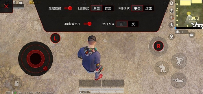

超神键(肩键)怎么使用?虚拟手柄怎么使用?
以和平精英游戏为例,下拉游戏助手,右上角会有一个【虚拟手柄】菜单,点击以后会出现“L”和“R”两个字母,将字母放置到想要代替的按键位置,比如,将“R”字母放到开枪键上,打枪的时候直接按肩键右键即可开枪,不需要在按屏幕开枪。注:L字母对应左肩键,R字母对应右肩键。4D虚拟摇杆可用于模拟方向摇杆和转动视野,通过倾斜手机方向实现。

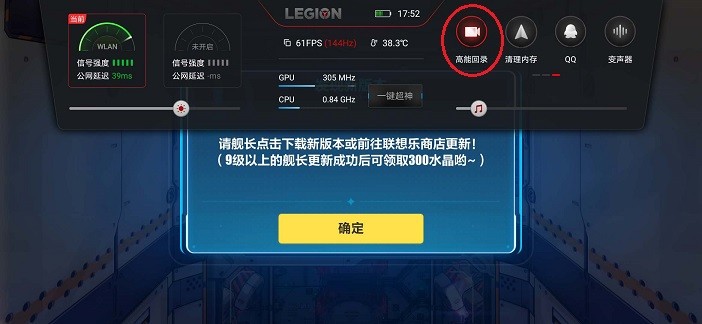

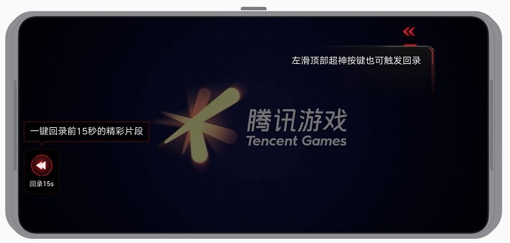

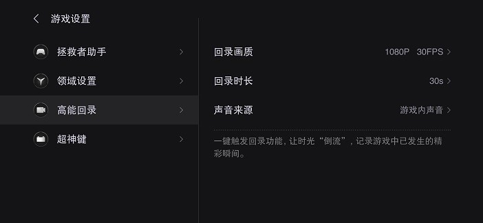

高能回录
可在设置--拯救者领域--高能回录中设置回录画质,声音来源和回录时长5s、10s、15s或30s。高能回录功能是需要手动触发的,游戏中下拉呼出拯救者助手打开【高能回录】菜单,通过向左滑右侧肩键可以触发回录或者点击【触发回录】按钮,将过去精彩操作录屏记录下来。

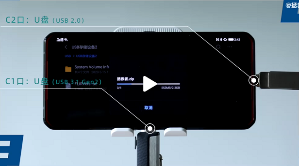

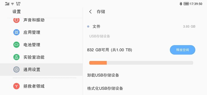

OTG支持情况:支持OTG连接U盘,移动硬盘等存储设备,支持fat32,exfat,NTFS文件系统。可以同时接两个U盘哦!
注:不支持连接两个移动硬盘或者两台电脑传输数据

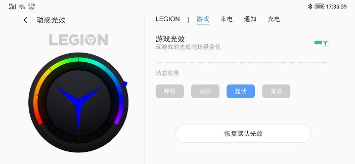

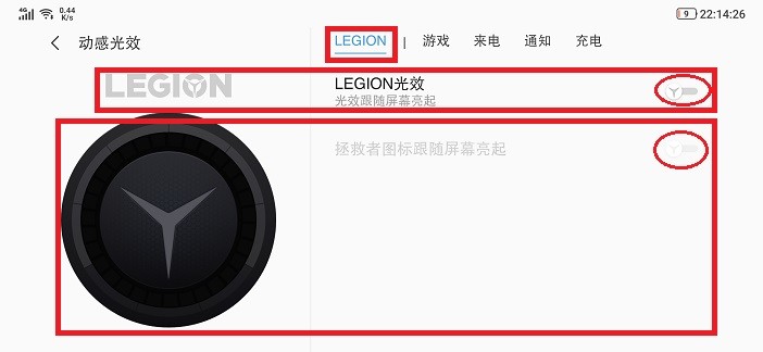

拯救者Y信仰灯(指示灯/呼吸灯):设置-显示和亮度/拯救者领域-动感光效,可以设置游戏/来电/通知/充电场景应模式下的“Y”灯效。灯都关了,为什么还会亮,请检查下:LEGION灯是需要另外点击进行开关。

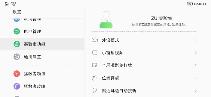

实验室功能:
外设模式、小窗播视频、全屏观影免打扰、位置穿越、贴近耳边自动接听
注:在日后推出的版本中,实验室功能可能会变更,失效或移除,仅供尝鲜试用

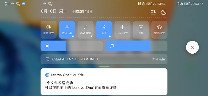

Lenovo One设备协同引擎:
lenovo one功能介绍和工具详见:https://one.lenovo.comLenovo one功能开启后会自动开启蓝牙,用于随时发现其他电脑设备,等待连接。当它自动开启蓝牙后,通知栏会有“Lenovo one已打开蓝牙”的提示。因此不需要使用Lenovoone的时候,建议关闭该开关。

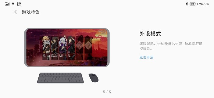

外设模式:
通过侧边(长边)type-c接口连接外设,使用键鼠,手柄等外设操作应用,支持和平精英,王者荣耀,QQ飞车,崩坏3,实况足球等游戏或应用。
注:227,237版本暂未开放对和平精英的支持。有线手柄,蓝牙手柄仅适配PS4、Xbox One两款主流手柄。使用外设辅助为大家带来了操作的便捷性,但随着游戏环境的升级迭代,日后也可能被游戏厂商检测判断影响游戏平衡性,导致游戏行为受限,因此在竞技类游戏中,建议谨慎开启。

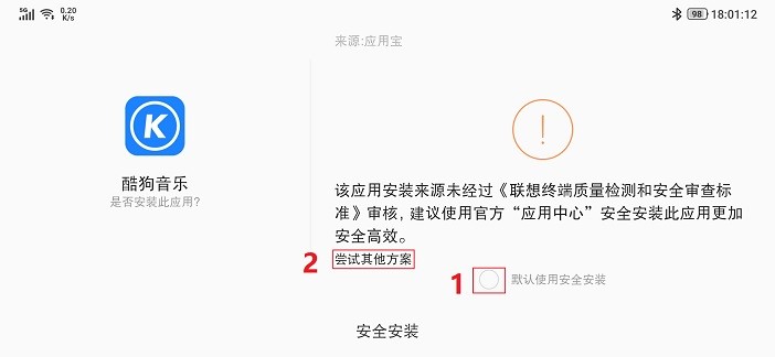

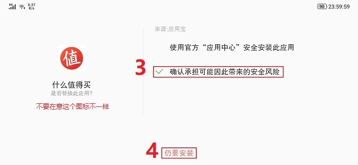

非应用中心下载的应用(游戏)如何安装:
如需从其他渠道下载自己需要的应用,安装时点击【尝试其他方式方案】,不要勾选【默认安全安装】,点击【确认承担...风险】,【仍要安装】即可跳过应用中心直接安装已下载的应用。

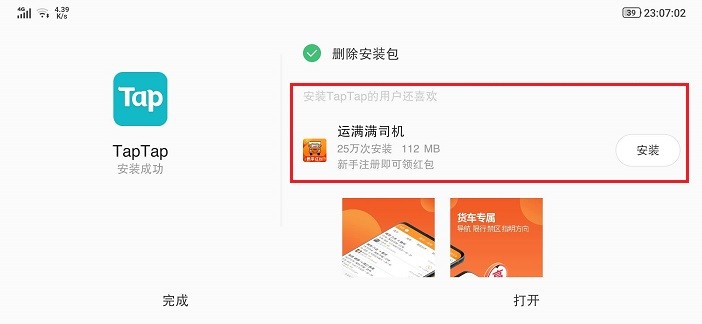

下载应用安装成功后,提示安装某应用的用户还喜欢某些APP,如何关闭应用推荐?
进入设置--通用设置--安全和隐私--关闭 应用推荐 即可。

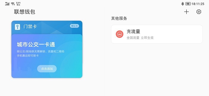

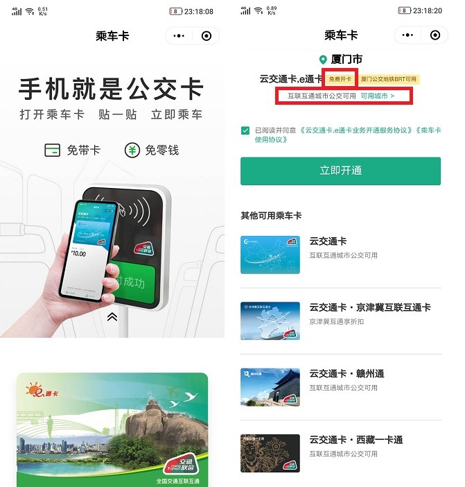

是否支持触碰付款,NFC公交卡和门禁模拟:
支持HCE钱包、SIM卡钱包,触碰付款。通过联想钱包可以开通天津交通联合卡(支持在全国280多个交通联合的城市进行使用,详见开卡提示),也可以自行在微信开通其他地区的NFC乘车卡使用(微信搜索乘车卡,还有多地免费开卡的活动哦,也可以查看卡片适用城市)。支持门禁卡模拟和创建空白钥匙。不支持模拟电子身份证eID。

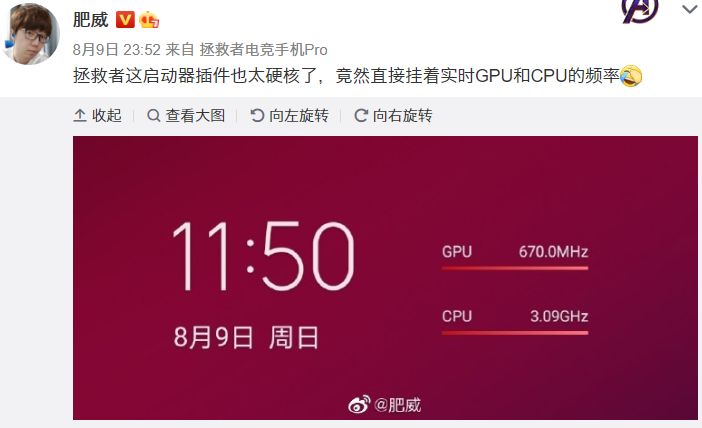

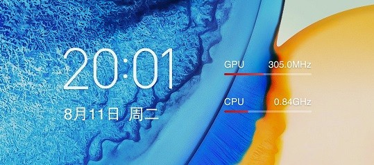

桌面新增时间CPU小部件:

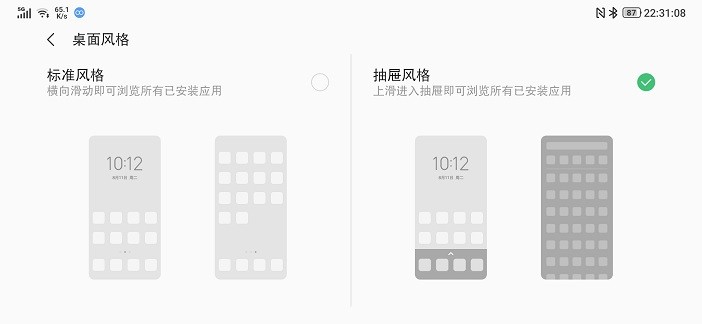

从桌面编辑模式可以修改桌面风格(切换抽屉模式):

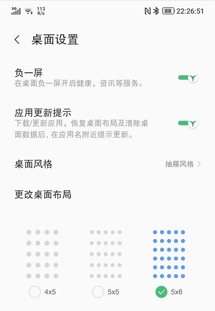

从桌面编辑模式可以更改桌面布局,关闭负一屏:

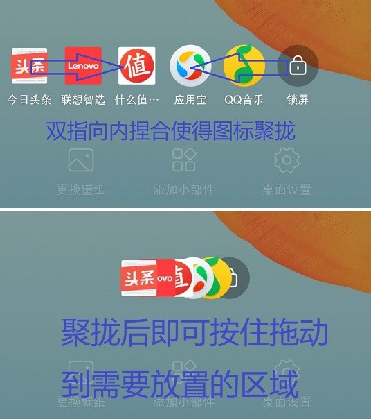

如何批量移动桌面图标,如何自动对齐图标
在桌面双指向上或向下滑动,即可使得当前页面的图标上对齐或底对齐。进入桌面编辑模式,批量选择图标后, 双指向内捏合即可聚拢图标,然后按住图标即可拖到需要放置的区域。

有线投屏、刷机该连接哪个充电口:
有线投屏、刷机请连接侧边(长边)的Type C口操作;

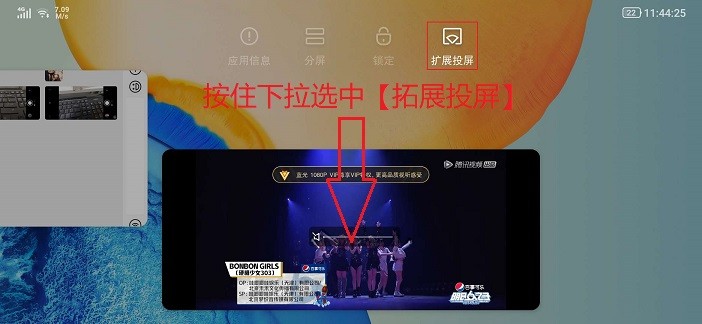

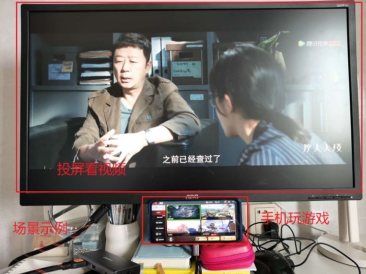

拓展投屏(分身):
应用历史界面不同力度下拉卡片直到选中【拓展投屏】,可将此应用画面投屏到显示器上,同时手机还可以独立做其他操作(譬如:玩游戏,刷微博抖音,社交聊天等),实现边看直播边玩游戏或边追剧边聊天等需求。

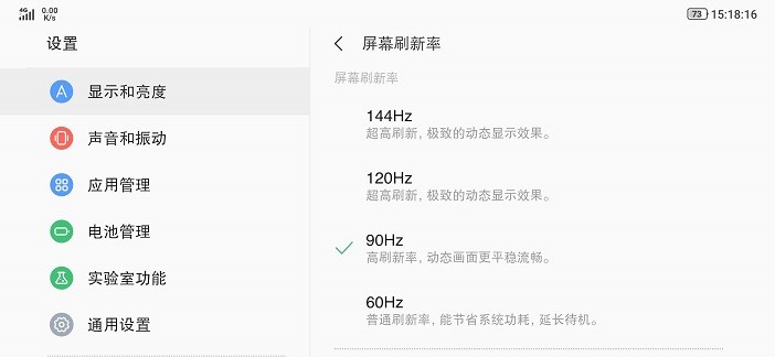

调整屏幕刷新率:
进入设置--显示和亮度--屏幕刷新率,可以切换60hz、90hz、120hz、144hz刷新率。
4789316
4789316
注:120hz需升级到OTA3版本才支持选择。屏幕刷新率高,视觉流畅度更佳,但系统功耗也会因此增加,降低续航时间,个人推荐平时使用90hz能耗相对均衡。

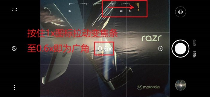

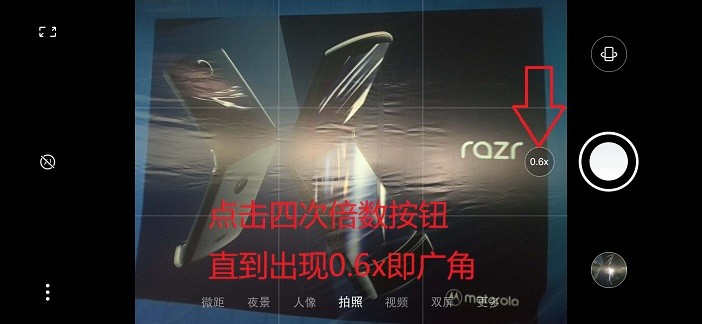

相机如何使用广角拍照:0.6x即为广角模式。三种开启方式,最快的是直接在取景界面双指捏合,直接进入0.6X模式。其余两种如图所示

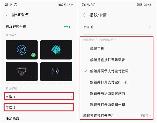

指纹快捷功能(快速调用支持或直接打开某应用):
设置--指纹和密码--指纹--验证通过--指纹管理(选择需要设置的手指)
可以设置锁屏状态下,通过此指纹解锁直接展示付款码或扫一扫,也可以直接打开某个应用。

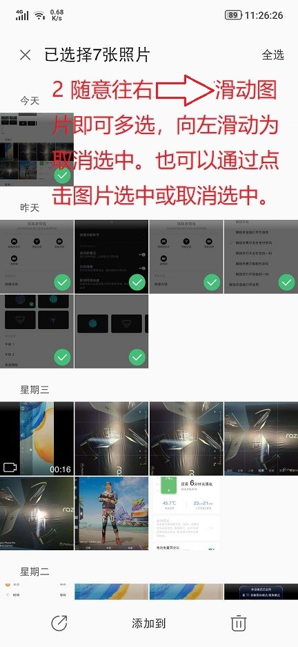

2、随意往右或往下滑动图片即可多选,无需按压选择。往左滑动为取消选择。

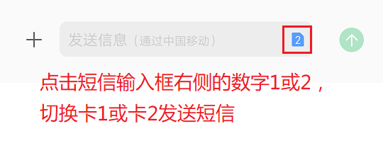

双卡如何切换卡1卡2发短信:

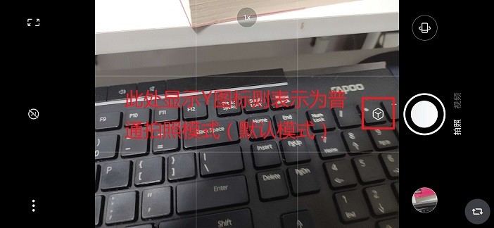

相机无法连拍照片?
如发现长按快门(拍照)按钮,无法实现连拍,请确认下处于普通拍照模式(默认模式),如图,才能支持连拍。如处于其他模式,请退出相应模式。

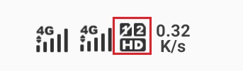

为什么打游戏(譬如:王者荣耀)时,来电或者来短信会导致460(断网)?
当使用WiFi网络时,来电/来短信是不会导致断网的。玩游戏时来电/来短信时断网,主要发生在使用数据网络时。
注:如果不是来电话来短信导致的460,则与此无关,请关注当时网络的稳定性和信号强度,另外反馈。
背景原因:
情况1、上网主卡来电话时信号会回落到2G网络,不支持数据和通话/短信服务并行,因此会出现网络中断。
情况2、手机主要都采用双卡双待单通的通信方案,来电和短信优先级高,另一张卡来电/来短信时,会抢占射频资源来接收,必然会导致正在上网的主卡网络中断。目前市面主流的智能手机都存在此现象。
如何避免:
1、使用WiFi网络玩游戏;
2、使用的卡都开通VOLTE业务,这样来电才不会掉到2G且支持数据上网。通常以HD表示VOLTE;
3、针对情况2:只能在游戏前先禁用副卡,避免副卡来电导致断网。拯救者助手将在后续升级增加【游戏时临时禁用副卡】的功能。
移动卡,电信卡需开通且驻网在HD网络下。联通卡最好也使用VOLTE网络,避免回落到3G网络,部分地区网络不稳。
如下图,状态栏有显示HD图标则表示正在使用HD网络,数字角标1和2分别代表哪张卡有HD。HD图标上有一个斜杠则表示该卡没有开通HD业务或周围无HD网络覆盖。

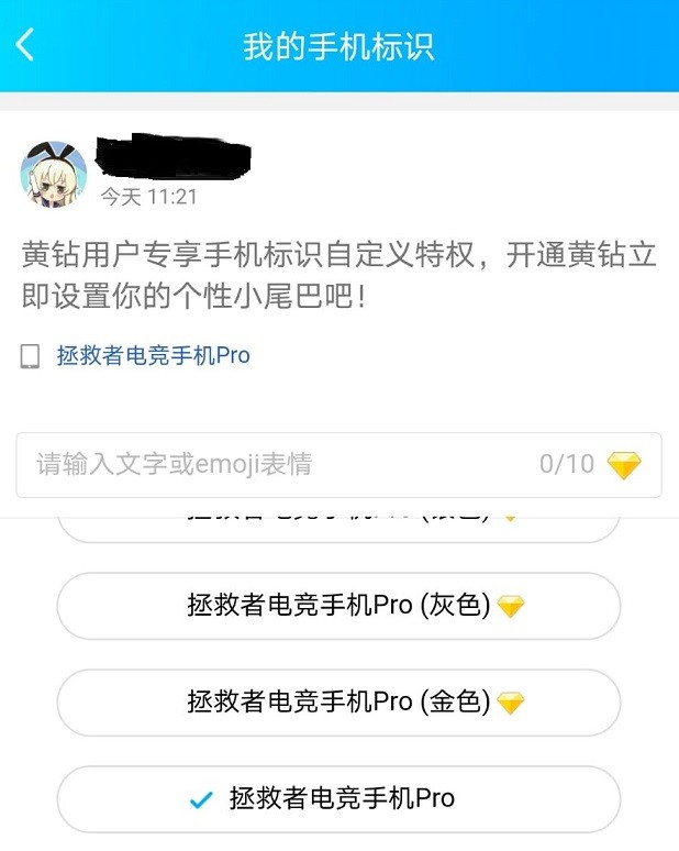

QQ说说小尾巴如何显示机型:设置小尾巴参考通用链接:https://jingyan.baidu.com/article/a378c960d61b1ab329283052.html

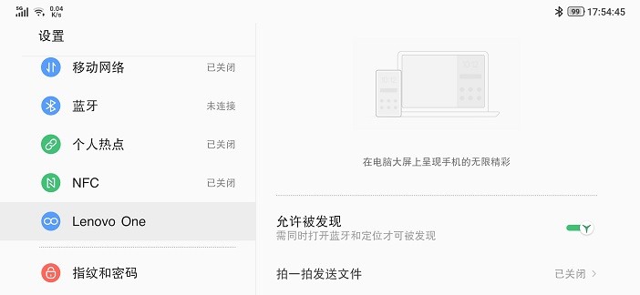

蓝牙经常自动打开?
请确认是否打开了Lenovo One功能,因其需要通过蓝牙与电脑配对,因此会自动开启蓝牙。在不适用该功能的时候,建议关闭。
关闭路径:设置--Lenovo One--允许被发现(关闭)或者下拉控制中心,找到Lenovo One图标,关闭。

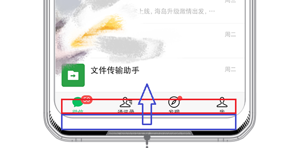

5、偶发微信发送语音后对讲图标不消失问题(已解决)
//0812:内部已优化,请升级到237版本;
注:为解决此兼容问题,升级237后微信界面的上滑返回手势识别区做了下移调整,请尽量从屏幕显示区外部往里滑(如图:从蓝框区域往上滑)确保成功率,其他应用界面可以从红框区域上滑。(当前新版本在微信场景设计如此,如您升级后对此有不好的感受,也请再次发帖提出,我们将持续反馈给研发评估调研更佳的优化方案)

10、和平精英能否支持精彩时刻功能(已实现)//0902:需要与腾讯合作适配,产品已经在对接中,请等待后续游戏厂商开放支持;

蜻蜓,反馈个问题,微信主界面,上滑返回桌面操作经常失灵

更新之后,上滑返回比以前反应慢了,而且经常不操作,就是上滑了但是没有任何反应

没有模拟门禁呀
来自PC浏览器 发表于 2020-8-18 10:58:49
NFC开通了微信的"京津冀互联互通卡",手机发地铁闸机感应器没有反应。(NFC功能打开)
