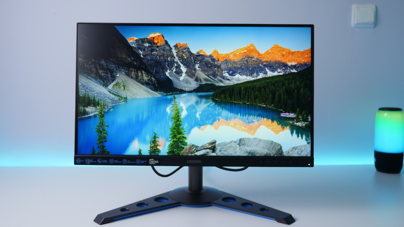

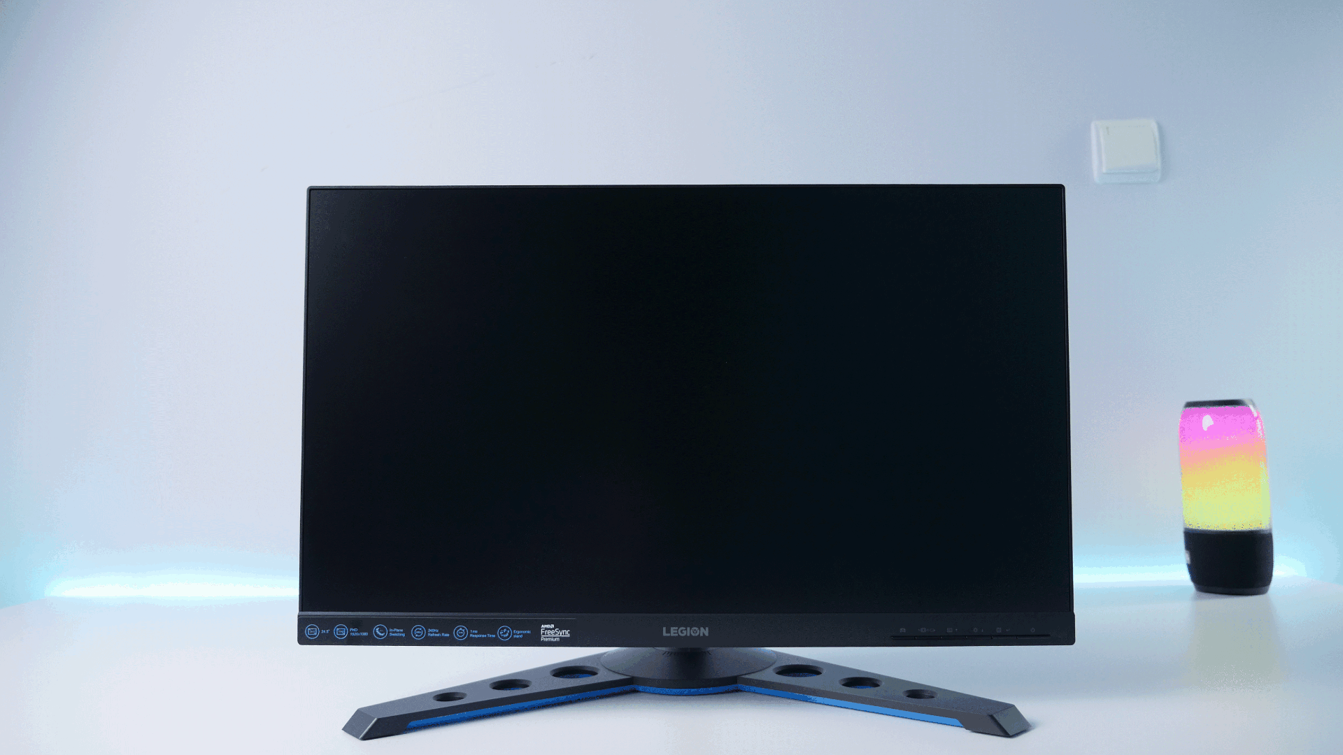

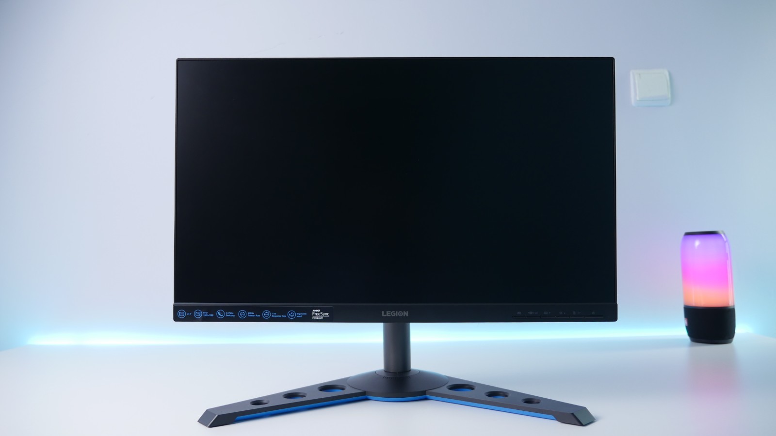

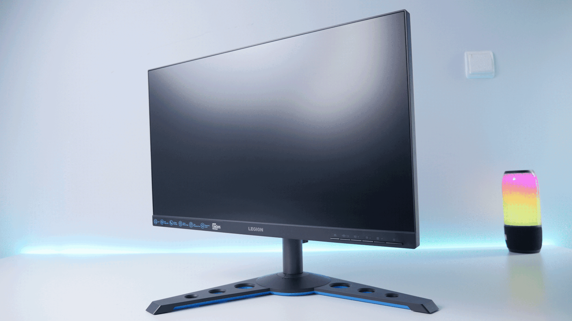

拯救者Y25-25正面外观
  • 机身一览

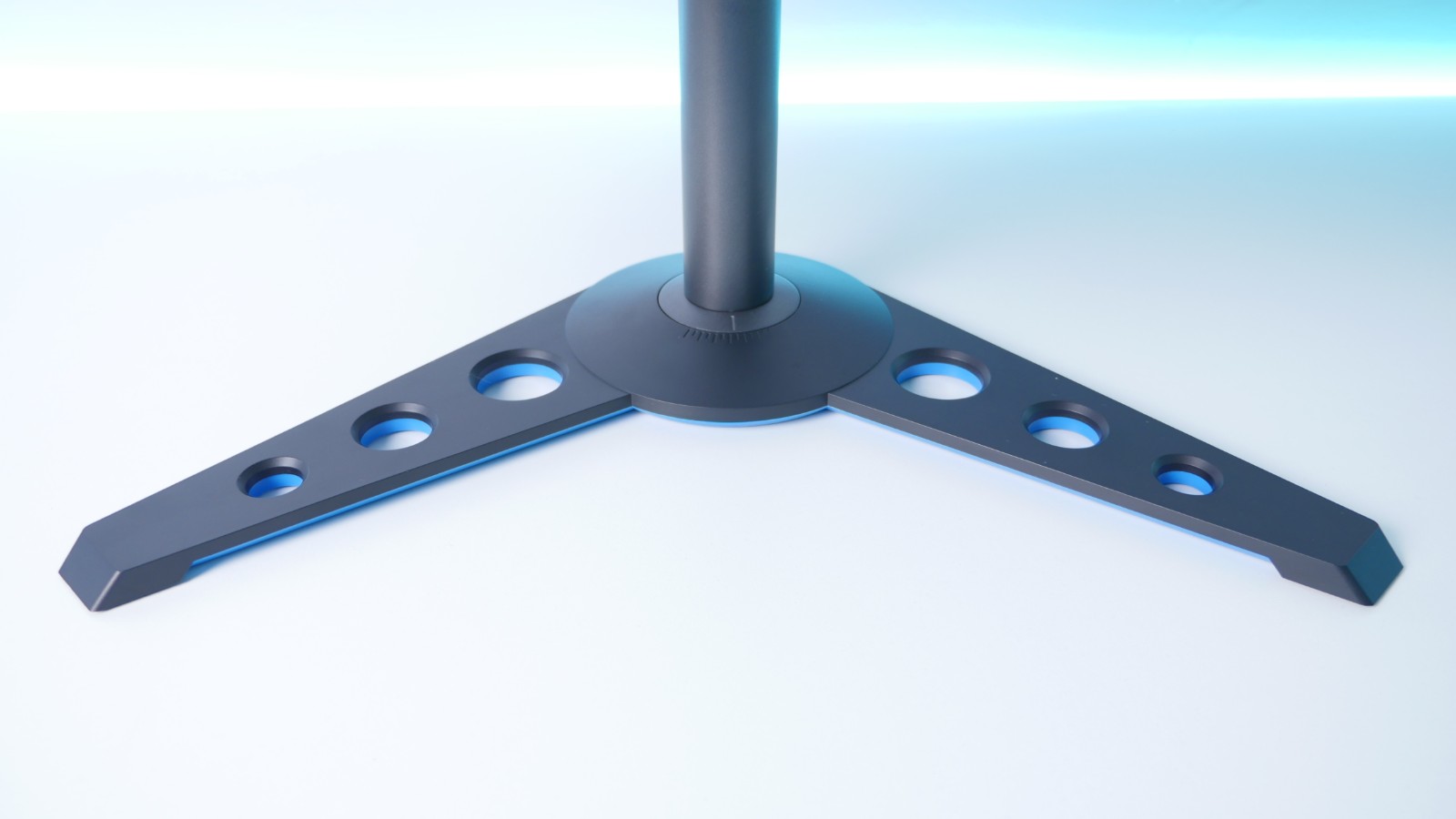

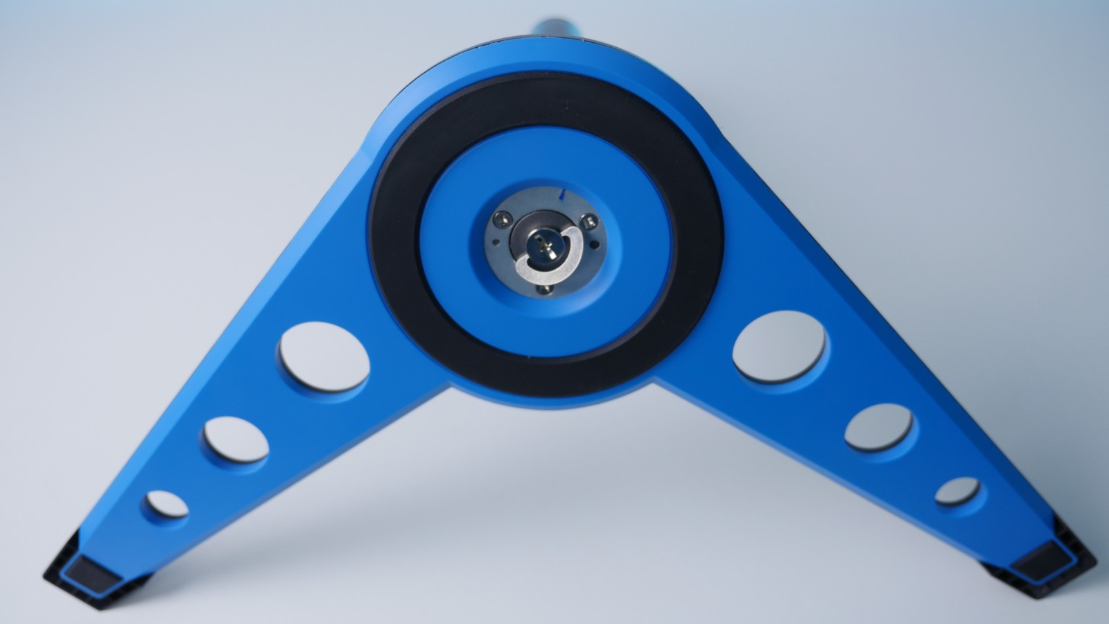

第一眼看过去会被吸引到的,指定是拯救者Y25的这个硕大的支架底座,毕竟这么强悍的显示器,确实得有一个足够可靠的支撑。支撑结构的设计非常有肌肉感,宽大的底座稳稳地贴合在桌面上,三对圆形镂空开孔不仅减轻了重量,观感上也要舒服的多,甚至营造了一种工业风的氛围,在另外拼色夹层的设计非常有个性,可惜遗憾的是并不能发光作为氛围灯来使用,如果蓝色部分能够透光的话,在观感上一定会更加炫酷。
4783534
4783534
宽大的支架底座

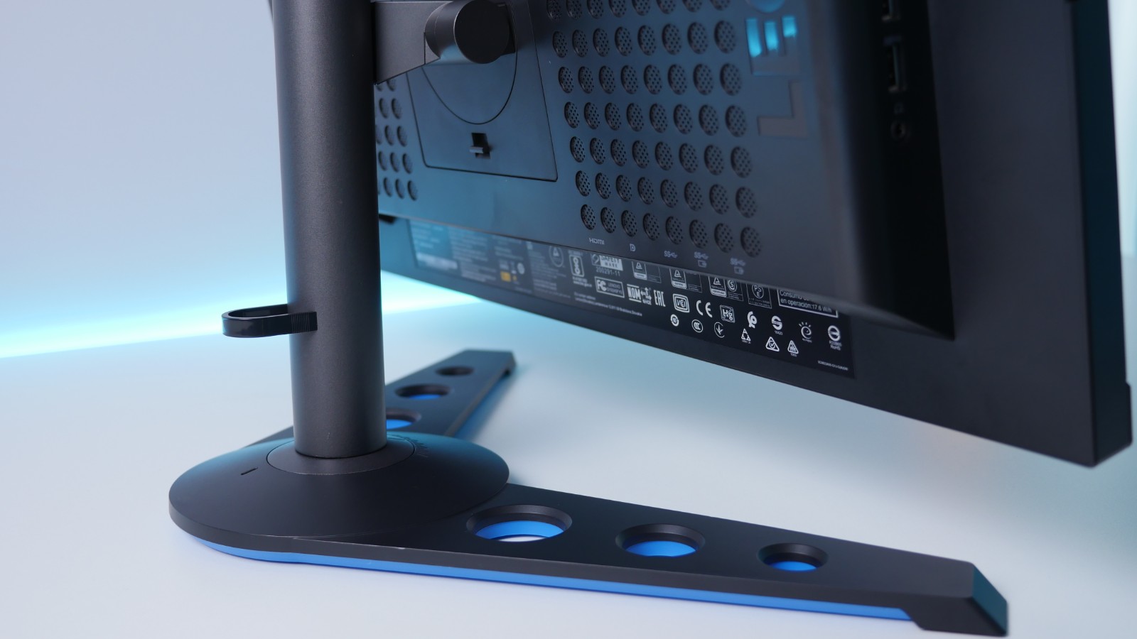

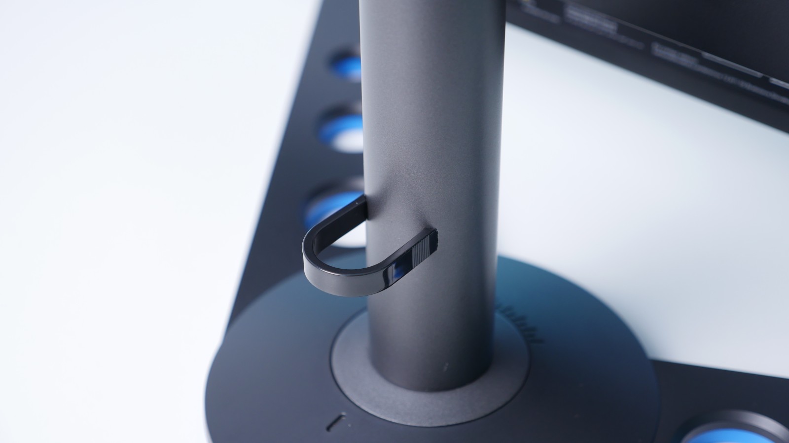

底座的上方就是粗壮的圆柱形的金属支架臂,摸上去厚重的质感很强烈,采用无螺丝安装,直接卡上把底部的拉环螺丝拧紧就能固定住,上部分通过转轴连接到显示器背面,两处连接同时都拥有可旋转的设计。在支架臂上还很贴心的设计了一个理线环,走线刚好绕到后面看不见的地方,让桌面更加整洁。
4783536
4783536
金属支架臂
4783528
4783528
理线环

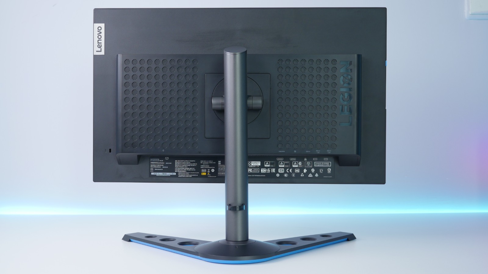

由于电竞显示器大多都将电源内置,所以相对于主打轻薄的显示器不同,在体积上要更大一些,整个显示器的背面则显得非常沉稳,大面积的开孔既不会让背壳显得光秃秃的,又解决了电源和主板的散热。
4783517
4783517
拯救者Y25-25背面

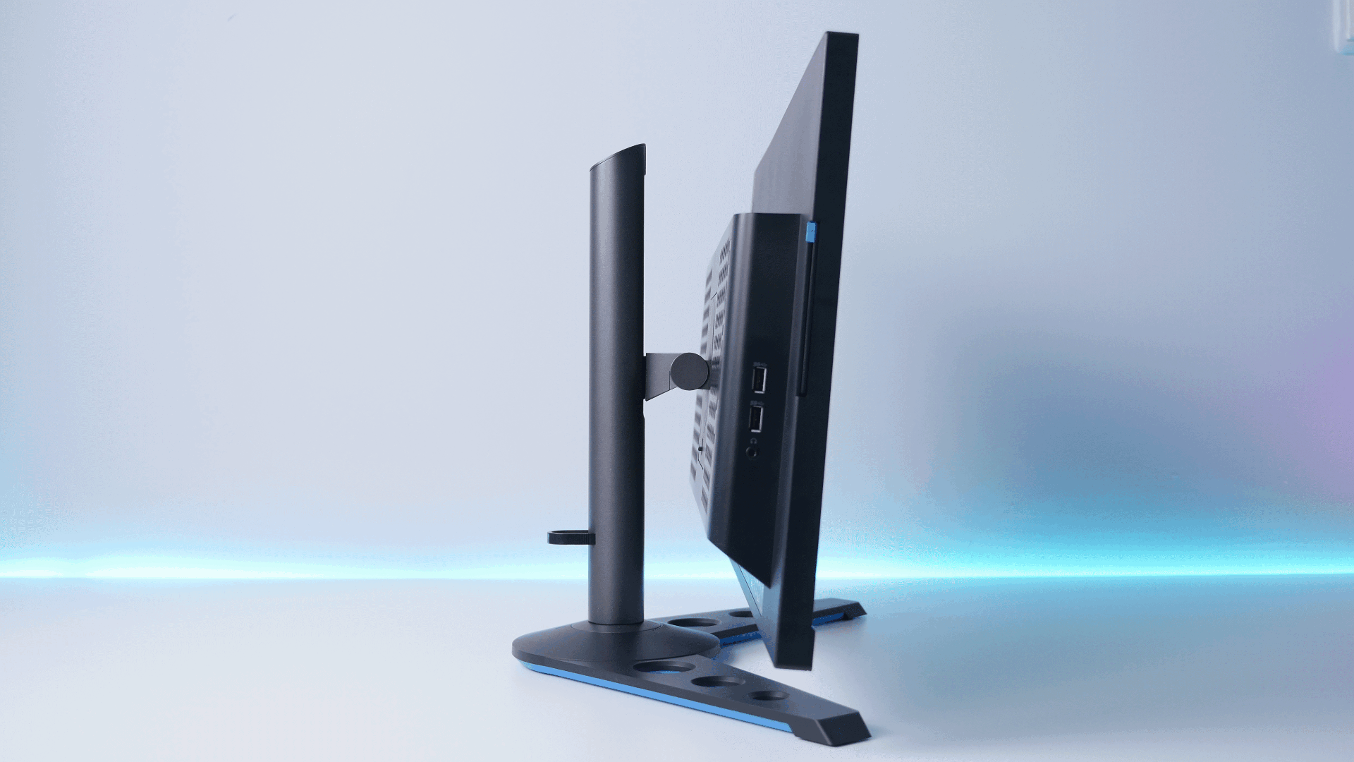

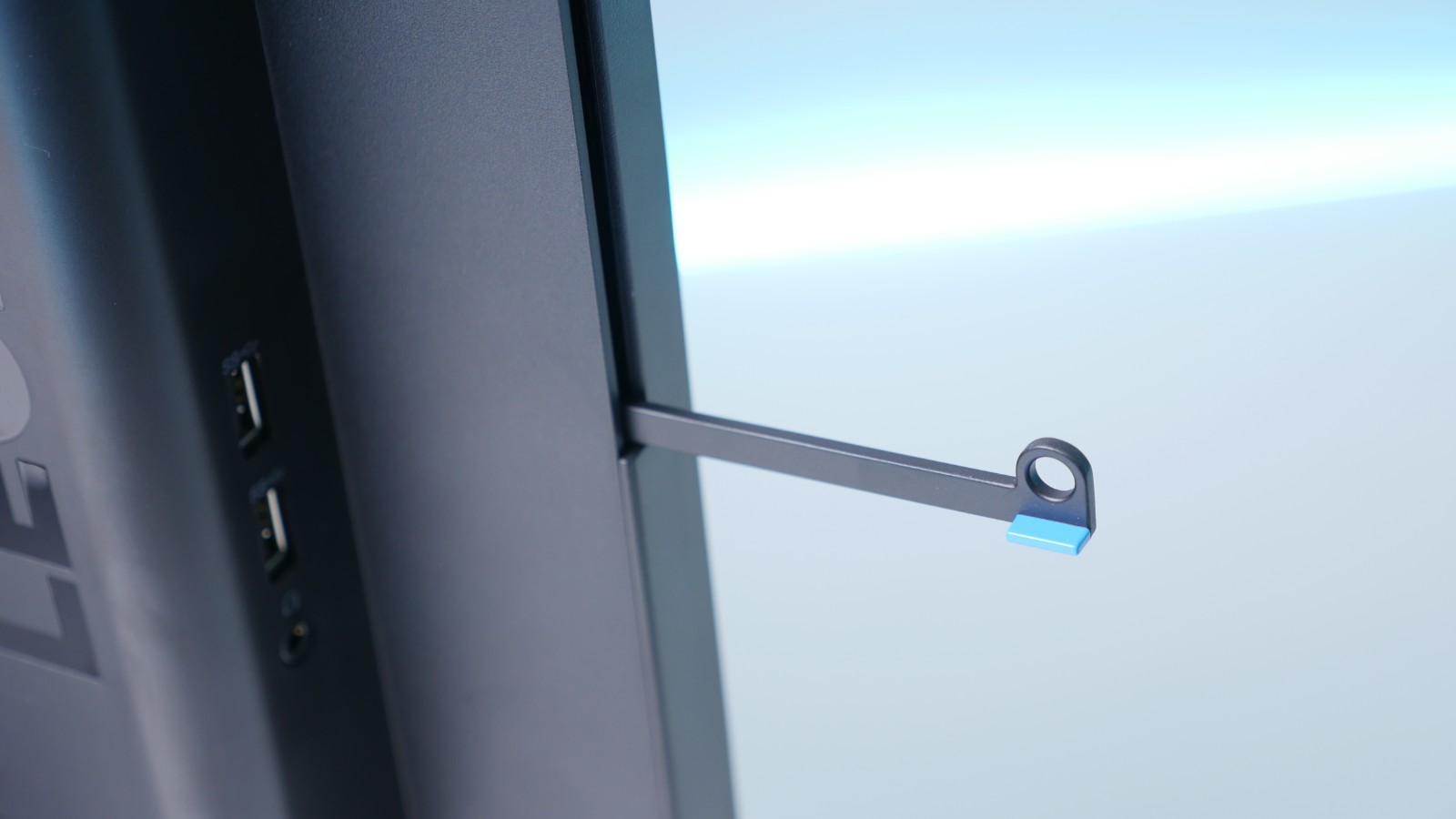

另外在显示器的左侧有一个蓝色的小开关,拉开之后会出现一个支架,一开始我还很纳闷这是干啥用的,直到我随手把耳机挂上去才恍然大悟,正好能够容下一个头戴式的耳机,这一处小细节十分值得点赞,至少能为桌面上空下了一个耳机架的位置。
4783522
4783522
暗藏的耳机支架

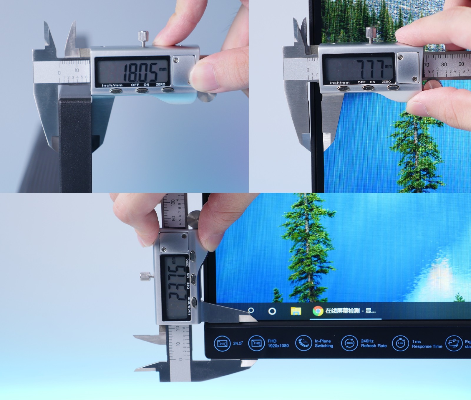

显示器的正面就是熟悉的三面窄边框,实际上超窄边框现在早已不是什么新鲜的特色了,几乎已经成为了现在显示器的标配,所以在拯救者Y25的官方参数中根本没有提到这方面的数据,那咱们就接下来通过卡尺的实际测量看看。
4783523
4783523
机身尺寸
边框+黑边宽度约为7.77mm
下巴宽度约为23.75mm
屏幕厚度约为18.05mm

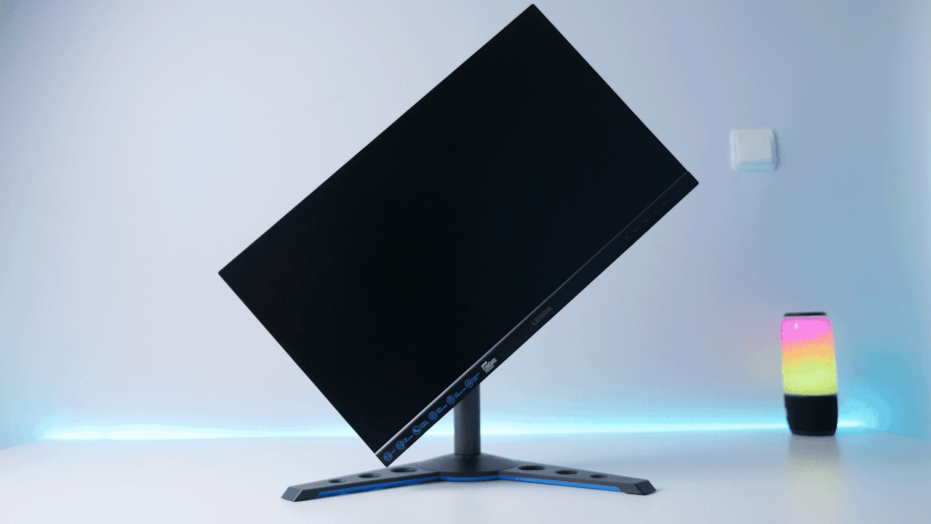

作为一款电竞显示器,Y25的可调节视角的地方真的可以用惊喜来形容,为了满足用户的舒适坐姿和观看视角,除了传统的俯仰角和升降高度调节,还包含了左右转动和横竖屏之间的切换,尤其是横竖屏的切换,真的是让我没有想到一块主打电竞的显示器还能有这样的玩法,在游戏与阅读之间可以任意切换。
可调角度动态图:
4783559
4783559
俯仰角度调节
4783558
4783558
垂直水平调节
4783561
4783561
显示高度调节
4783560
4783560
左右视角调节
实测可以进行130mm的升降调节,-5度至22度的俯仰调节,90度的横竖屏旋转,40度的左右旋转。

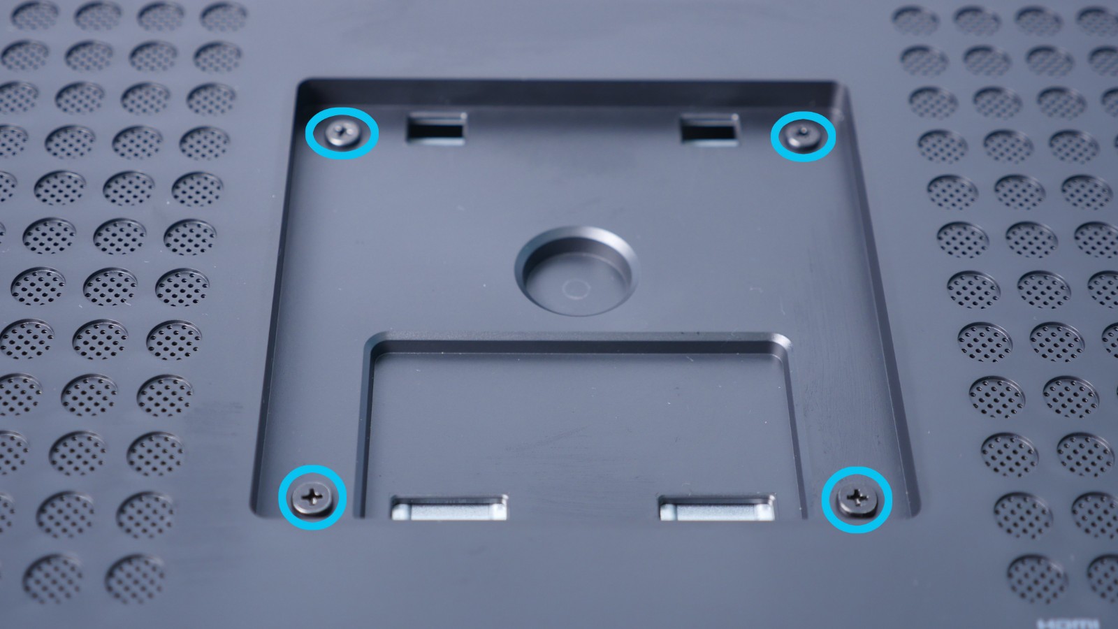

即使如此,拯救者Y25依然提供了VESA标准100mm*100mm壁挂安装座,不过如此丰富的角度调节,还要什么第三方的显示器支架臂?
4783518
4783518
VESA 100mm*100mm壁挂安装座

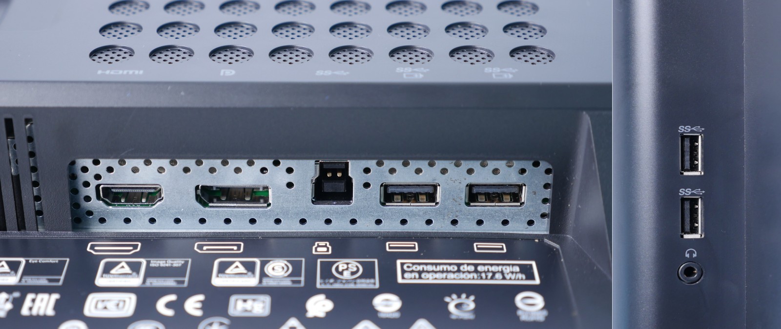

在接口方面的配置堆料属实出众,除了右侧的电源接口,依次为HDMI2.0和DP1.2的视频接口、USB TYPE-B的输入接口、两个USB3.1接口,包括侧面同样也有两个USB3.1接口,下方为3.1mm的音频接口。
4783538
4783538
底部及测评接口配置
作为一款显示器,能够拥有堪比Hub的强大的扩展性能,着实是已经足够良心了。在随机附赠的线材中,分别由一根USB的上行线和一根DP传输线,在DP线的另外受限于HDMI的传输的效率,肯定是发挥不出来拯救者Y25的全部实力的,用HDMI传输有些暴殄天物了,所以为了保证性能干脆就只有一根DP线。

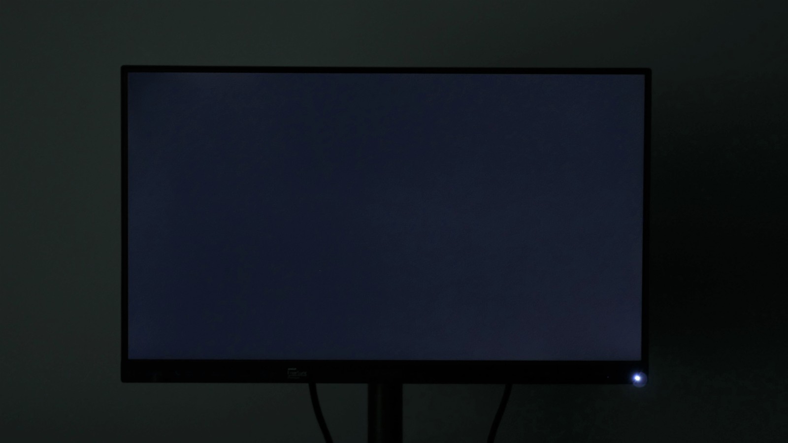

首先咱们第一项要做的测试就是漏光,在开启屏幕的第一眼,能很直观的看到显示器的漏光程度。实际上受限于生产精度和封装工艺,大部分IPS屏幕多多少少都沾点漏光问题,这个很难避免。不过大家可以参考一下拯救者Y25开启最高亮度,在全黑环境下的漏光情况。
4783529
4783529
屏幕漏光情况
不难看出,拯救者Y25的在控制漏光程度上已经达到了近乎完美的级别,而这方面也正是对一款显示器做工的最好的证明。

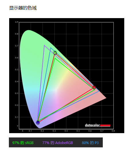

关于拯救者Y25的色彩测试,官方宣称为99%的sRGB,为了最大程度的还原显示器原本的真实效果,我将显示器还原为出厂时的状态,通过红蜘蛛校色仪Spyder X实测。
4783520
4783520
开始测试
色彩未经校正的测试结果如下:
4783546
4783546
色域测试结果
97%的sRGB,77%的AdobeRGB,80%的P3色域,对于一款电竞显示器来说,这样未经校色前的结果已经已经相当理想。从结果中可以大概看到,它在三色彩显示中表现得都足够浓郁;尤其对AdobeRGB色域覆盖率达到77%,对色彩的表现超过了绝大部分的显示器。

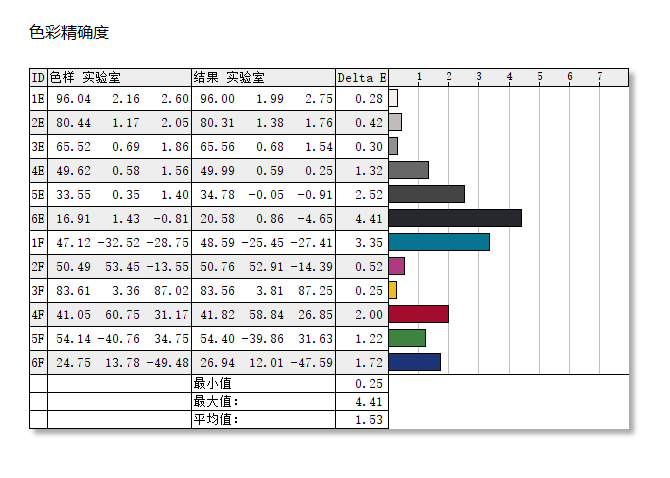

  • 色彩精确度
色彩精确度能很好的反应出屏幕色彩显示的准确性,与标准色彩的差异所产生一定数值,一般平均值越小,则意味着屏幕色彩还原度越高。
4783544
4783544
色彩精确度测试结果
在色彩方面的成绩,拯救者Y25的色彩精确度除了个别色样拉跨了一些,但平均1.53的成绩整体看来已经很令人满意了,要知道我上一台显示器的成绩在二点几,看来出厂的色彩调教还是很出色的。

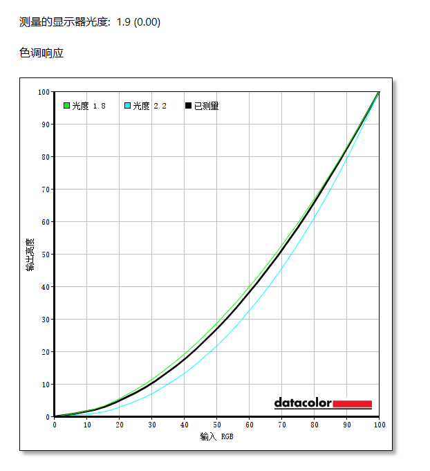

  • 伽马曲线色调响应
4783539
4783539
伽马值色调响应测试结果
在伽马曲线性测试结果中,伽马黑色曲线更贴近于光度1.8的标准曲线,而在光度2.2下的曲线有一定程度的偏离,但相对来说,在这方面的优化也处于比较不错的水准。

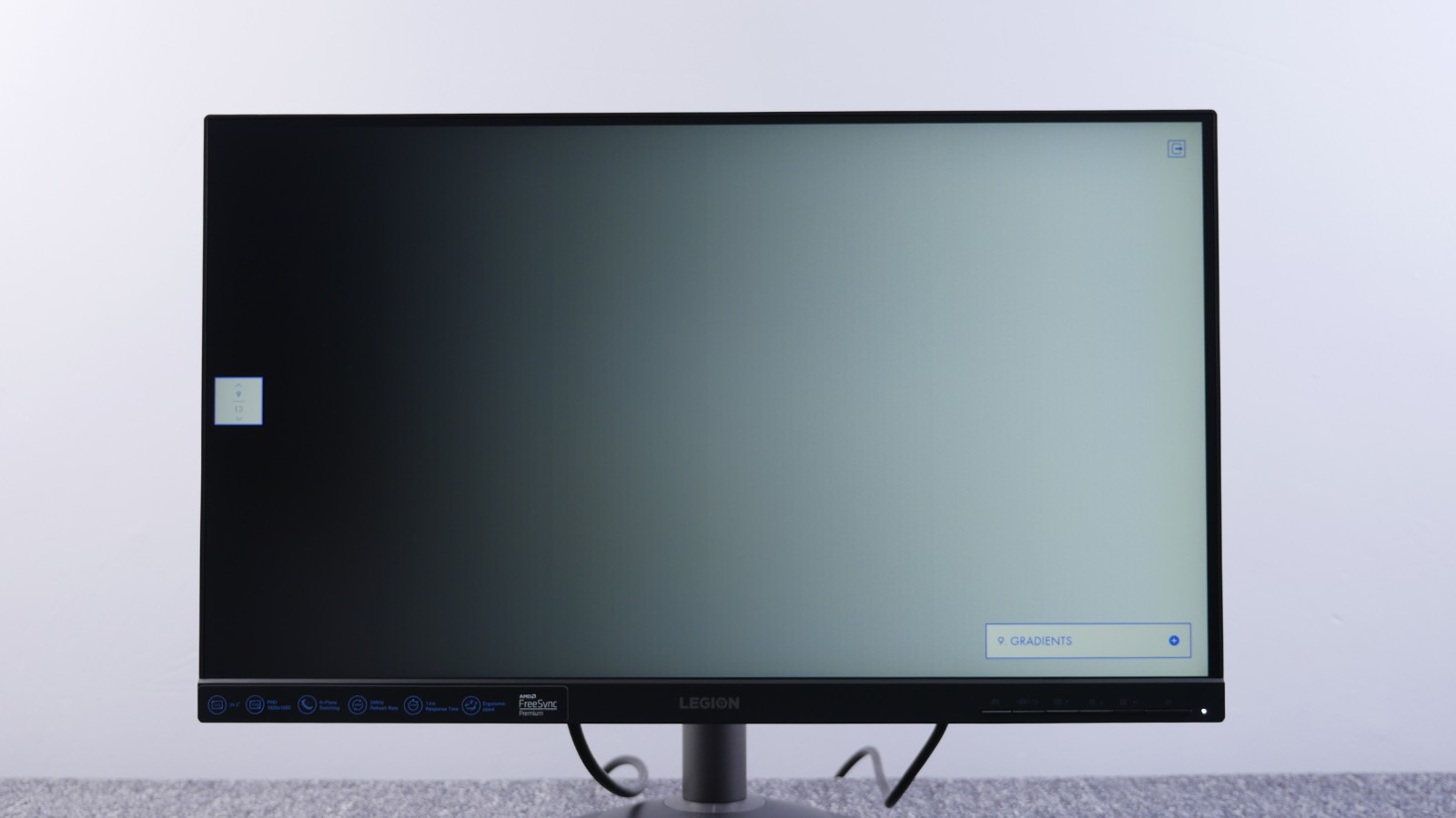

  • 对比度色深
拯救者Y25为原生8bit抖动10bit的色深,这在高端显示器中倒是挺常见的配置。色深的灰阶测试,就是把屏幕显示从白色到黑色的过渡色平均分为很多的色块,每一个色块都代表黑白过渡中承上启下的一个段,所划分的色块越多,那么呈现出来的画面效果也就会越细腻。
4783524
4783524
灰阶画面
灰阶测试中,拍摄存在一定的失真,实际观感上拯救者Y25的灰阶色块之间实际观感上清晰分明,代表了10bit优秀的色深水平。

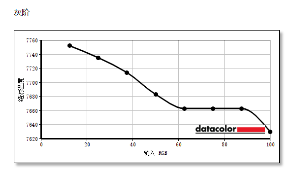

另外灰阶的测试参数结果如下:
4783540
4783540
灰阶测试结果
其实画面能够显示黑白灰色,就代表单个像素点中RGB(R红G绿B蓝)三色分别达到一个平衡的值,所以数值线条越流畅,则代表灰阶性能越好。

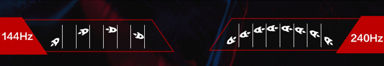

对于大多数FPS游戏玩家来说,144Hz刷新率的显示器普及,而对于有着更高追求的玩家来说,240Hz的极速刷新率已经逐渐开始取而代之。在屏幕刷新率这一点,也可以说是拯救者Y25的最大的亮点,相比老款Y27的144hz刷新率一下子提升来到240hz,可谓是质的改变,至于究竟能有多大的提升,只有真正体会过才知道。
4783532
4783532
144Hz与240Hz
在硬件的升级中,有着“由奢入俭难”这么一种说法,就如同当年的机械到固态,低分屏到高分屏,从144hz到240hz也一样,虽然没有从60Hz到144Hz的提升那么惊艳,但也是用了就再也回不去了,所以除了在色彩方面的表现,拯救者Y25的240Hz刷新率也非常值得一说。
4783531
4783531

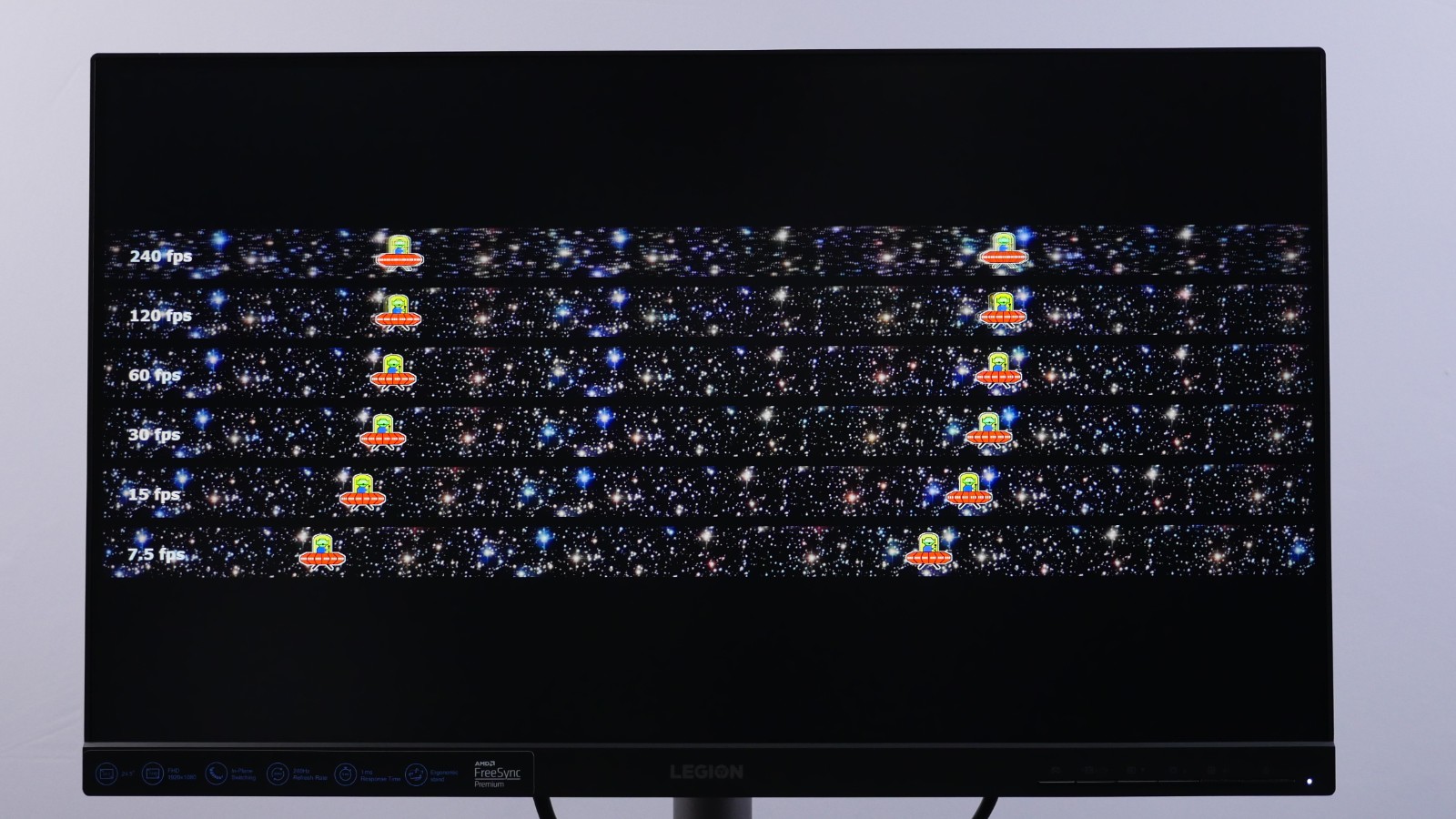

UFO刷新率对比
高刷的优势在UFO测试中便能一目了然,在相机的瞬间捕捉画面中,刷新率与运动物体在屏幕上所显示这一刻的位置也成正比,刷新率越高,即时位置越准确,在游戏中对实时位置的显示也更加畅快,相比144Hz,Y25的刷新率在进行FPS射击游戏时,能够感受到弹道会更加顺畅,在电竞方面能够更精准的做出预判。

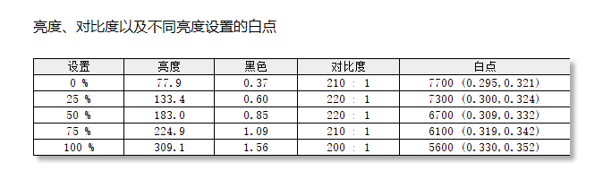

  • 色彩亮度
下面看看亮度表现,在官方参数上峰值状态下的亮度为400cd/m2,先看测试结果,至于什么情况下能达到峰值状态咱们后面再说。
4783541
4783541
亮度、对比度及不同亮度设置白点测试结果
在亮度对比度与白点值的对比中,白点值与亮度之间成反比的趋势在意料之中,不过白点的浮动值居然达到了2100K就有些惊人了,随着色温值在标准值6500K的上下变化,所以色彩表现也会顺着亮度有着冷暖不同色调的变化,可能需要适应一下。

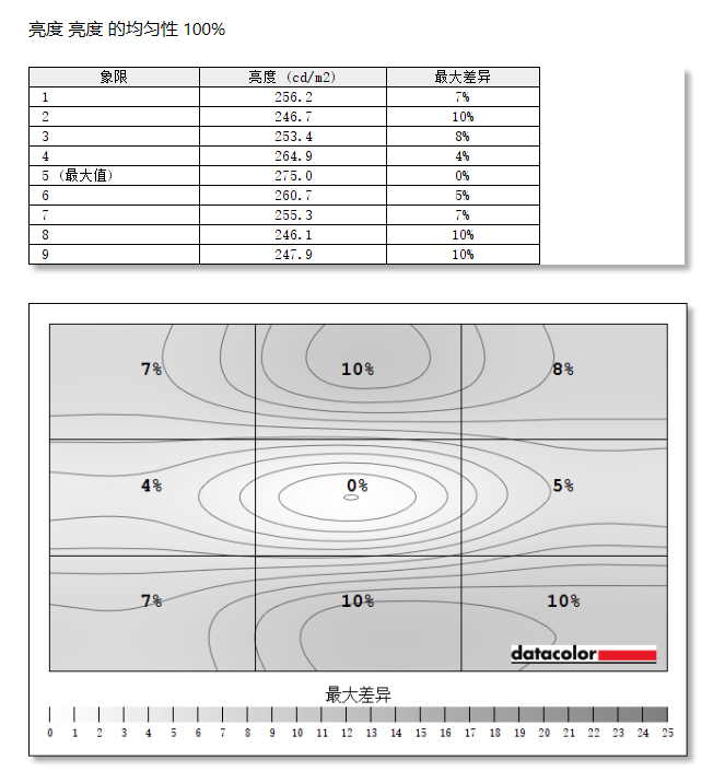

屏幕亮度均匀性测试结果如下:
4783542
4783542
亮度的均匀性
而在亮度分布均匀性测试上,九块测试区域中的最大差异值有三处为最大值也仅为10%,其余的区域也达到了不错的水控制平,整个亮度均匀表现的较平稳。

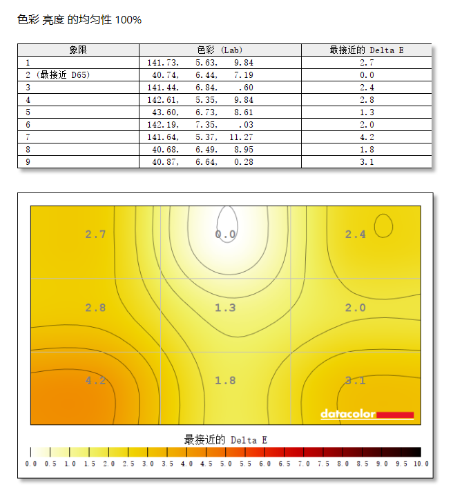

接下来是色彩亮度均匀度的测试结果:
4783545
4783545
色彩的均匀性
均匀性表现则达到了电竞级显示器的平均水准,除了在左下角的区域最大Delta E值达到了4.2,有些轻微翻车,但其余区域均控制在人眼分辨极限的Delta E值3.2之下。
不过实测情况中最高亮度仅为309cd/m2,而标称的400cd/m2的峰值亮度,则需在关闭显示器的低蓝光、HDR,同时关闭AMD显卡的节电和FreeSync的情况下才能够实现。

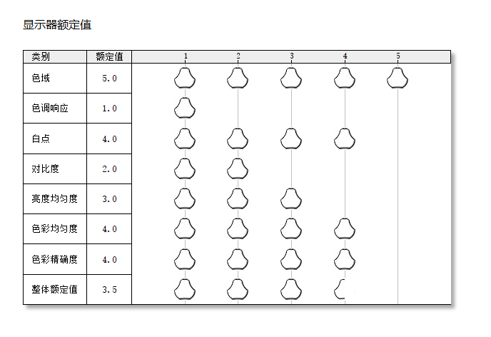

Snyder XE lite对Y25的总体评分也给大家作为参考:
4783543
4783543
总体评分

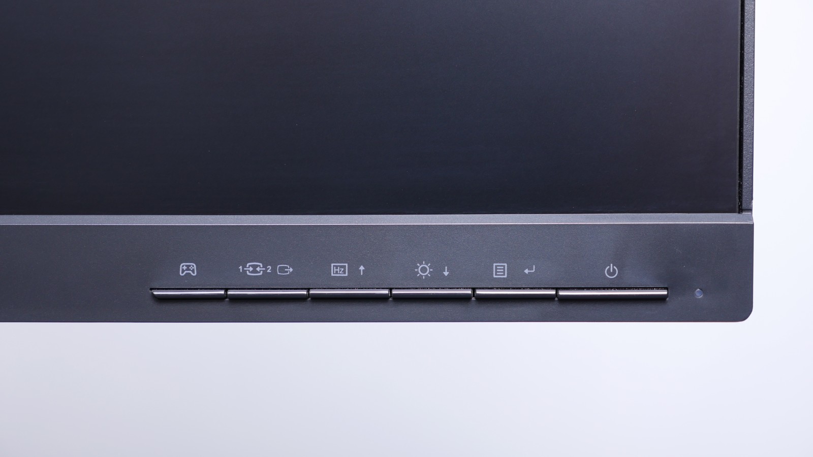

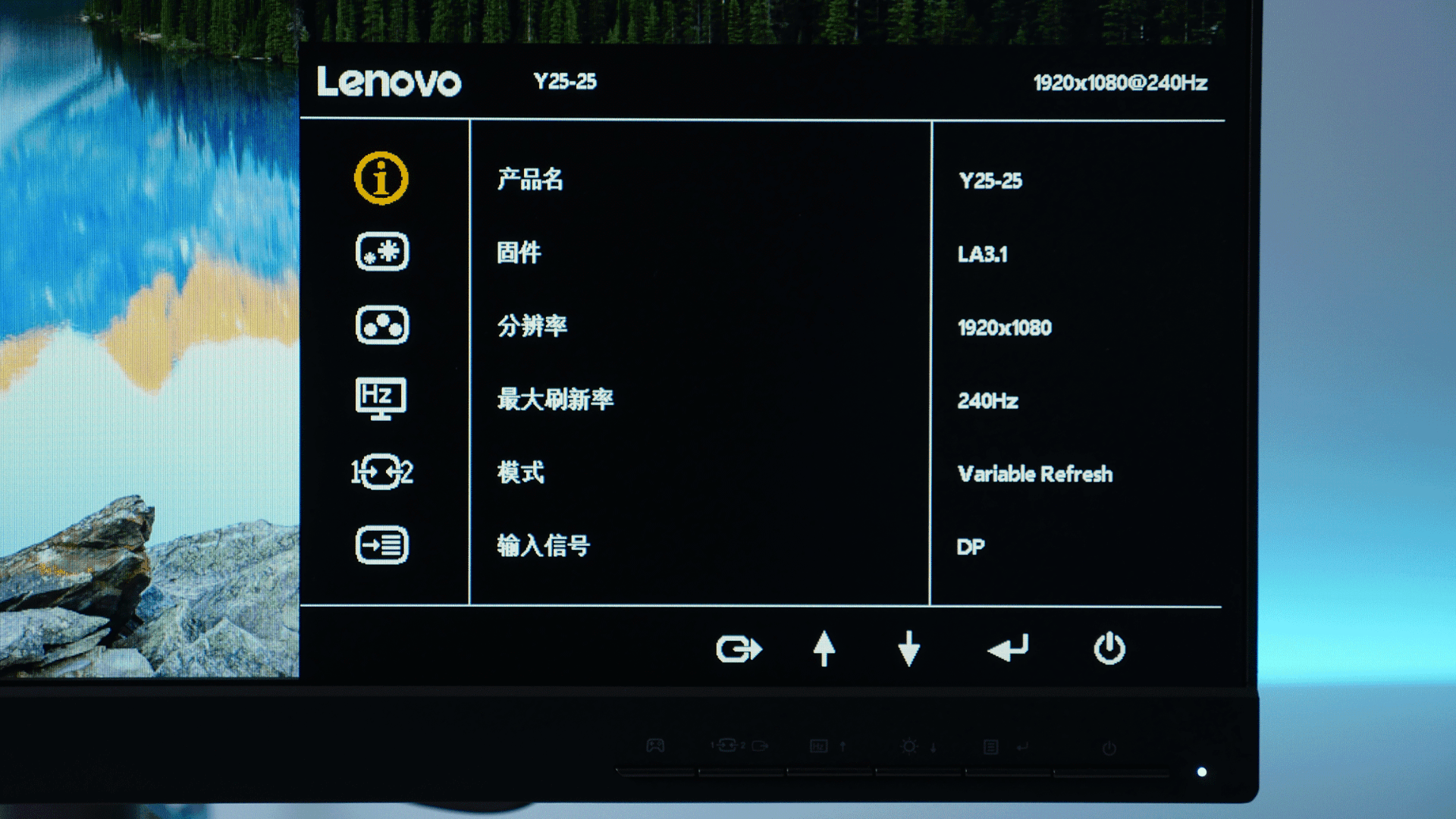

  • OSD菜单
在拯救者Y25控制按键中,专门提供了一颗游戏预设快捷键,排列式的按键,但是没有采用当下流行的五位遥感按键有些可惜。
4783516
4783516
排列式按键
OSD菜单动态图:
4783557
4783557
OSD菜单
在OSD菜单中提供了丰富的设置选项:
支持HDR高动态范围成像,在游戏中开启对于暗部细节能够更加清晰的还原;
DCR丽比技术,通过软件层面的优化,自动分析画面的整体显示调整亮度;
支持自定义在内的六种游戏模式,来应对不同的游戏风格;
提供了内置实时帧数显示,无需再安装第三方软件,直接能调用显示器的帧数显示,这个对于游戏玩家确实是要方便许多。
