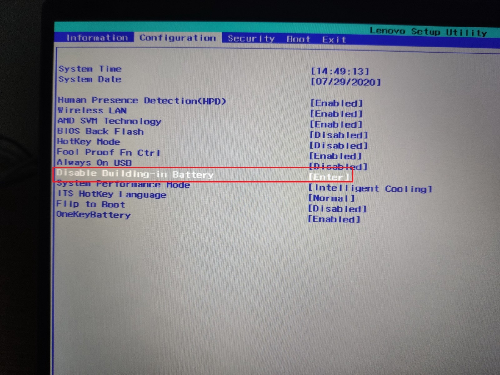

拆后盖前必须断开电池,断开外接电源,进入BIOS关闭电池,一按回车就立马关机了,电池断开,需要插上电源才能开机恢复电池连接↓
4783343
4783343

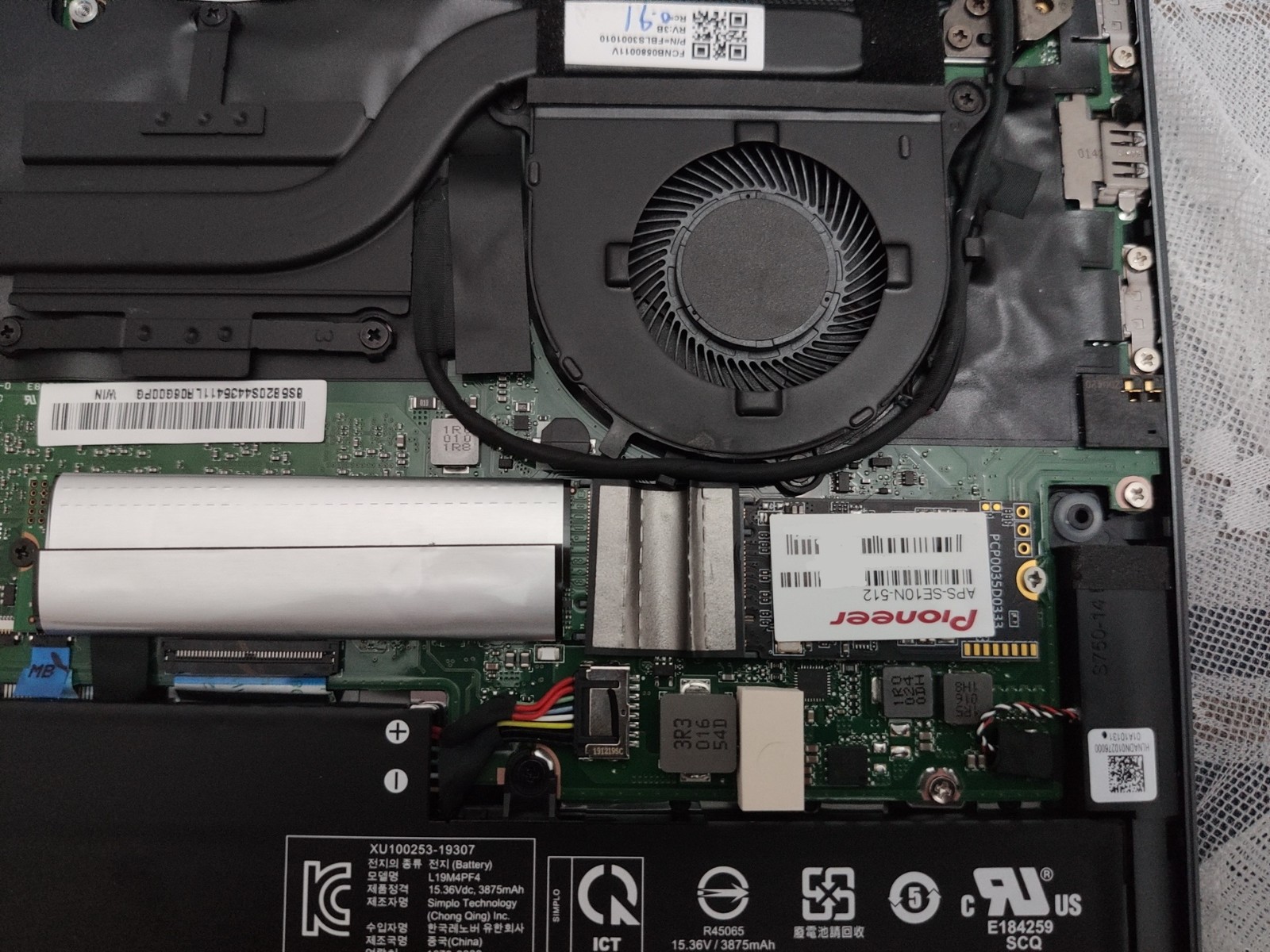

找个M2*2或者M2*3的平头螺丝(不要沉头螺丝),装上先锋M2 2242 NEME 512G↓
4783345

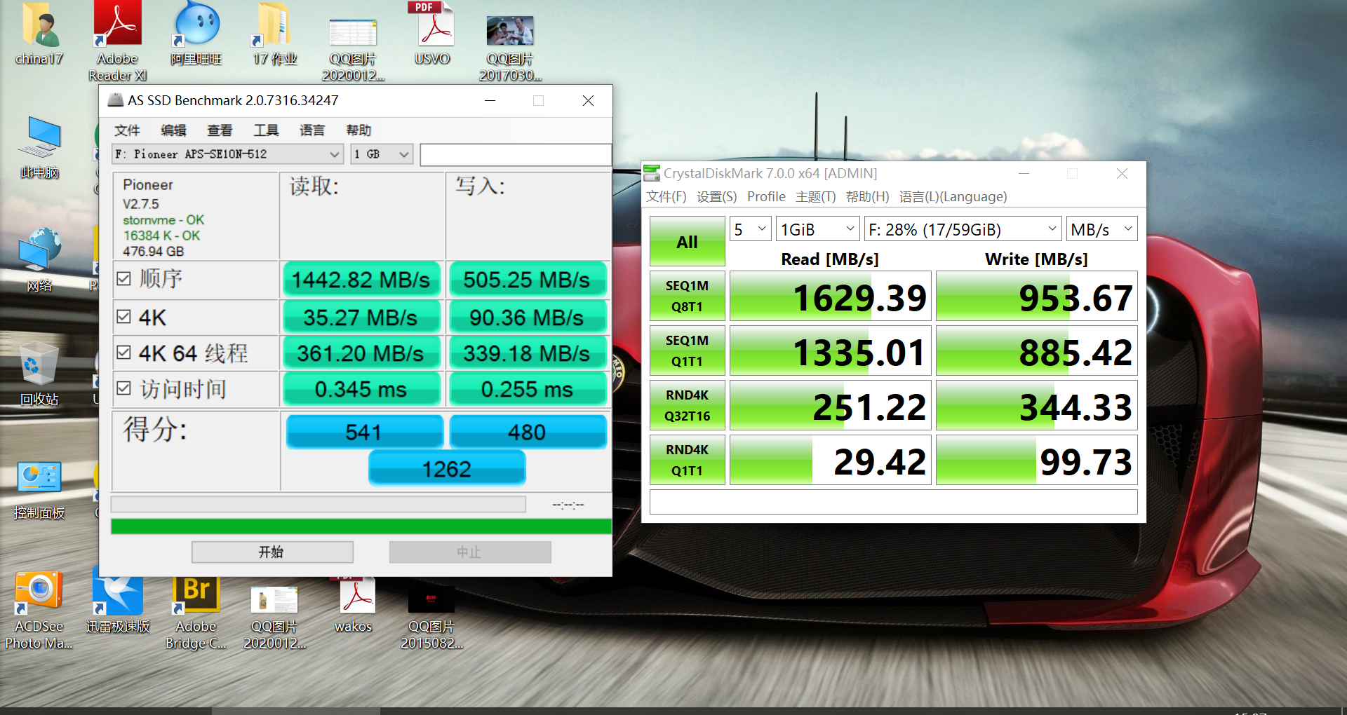

插电,开机,启动时候BIOS时间会比平时慢点,因为自检到硬件变更,等等就好了,进入系统跑个分,凑合,AS SSD的跑分是取平均值,而CyrystalDiskMARK是峰值,所以一般SSD参数标称的读写都是CyrystalDiskMARK峰值,比较好看,AS SSD的跑分更接近实际应用,不过作为仓库盘无所谓了↓
4783344
4783344
最后说一下这个温度,说之前强调一下,硬件监控要用AIDA64,不要用鲁大师这个娱乐软件
我这个原厂带的是512G的海力士PC601,跑分没SN730和PM981A好看,实际用起来差距不大,几乎感觉不到,温度的话,海力士PC601不低,跑分主控温度最高90度以上,闪存颗粒温度较低,60多度,而单面的M2 2242 NVME的SSD因为体积限制,一般都是主控和闪存颗粒叠层封装,外边看起来就是一个芯片的样子,这种温度会更高,跑分这块先锋SE10N最高92度,其实西数SN550和建兴T12都好不到哪里去的,温度高了撞上温度墙就降速了。
我的处理方法是,买了两块莱尔德的导热垫,2MM厚度的,贴在SSD表面上,把温度导到笔记本金属后盖D面,装好后然后再跑分测试,结果是,海力士PC601跑分温度最高不过75度以下,降低了20度,先锋SE10N跑分最高不超过62度,降低了大约30度,效果非常明显,缺点就是,金属后盖摸上去会比较热,我都是放桌子上用,感觉不到,对我没影响,但是喜欢放膝盖上用的人就不适合了,看个人需求咯~
