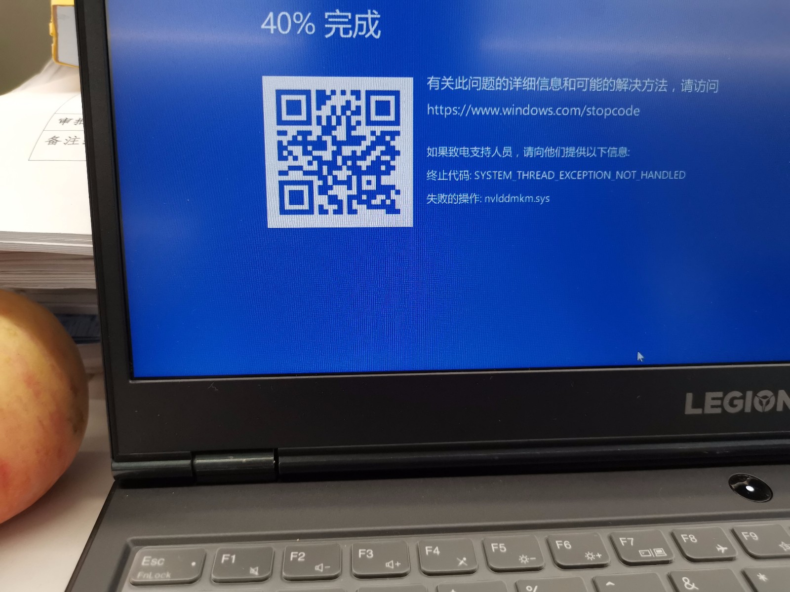

新买的r7000,用了一个多月,不是每天都开机,使用也就是看看学习视频,一次不超过2小时,也没发现什么问题。最近想打开cad看图,频繁蓝屏,问了工程师,说是硬盘问题。我都无语了,新电脑就这个样子吗?心累,以后电子产品买回来还是要好好检查,别像我,一个多月也没怎么使用,发现问题了,也过了退货换货的时间了。。。。

这大概率是……N卡驱动导致的
因为从蓝屏代码里显示的信息,明显指向了NVIDIA独显驱动文件。
不知楼主的这台R7000是1650还是1650Ti的显卡?
