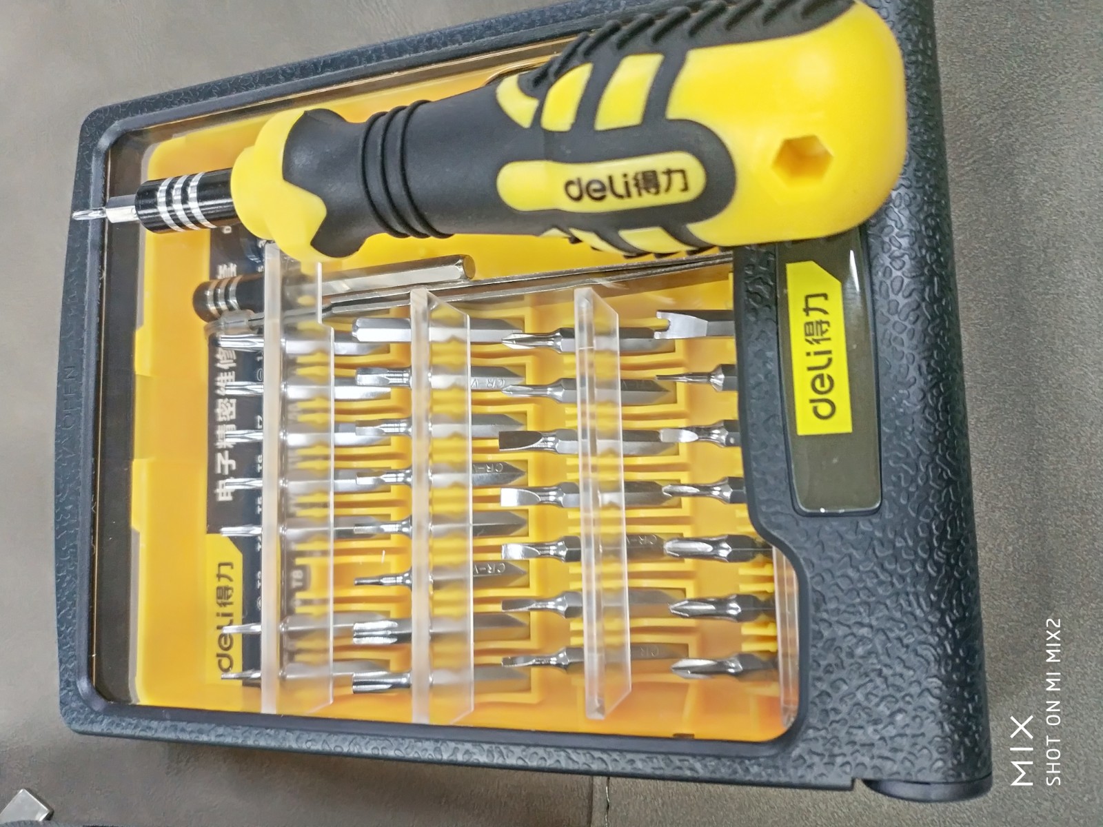

2、工具准备
由于笔记本的螺丝和传统的螺丝不同,因此需要准备T5的螺丝刀,如果没有的话,可以网上购买,还是基于经济适用的考量,我选择了30不到的品牌工具套装,如下图。
4783124
4783124

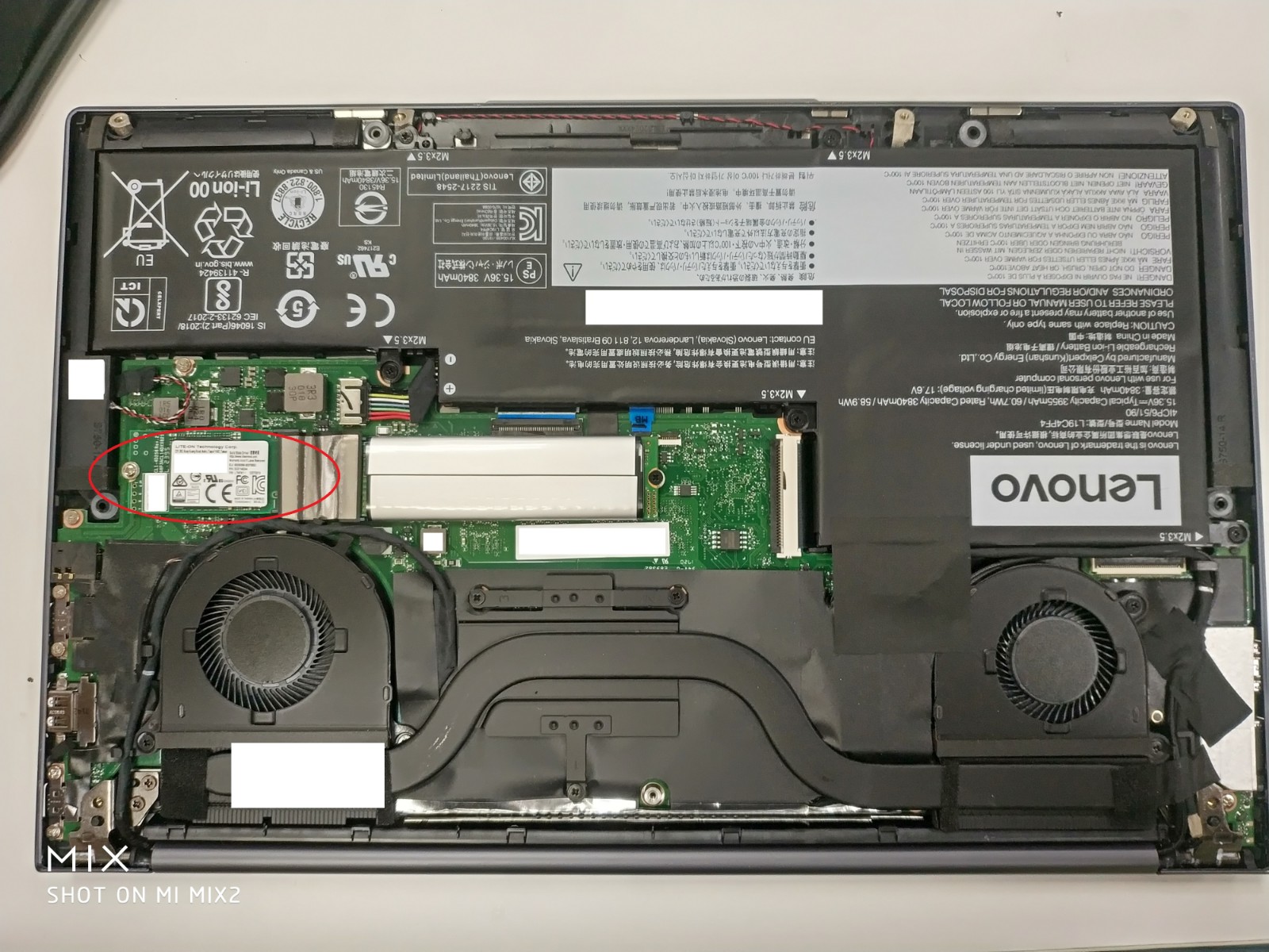

3、将本本置于服务模式,此步需要开机迅速按F2,进入BIOS设置,在BIOS的Configuration菜单中,选择关闭内置电池,按回车即可,系统会直接关机。这样的话,在第四步开后盖之后,就不用拔掉电池的接线了。
4、拆本本的后盖。关于本本的保修,问过客服,客服说,拆后盖不影响保修,因此,可以大胆的加硬盘。拆后盖也比较简单暴力,把北面上下两排的七个螺丝全卸了就可以了。然后就是用垫片,或者暴力拔后盖,即可。
5、在下图红圈位置插上SSD,螺丝加固。
4783125
4783125
再次提醒,尺寸不要搞错了,是2242的。
6、盖上后盖,插上电源开机。注意,一定要插上电源才能开机,因为之前进入了服务模式,内置电池处于关闭状态。只要插上电源,服务模式自动结束。

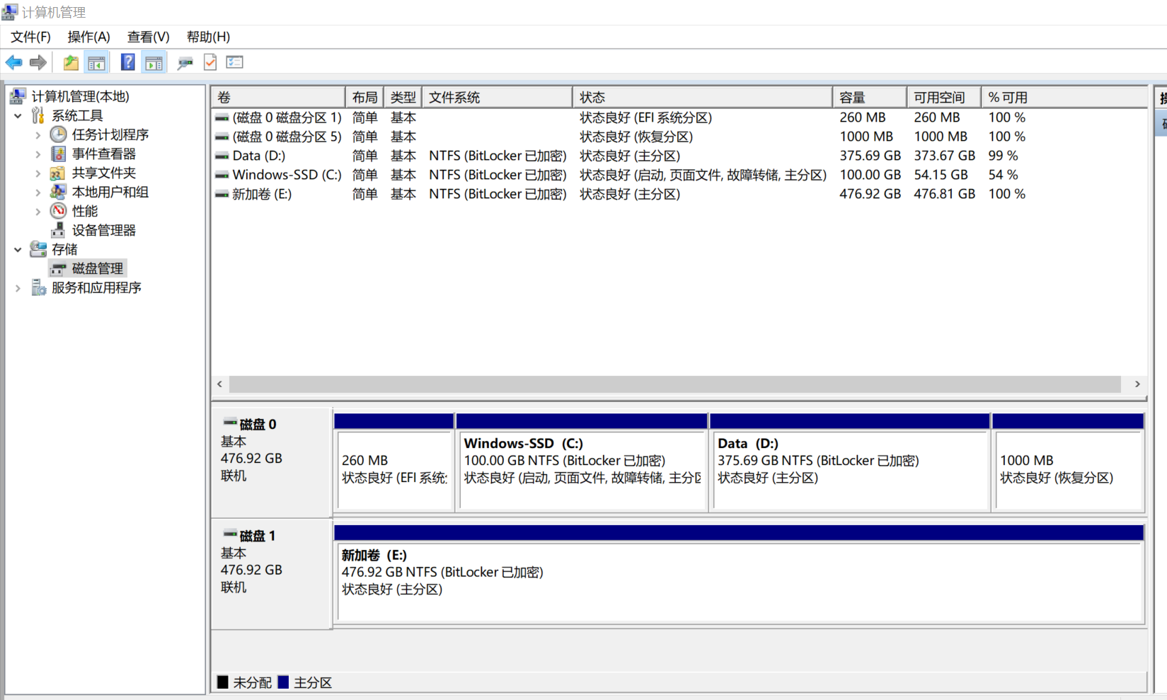

7、开机后不要忘记在磁盘管理中初始化磁盘。控制面板,管理工具,计算机管理,磁盘管理,选中新加的硬盘,选择初始化即可。
4783139
4783139
大功告成。

得力的那套太垃圾了,工具建议用世达或者小米那套(WIHA合作的),S2材质耐用,而且精度也高
