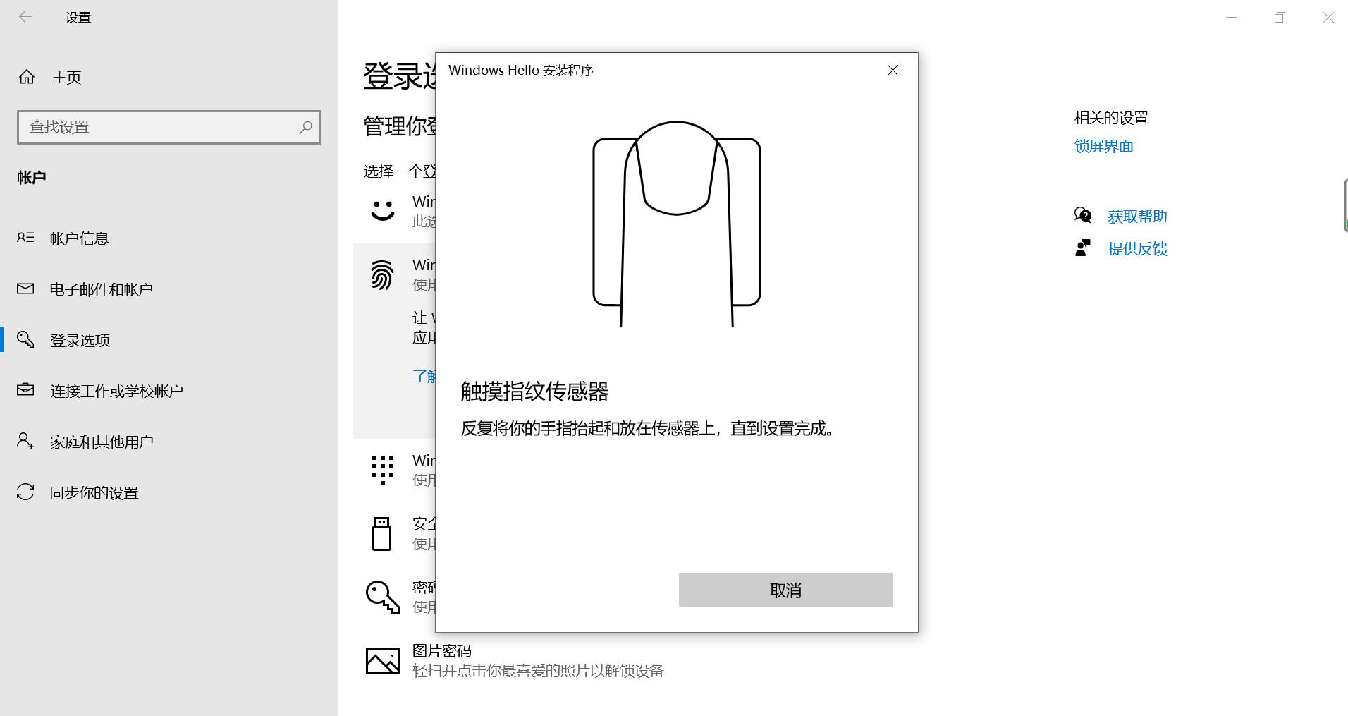

各位大佬帮忙看下,指纹识别录入的节目没有任何反应,手指指纹放上开机键录入指纹没有提示成功也没有提示失败。
之前是可以正常使用的,然后昨天突然发现指纹识别用不了。
1.已经还原系统,还是一样
2.在设备管理器中,卸载了原来的生物设备重新开机还是没有用。

找到根本原因了,屏幕转轴和主板指纹传感器位置是用螺丝固定在一起的,屏幕开合多了之后固定螺丝松动,可能导致内部连接器接触不良吧,没有拆开主板不敢确定,但是把转轴螺丝全部上紧,指纹传感器就回复工作了。这应该是个设计缺陷,可靠性有问题!

转轴的螺丝在哪?需要把后盖拆开吗?
