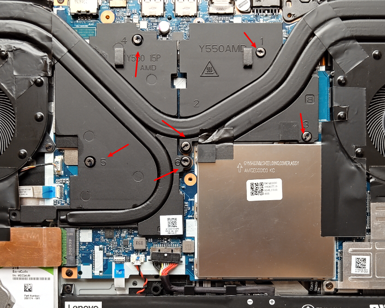

关于拆散热片,联想的R7000设计真的太棒了,只要拆下下面有标号的镙丝,就可以轻松拿起散热片。相比以前旧的笔记本,换一次硅脂,等于把整台机除了屏幕全拆遍,简直是恶梦,所以两三年也懒得拆了。
4782151
4782151

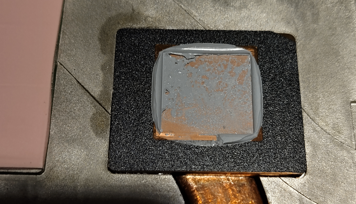

以下是拆下后稍为擦了一下,但擦不干净。郁闷,这么快,硅脂已经变干了,心想这原厂的硅脂也没有传说中那么强啊?!沾了点酒精,慢慢擦,也是头一回感觉这么难擦,硅脂都已经变胶块粘在上面似的了。
4782150
4782150
散热片上的硅脂,用指甲一推,可以整块掉下来。
4782148

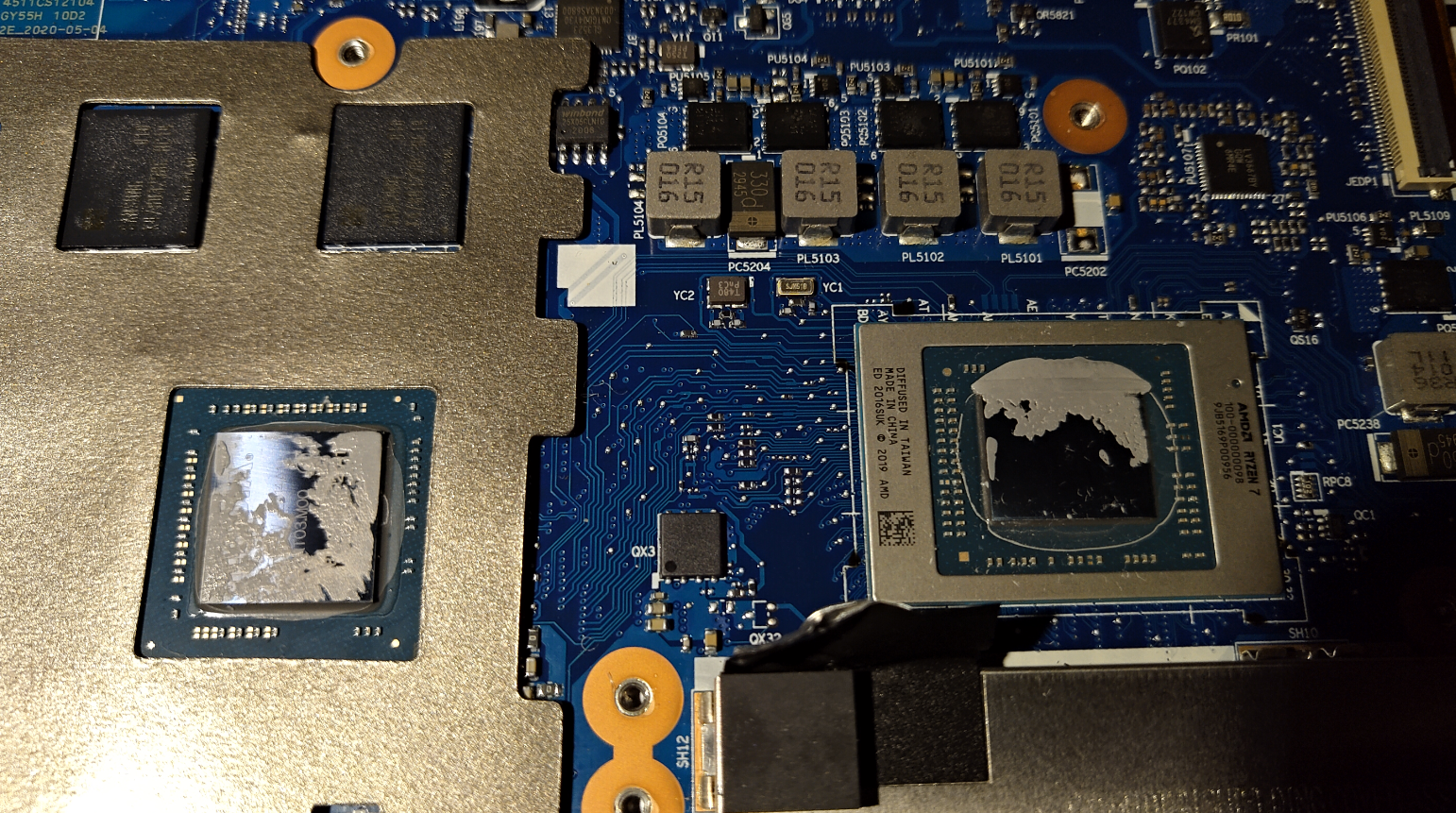

终于擦干净的AMD。
4782149
4782149
显卡GPU感觉好大,不知2060是否更大,用的硅脂量比CPU多一倍~~~

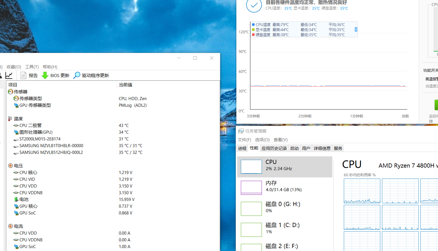

这是现在开了空调,室温28度下的截图。用鲁大师跑了一下压力,感觉没之前那么容易上80度,待机温度差不多。
4782153
4782153
另外,鲁大师看温度只能参考而已,AIDA64刷新高,相对准确一些。
不知以前的硅脂是否比较水,用了两三年,稍微一擦,还是挺容易擦掉的。象7921,感觉比较稠,不知是否跟原厂的一样也容易变硬。
