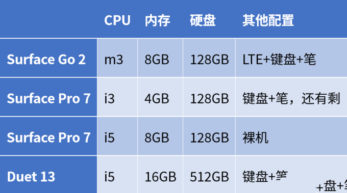

在等待 Envy X360 13 上架 16GB 版本的时候,我看到了 Yoga Duet 预售的消息。
什么?I5+16GB+512GB 只要 6999,还送笔和键盘?
没有任何犹豫,一个持币准备入惠普的等等党就这样叛变到联想了

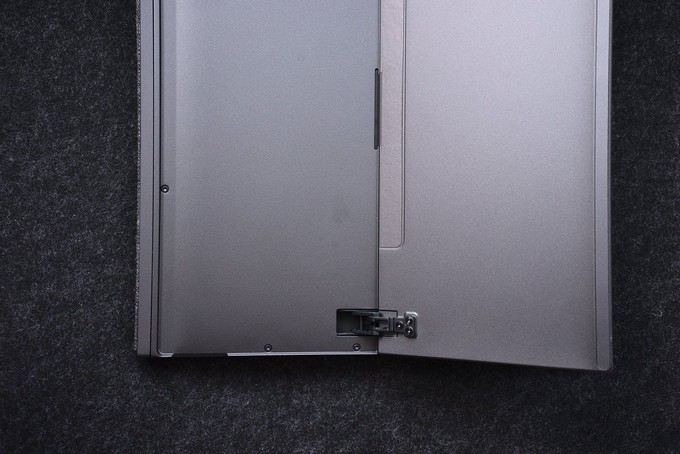

支架跟主体的色差很小可忽略,无级铰链最大能开到 165°左右。在支架的下面,我看到了——没错,是螺丝!
4780871
4780871
用螺丝替代胶水意味着这台机器支持拆修。如果非核心部件出现硬件问题,在保不用免费换新机,对厂商是好事,过保能自费修好,对用户也是好事,双赢。不会像 Surface 那样,一旦过保后出现硬件问题,就会处于想修修不得,换新又舍不得,只能忍着出问题的部件对付用的尴尬境地。

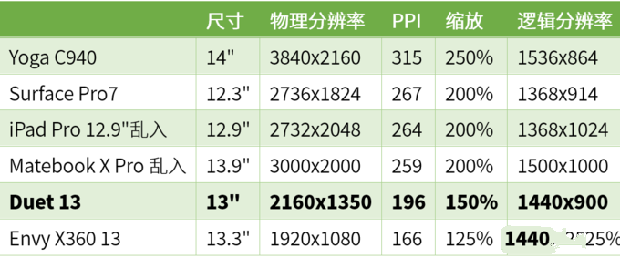

Yoga Duet 屏幕与 Surface Pro 的 12.3 寸 3:2 屏幕、以及传统的 14 寸 16:9 屏幕在高度上接近。事实上,Duet 13 正面大致可以看成是 Surface Pro7 拉宽屏幕缩窄边框的产物,只不过 PPI 要比 Surface 低得多。
4780852
4780852
像素密度低除了大果粒(并不明显)之外,还带来更低的缩放比率。这块屏幕在推荐的 150% 缩放下的逻辑分辨率为 1440x900,纵向可以比 13~14 寸的 1080P 和 2160P 屏幕多显示 1 行的内容。

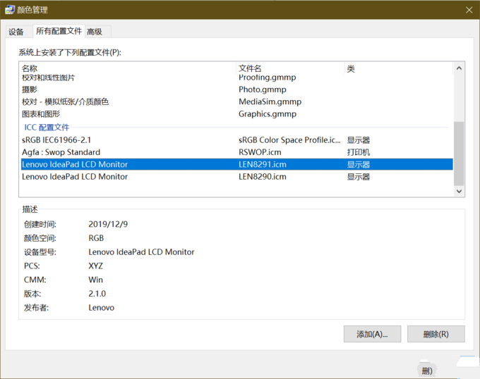

屏幕色域标称覆盖 100%sRGB,且出厂预搭载颜色配置文件。肉眼看上去,并没有能察觉到的偏色。去翻了下笔吧评测室的公众号,他们测的那台自购 Duet,最大 deltaE 在 2 左右,客观上没有 Surface Pro7 准,但也达到了很优秀的水平。

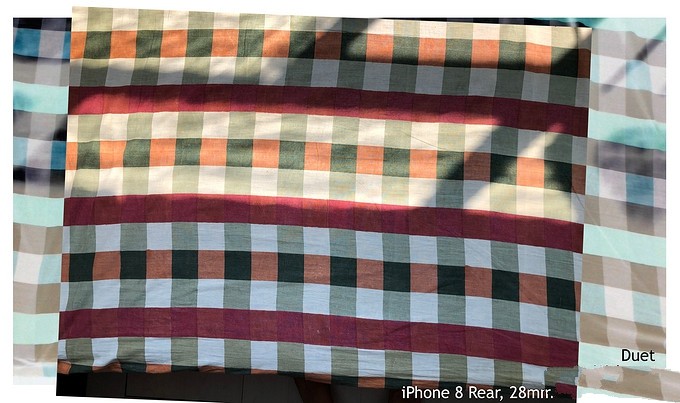

通讯摄像头是广角镜头。下图中反色处理的是 Duet 前置摄像头的视角范围,正常色的则是作为对照的 iPhone 8 的等效 28mm 主镜头视角。
4780860
4780860

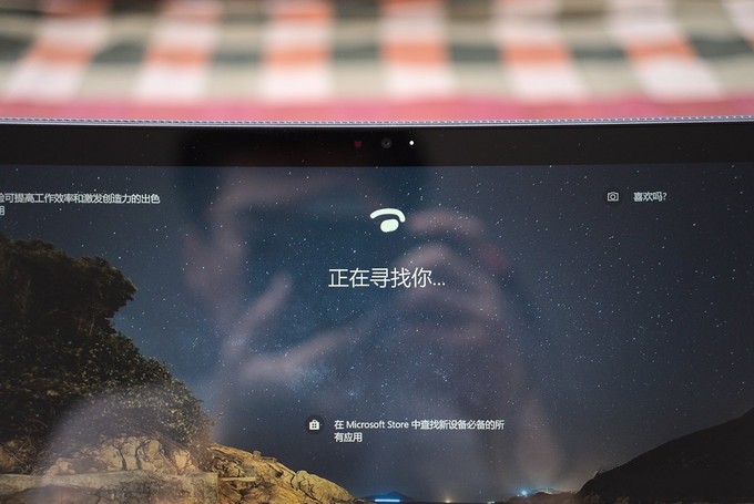

红外摄像头就不是广角镜头了。在正常的使用姿态下,人脸识别的成功率还是比指纹高很多的。但如果是过近(<0.5m)、过远(>1.5m)、大腿、茶几等刁钻的角度,就要挪动一下才能成功识别。(挪电脑还是挪自己,你选罢

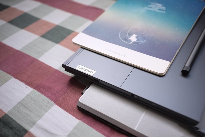

键盘

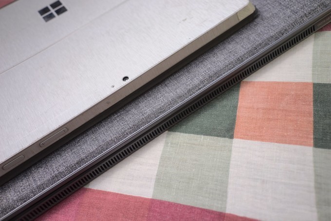

Duet 的机身几乎是照着 A4 尺寸来设计的,D 面是比较有时尚感的织物材质,跟杂志、书籍放在一起非常和谐。织物选用了很像尼龙的非常硬的面料,基本不用担心耐磨性。我比较担心的是这种面料的耐脏污性能如何,平时应该要特别留心使用环境吧……好在它本身就是「脏脏灰」的配色,即便真的脏了也不会太显脏。
4780873
4780873
C 面似乎是有一定金属质感的塑料,也有可能是有较大塑料感的金属?可能联想为了贴标签,没有采用 Surface 键盘盖的那种柔软的亲肤或织物的面料,这回塑料真的不用担心不耐脏了。
这块又要薄、又要背光、又要蓝牙和电池的键盘,难能可贵地保留了轻薄本正常的 1.3mm 键程(小新 Pro13 你退群罢!)。磨砂处理的精确式触摸板手感顺滑,尺寸是 10.5cmx7cm,73.5cm²的面积对于 13 寸的笔记本来说算非常优秀的水平了,甚至比一些 14 寸笔记本的触摸板还要大。即便采用了二合一的形态,Duet 在键盘手感上并没有任何的缩水。
键盘通过触点与机身物理连接时,可以一边通讯一边给键盘内置的电池充电,拔下键盘会自动切换到蓝牙模式。第一次使用蓝牙需要配对(甚至可以拿 Duet 键盘给其他 win10 电脑配对使用,但不支持 iPhone),从第二次开始,自动切换就非常快了。

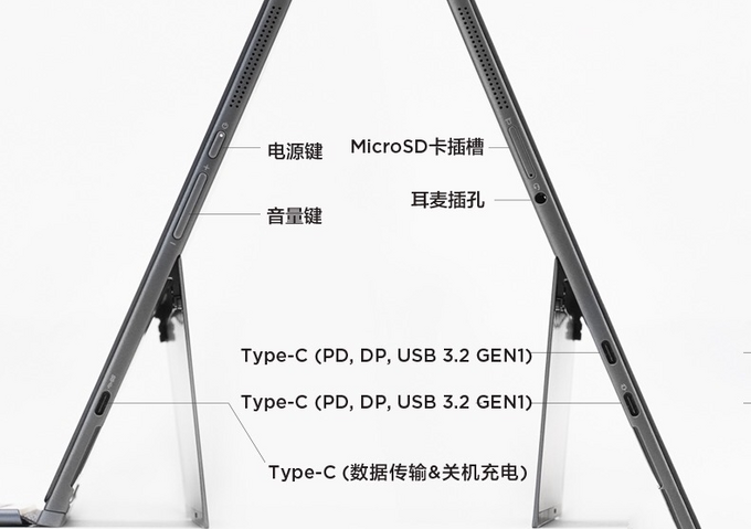

机身接口
4780865
4780865
左侧有一个 3.5mm 耳机孔以及插槽式的 microSD 读卡器。读卡器走 PCIE 2.0×1 通道,插入雷克沙 667x UHS-I 卡,实测连续读 85MB/s,连续写 75MB/s,速度很稳。卡托上有堵好的 SIM 卡位,不知道后续可不可以自费加装 LTE 网卡呀?

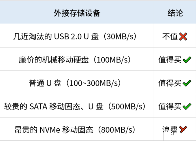

剩下 3 个为 USB-C 接口,标准是 USB 3.2 gen 1,即最高速率 5Gbps——传输速率的上限一般在 500MB/s 左右,刚刚满足 1 块 SATA 协议的固态硬盘、U 盘,或者是 4 块机械移动硬盘的满速运行需求。以更高的价格购买 NVMe 协议的移动固态硬盘,就纯粹是浪费移动固态硬盘的性能了。
4780862
4780862
左侧的两个 USB-C 为全功能接口,支持数据传输、显示、给电脑充电,右侧支持数据传输、电脑开机或关机时给手机充电(可能是 5V2A?)。

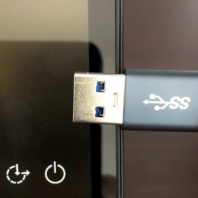

这个仅数据的 USB,为什么不做成 USB-A 呢?
答案是,Surface 可以把 USB-A 接口的结构全部埋在跑马边框内,而 Duet 由于采用了左右窄边的设计,如果采用 A 口,接口的物理结构就要捅进屏幕了,所以 Duet 虽然比 Surface 更厚,却还是由于空间的问题无法放下 A 口。

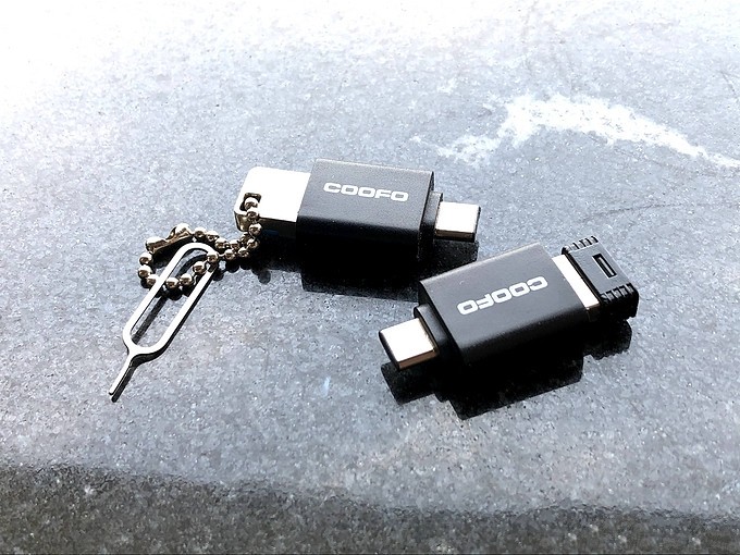

1. USB-C 公 to USB-A 母接头,这种接头内部不需要芯片,造价很低。平时可以多备几个,就插在 U 盘、鼠标的 A 公上面,不小心掉了也不心疼。

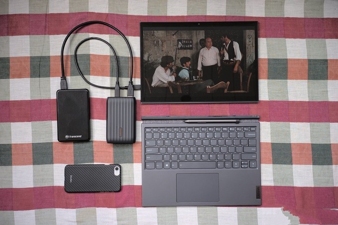

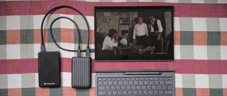

2. 带 USB Hub 功能的移动电源。例如我买的这款可以一边给电脑充电,一边以最高 5Gbps 的速率传输数据(注意要使用 Duet 左侧带 PD 功能的 C 口)。
4780872
4780872
3. 全功能 USB-C 线缆。有着非常好的适用性,仅靠一根线即可同时传输电力、视频信号、数据信号,无论是接显示器、接电源、接移动硬盘,还是接 Hub,都可以充分发挥出外接设备的性能。注意全功能线缆的线径很粗,桌面显示器可以用长线,外出建议选择比较短的。

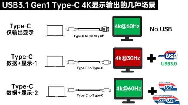

Duet 机身左侧的两个全功能 USB-C 接口最高支持 4K 60Hz 单显示器,且此时显示会抢占数据传输的带宽,也就是说同一个 C 口上,4K 60Hz 与 USB3.0 速率不能共存
4780856
4780856

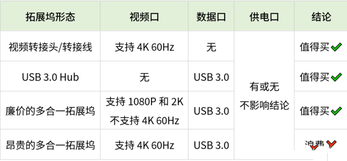

Yoga Duet 不能用一根线满足场景 3
如果你打算外接 4K 显示器。若购买同时支持 4K60Hz 显示与 USB 3.0 扩展的拓展坞,必定会受限于 Duet 的接口无法发挥出最佳效果。为了最好的体验,外接 4K 显示器时,需要用 Duet 的两个 USB-C 接口来分别提供显示和数据扩展功能,当然,PD 供电可以与其中的任意一个接口集成。
4780864
4780864
注意以上的纠结与不便仅仅出现在外接 4K 60Hz 显示器时。而且据群里其他用户反馈,i5-10210U 的核显同时带自己的屏幕和外接的 4K 屏还有点吃力
如果只是外接 1080P 级别的大果粒,就不存在多合一拓展坞无法发挥最佳效果的问题了。

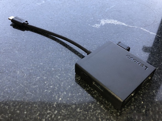

例如我配的这个白菜拓展坞,只能提供 1080P 60Hz 的 HDMI 或 VGA 显示输出,1 个 USB 3.0,2 个 USB 2.0,以及不超过 60W 的 PD 供电,就是既不浪费拓展坞性能也不多花一分钱的水桶级搭配。

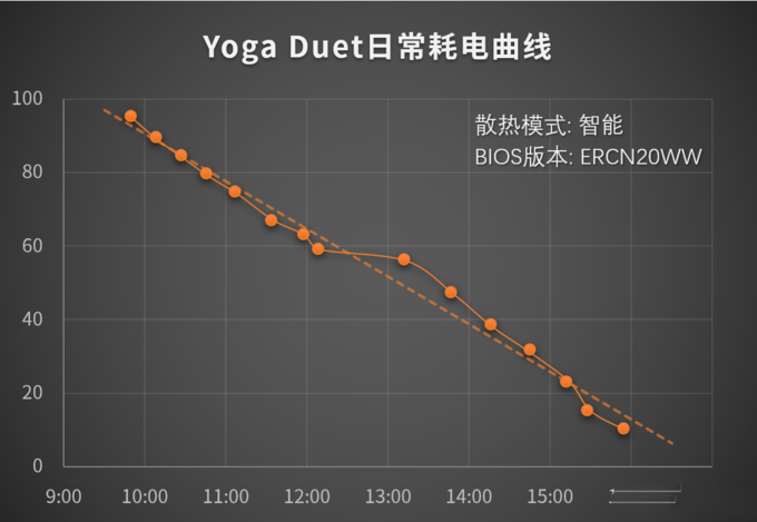

我更感兴趣的是在我自己的使用习惯下,它可以坚持多久。
某个很普通的一天,我专门记录了一下 Duet 的耗电情况。从 95% 拔电到 10% 重新插电,Duet 坚持了 6 个小时(其中有 4.5~5 小时的连续工作时间)。考虑到较小的 42Wh 电池和不太低的分辨率,这个续航时间我觉得还可以接受——
详细过程如下:
4780867
4780867
上午 9:50 电量 95% 拔下电源,主要使用 Chrome、MS Office、OneNote,中间休息约 1 小时,继续使用 Affinity Photo、Chrome、MS Office、龙卷风收音机。散热策略一直是联想电脑管家的「智能」模式,屏幕亮度在 60-80% 范围内。Windows 的电池模式在电量高于 20% 时为「更好的性能」,OneDrive 和 Resilio Sync 始终在后台同步,电量降到 20% 后,节电模式自动启动,OneDrive 同步暂停。最终到 15:54,电量剩余 10%。

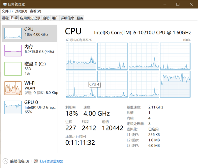

试性能当然要请出游戏了,下个模拟器开手游摸鱼试试 Duet 的性能……好卡
……分辨率降到 1440x900,还是卡
Duet 真的连手游都不能流畅运行吗?
显然不会。打开任务管理器,谜底揭晓,原来是模拟器自身的问题。
4780861
4780861
可以看到 CPU 的一个线程飙到了 4GHz,占用很高,另一个线程可能是运行着后台的其他程序有一些占用,剩下六个线程几乎就是在空载陪跑,这不就是传说中的一核有难七核围观么?不卡才怪嘞

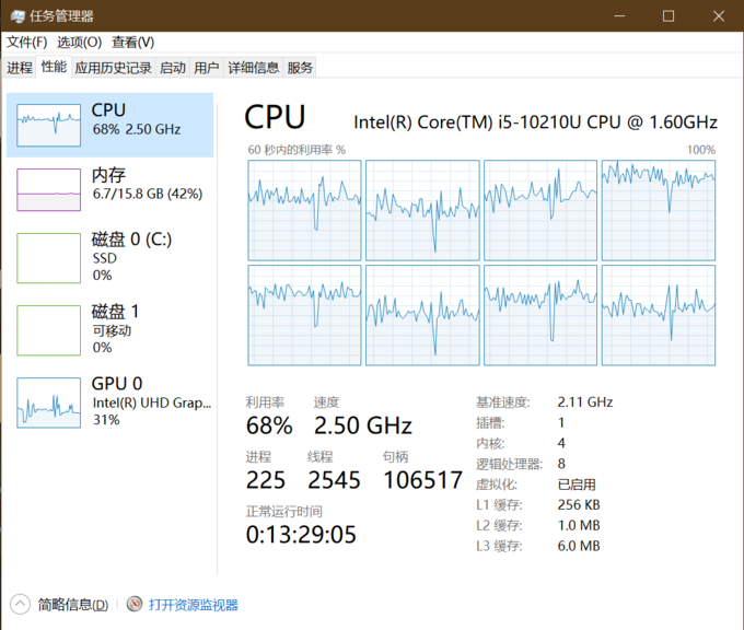

大概就是视频剪辑了。Duet 的 NVMe 硬盘和 16GB 内存都不会成为剪视频的瓶颈,如果说有哪个指标注定成为剪辑之木桶的短板,那只能是 CPU 和 GPU 的性能释放情况了。
开剪辑软件,八个线程占满,这才是性能测试该有的样子:

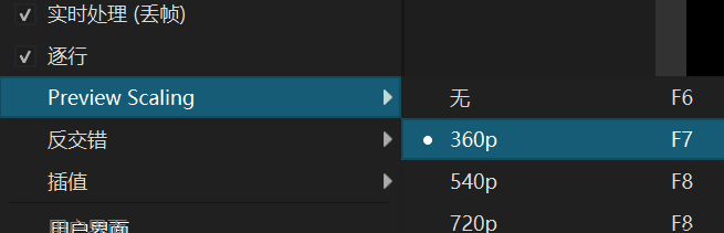

Shotcut 默认性能设置同样在转场时发生明显的卡顿,把 preview scaling 开到 540P 时,转场略有掉帧,preview scaling 开到 360P 则能完全流畅预览。这个 preview scaling 是实时处理的,不需要等待生成优化文件,似乎是与达芬奇 proxy mode 类似的技术。整体上来说,Shotcut 的能效控制就比达芬奇做得更好,以 Yoga Duet 的性能上限,Shotcut 还是可以凑合使用的。

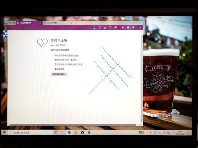

1. 手写笔慢速划斜线时线条抖动,悬空时光标抖动,4 台+
客观地说,除了 Apple Pencil,目前主流的采用 N-Trig 和 WacomAES 技术的屏幕手写系统,包括微软、惠普、戴尔等等厂商的产品,在慢速画斜线的时候,都会出现一定程度的线条抖动情况。为了应对这个通病,成熟的软件都会提供虚拟的直尺来辅助画线。

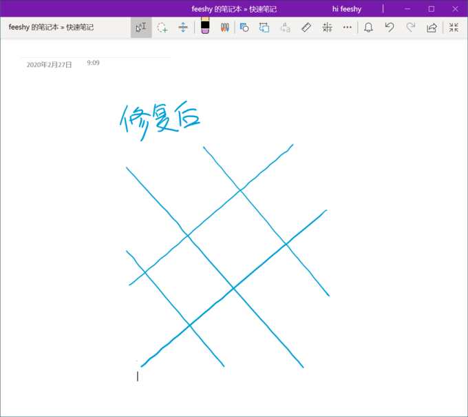

而这里能算得上翻车的情况在于,可能是初版固件的部分参数调校不足,导致首批出货的 Duet,个别机器的抖动情况特别严重,以至于不止是画长斜线,连写字都无法写出流畅的倾斜笔画。
4780877
4780877
包括我经手的两台,群内一共出现了 4 台以上,在官方群找服务人员远程刷写改进的固件后,均将抖动控制在了可接受的正常范围内。
4780878
4780878
所以如果你购买的机器是 5 月 12 日生产的,请注意检查屏+手写笔的抖动是否严重到了影响使用的程度,记得找联想的服务人员升级固件。估计 6 月 20 日之后生产的机器,就该默认搭载改进的固件了,应该不会再继续出现这种问题。

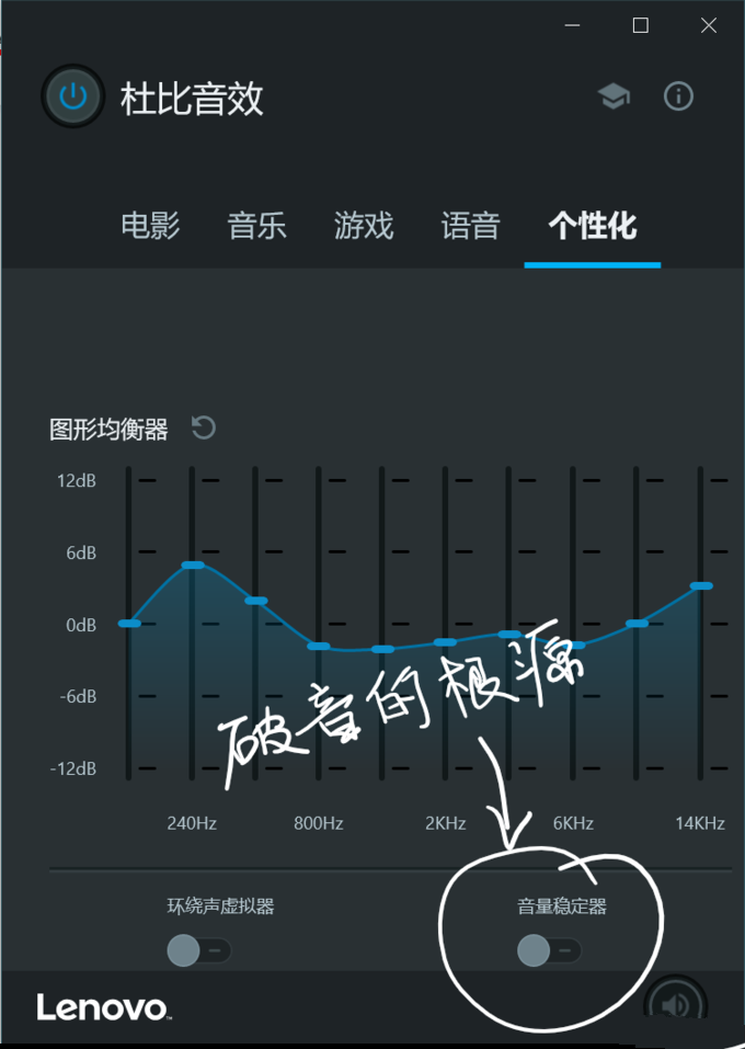

这个不是 bug,是 feature。最大音量破音请关闭 Dolby Audio 的音量稳定器(事实上连环绕声虚拟器都没什么常开的必要)。杜比音效本身就是一种在声学性能不佳的扬声器上用失真换取听感的折中手段。一般来说,这种音效可以给我们带来音量更加稳定、低频更清晰、声场更好的心理效果。但在某些极端情况下,负面效果就会盖过正面效果。
音量稳定器本质上是一个 Onboard Limiter,遇到大动态的电影、游戏、交响乐等等,会把微小的音量放大到正常音量,最大音量造成破音是完全符合预期的。
