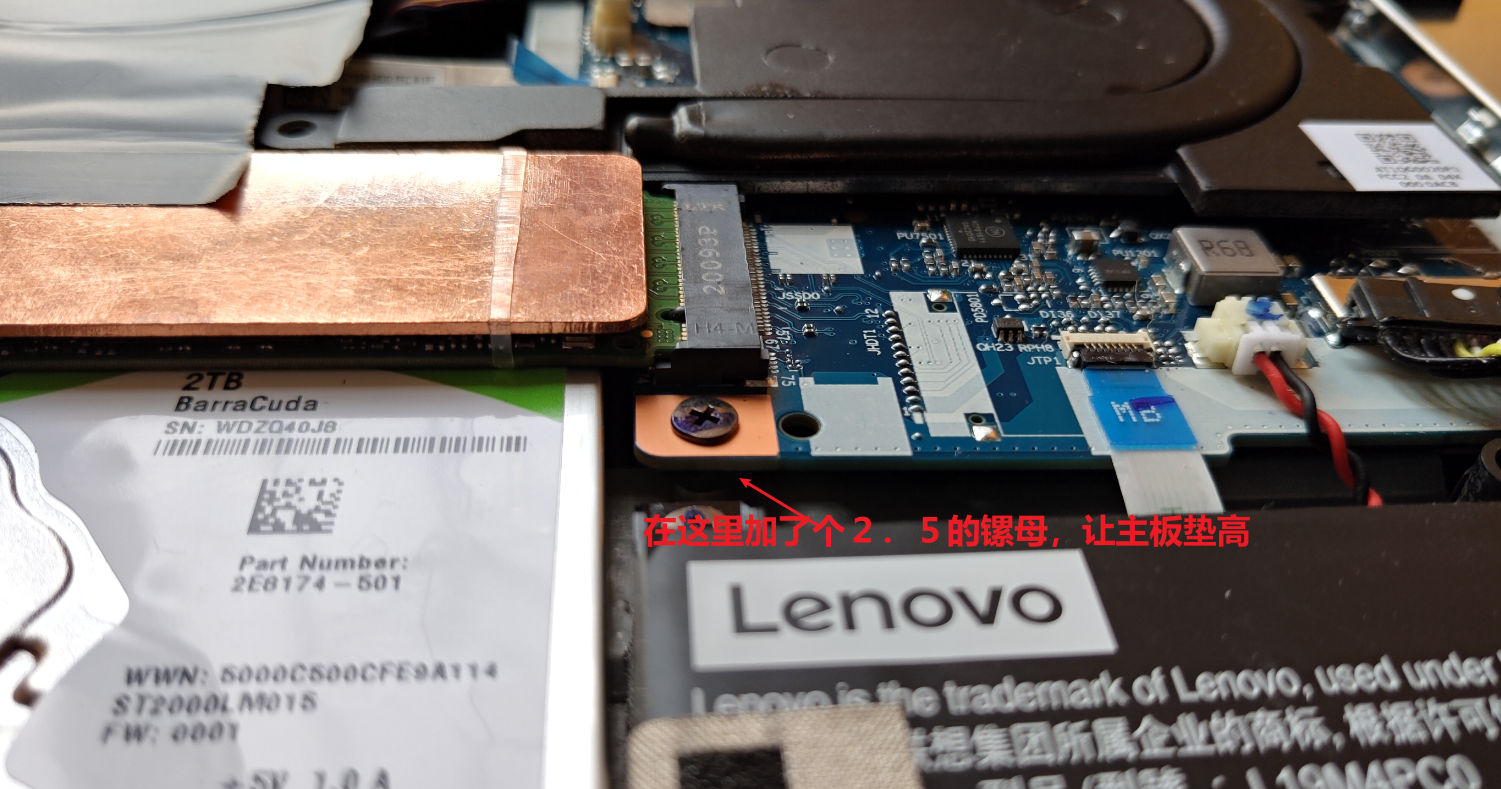

一直想在R7000实现两个M2+一个2.5的机械,今天终于实现了。
先上图:
4778850
4778850

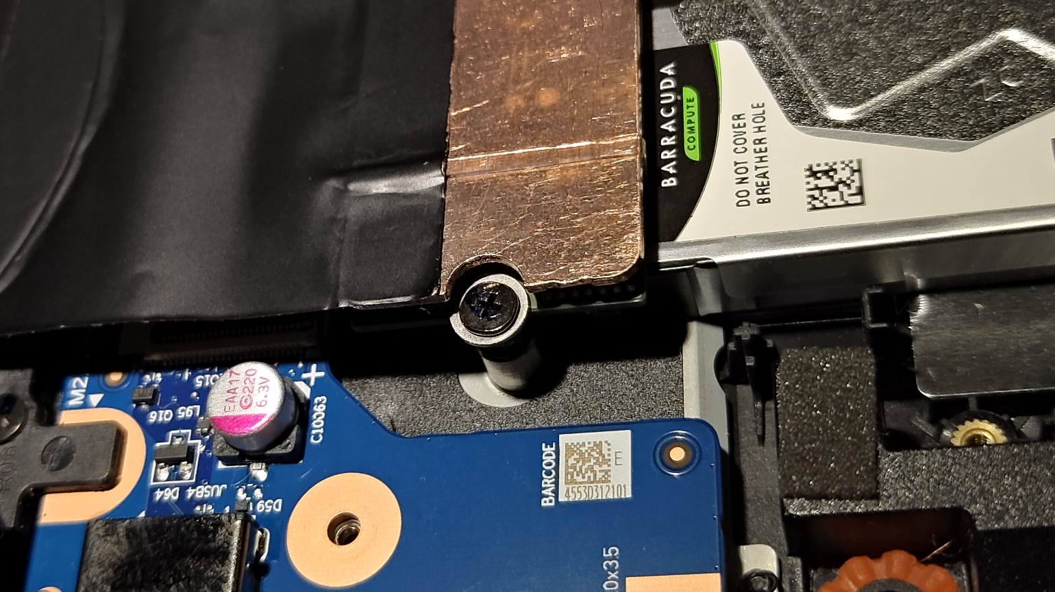

受到贴哪里大佬的启示,也尝试添加成功。
我是松开左边M2硬盘下的那颗镙丝,其实就让主板稍微抬高一点,M2硬盘是可以装上去的。为了不让硬盘受力,我在那镙丝下,加了个小镙母垫一点。M2硬盘装上去,也不会弯曲什么,很平正。
下面的2.5硬盘,其实也不会移动,随便找点东西塞在那而已。

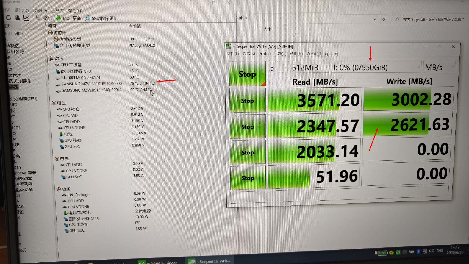

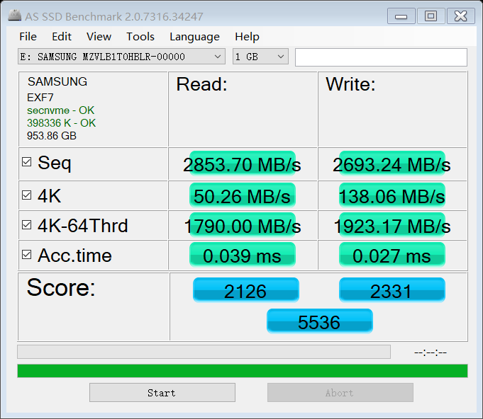

说说加M2的经历。昨天在淘宝下单了981A三星1T,一直担心是否翻车。
这是刚加上去测试,因为想测试就没有加散热片。测试后感觉自已翻车了,温度不断上升,去到写的这一步,还出现惊人的104度.心想这硬盘怎么能用??
硬盘是三星981A 1T。
4778851
4778851
心想联系商家退货,但还是加散热片试一试吧。
然后神奇的降温出现了,加了散热后,和我原机加了散热片的512G温度基本一致。全程没有上80度,最高只有七十多度,这下踏实了些。

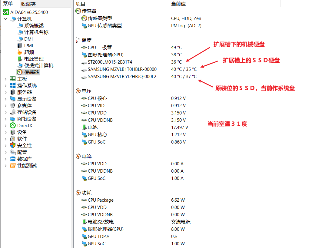

这是还有没分区,直接在PE下测试。
附上1T与512G三星981A的信息,大佬帮忙看看有没有问题。固件的版本号很不一样。
当前是32度的室温,显示的温度很满意了。那512G原配的硬盘,我也是加散热片,不想拆了。原来M2这位置,散热片不能太长,否则那遮盖稍微抬高,也会让外壳盖不上。联想R7000真的没留什么空间,非常紧凑的。

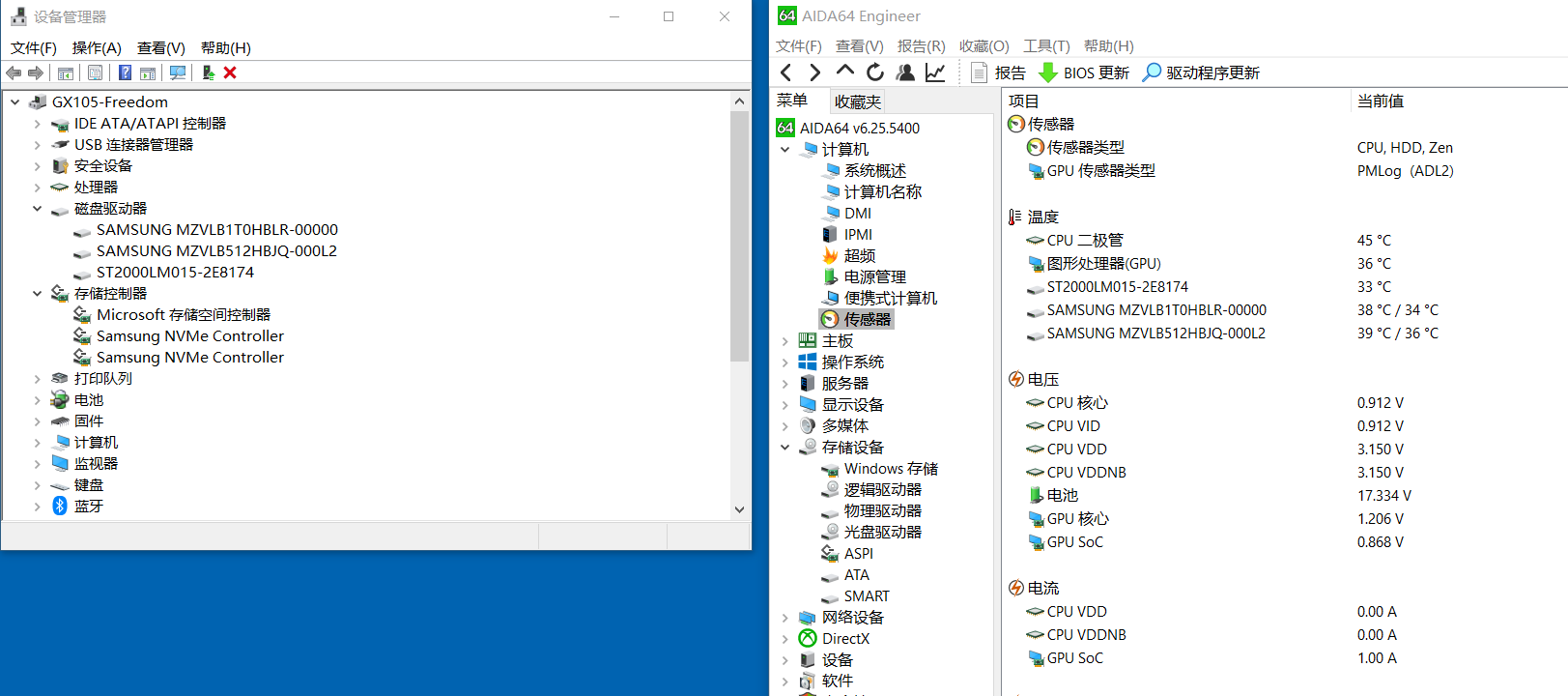

另外补充一个三星NVME硬盘驱动,安装驱动后,写入有些提升。
4778932
4778932
驱动名称是:Samsung_NVM_Express_Driver_3.3,可以到三星官网下载。
安装完后,储存控制器显示三星的NVME控制器。
4778933
4778933
更新后,写入有些提升,日常使用可能不明显。

在这里补充一下,M2硬盘都建议加个散热片,如图中左侧那铜片,也就几块钱,对笔记本比较合适,且便宜。不一定贵就是好。
例如原装位的M2位置,有个金属遮盖,遮盖下有块导热片,联想算是很良心了。但是可惜不到位,因为那导热片太薄,基本接触不了M2硬盘,形同虚设。
所以可以加块平整的铜质散热片,上下用导热片(接触M2的一端用回原装导热片),这样散热效果可以大大增加。然后我加了石墨导热贴,让硬盘上的热量更快的传到风扇金属壳上。
因为跑分时,M2的温度可以达100度,加了后也就七十多度。平常待机,也就比室温高三~六度左右,系统日常使用四~五十度,所以想芯片更耐用,想大量读写时不会超负,还是建议大家加装散热,而且是最便宜几块钱的铜质那种。

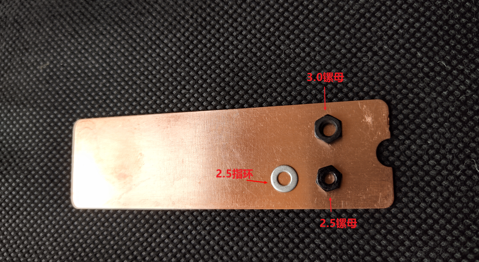

补充一些图片细节:
4781709
4781709
不加镙母和指环也可以,加了更好而已。以下是我添加用到的附件。
4781711
4781711
4781710
4781710
4781713
4781713
4781712
4781712
使用了一段时间,没有什么问题。机械硬盘在一次大量工作,温度去到50度,在上面的M2硬盘也受到影响,主控与芯片也显示50度。不过这温度,对M2来说小意思。
另外,发现硬盘的大量温度,不是向D面板传递,反而向B面传。

lenovo_25694706 发表于 2020-7-2 15:00:35 | 显示全部楼层
4779202
4779202
lenovo_25694706 发表于 2020-7-2 15:04:55 | 显示全部楼层
你把主板抬起来了?
lenovo_25694706 发表于 2020-7-2 15:16:45 | 显示全部楼层
lenovo56252697 发表于 2020-7-1 22:47
兄弟你散热机构上怎么那么多胶布
看着是贴上去匀热用的
lenovo_12772033  楼主| 发表于 2020-7-2 20:46:58 | 显示全部楼层
両儀 发表于 2020-7-2 15:04
你把主板抬起来了?
我在m2下方那镙丝位置,主板下面垫了个小镙母,应该不到5mm,这样m2与接口也不用受力。你加的固态,需要观察下温度,有散热与没散热,差别很大。
lenovo_25694706 发表于 2020-7-2 22:46:24 | 显示全部楼层
note闹特 发表于 2020-7-2 20:46
我在m2下方那镙丝位置,主板下面垫了个小镙母,应该不到5mm,这样m2与接口也不用受力。你加的固态,需要观 ...
加的两个固态我用铜箔做散热温度最高六十多。不做散热七十多,都不会掉速。原装981A我换成了SN750,用原装散热片待机50最高八十多,自带的散热片就是个渣渣
lenovo_12772033  楼主| 发表于 2020-7-2 23:55:37 | 显示全部楼层
両儀 发表于 2020-7-2 22:46
加的两个固态我用铜箔做散热温度最高六十多。不做散热七十多,都不会掉速。原装981A我换成了SN750,用原装 ...
自带的,我觉得应该没有接触到M2,所以起不了作用。我测试了淘宝买的这块981A,不用散热片,在联想原装位上,跑了下测试,温度去到104度,吓坏了。然后我加了铜片,上下都加导热垫,这样可以让其受热面积充分接触,再跑测试,温度最高只有七十多度。拆开感受了一下,温度可以直接传到上面的风扇去。
另外自带的那块导热片,虽然薄,但材质很好,在淘宝我还找不到,不知是什么牌子.但太薄了,那铝盖根本不能很好地接触M2硬盘。
