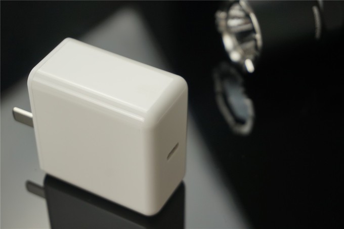

今天带来一款老牌厂商联想的 YOGA 65W PD 充电器,外型小巧圆润非常可人让人爱不释手,最大输出 65W 满足轻薄本和各类手机的快速充电,性能如何一起看看吧。

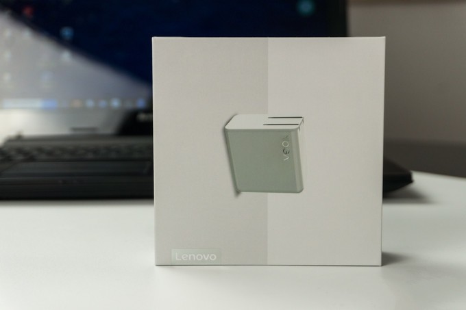

YOGA 65W 充电器采用方正的包装盒,盒体中间印有产品图片,整体包装白加灰,走简约小清新风格。

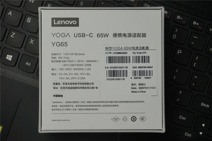

包装盒背面印有产品参数信息,看一下标签本款颜色是凝脂白,2020 年 1 月 10 日出厂,制造商东莞市金耳电子科技有限公司。

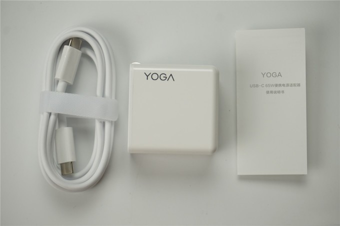

标准配置,65W 电源适配器、白色 C2C 数据线、产品说明书

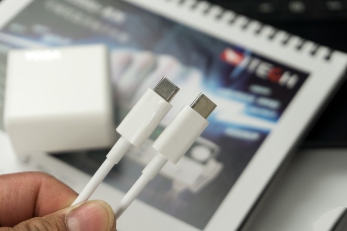

标配 C2C 线材长度 150cm,采用 PET 外皮柔软适中,加长网尾耐折弯结实耐用,作为一款充电器标配线材,这标准已经非常不错的了。

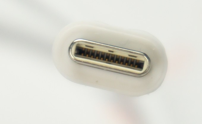

Type-C 接口满针设计,触点镀金处理接触电阻低过流能力强。

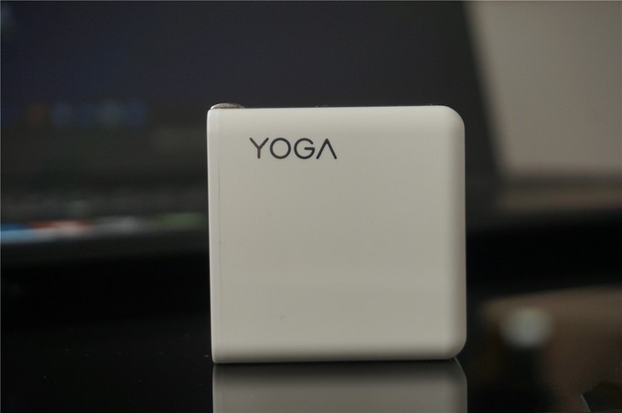

白色的 YOGA PD 充电器,采用 PC 阻燃材质,表面高亮光钢琴烤漆工艺,洁白如玉光滑如镜来形容一点不会过,左上角印有 YOGA 的 Logo,整体观看非常好,至少实物比图片更加精美。

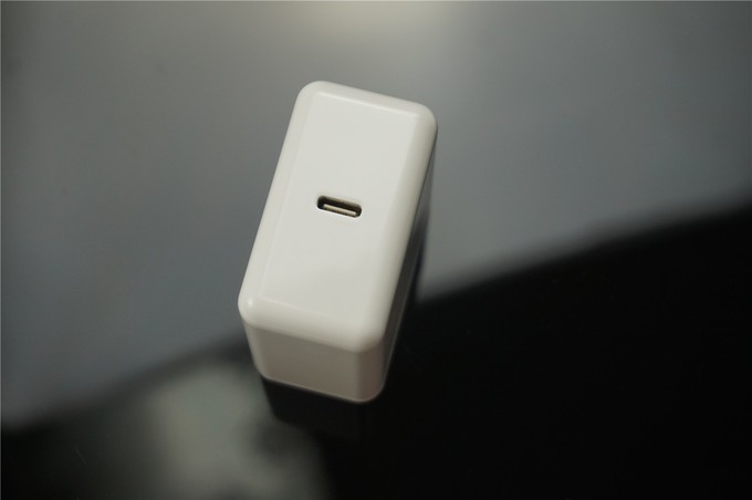

YOGA 65W PD 充电器输出面板,配置唯一一个 Type-C 输出接口,接口位置在面板对角中心。

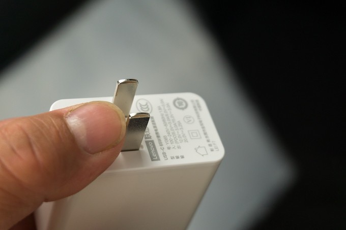

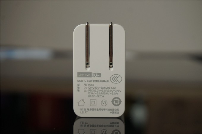

可折叠式 AC 插脚,产品铭牌信息如下型号:联想 YG65
输入:100-240V~50/60HZ 1.8A
输出:5V/3A、9V/3A、12V/3A、15V/3A、20V3.25A,通过 3C 认证使用安全。

轻拔 AC 插脚,发现插脚开合采用两段式,第一段非常轻松,第二段打开有一定的阻尼,防止插入插座过紧插脚意外合起。

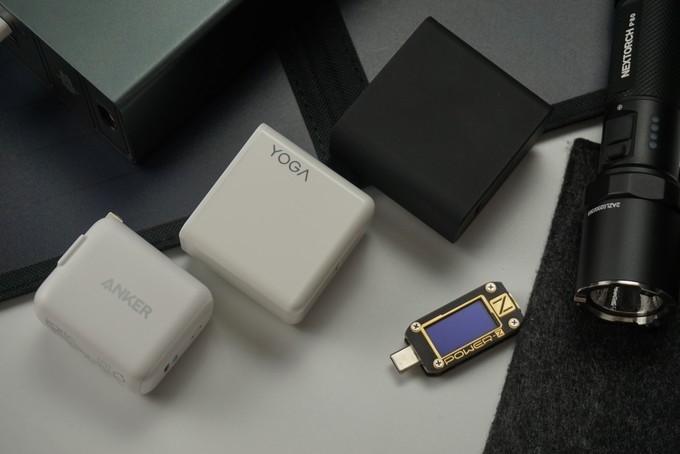

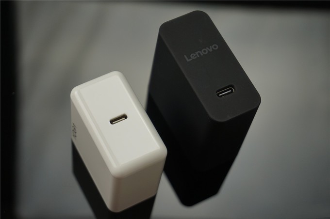

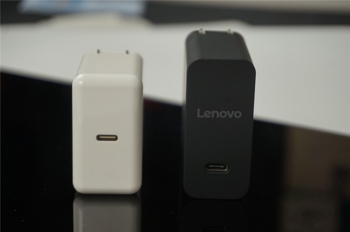

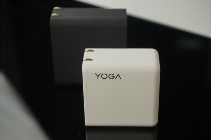

YOGA 65W PD 充电器对比 LS-45WTCPD,两年过去了 65W 已经比 45W 充电器的体积还小,以前的那款比较方正棱角分明,现在 65W 输出面板处增加了四条圆弧过渡,视觉效果更好些,手感相应提高。

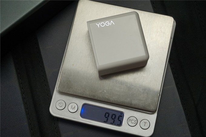

YOGA 65W PD 充电器单重 99g,小体积大能量,携带也方便。

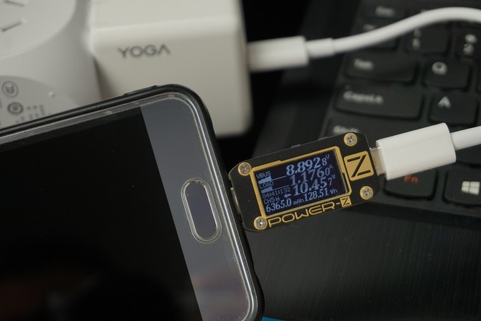

充自用的荣耀,显示电压 8.89V 功率 10.45W,握手 FCP 协议。

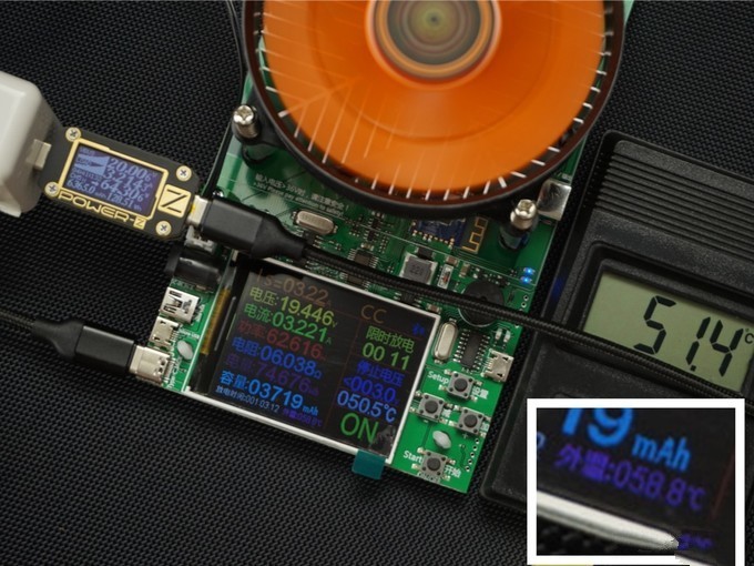

YOGA 65W PD 充电器满负荷输出温升测试,外界温度 28 度,测试时长 1 小时,测温选择充电器两个正面靠近充电口附近,炬为负载温控显示 58.8 度,另一测点 51.4 度,负载最高温度记录峰值为 62 度,满载温度在可接受范围之内,基本控制在 60 度左右。

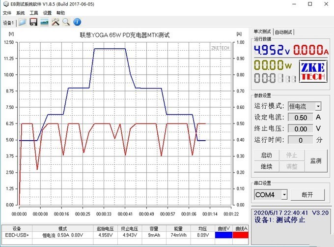

MTK 测试,YOGA 65W PD 充电器支持 PE 协议,魅族手机可以快充。
