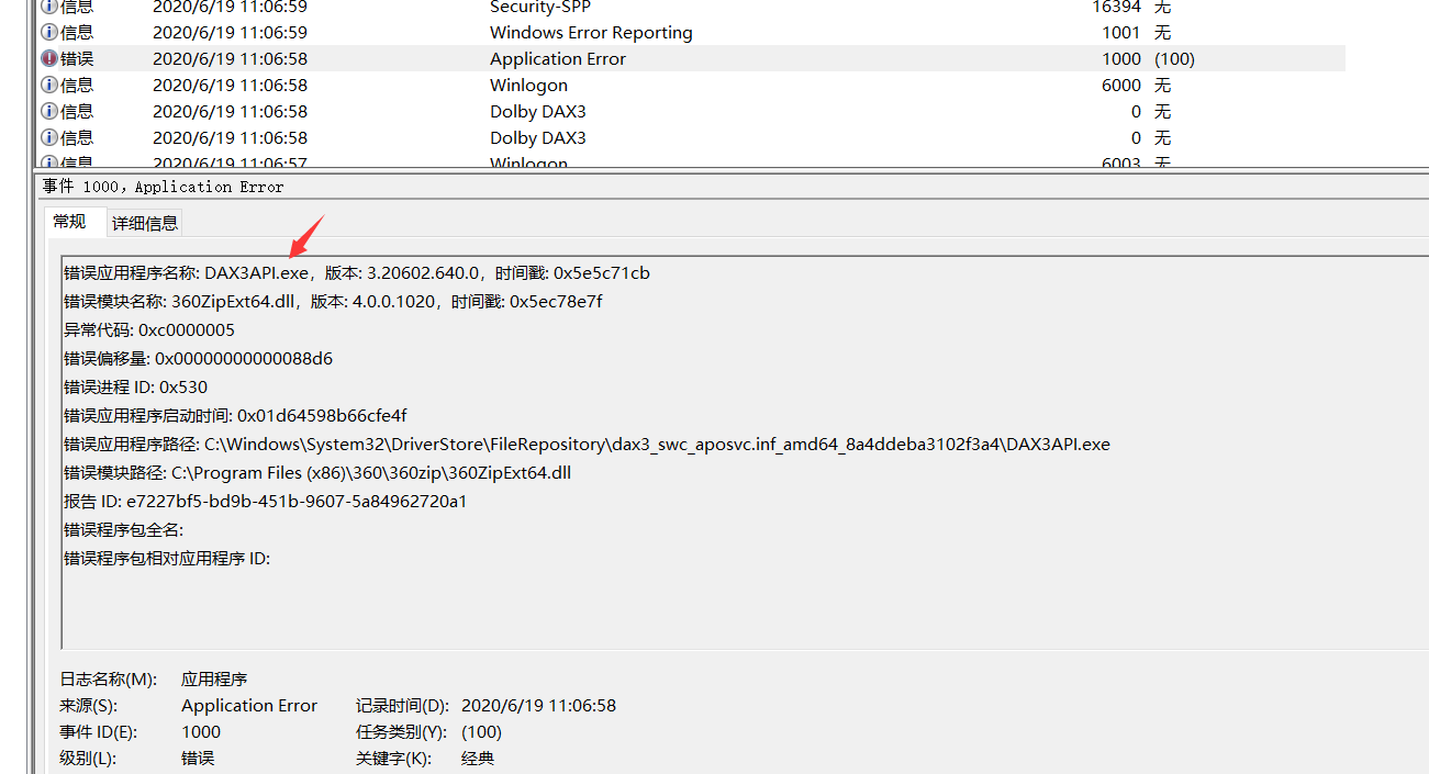

电源管理,开启快速启动,就容易出现杜比失效,Dolby DAX API Service服务被停止的情况。
4776865
4776865
看一下应用日志,发现杜比的执行文件报错.
4776866
4776866
进入服务,Dolby DAX API Service被 停止了,只好点击它启动。
4776864
4776864
我设置为自动。
若取消电源管理的快速启动,没出现这种情况。另外有人说按开机,第一次会黑屏无反应,只是快速启动的原因,具体是什么原因,是否电源管理有冲突,或是上次关机时系统有出错引起的,请工程师多测试一下。

下午关机,刚才打开,这情况又出现了。看了上面的报错,好象和360压缩有关,现在我把360压缩的几项设置关了,试了关机再启动,好象正常了。
我再观察看看。

最终将360压缩删了,换了7-ZIP解压,恢复正常了。。
