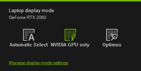

双显卡驱动最新版本,混合输出模式就会出现这种情况,画面经常出现卡顿,但是声音是正常的。
如果切换成独显输出,就不会出现这种卡顿的情况。
4776802
4776802
或者是把集显回滚一个版本,也可以解决这个问题,但是回滚之后就没有上图这个功能了,不能够直接切换输出模式了,只能靠重启来切换混合输出和独显输出。有点麻烦。
问一下还有其他的方法解决这个卡顿的问题吗。就是解决显卡双驱动最新版本并且是混合输出的情况下出现卡顿的问题

lenovo_3000091 发表于 2020-6-18 18:21:56 | 显示全部楼层
这是目前N厂驱动的bug,在显卡模式智能切换的这个状态下,会出现间歇性卡顿的现象。
那么在N厂提供新驱动修复前,目前可行的做法,
就是切换这个状态为纯直连模式或者纯混合显卡模式

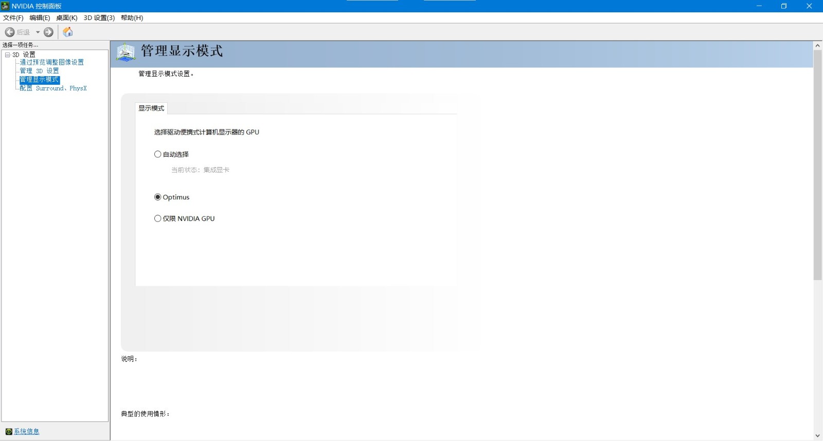

lenovo_22729664 发表于 2020-9-24 23:24:00 | 显示全部楼层
优秀的八排长 发表于 2020-6-21 01:05
用着用着,这个切换就没了,显示适配器里也没有核显了,客服让重装驱动,但一天后,这个切换程序又消失了, ...
可以进入英伟达控制面板里面有切换功能
4795212
4795212
