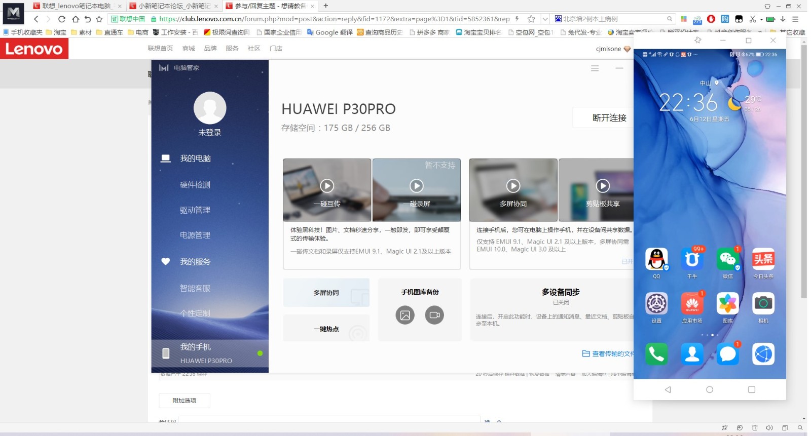

我用的是小新13锐龙4800版本,想问下各位大佬有没有成功安装成功多屏协同的教程?安装后会出现连接成功,但是多屏协同没有反应的现象。想请教下各位大佬这个问题要怎么解决?还是说这个cpu不支持这个功能?

我的小新14也不行,看到网上有人说是网卡的问题,我买了一个AX200的网卡,还没换上,换了告诉你情况

兄弟,确定了,我的小新AIR 14换了AX200网卡之后是可以用多屏协同的,你可以试试

你好,你们是用什么链接的,为什么我只能用有线 跟 扫码链接呢? 蓝牙反而不行

我的也不行,换了200网卡一样,只能扫码连接
