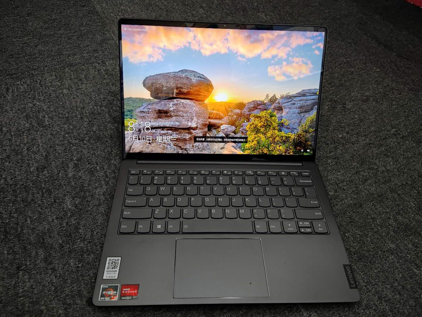

外观方面同小新Pro13 2019款和2020款其它产品风格一致,只是将配色切换为深灰,更适用于商务场景,显得更加成熟稳重。
4775088
4775088
ACD三面全金属,标配65W三脚插头的两段式支持PD协议的Type-C口电源适配器,如有便携需求可以选购YOGA电源适配器。
A面(屏幕后盖)采用简约的设计,在右下角有喷印的“Lenovo”LOGO,C面(键盘及主机上盖)在相同的位置有同样的LOGO。

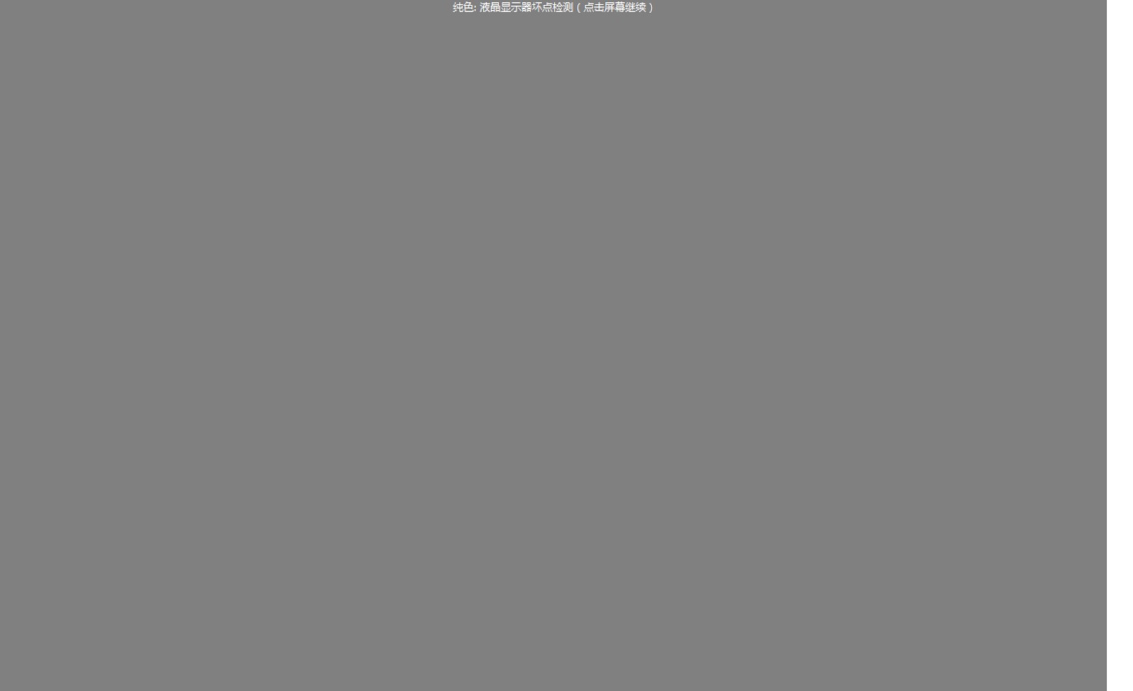

检测分为两个阶段:第一阶段是纯色检测,按黑红绿蓝黄白灰颜色检测,若有坏点可检测到。

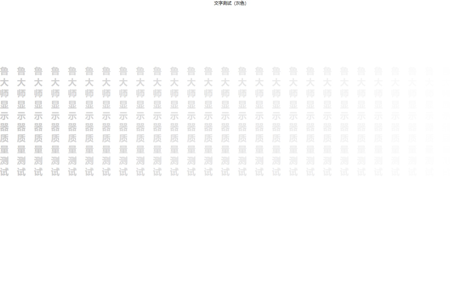

第二个阶段是文字检测字符从左到右,由深至浅,能看到的列数越多,显示效果越好。

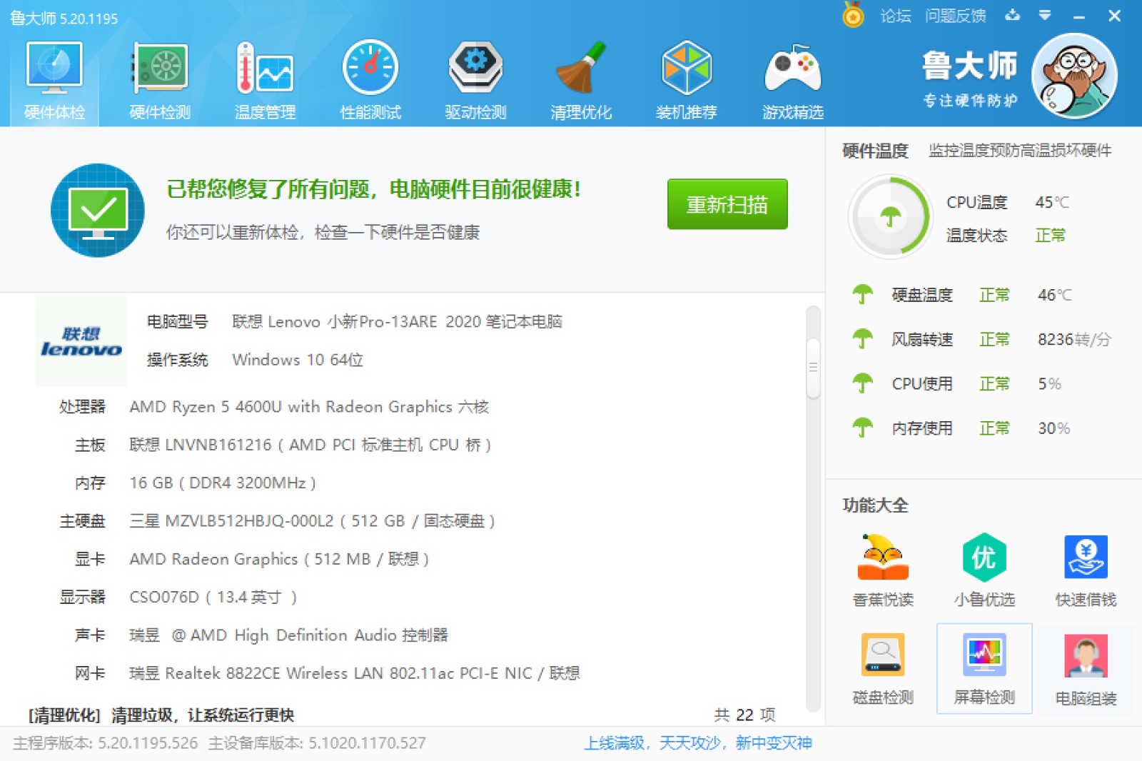

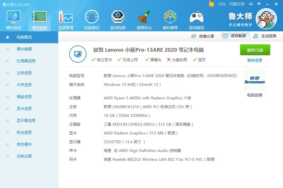

硬件配置是什么,可以直接看到,如CPU、内存、硬盘、显卡、屏幕、声卡和网卡等。但是有时鲁大师也会掉链子,如这款机型分明是集成显卡却给识别成了独立显卡。

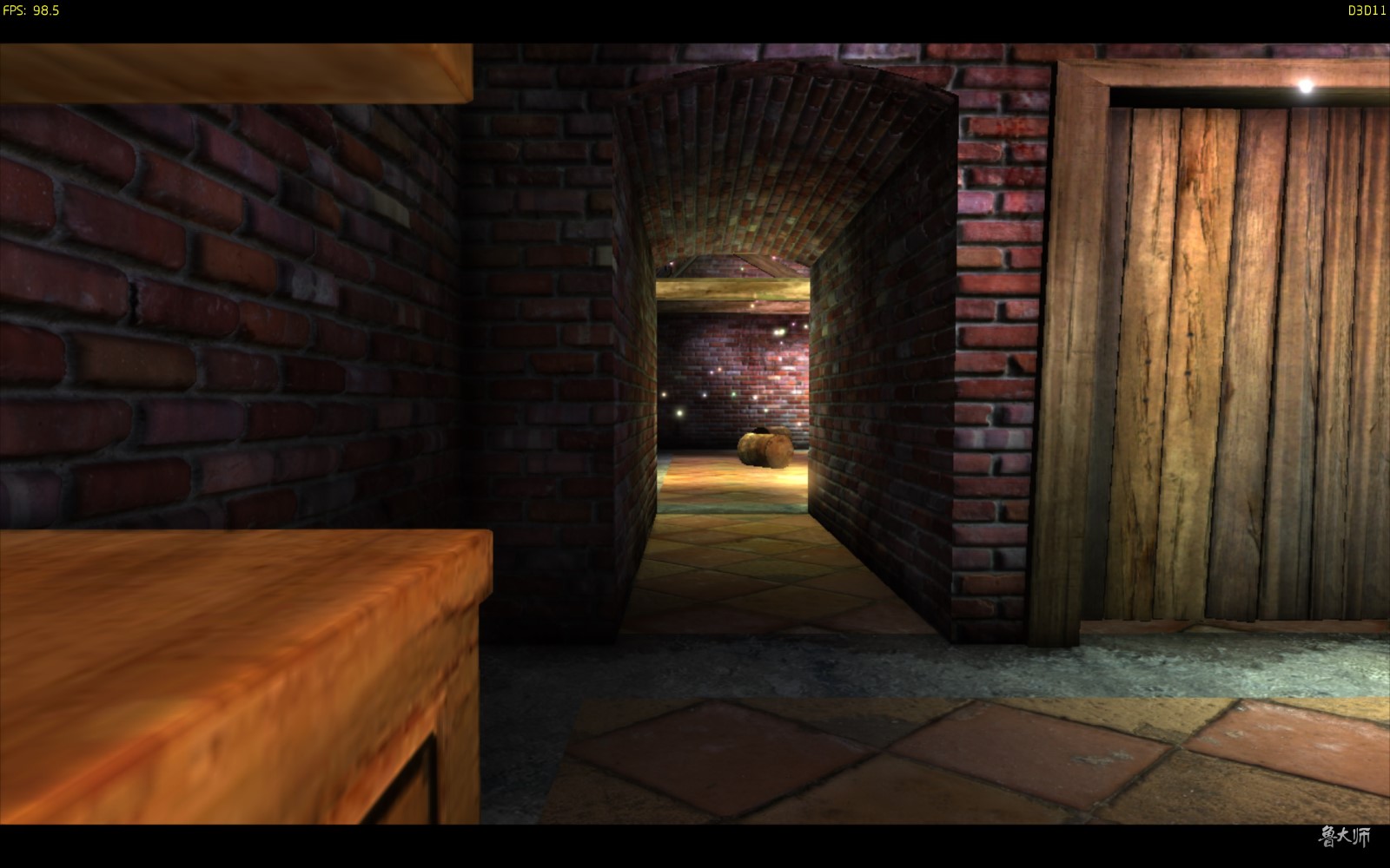

显卡测试直接跑迷宫,咋有种Windows 95屏幕保护的味道?这个可是DirectX 11的战果。左上角的FPS是帧数,当然越高越好。

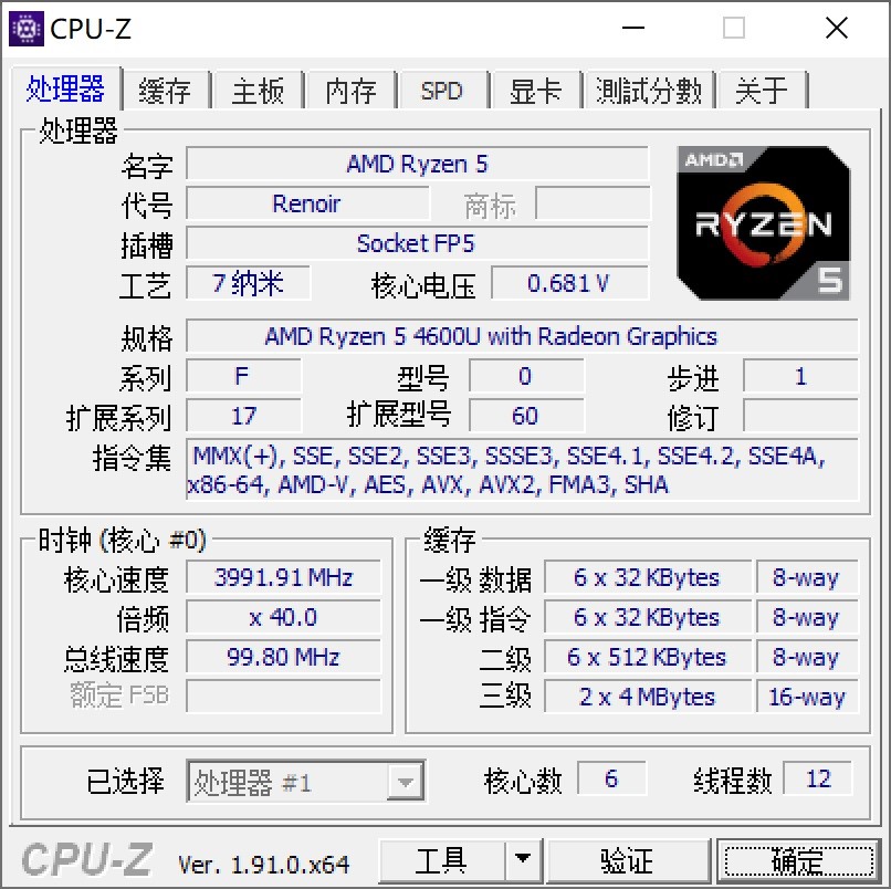

CPU-Z不仅可以很方便看到CPU的基本参数,如CPU的名称、开发代号、插槽、制程、步进、指令集等,还能看到当前运行的时钟频率和缓存大小及核心线程。
对于使用可插拔内存的机器还可以在SPD项中获知内存信息(颗粒厂商、型号、生产年月等)、板载内存就无法获知相关信息了。
4775097
4775097
测试分数这项可以使用全部线程计算,并看到相对参考处理器的得分,如这款6核12线程的R5 4600U吊打自家台式机8核16线程的锐龙R7 1700,逆天了。

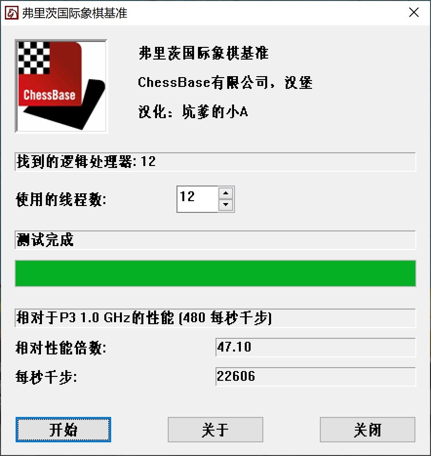

国际象棋是利用全部的线程计算每秒棋子各种走法所能走的步数,以及相对于Intel Pentium iii 1.0GHz处理器性能的倍数。

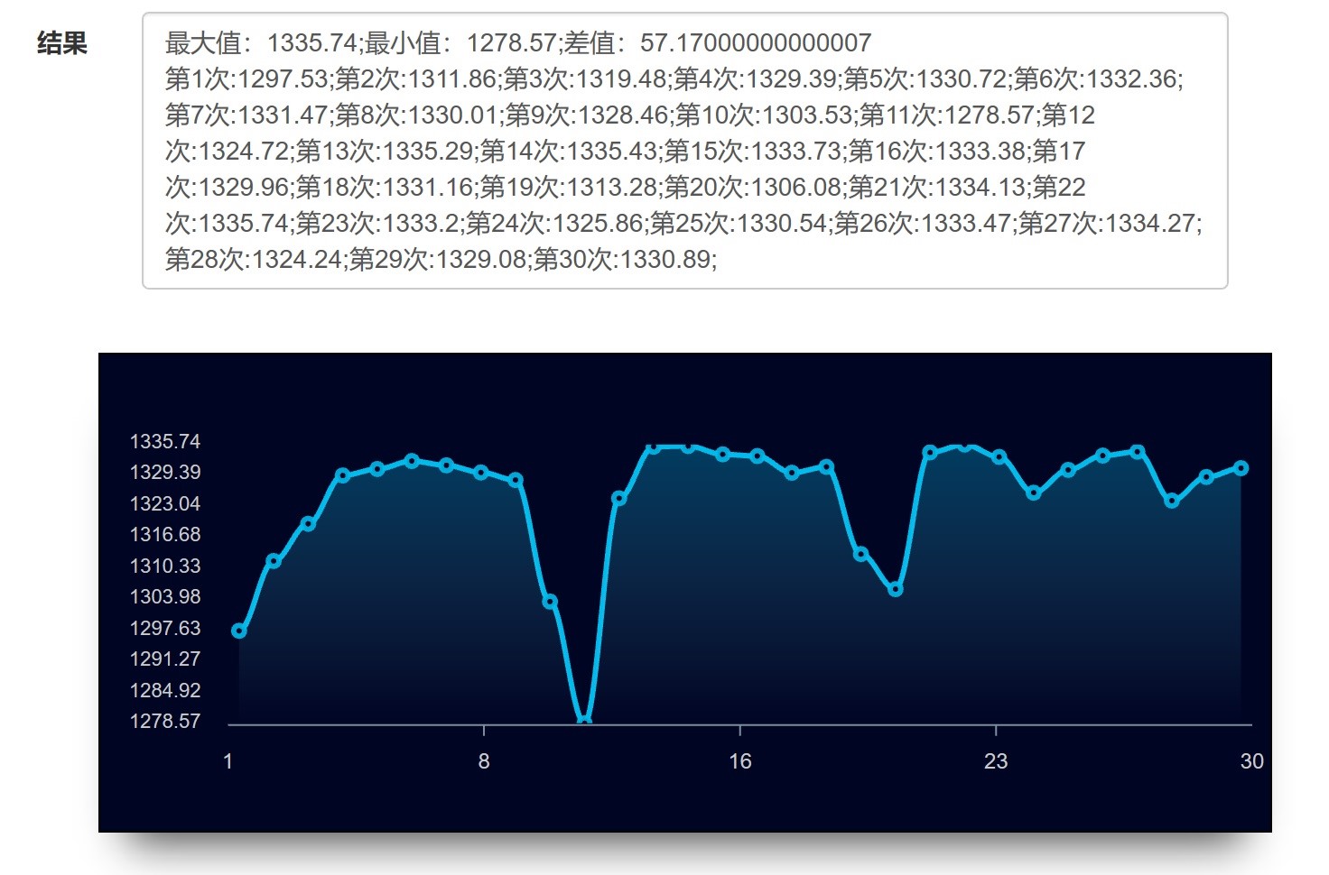

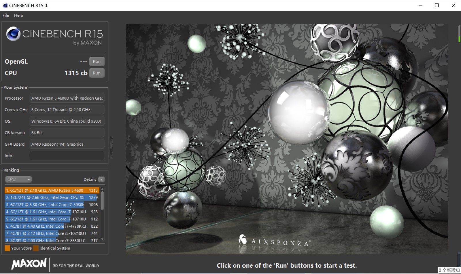

CineBench R15是经典的CPU性能跑分软件,经过多轮测试(30轮),生成曲线分析,一般是使用多核来跑性能。左下角显示了当前CPU的跑分性能,并给出了用于对比的参考CPU得分情况。可以在刚开机就跑(冷机模式),也可以开机使用一段后在跑(热机模式)。开机后很快CPU温度就飙升,这跟实际应用场景很贴切,毕竟不能每次干活前先让机器冷却吧。这30轮得分中可以找到最大值和最小值,还能看到它们的落差。关键还能看到各轮跑分曲线是不是跳楼机那样的波形。

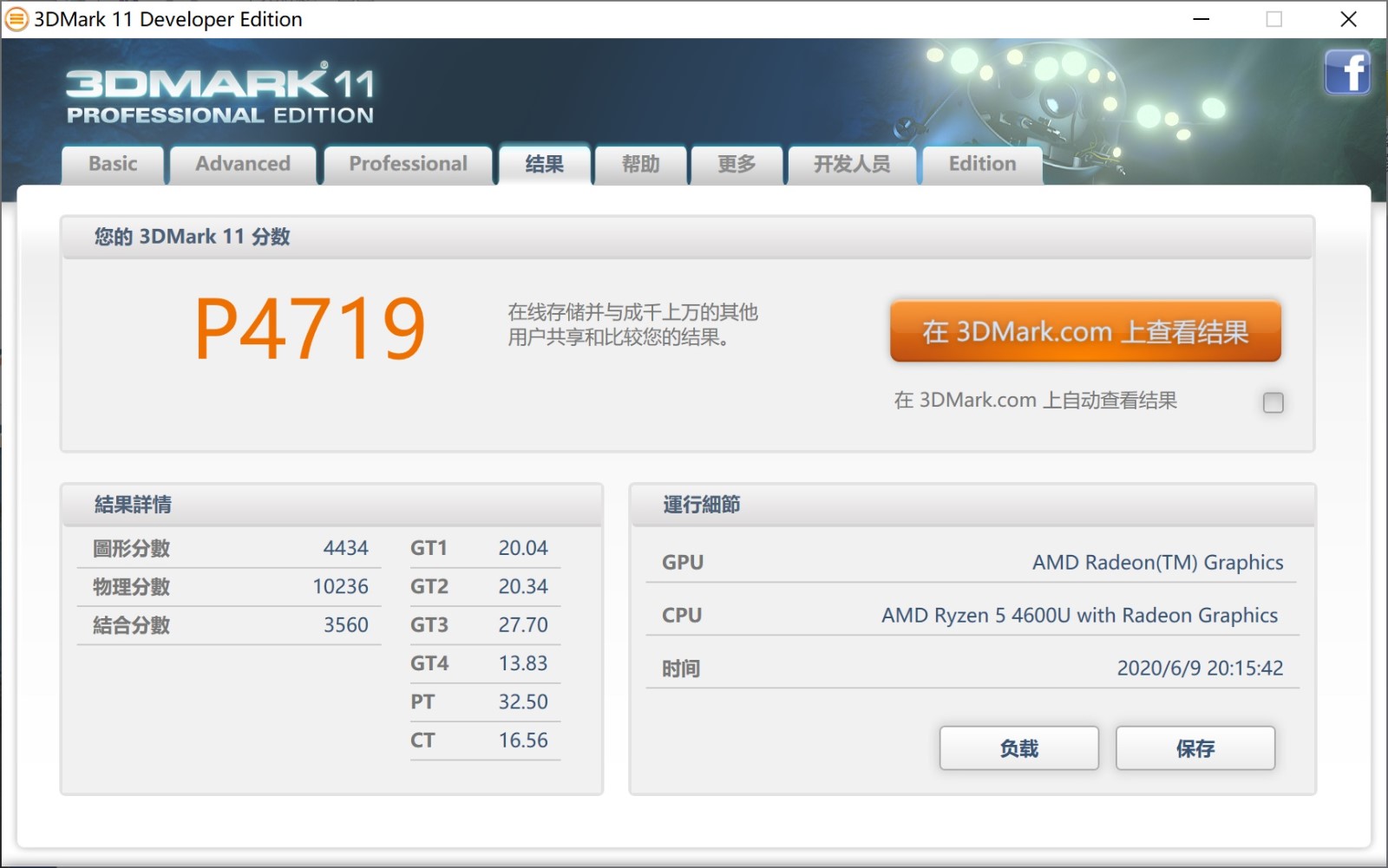

显卡性能可以使用3D Mark来评估。也可使用Time Spy(DirectX 12 基准测试)、Fire Strike(DirectX 11 基准测试)、Sky Diver进行更深层次的测试。

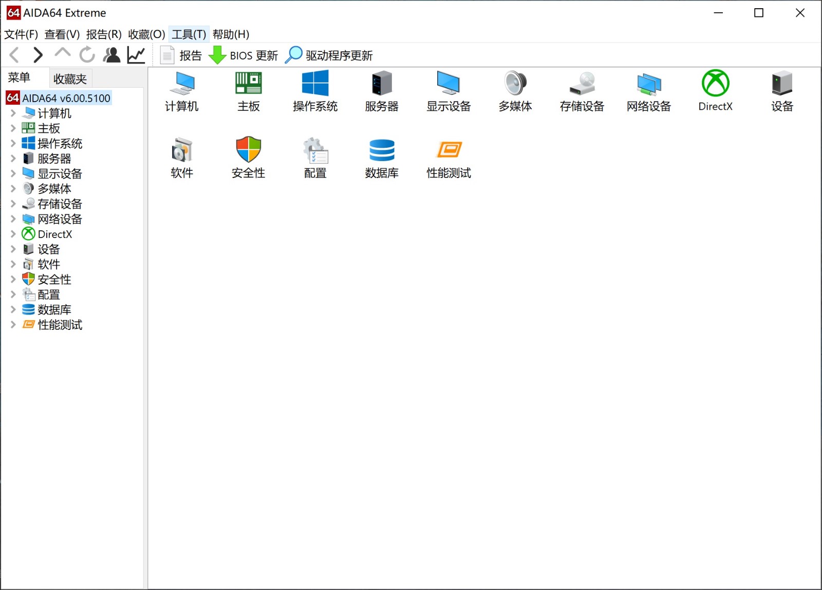

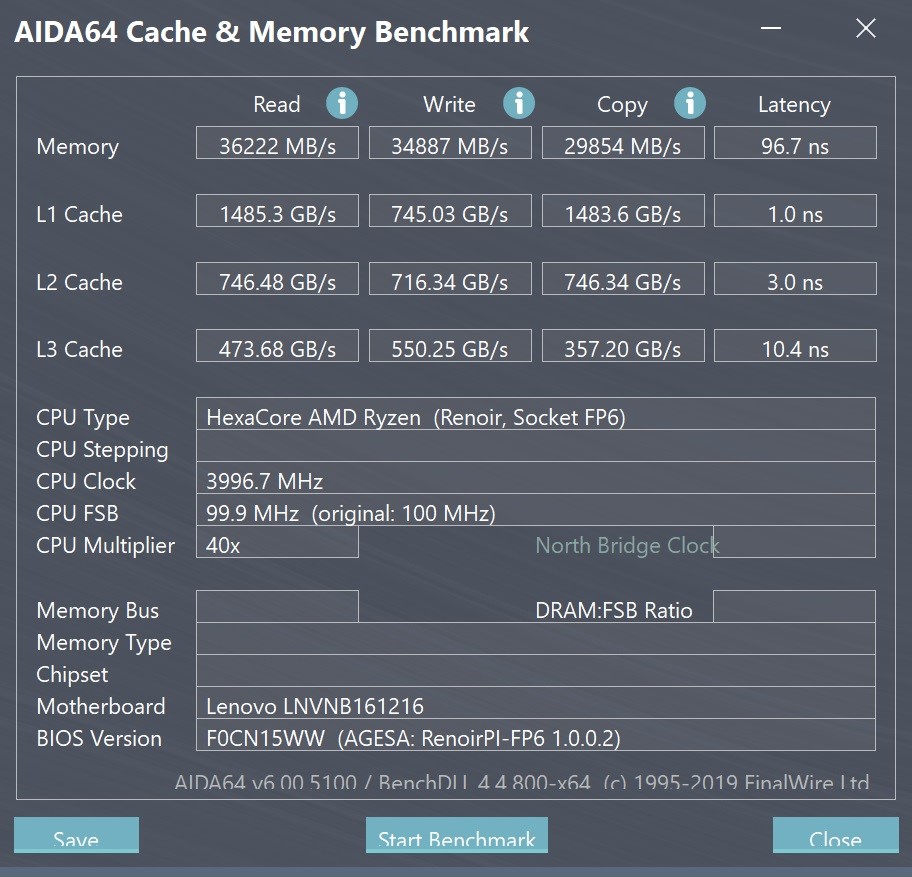

下面登场的工具是著名的AIDA64,不仅可以看到相关硬件信息,工具菜单中的项目也能进行跑分测试。
4775103
4775103
4775104
4775104
内存和L1-L3这三级缓存的读、写、复制吞吐量及延时。对于读、写和复制这三项来说得分越大越好,对于延迟这项来说得分越小越好。

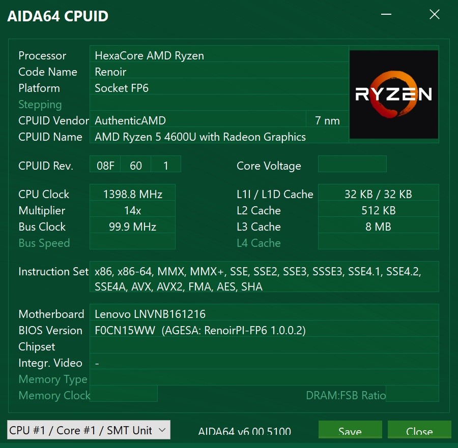

AIDA64 CPUID读出的项目CPU-Z都有,这项不看也罢。

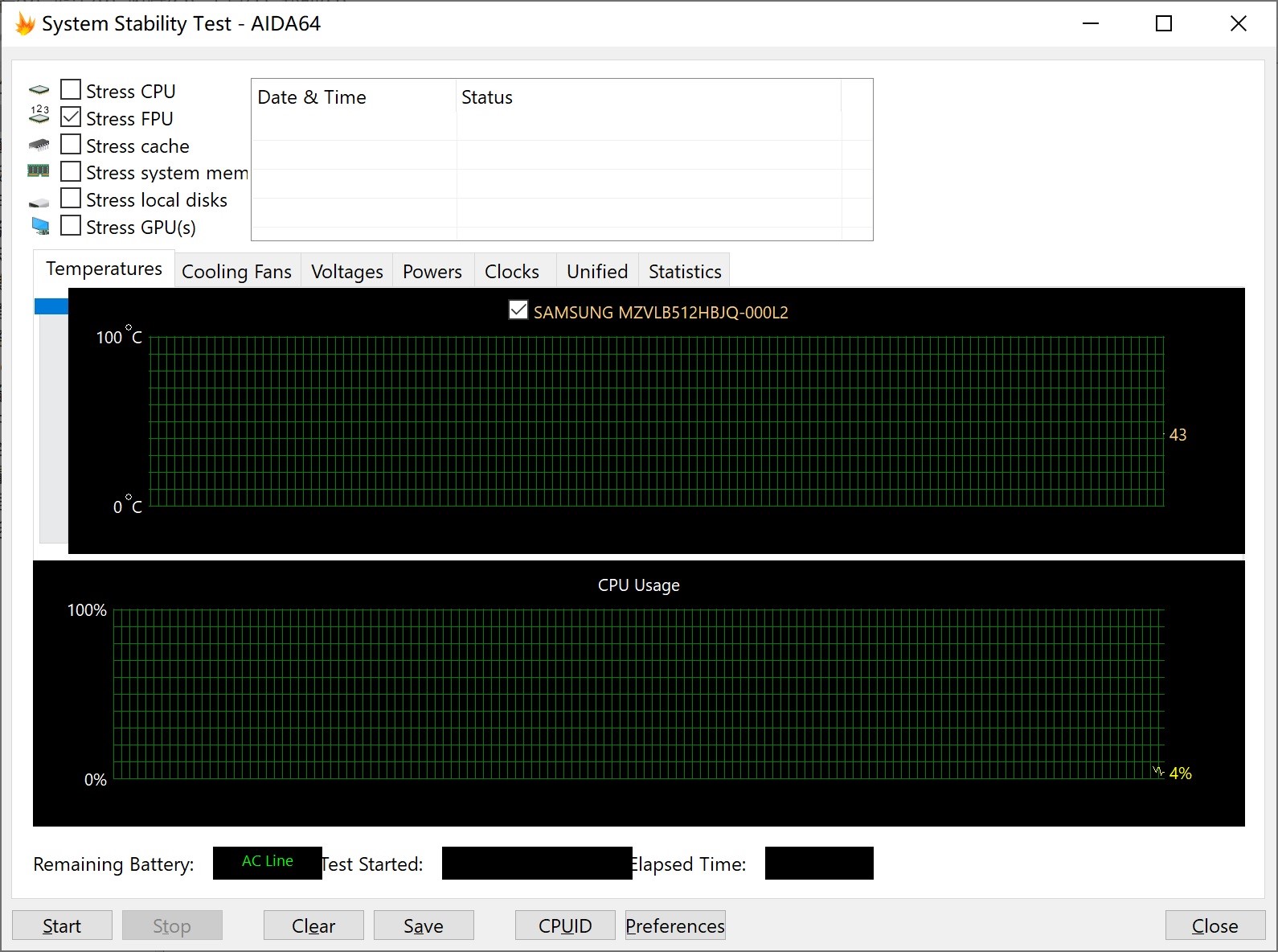

AIDA64中最精彩的内容就是烤机,充分压榨处理器的性能,配上甜甜圈的显卡压力测试,并称为双烤(需要借助于后文介绍的另一样神器)。
单烤需要使用其中的Stress FPU项目,对处理器进行最大的压榨,这时风扇将开始狂转(请插电,并使用Fn+Q选择野兽模式)。

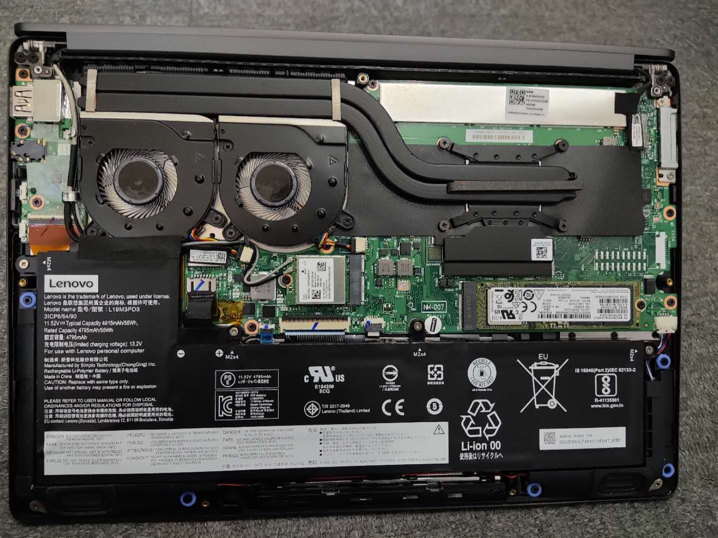

具体CPU性能压榨到什么程度,关键是其散热能力。小新Pro13 2020锐龙版使用和拯救者R7000一样的导热材料(相变硅脂,类似绿箭口香糖造型的贴片),有助于将CPU核心的热量通过热管将热量从风扇上吹出去。散热不给力的CPU就会降频,导致性能下降。
4775108
4775108
小新Pro13 2020锐龙版仍采用双热管双风扇的散热设计,不过由于使用了相变硅脂,一般情况下请勿摘下热管,以免破坏硅脂片(因为CPU采用7nm制程热量更高,弃用信越7921硅脂,改用相变硅脂以达到更好的散热效果,从而确保更加的性能,可以达到35W+的性能释放)。
主板上固态和无线网卡(主板上唯二可以替换的电性能部件),出厂时在后盖对应位置上粘有导热贴,能够将热量传到给D壳。

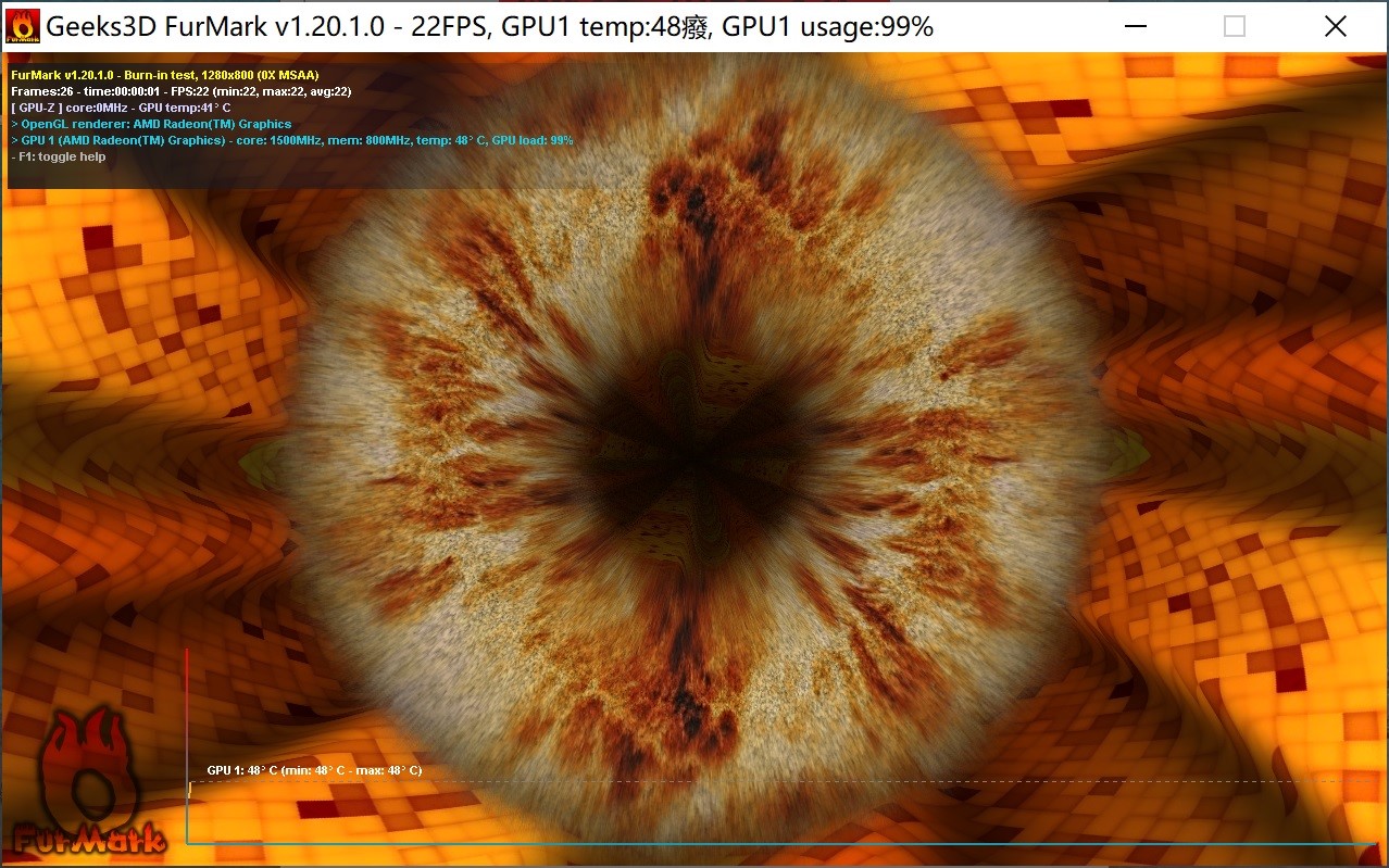

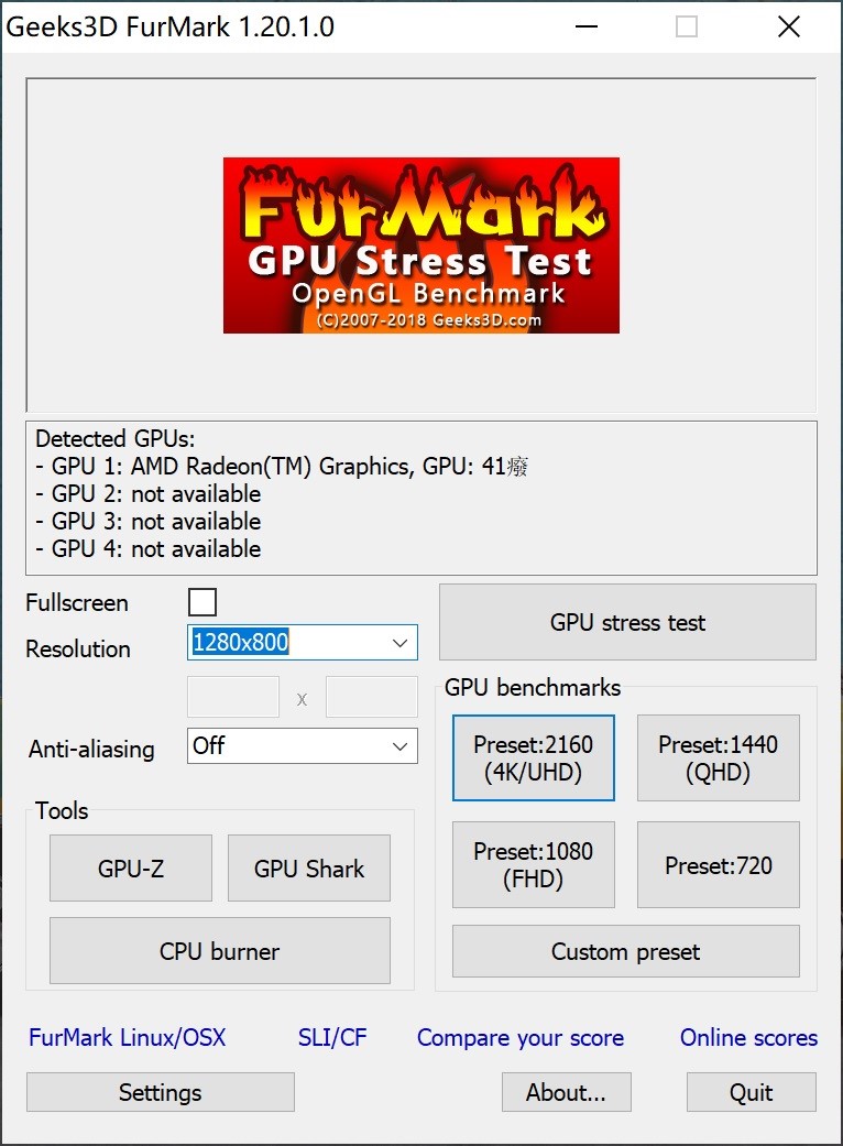

FurMark被小伙伴们称为甜甜圈,运行这个东东对显卡性能充分压榨。单烤显卡测试过程中,屏幕中央显示一个在滚动的隧道中摆动的毛茸茸的甜甜圈。在窗口左上角可以看到显卡的频率、温度、占用率和帧数等信息。

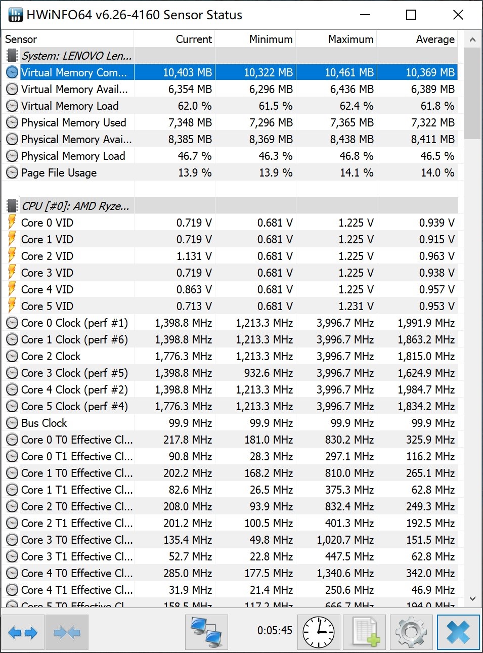

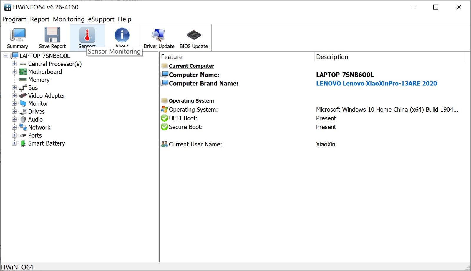

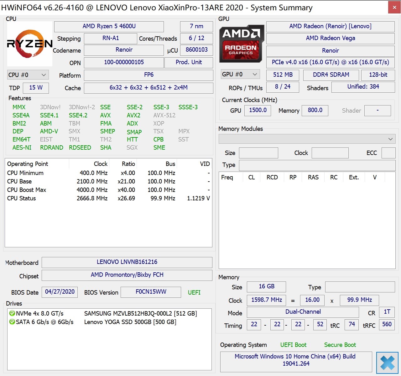

在双烤的时候,需要借助另外一样神器:HWiNFO。
4775111
4775111
4775112
4775112
4775113
4775113
Sensors可以通过主板上的传感器,感知CPU和GPU的温度,频率等信息,并绘制曲线图。
可根据需要选择面板中的条目双击,展现实时曲线变化。
