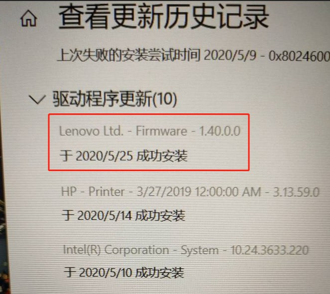

Q:小新15 2020通过系统更新后导致Type-C接口异常
4772220
4772220
A:请严格按照如下操作步骤执行:

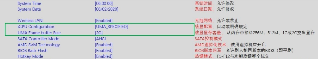

Q:小新Air 14 2020 锐龙版如何调节默认显存占用
A:
1、确保BIOS版本更新至19WW及以上(首批出厂为18WW,需更新至19WW)。
2、关闭计算机。
3、关机状态下戳机器侧面Novo小孔,选择“BIOS Setup”回车
4、进入BIOS后,切换到到“Configuration”选项->切换到“iGPU Configuration”选项回车->选择“UMA Frame buffer Size”回车
4773830
4773830
5、切换到”UMA Frame buffer Size”选项,调节默认占用显存。
6、设置完成后,按F10,选择YES回车,保存设置即可。
