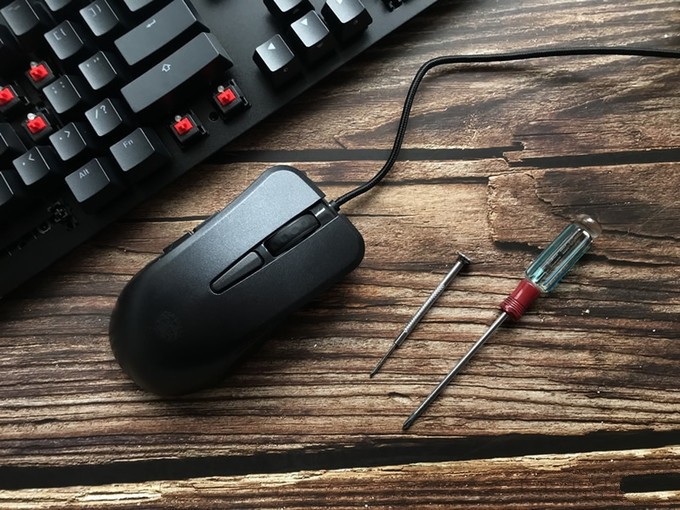

联想电竞游戏服务的玛雅之光系列选件带来的体验还是不错的,那么它的内部做工如何?
这次就来拆一个玛雅之光鼠标,看看它的内部做工。
4770124
4770124

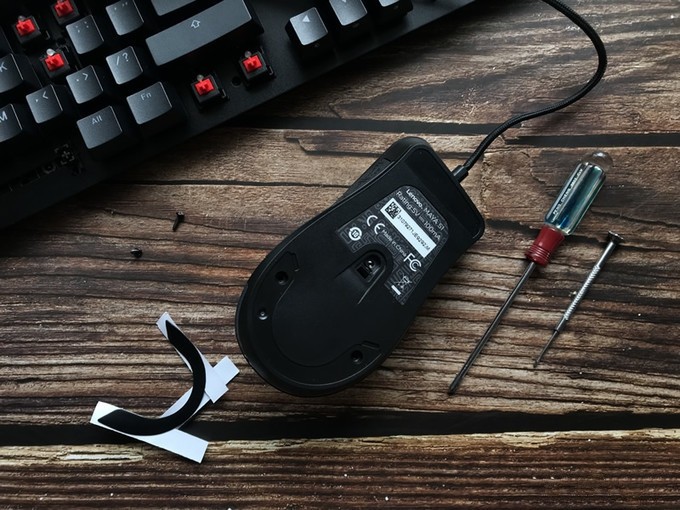

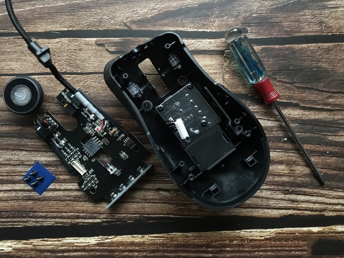

首先,取下一字与马蹄铁脚贴,发现正确操作只需要取下马蹄铁脚贴即可,当然还要卸下两颗螺丝。
4770108
4770108
​接下来,将鼠标的上下盖分离,下盖中部与前端通过 4 个卡扣进行固定。
4770107
4770107

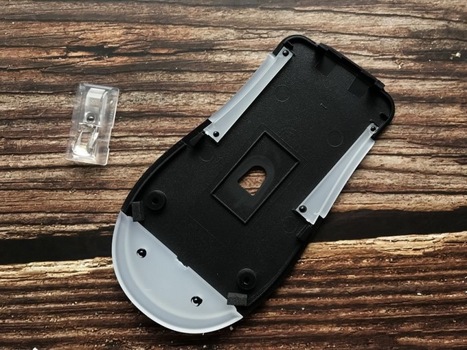

鼠标下盖与光学透镜,白色导光条已经热熔固定于下盖,无法分解,螺丝口下方为两块海绵。
4770106
4770106

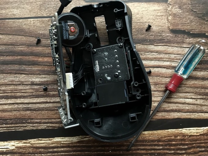

鼠标主体部分,拆下 4 枚固定主 PCB 板的螺丝,仍有侧键 PCB 板接插件连接。
4770112
4770112

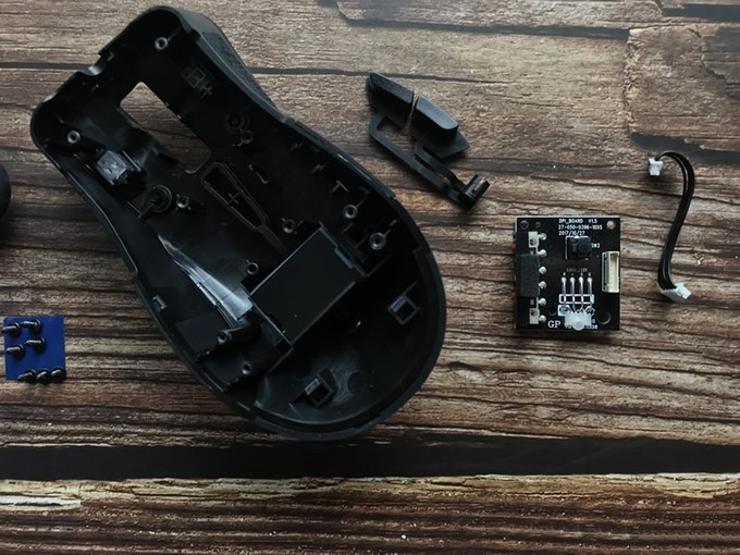

彻底分开主 PCB 与上盖。
再次取下 3 枚螺丝,分离出侧键 PCB 板,连接线以及鼠标侧键。

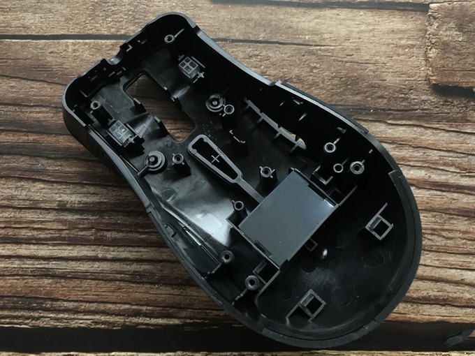

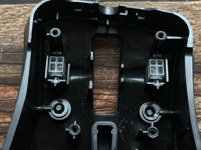

鼠标上盖构造,中部黑色部分为防止 LOGO 灯光下溢用的挡光板。
4770113
4770113
左右十字按键柱特写。

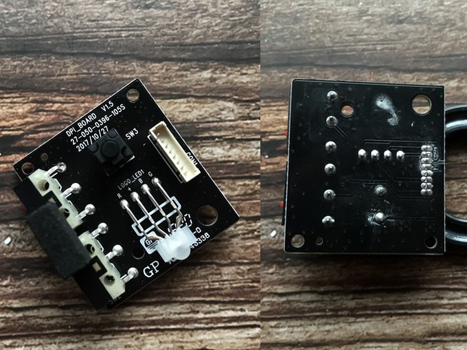

左图侧键 PCB 板正面,DPI 切换采用二脚微动,LOGO 处的 4 针脚 RGB LED;右图侧键 PCB 板背面,依然没有洗板,痕迹明显,环保进行到底。
4770111
4770111

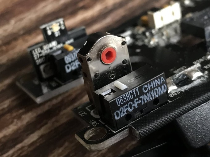

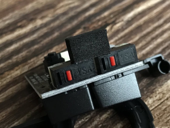

侧键采用的微动为红点 YSA,属于比较冷门的微动。微动上方为一块方形海绵,具有一定的弹性,起到下撑侧键 PCB 板的作用。
4770114
4770114

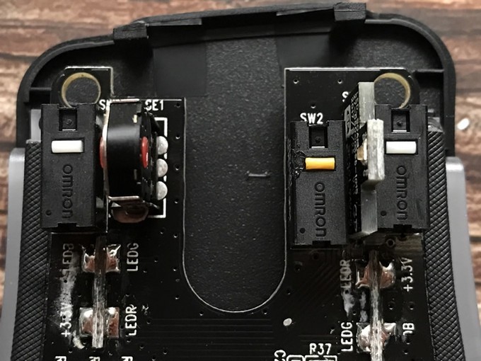

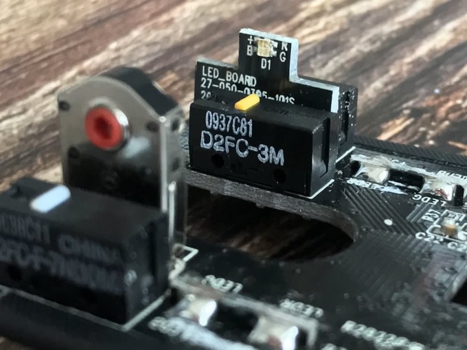

左右微动白点欧姆龙,滚轮按键微动为黄点欧姆龙。滚轮灯 PCB 板采用直插焊接方式固定于主 PCB 板。
4770117
4770117
左右按键微动寿命为 1000 万次的白点欧姆龙。
4770116
4770116
滚轮按键微动,300 万次黄点欧姆龙,微动上方为滚轮 RGB LED 灯。

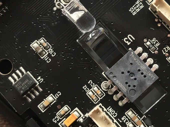

原相光学传感器 PMW3325 与旺宏存储芯片 MXIC 25L4006E。

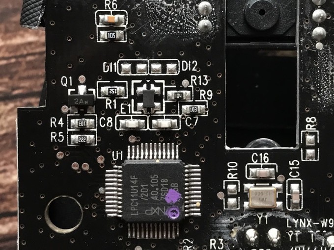

鼠标主控芯片恩智浦 NXP LPC11U14F,常见主控。

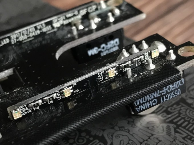

照亮左右侧裙导光条的 RGB LED 灯,每侧 4 枚。导光条亮度均匀,无块状的原因在于此。稍稍感叹下联想的工艺以及方案,PCB 板插入另一块 PCB 板并焊接导电的手法在鼠标中比较少见 。

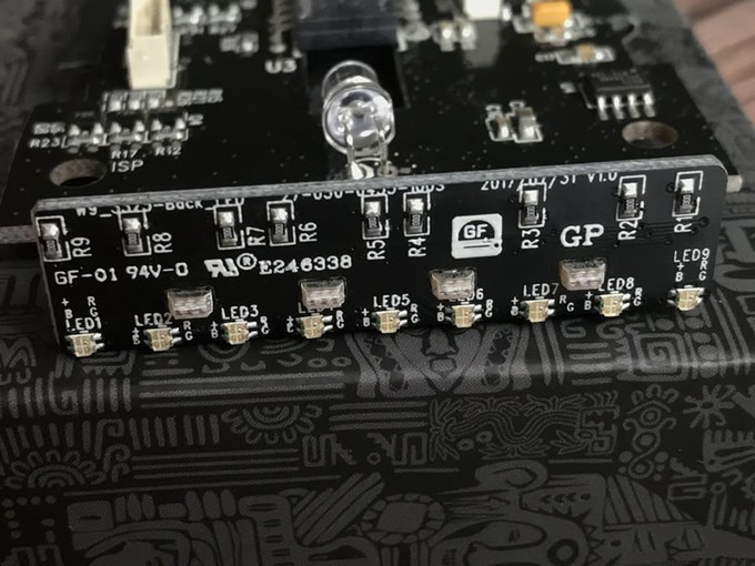

尾灯 PCB 板,共有 9 枚 RGB LED 灯。采用与侧裙 LED PCB 板相同的手法,焊接并插在引擎主 PCB 板上,其中一点固定方式就是 LED 灯上方的 4 个主 PCB 板公口。这种手法在鼠标内采用了 3 次,另一处在含滚轮 LED 的 PEC 板上。

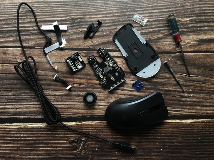

鼠标全部零件。
4770122
4770122
总结:这次拆解,玛雅之光键盘比较出彩的地方在于制作工艺扎实,每个设计均有用处,可以细细体会。鼠标比较出彩的地方在于多处 PCB 板公母口的拼接固定,方块海绵的使用达到了弹簧的效果,均为用最简单的办法发挥出应有的功效。
