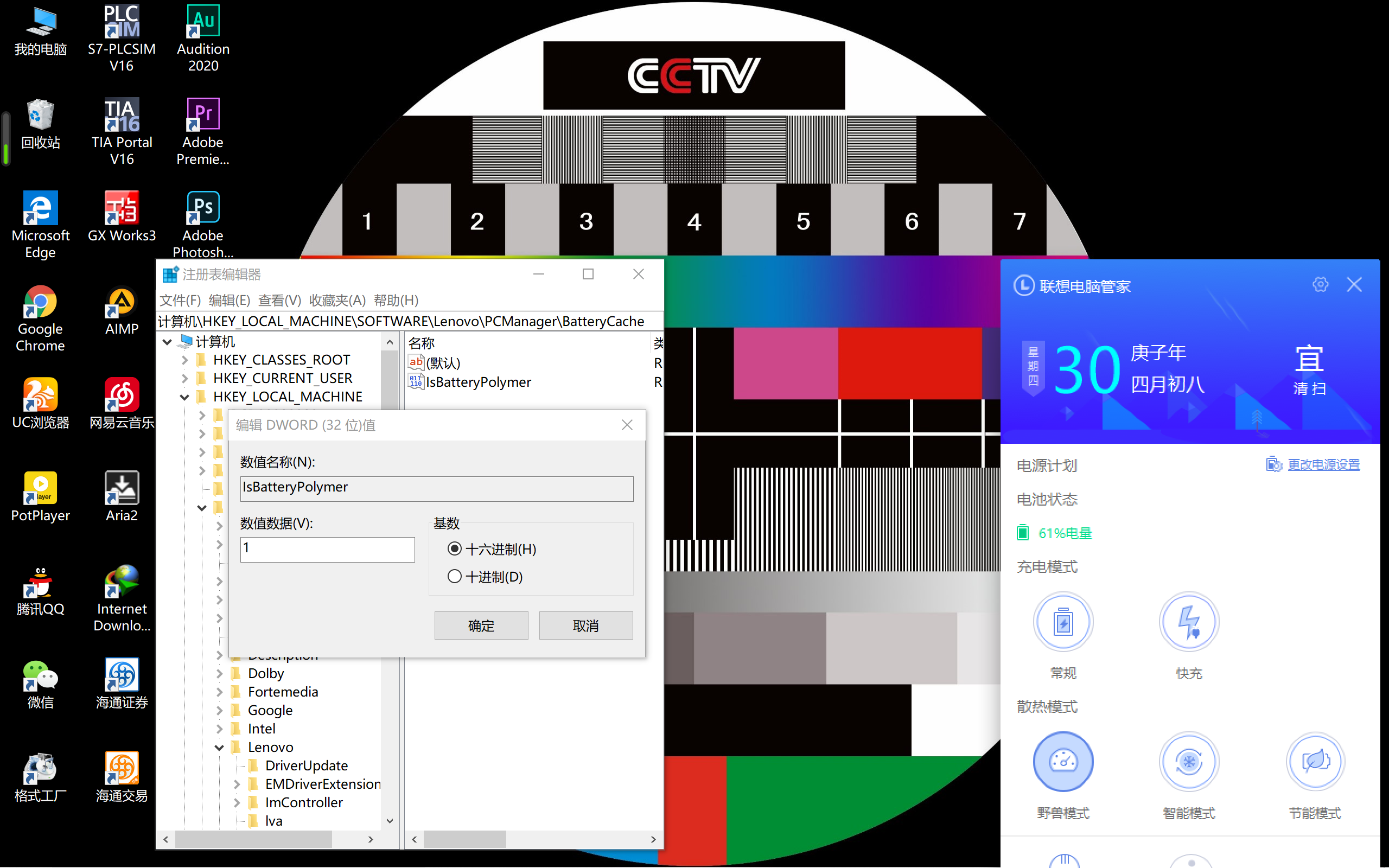

1.索 regedit 应用,并以管理员方式打开注册表
2.打开\HKEY_LOCAL_MACHINE\SOFTWARE\Lenovo\PCManager\BatteryCache
3.双击IsBatteryPolymer并将其数值改为0 ,修改后立即生效。
  再次查看你任务栏上的绿色小电池图标,此时“电池养护模式已经可用”

来自PC浏览器  楼主| 发表于 2020-4-30 11:18:48
ZUK507530 发表于 2020-4-30 07:36
电脑管家更新后就没取消这个功能了!
可能官方觉得没必要养护电池了,
牛,是不是关闭电池养护再改回去就行了
电脑管家更新后就没取消这个功能了!
可能官方觉得没必要养护电池了,
怎么我修改了后,电量在90%的时候,插上电源还是在充电?不是在60%以下才充电的啦
电脑管家更新后就没取消这个功能了!
可能官方觉得没必要养护电池了,
真的管用了,谢谢老哥。我这电脑才用了三天,第一天的时候还能看见养护模式,第二天下载了一些软件,第三天也就是今天,养护模式直接消失了,我也没升级电脑管家,这事儿就离谱。
