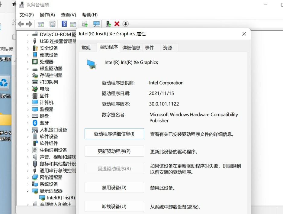

来自Microsoft Edge浏览器 发表于 2022-3-6 10:21:25
禁用显卡就能解决开机显示logo也能听到开机声音但就是黑屏,等到按两次电源键才能进入系统的问题,但这不是最终方法,这只是说明这明显是驱动有问题或是显卡不兼容。关键是这款显卡还是作为这台电脑主要展示的科技....

来自Chrome浏览器 发表于 2022-3-8 19:36:45
显卡驱动的锅,把显卡驱动回退到原始的就可以了
