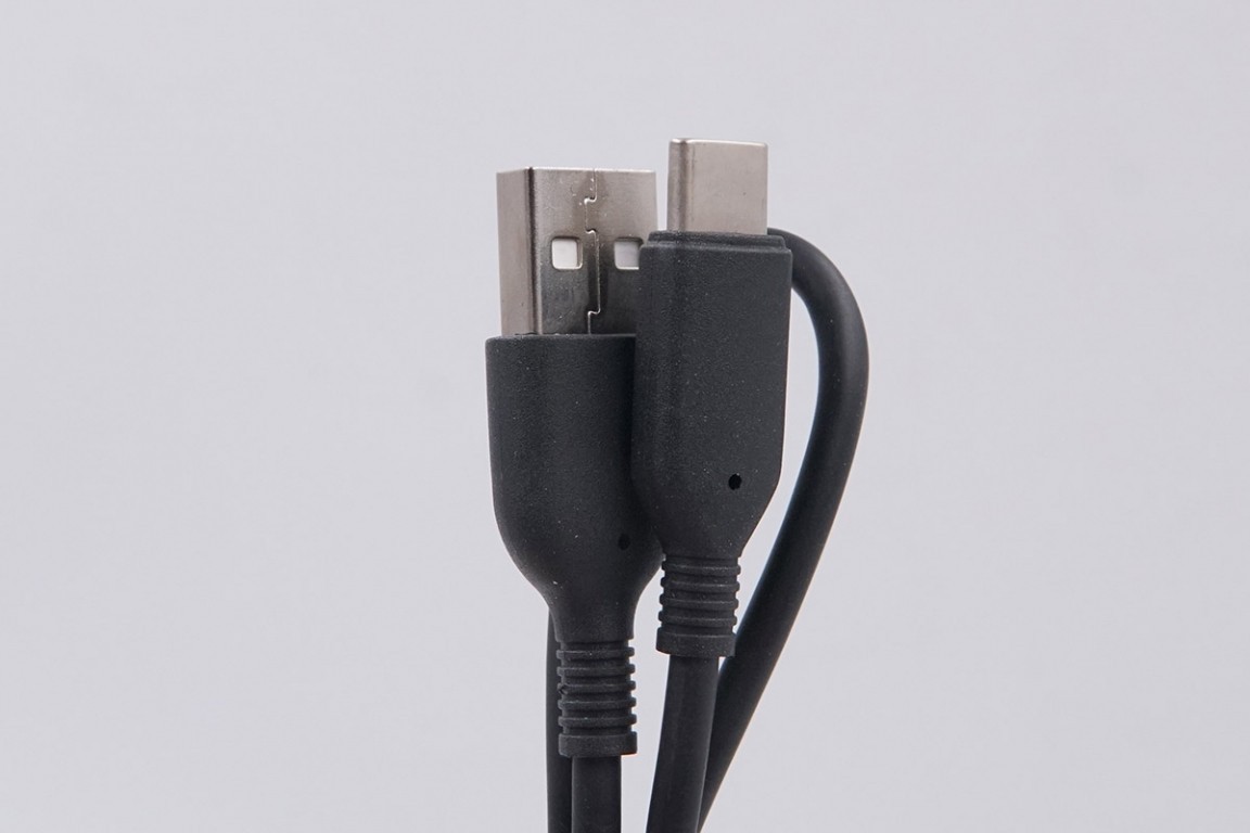

USB-A to USB-C 线缆接口端特写,表面进行磨砂处理,增大摩擦力方便线缆的插拔。此外,线头与线身连接处还进行抗弯折处理。

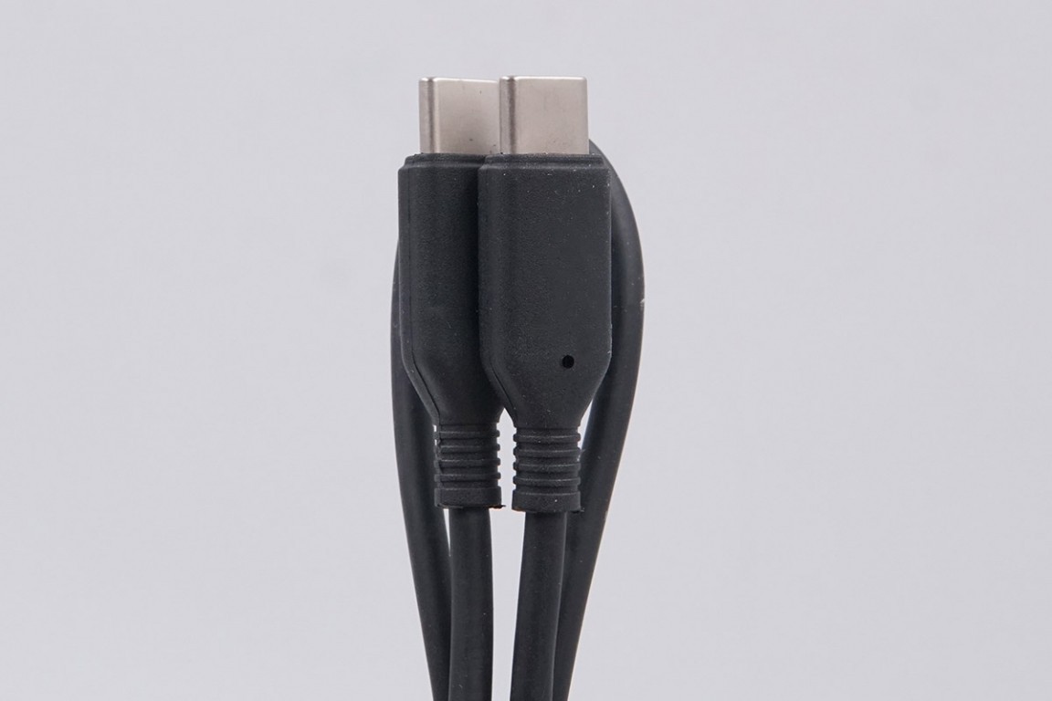

USB-C to USB-C 线缆接口端特写,采用同样的做工。

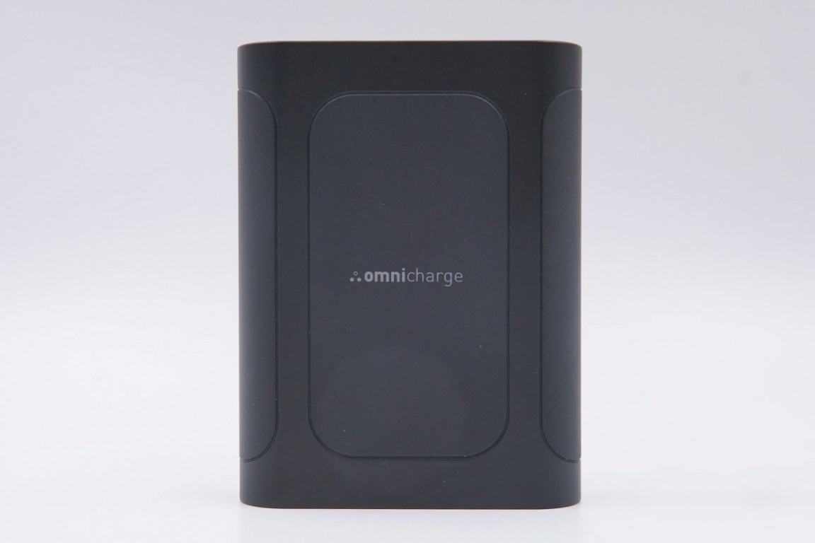

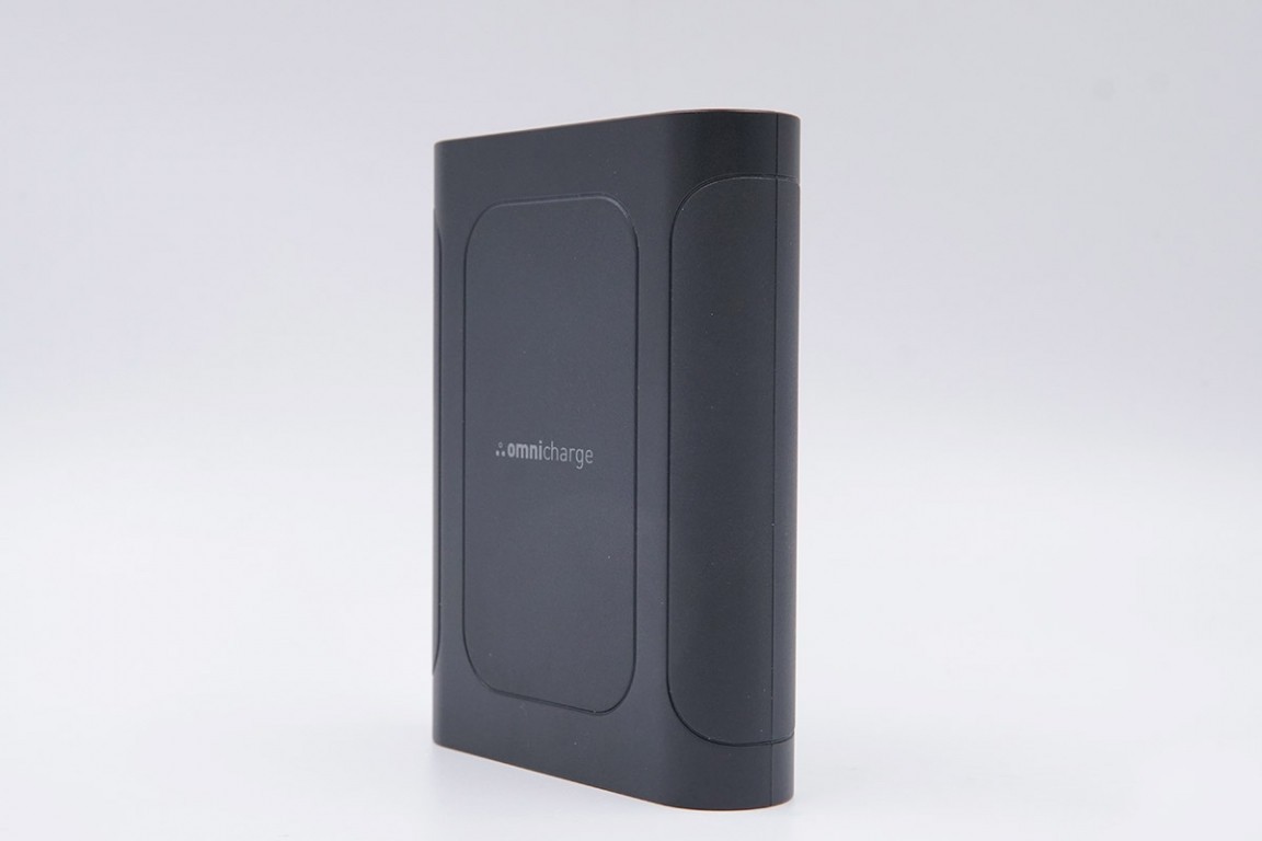

12800 Pro 整体为黑色塑料外壳,采用 PC 阻燃材质,表面略带磨砂颗粒质感,手感细腻。
4761958
4761958
将手机放置在正面略微凸起位置,可进行无线充电。

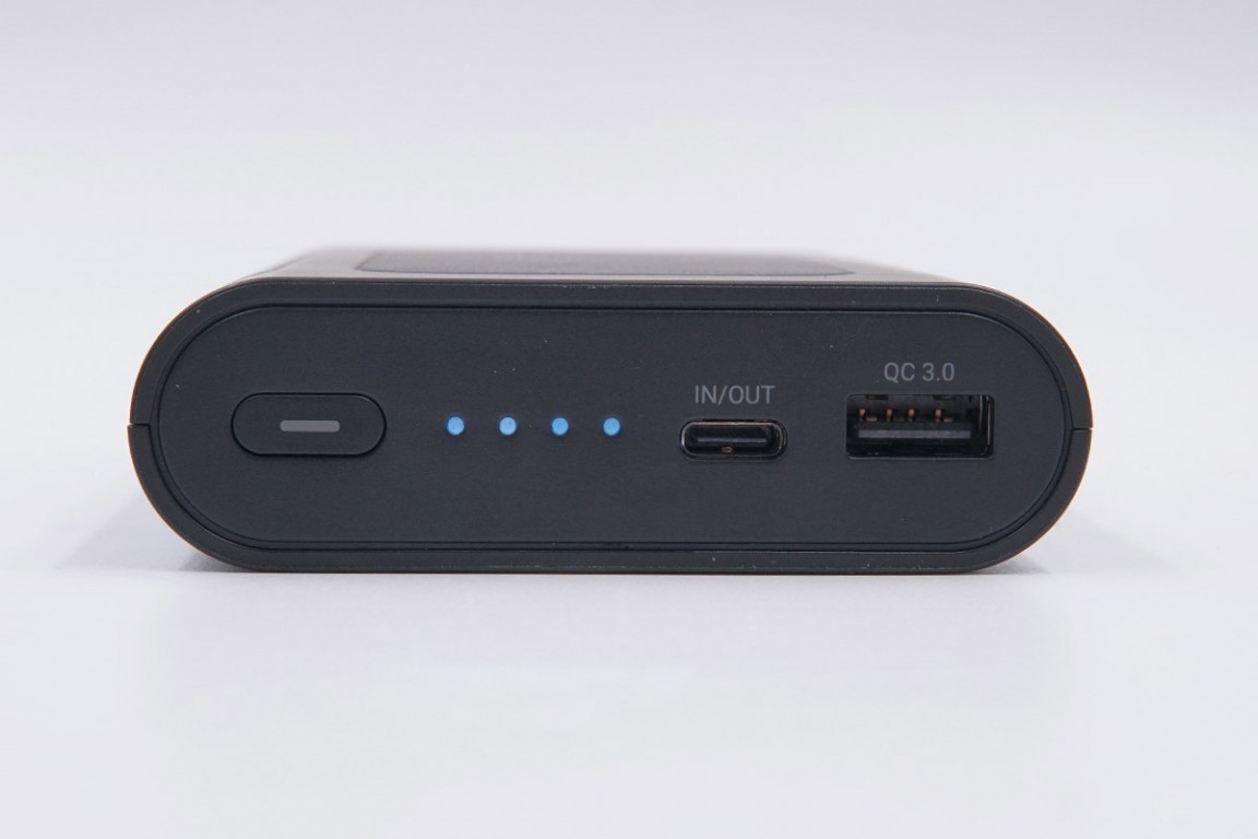

从左往右依次是电源开关键、LED 指示灯、USB Type-C 双向快充口、USB-A 接口。

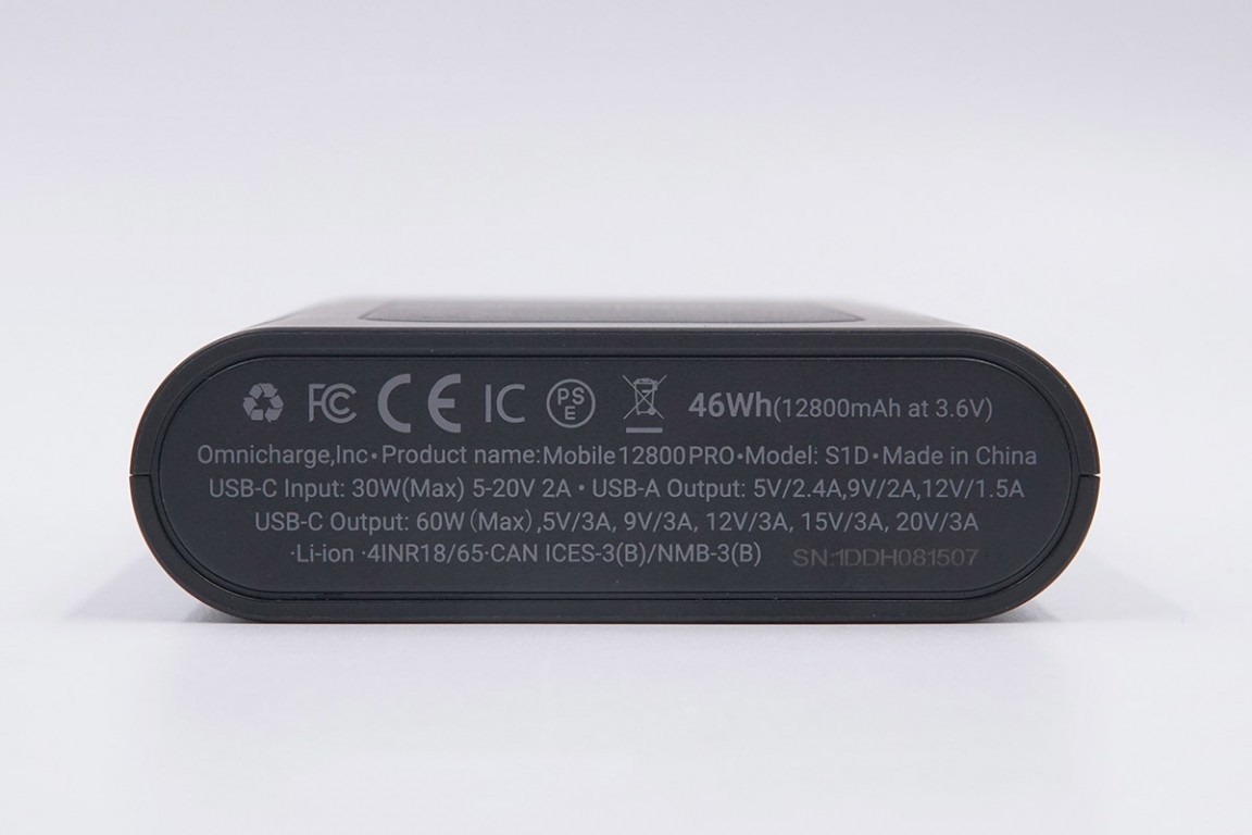

另一端是产品详细参数。
产品名称:MOBILE 12800PRO
产品型号:S1D
SN:1DDH081507
电池容量:12800mAh  46Wh
USB-C 输入:5-20V/2A,30W Max
USB-C 输出:5V/3A、9V/3A、12V/3A、15V/3A、20V/3A,60W Max
USB-A 输出:5V/2.4A、9V/2A、12V/1.5A,18W Max
产品已经通过 CE 认证、FCC 认证、IC 认证和 PSE 认证。

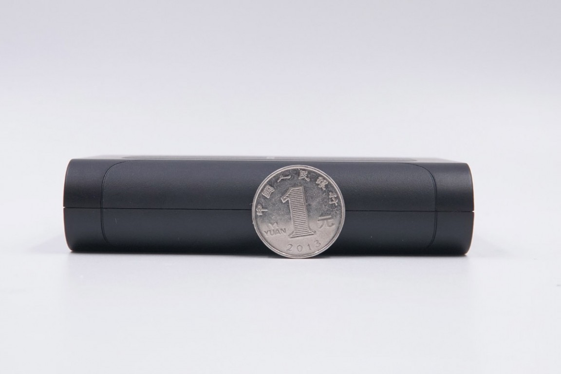

电源厚度与一元硬币直径相当。

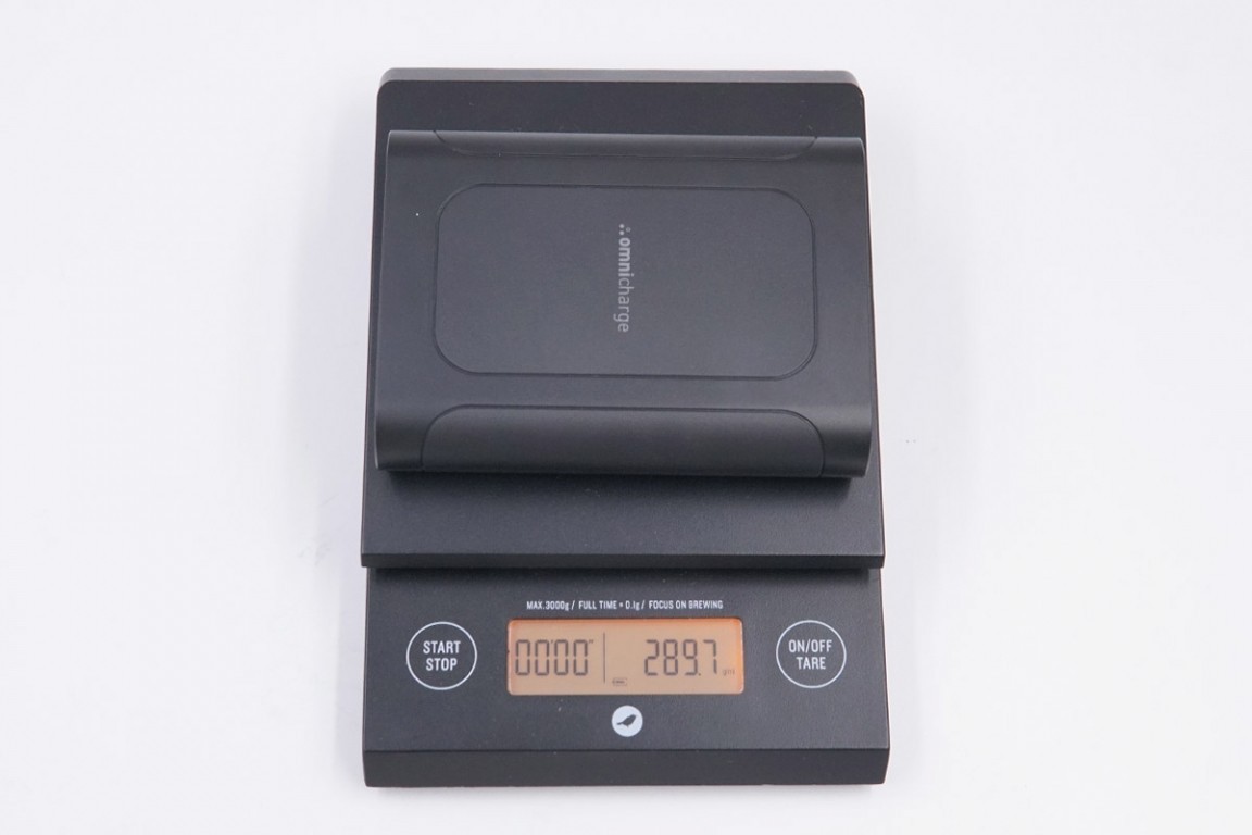

净重约为 290g。

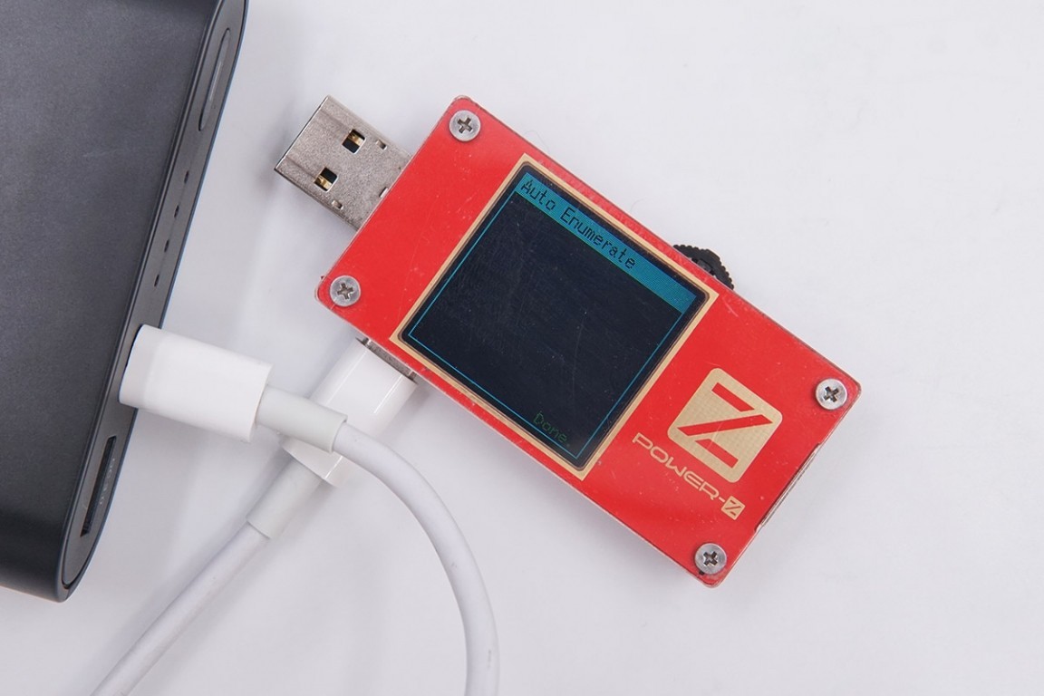

使用 ChargerLAB POWER-Z KT001 检测 USB-C 口的输出协议,没有检测到该接口所支持的协议。

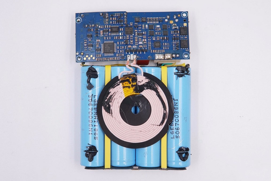

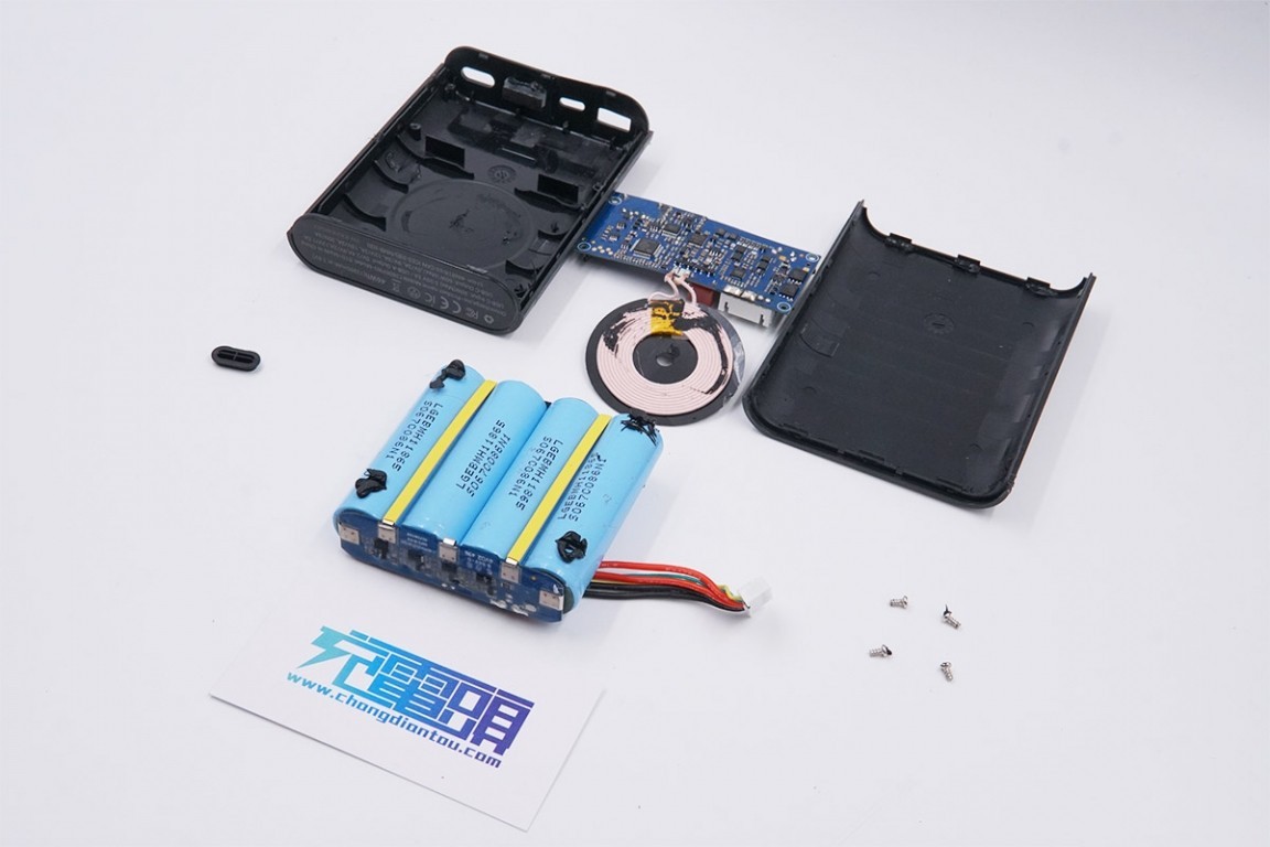

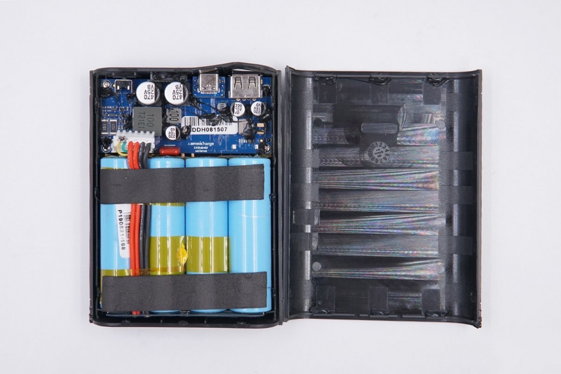

将外壳拆开,四边采用多个卡扣进行封装,里面是蓝色 PCB 板以及四颗电池。
4761969
4761969

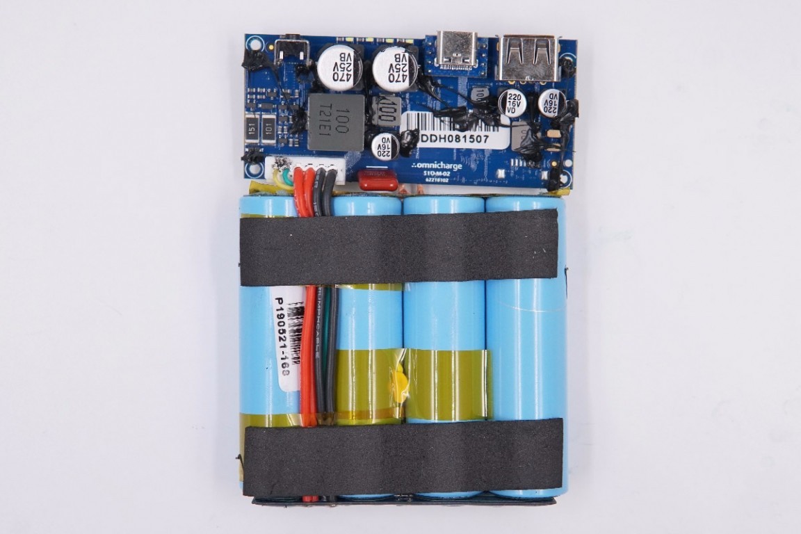

将 PCB 板和电池取出,板子正面上主要是输出接口、滤波电容、电源开关键、合金电感、降压电感等元器件。电池正负极旁边都贴有黑色泡棉胶进行固定,此外电池两两之间还贴有黄色胶带,中间位置放置有热敏电阻,用来检测电芯的温度。

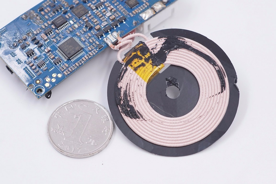

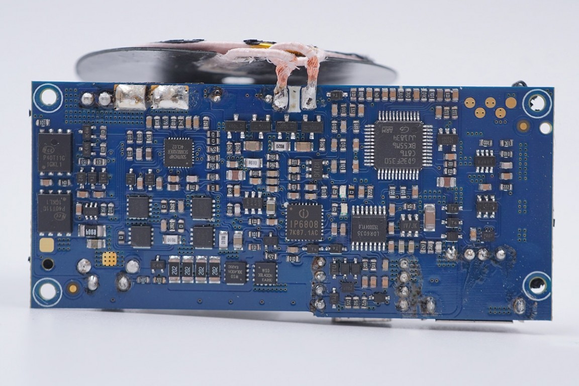

PCB 板背面上则焊接有很多芯片,此外还有无线充电线圈。线圈上和电池四角都有注胶固定。

无线充电线圈与一元硬币大小的一个直观比较。

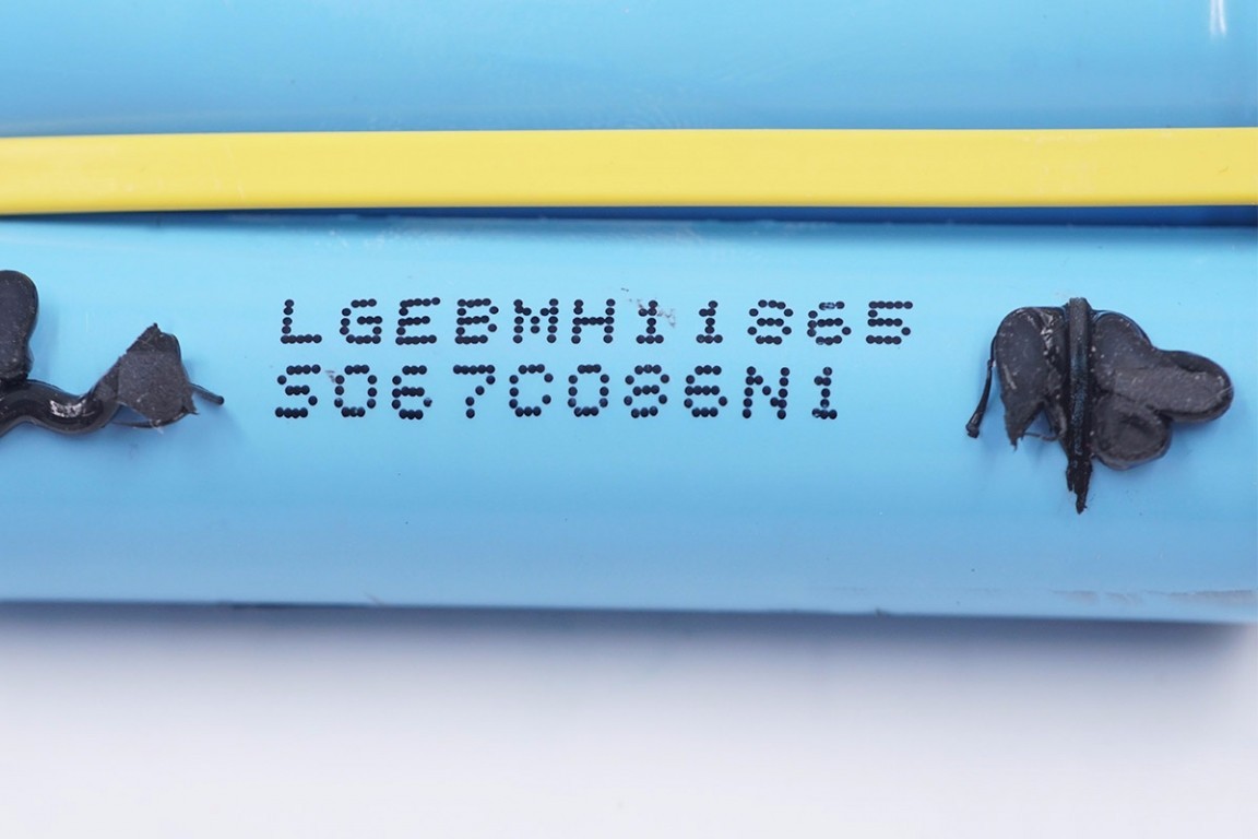

LG MH1 18650 电池,3200mAh 容量,3.6V 电池,最大放电电流 10A。

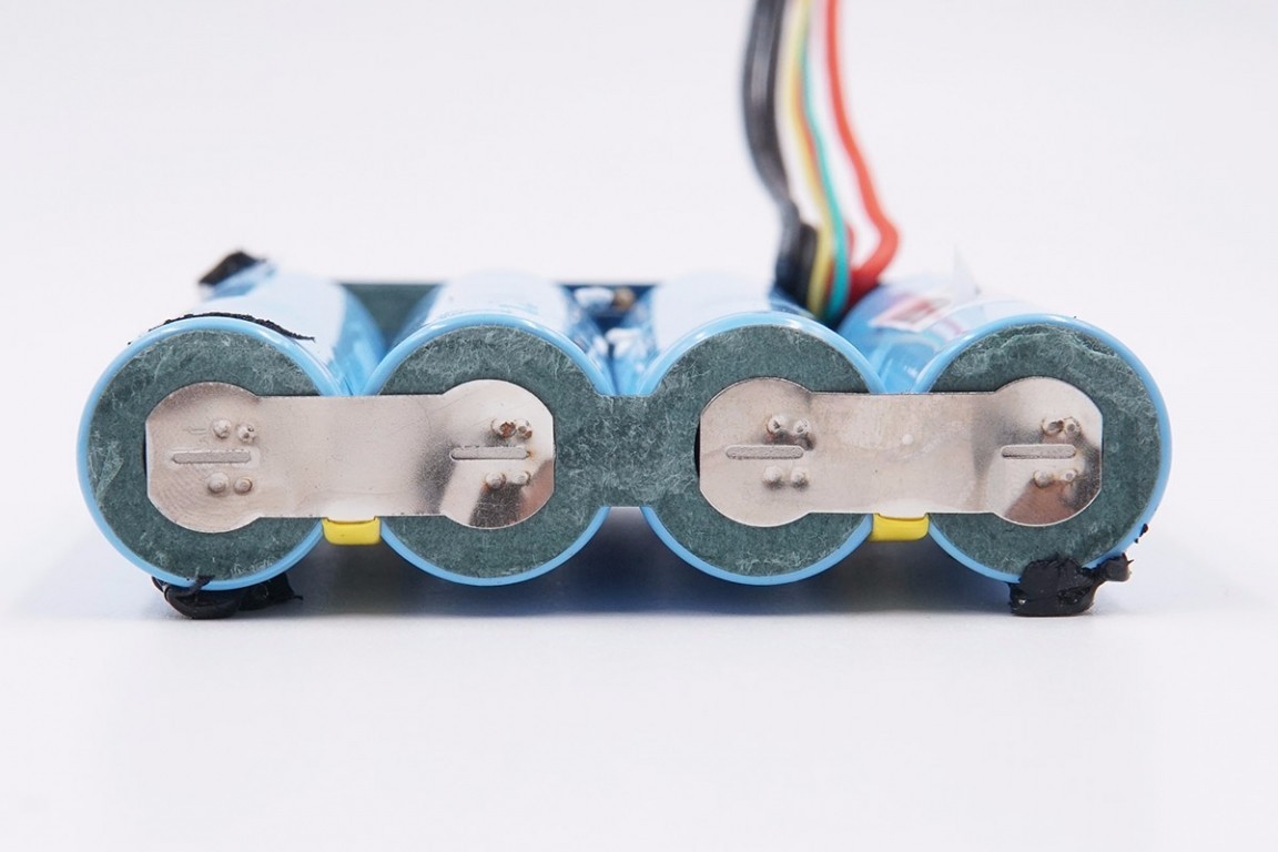

电池组采用四串连接,每两节电池的首尾焊接在一起,镍带套热缩管绝缘。

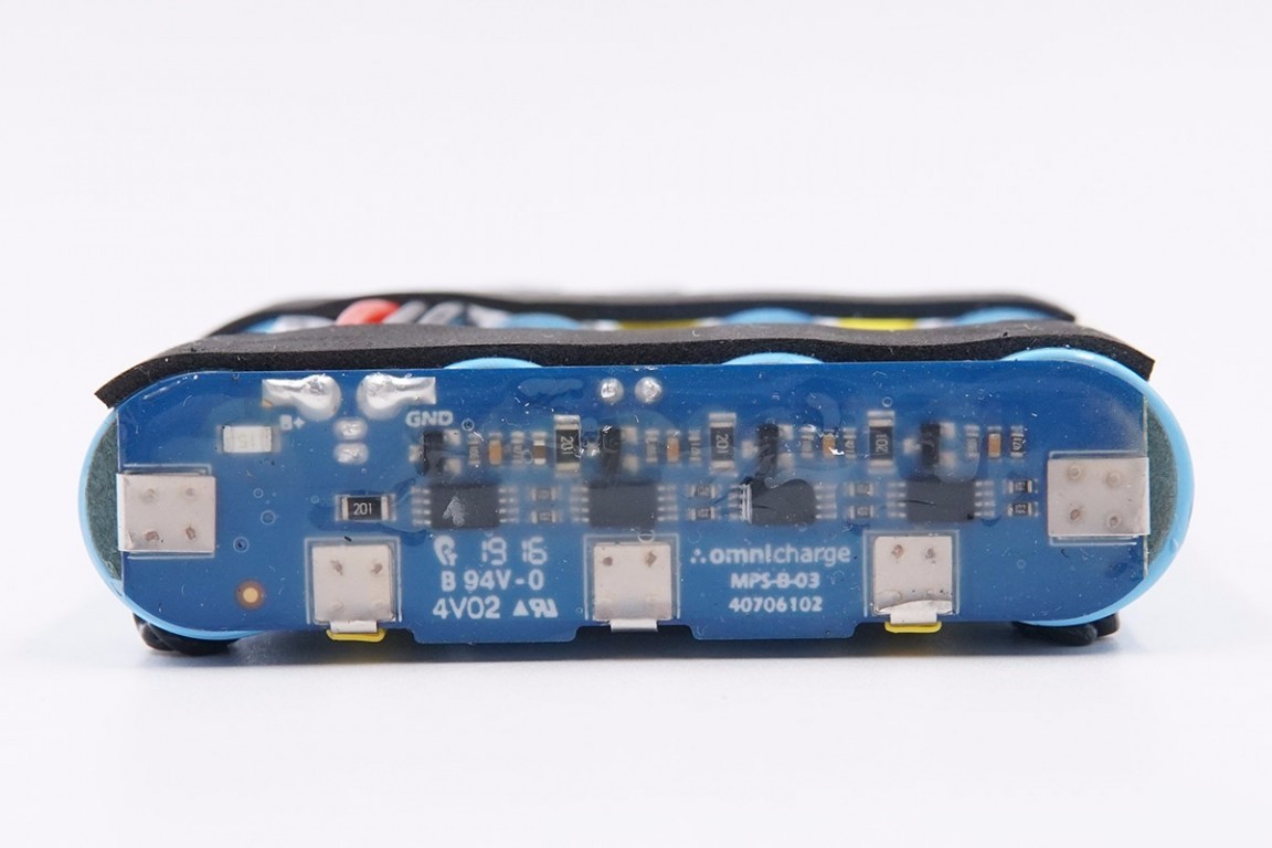

电池组的一端有一块电池保护板,板子上注有半透明软胶来保护芯片。

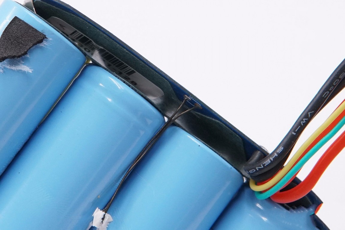

热敏电阻特写。
4761976

电芯与电池保护板之间有一层青稞纸保护隔离。
4761979
4761979
电池保护板上芯片特写,是精工的 S8209A 电池保护 IC,支持级联,这款移动电源保护板有均衡功能。
PCB 板正面一览,下面我们详细了解每个元件信息。
作为 USB-A 接口快充输出的 6R8 贴片电感。
两颗固态电容,规格均为 220μF 16V,作为 USB-A 接口的输出滤波。
MP2451 的降压电感,旁边有一颗续流肖特基。
4761977
4761977

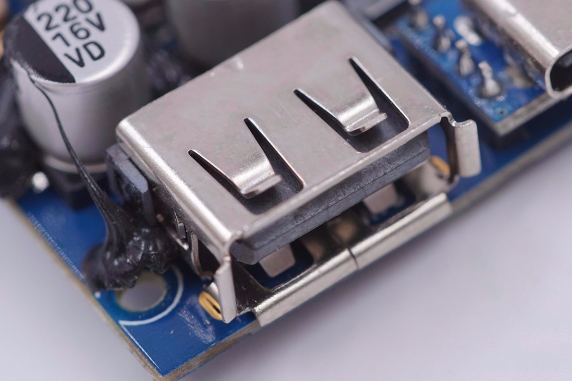

USB-A 接口特写,黑色舌片。
无线充谐振电容,0.4μF100V;旁边是电解电容,规格为 220uF 16V。
无线充部分定频调压的降压电感,10μH。
10μH 合金电感,用于 USB-PD 升降压输出。
4761978
4761978

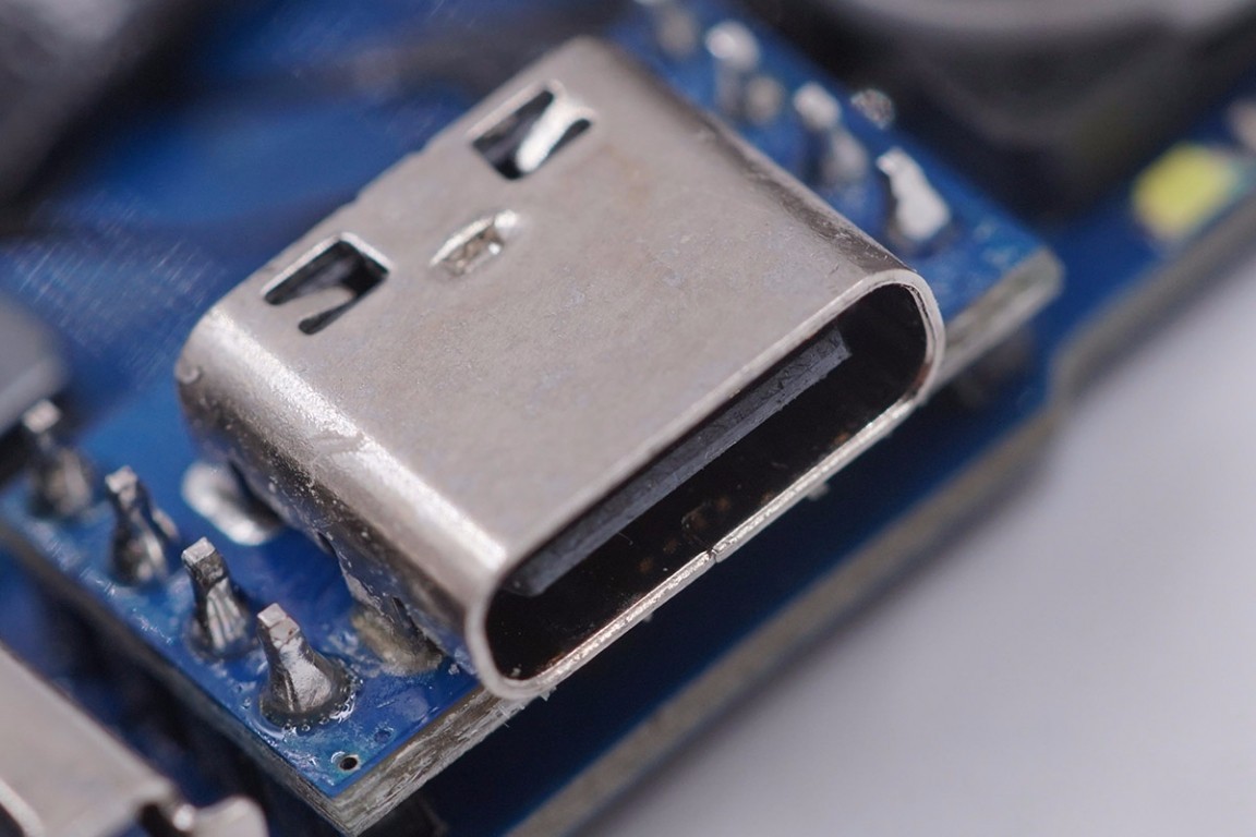

USB-C 接口特写,黑色舌片不漏铜。采用蓝色小板悬空焊接,以对应模具外壳口子。
USB-C 接口旁边的两颗电解电容,规格均为 470μF 25V,作为 USB-C 接口的输出滤波。
PCB 板背面一览。
电池端的两颗 NMOS 管,新功率 NCEP40T11G,耐压 40V,导阻 2.4mΩ。配合保护板的保护控制信号作为电池保护管,电池组上的电路板起到均衡作用,然后输出控制信号给电路板,控制电路板上的 MOS 组成完整的带均衡的电池保护电路。
SOTHCHIP 南芯 SC8802,该芯片是一个同步 4 管双向升降压充放电控制器。不管输入电压是低于,高于或者等于电池组电压,它都可以对电池组实现充电管理。当系统需要从电池组放电时,SC8802 能够反向输出所需电压,同样可输出低于,高于或者等于电池组电压值。
英集芯 IP6808 是一款无线充电发射端 SoC 控制芯片,兼容 WPC Qi v1.2.4 最新标准,集成了符合最新 WPC Qi V1.2.4 规范的无线功率发射器设计所需的所有功能,支持 5W、苹果 7.5W、三星 10W。IP6808 通过 analog ping 检测到无线接收器,并建立与接收端之间的通信,则开始功率传输。
IP6808 解码从接收器发送的通信数据包,然后用 PID 算法来改变振荡频率从而调整线圈上的输出功率。一旦接收器上的电池充满电时,IP6808 终止电力传输。此外,片内还集成全桥驱动电路,包括电压和电流双向 ASK 解调模块,以及输入过压/电流保护和 FOD 模块。
丝印 FT42JR 是天钰 FP6601Q 快充协议 IC。天钰 FP6601Q 是一款快速充电协议芯片,支持高通 QC3.0/2.0 与华为 FCP,通过监控 USB D+/D-上的电压数据自动调整供电设备上的输出电压,互相握手识别后设备提升充电功率缩短充电时间。在本身就支持 QC3.0,QC2.0 和 FCP 的情况下,还能自动识别 APPLE、三星、BC1.2 协议。
