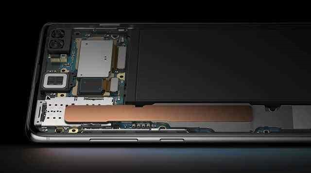

4G时代,有一个痛心的故事发生了,一款强大的旗舰芯片的诞生,重负载工作的时候,芯片温度直接达到了75度,手机表面温度到达了50多度,手机基本处于没办法握住的状态。为了保护芯片,手机系统做了降频处理,芯片保住了,但是降频必然牺牲新能,于是这个品牌遭遇了滑铁卢,就是当年的骁龙810。

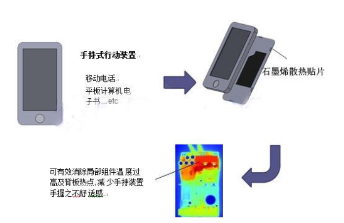

4G时代,苹果主导金属外壳工艺,其实也是为了更好的散热。在热最严重的CPU上面涂上导热胶,然后再导热胶上贴上石墨片,石墨片传导到金属外壳上,热就发散出去了。
4758813
4758813

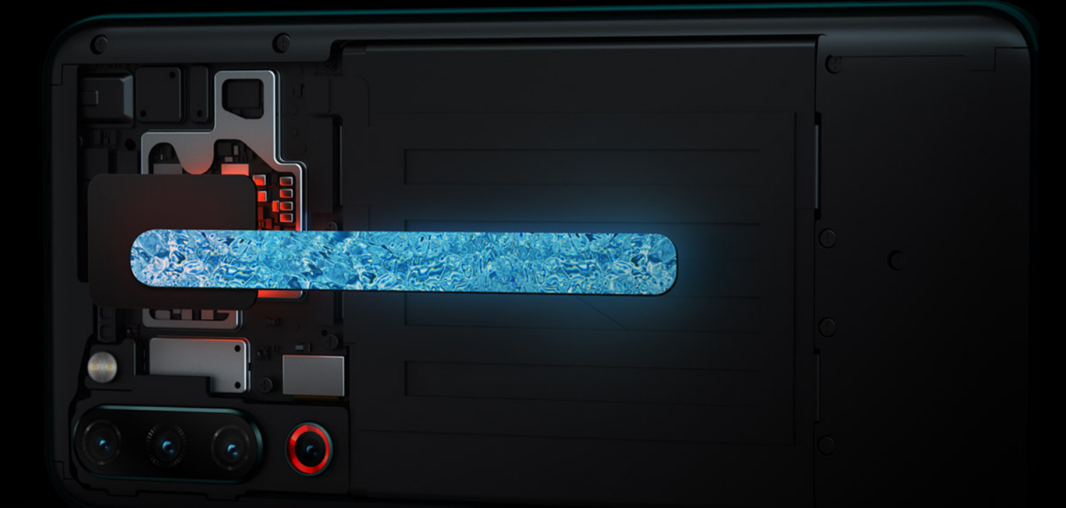

5G 时代来了。除了最爱发热的CPU, 又来一个发热大户 5G的射频器件,而且大家对无线充电的喜好,让金属后盖已经变得不可能了,后壳现在基本都是玻璃或者塑胶材质。于是新的散热方式更普遍了。铜管散热和真空平板散热。铜管散热在PC上非常普及,不多讲。
真空平板散热就是把一些沸点比较低的液体注入到平板腔体内,腔体内抽成真空或者负压状态,这些液体在40附近度就可以从液体变成气体。这个过程会吸收很多热。变成气体后,流动到不热的地方,又变成了液体流回来,从而达到了散热的目的。
