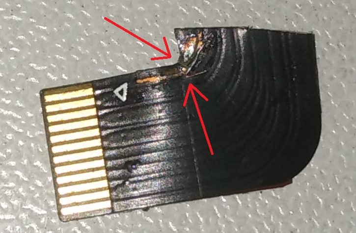

之前我发帖说我的MIIX520指纹识别失效,重做系统、初始化BIOS、重装指纹驱动都无效。症状是驱动能安装、显示硬件工作正常,但是扫指纹的时候没反应。
今天拆开仔细一看是我把指纹模块的排线拐角处给撕裂了一个小口,导致模块损坏。只能花大钱买了个新指纹插上,已恢复正常。喜欢折腾拆机的机友们注意,如果拆机后指纹出现问题,有可能是指纹排线损坏。操作时务必注意排线的拐角处,太容易撕破了。MIIX520的屏幕排线和触摸外屏排线都是带弯折拐角的,拆机时容易损坏。估计很多拆机后触屏出问题的都是排线撕破了。
被我撕破的排线拐角,红箭头指向的裸露铜丝(指纹排线连接主板的一端,已经被我单独剪下来了):
4765004
4765004
另外注意,如果更换了新指纹模块,需要在硬件管理器中卸载指纹模块且删除原驱动,然后重新查找硬件,联网更新驱动。驱动安装好后不需要重启电脑就可以用了。

lenovo_24656987 发表于 2020-5-25 11:42:12 | 显示全部楼层
触屏时好时坏 从来没有拆修过 重装系统也没办法解决 也会是这个啥问题吗
lenovo_23811959 发表于 2020-5-26 08:27:29 | 显示全部楼层
装机的时候,员工手法不到位,或者生产线返修换件都可能出现的,线路在虚了连情况下很难测试出来的,属于正常现象,到售后换新的就可以了
lenovo_24310693  楼主| 发表于 2020-6-28 09:41:01 | 显示全部楼层
这个有两种原因,一种是排线接触不良,一种是静电未释放。解决办法是重新插拔触摸和屏幕的排线并释放内部静电。
miix520的排线接触很一般,容易接触不良。重新插拔即可。
注意⚠️操作前务必先断电。
